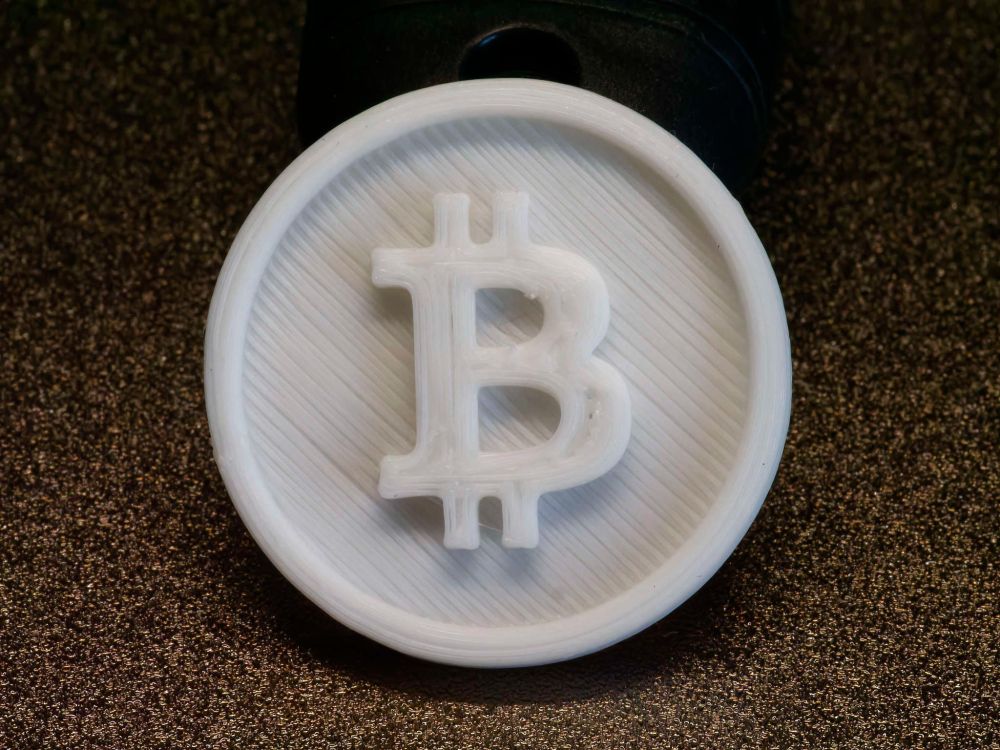

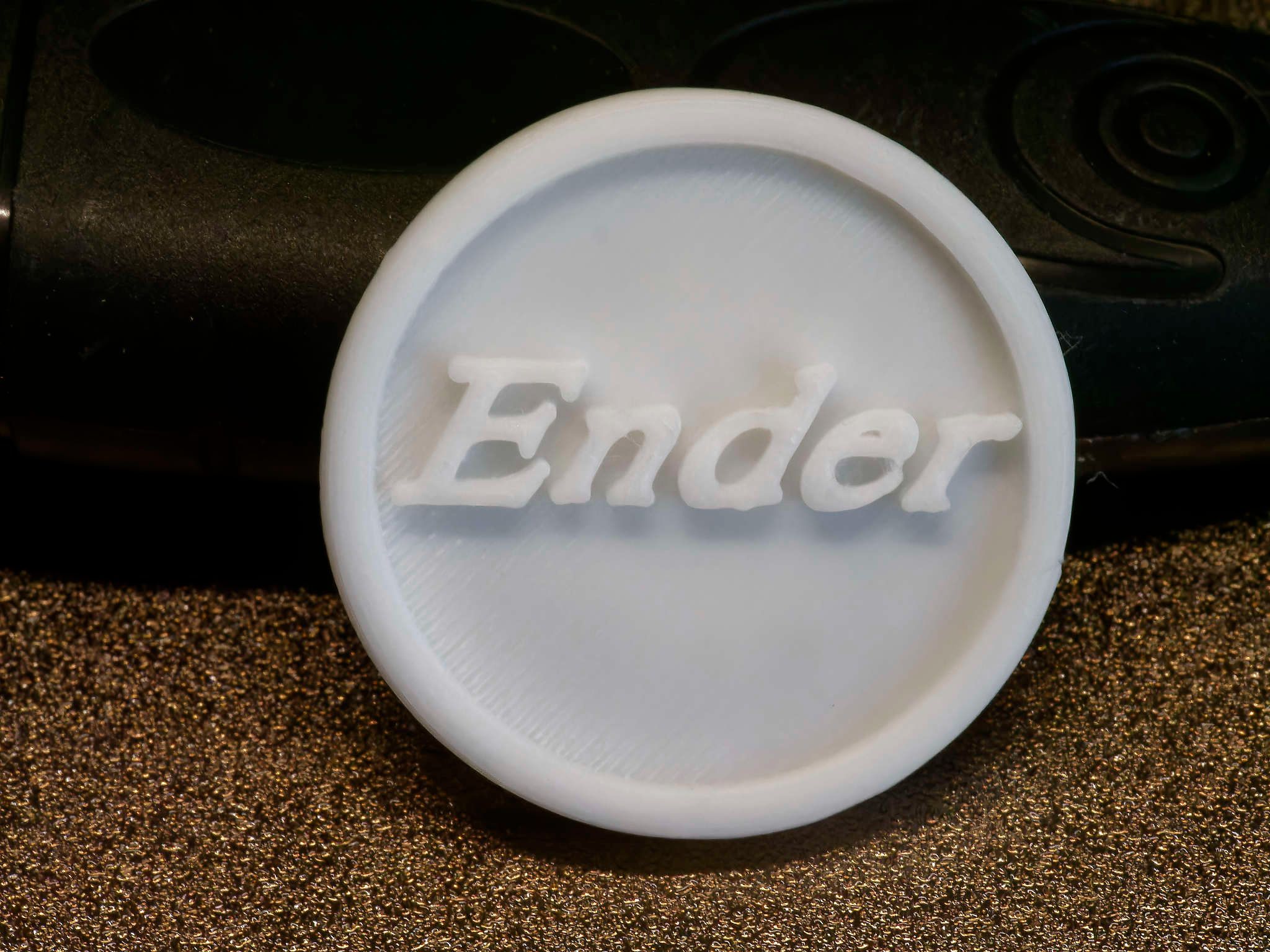

  6. Bonjour, Comme je suis assez proche du but, est-ce l'un d'entre vous pourrais me donner des pistes pour corriger le problème que j'ai eu sur la face inférieure du jeton (le B qui est déformé), alors que la face supérieure me paraît vraiment très bien ? Les photos sont précises, prises avec un bon objectif macro. Merci pour votre aide
  7. Rien ne vaut des photos pour expliquer le problème que je vois sur la face inférieure (le B style $). Que pourrais-je faire pour améliorer la (ou les ?) premières couches ?
  8. Merci beaucoup pour ta réponse. J'ai suivi tes conseils en modifiant progressivement le z-offset de -0.05 en -0.05, en faisant l'essai sur le jeton Ender livré avec la machine. Au départ, ce la se décollait rapidement. Au fur et à mesure des essais, j'en ai fait 4, soit -0.2 d'écart, le jeton s'est imprimé jusqu'à la fin sans problème. Première impression réussie ! Un détail, les couches supérieures finales (mot "Ender") sont impeccables, par contre les premières couches du bas (le B genre $) ne sont pas parfaites. J'ai vu que dans Cura il y avait un paramètre pour modifieu la température du plateau pour la première couche. Je vais essayer de la mettre à 70° pour voir si cela change quelque chose.
