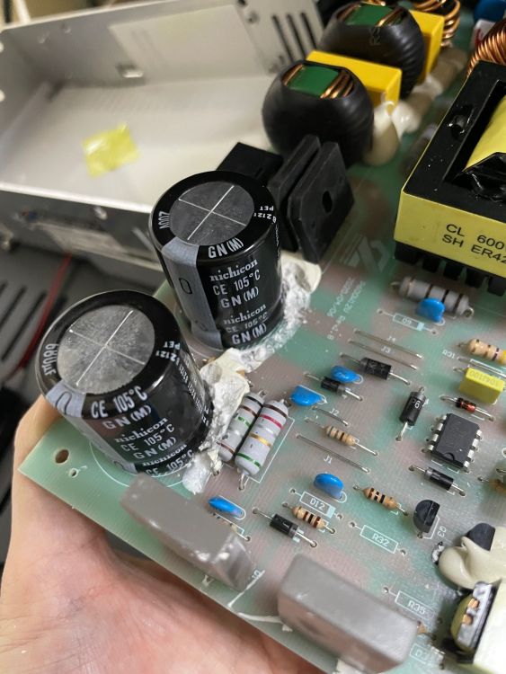

  4. Bryan_Fury75
    Alim morte ?
    Effectivement ! Après avoir remplacé les 2 condos, elle est repartie ! Le plus pénible a été de retirer la colle autour des composants. (Heureusement que je n’ai pas attendu la réponse du support Tenlog qui n’a même pas accusé réception de ma demande pour faire jouer la garantie…)

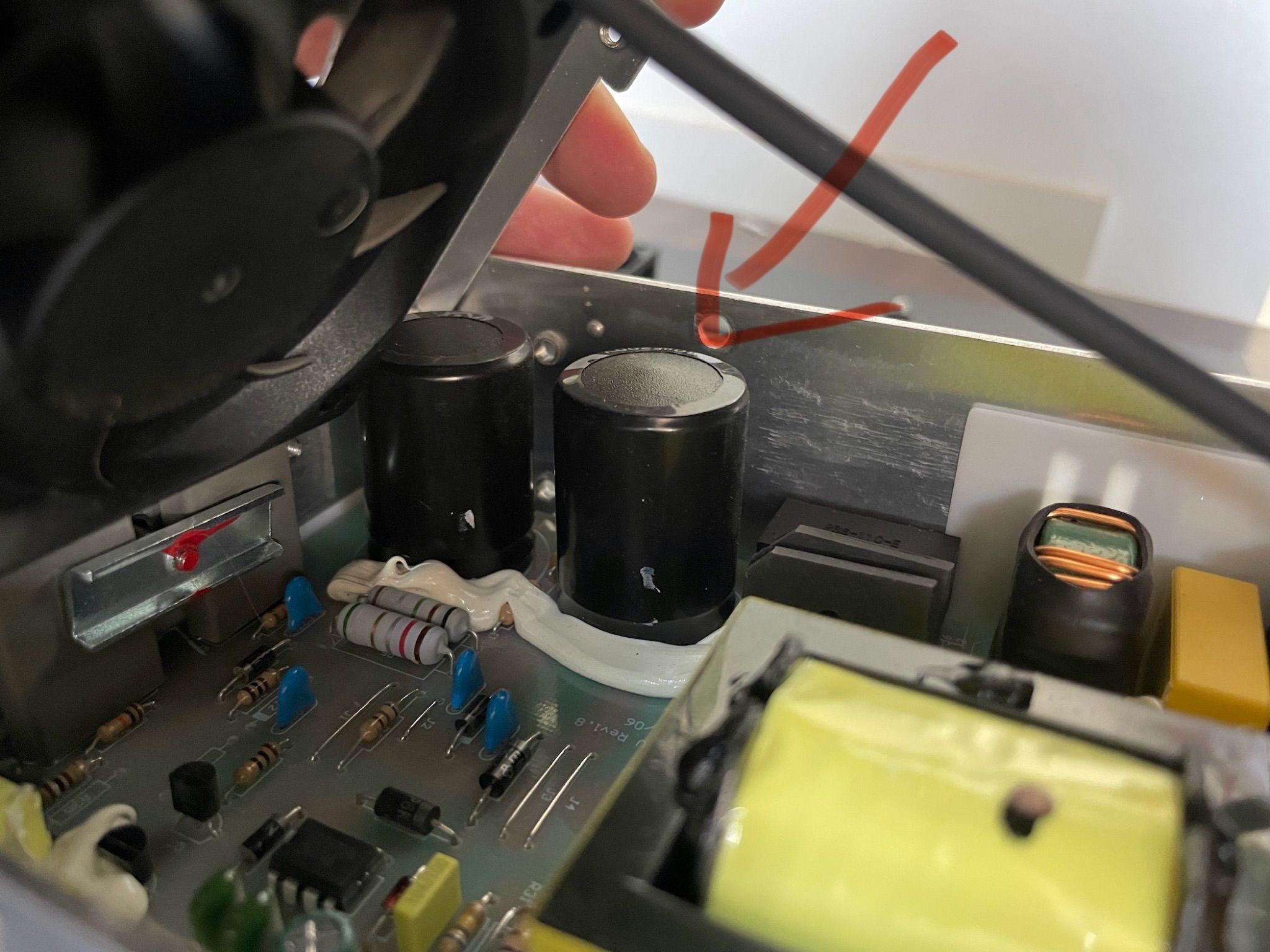

  5. Bryan_Fury75
    Alim morte ?
    Alors effectivement, c’est bien la chauffe du bed qui fait rebooter l’imprimante ! Contrôle visuel de l’alim, rien qui saute aux yeux. Peut-être ce gros condo un peu gonflé…
  6. Bryan_Fury75
    Alim morte ?
    C’est vrai, bien vu ! Je vais effectivement tenter une chauffe du bed ! Merci, je vous tiens au jus.
  7. Bryan_Fury75
    Alim morte ?
    Bonjour à tous, je crains que mon alim soit morte. Voici les symptômes : - lorsque je l’allume, le bouton d’alimentation s’illumine bien, mais l’imprimante ne démarre qu’environ 10 secondes plus tard - dès que je lance une impression, l’imprimante s’arrête immédiatement… et elle redémarre environ 20 secondes plus tard. - une fois démarrée, tant que je ne lance aucune impression, elle reste allumée. Je peux lancer des tâches basiques : déplacer les têtes, faire un leveling… - étonnamment, je peux faire chauffer les 2 extrudeurs, ce qui « tire » sur l’alimentation, sans problème…. Mais dès que je lance une impression, bim elle reboote. voici une petite vidéo. j’ai ouvert le capot, rien ne semble déconnecté.

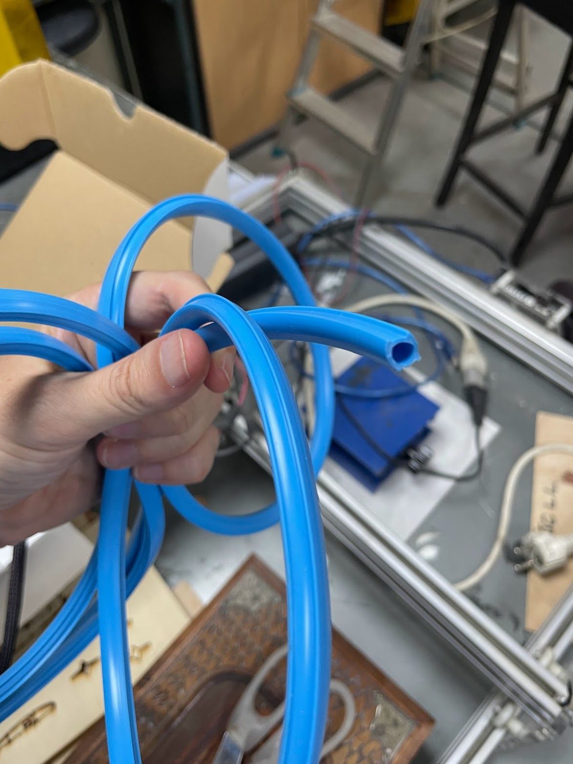

  11. Bonjour à tous, Avec les accessoires de ma Tenlog était fourni ce rouleur de tube bleu... J'ai cru comprendre que ça pouvait être glissé sur les entretoises ? C'est juste esthétique ou bien ça a une fonction ?

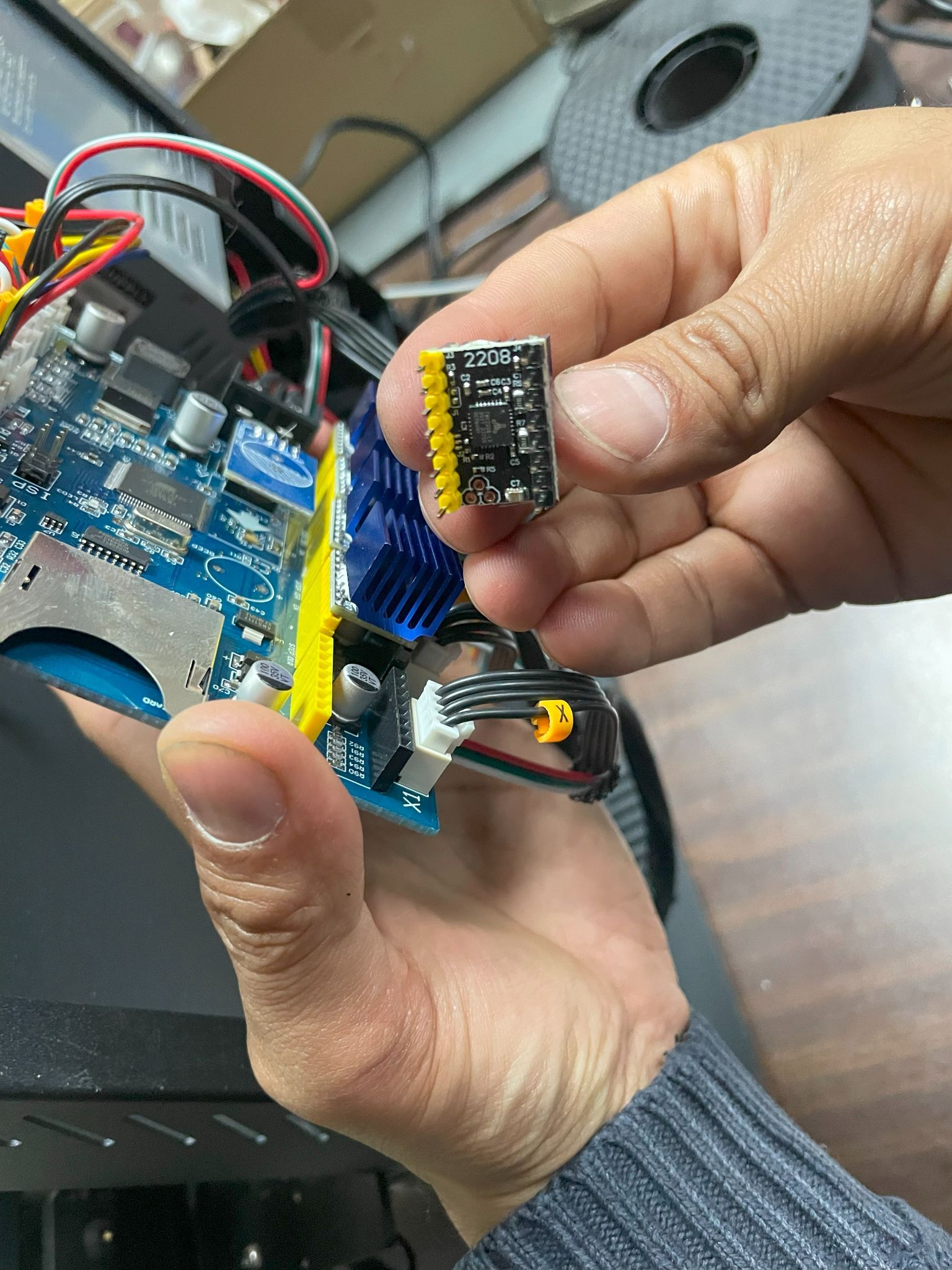

  12. Bonjour à tous, Comme je l'avais déjà décrit, mes prints échouent de façon récurrente. Le scénario est toujours le même : je lance une impression et, à un moment aléatoire, plus aucun filament ne sort, la tête d'impression et le bed continuant leur mouvement dans le vide. Après avoir pensé à un bouchage des buses (mais j'ai tout débouché consciencieusement avant chaque print) ou à un défaut de filament (mais j'ai depuis lors testé avec de nombreux filaments différents pour aboutir au même résultat), je pense que le problème vient de l'extruder qui, pour une raison que j'ignore, s'arrête de fonctionner. J'en veux pour preuve que, lors de ma dernière tentative, j'ai eu la "chance" d'assister au phénomène au moment où il s'est produit. J'ai alors immédiatement cessé l'impression et, avec la tête encore chaude, j'ai lancé la commande de sortie du filament, et il ne s'est rien passé. Il a fallu que j'arrête la machine, que j'attende son refroidissement complet puis que je relance une impression pour que l'extrudeur daigne à nouveau fonctionner. Et encore ça ne fonctionne pas toujours : parfois, après un arrêt de plusieurs jours, je lance une impression et les extrudeurs refusent de tirer. Et le phénomène se produit sur les 2 extrudeurs. Les premiers mois, la Tenlog m'avait donné totale satisfaction mais là, je dois dire que je commence a perdre confiance dans la machine, sachant que pendant ce temps, notre bonne vieille Ender3 enchaine les prints depuis des années en avalant tous les types de PLA avec une fiabilité sans faille. Quelqu'un a-t-il déjà rencontré ce problème ? J'ai entendu parler de reset profond, voire de changement de carte mère... Que me conseillez-vous ? Merci de votre aide.

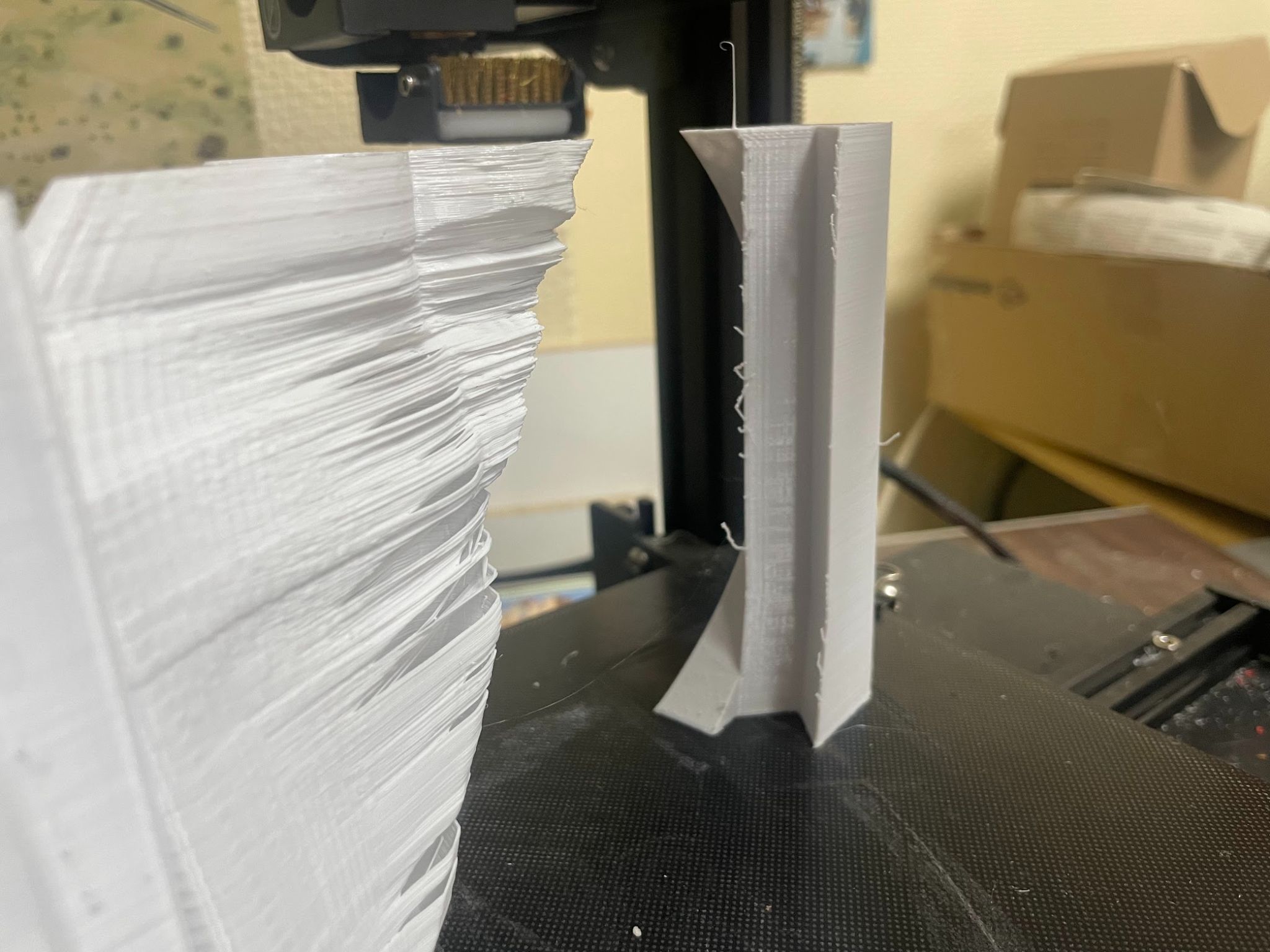

  14. Merci pour la méthode permettant de "compléter" une impression avortée. Malheureusement, dans mon cas, l'impression s'est terminée donc je vais devoir estimer le niveau de ce qui manque mais ça se tente !
  15. Bonjour à tous. J'étais jusqu'à présent ravi de notre Tenlog. Mais là, je rencontre un problème qui m'énerve pas mal et que je ne sais pas gérer. J'imprime une pièce relativement volumineuse et surtout, assez haute (~25cm). L'impression dure environ 40 heures, et systématiquement, à environ 90%, le filament casse. Bon, ça peut arriver mais grâce au détecteur de fin de filament, je m'attends à ce que l'imprimante consomme le filament restant, puis s'arrête pour me permettre de remplacer le filament et de finir. Sauf que non : le filament casse au ras du détecteur... Et le filament dans l'extrudeur n'est plus tiré ! Donc le détecteur ne voit pas de fin de filament, et l'impression continue dans le vide... Et ça se produit à chaque fois ! Voici une photo. Franchement, si vous avez des idées je suis preneur parce que là, en 2 fois, ça fait presque 1 Kg de PLA à la poubelle, je suis dégoûté...
