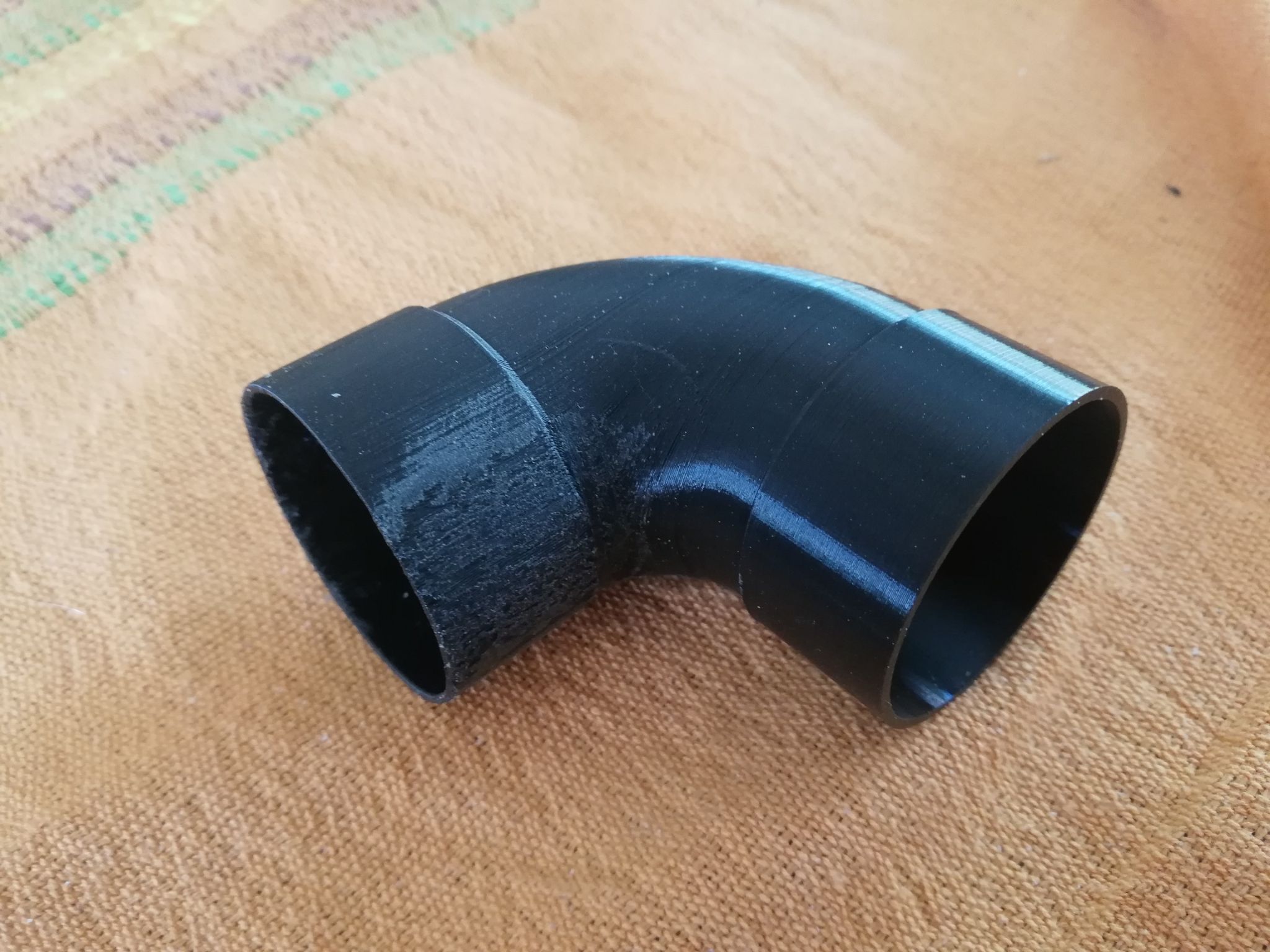

MERCI, pour moi non, je pense que cela pourrait être mieux, mais cela ne ce verra pas sous l'établi. Oui, j'aurai pu acheter des coudes, mais j'avais envie de continuer à faire marcher la X1 et ça me permet aussi de me faire la main sur l'imprimante et le slicer, car je part de presque 0, voir moins 0. Déjà grâce à l'aide que j'ai pu avoir suite à mes soucis, je suis assez content d'arrivé a un résultat. Mais je veux bien des conseils, des tutos, ect............. -

Ce que tu as fait est très bien : je suppose que tu as posée la première entrée sur le bed (celle de droite) et que l'autre était posée sur un support. Oui, c'est cela. Par contre, faire la pièce en 2 partie, c'est niet. Merci pour tes conseils . -

Bonjour, Pour commencer j'utilise CURA 5.3.1, pour mon futur établi (menuiserie), je vais faire un système d'aspiration sur 3 postes différends, pour cela il me faut des coudes. J'ai modélisé sur Fusion 360, les pièces qu'il me faut, sur cela pas trop de soucis. La question que je me pose, qu'elles sont les paramètres idéaux. Faut il les faires en mode vase ??? Quel type de support ??? ECT, ect............... Je vous joint une photo d'un 1er essai, pas si mal que cela, mais j'espère avec votre aide amélioré mon impression. Merci d'avance -

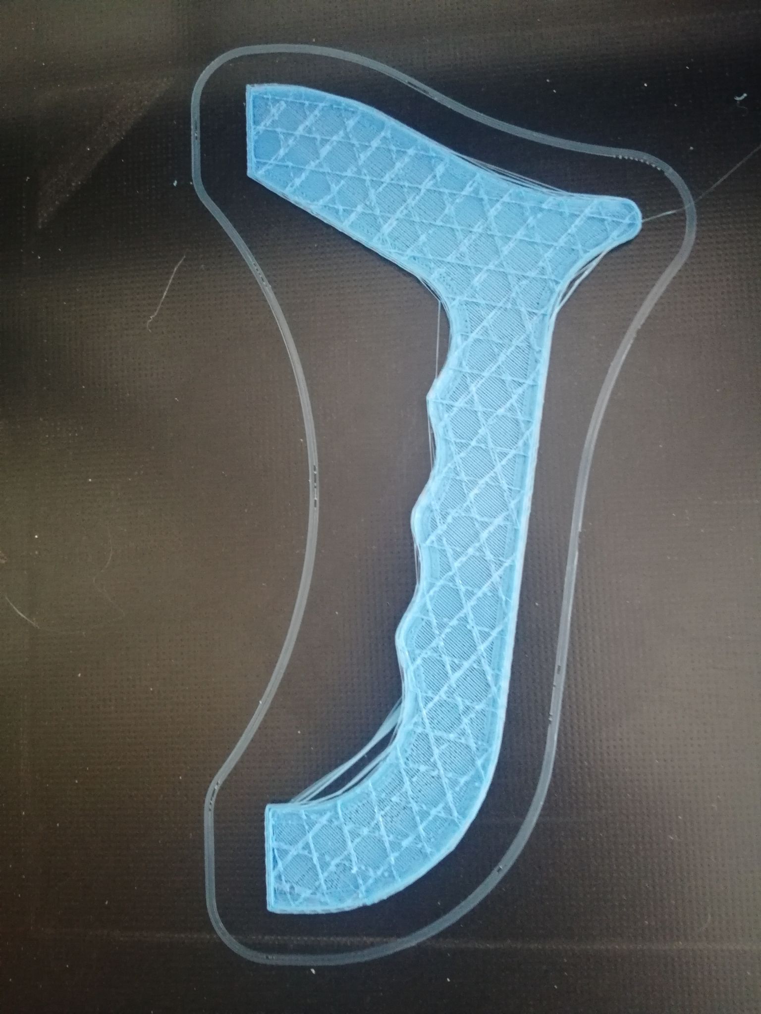

Voila, j'arrive à imprimer, mais j'ai quelques soucis (voir photo). D'où cela peut venir, svp ??? Merci d'avance
