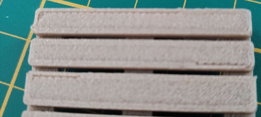

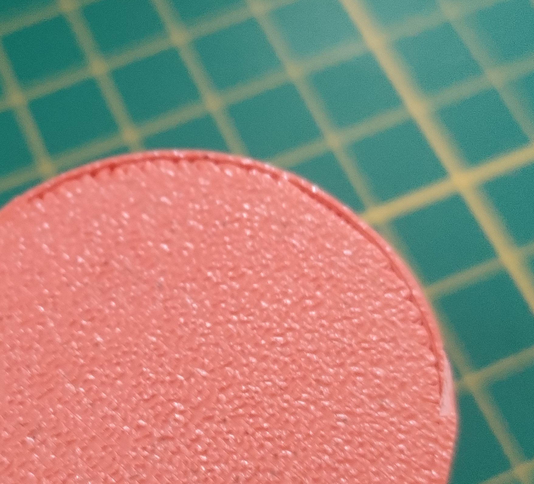

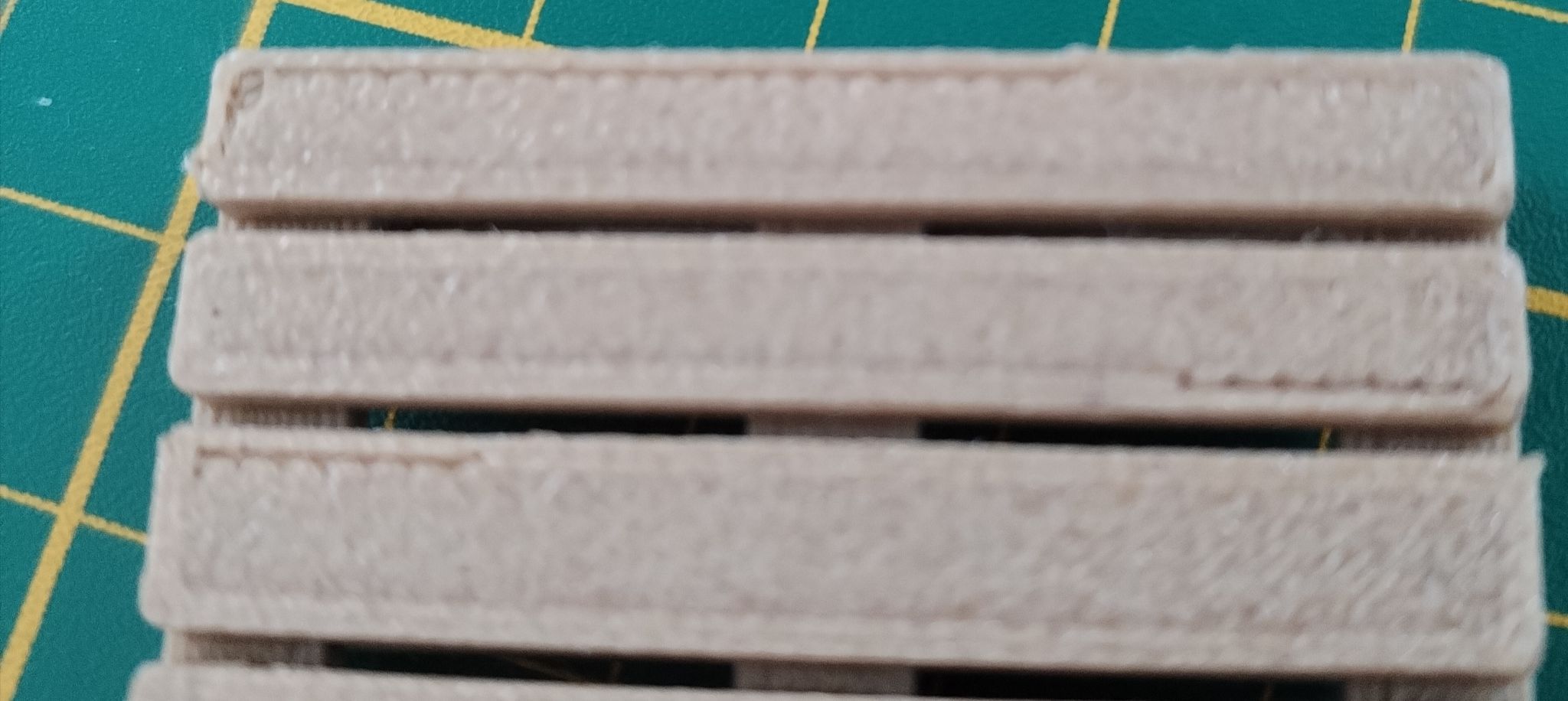

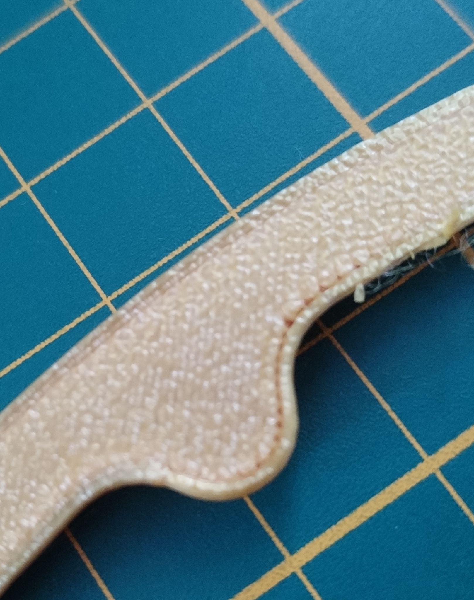

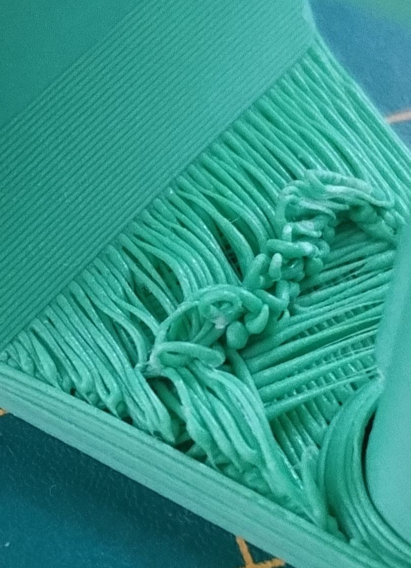

  1. Bonjour, Il semble que le problème soit résolu, en abaissant légèrement la température et en modifiant l'angle de remplissage (passage de 45° à perpendiculaire). J'ai également fait une re-calibration complète de la machine. Cela va mieux pour la 1ère couche, mais je n'ai pas encore de REX pour le pont. Merci à vous

  3. Bonjour ! J'ouvre ce topic car j'ai un problème qui survient de temps à autre durant l'impression : au niveau de la 1ère couche, il semblerait que la ligne d'impression n'aille pas jusqu'au bout de son chemin. Cela se traduit par une sorte de faussé localisé sur l'extrémité de l'objet, au niveau du mur. Je ne sais pas si cela correspond à un problème de sous-extrusion ou non. De plus, ce problème arrive de manière aléatoire, parfois ça arrive, parfois non, parfois pas au même endroit, et cela sans changer mes paramètres d'impressions. En terme de statistiques, difficile à estimer, mais je dirais autour de 1 impression sur 5 avec les filaments Polyterra (Polymaker) et + d'une 1 fois sur 2 avec le CR-Wood de Creality. Je n'imprime que du PLA et mes paramètres sous toujours les mêmes, à savoir 220°C pour la 1ère couche, 210°C pour les autres, plateau chauffant 55°C, vitesse 1ère couche 50 mm/s. Un autre problème survient également niveau de la 1ère couche d'un pont, là encore, le filament ne semble pas atteindre son point d'arrivée. Cela se traduit par un effondrement de celui-ci, formant une petite boucle. Les couches suivantes n'ont aucun problème. Voir photo avec objet vert. Imprimante : Bambu Lab P1S Je suis preneur de vos solutions/idées. Merci !
