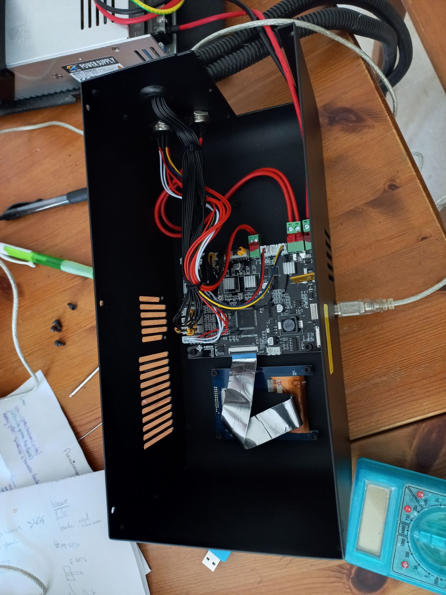

  4. Bon, j'ai récupéré une carte mère avec écran. reste plus qu'à recevoir l'alimentation. je vais tout de même pas tester la carte mère sur l'alimentation 52v

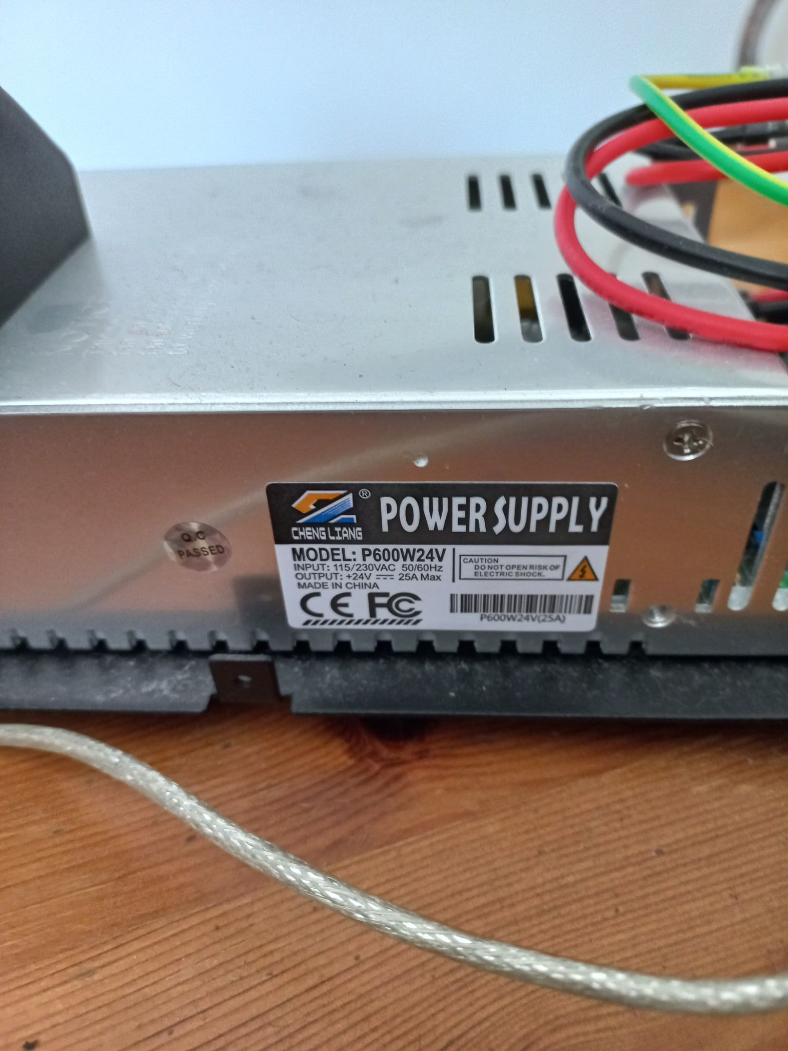

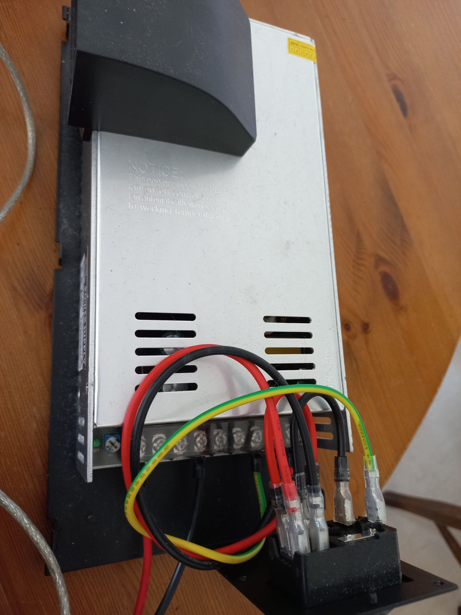

  7. Quand je dis qu'elle est d'origine, pour être précis je l'ai reçue en l'état (neuve) depuis le site GearBest (RiP). Désolé, je n'avais pas compris, je refais une photo en rentrant. De mémoire ça ressemble au schema fourni. Entièrement d'accord, rapport à mon expérience PC et les no-name qui prennent feu à 50% de charge Mais je ne connais pas les 'bonnes marques' donc sur ce point, je dois aller promener sur le forum, en plus du lien amazon de @Lorenzo78 Pour ce qui est du lit chaffant en 220v, je crains que ce ne soit un peu tôt dans mon expérience 3D mais je vais me renseigner tout de même, après tout savoir trop de choses n'a jamais tué personne. Vu que la carte mère comporte un fusible (F3) en CMS, ce qui est particulièrement pratique, est-il possible de poser un fusible type automobile entre +24v et -24v ? avez-vous déjà fait ça ? genre souder 'un petit quelque chose' entre les bornes de sortie de l'alimentation ? un grand merci à vous pour votre aide, sans vous je suis totalement aux fraises.
  8. bien sûr, voici des photos et la dernière Mon alimentation stipule 24v@25A soit 600W max. le lien fourni s'arrête à 360W. Question de néophyte : Quelle puissance est nécessaire pour une imprimante 3D, en fait quelle ampérage puisque 24V est non négociable ? et du coup, applique-t-on le ratio 80% de la puissance de l'alimentation pour en choisir une, comme pour les PC ?
  9. un truc me chifonne, il y a deux cables en sortie d'alimentation, +24v et -24v a priori qui me donne 52v au multimètre entre les deux borniers, mais aucun fil de masse. est-ce normal de ne pas avoir la masse de l'alimentation connectée à la masse de la carte mère ?
  10. merci Lorenzo78, je vais donc démonter ce bloc majestueux ! si c'est l'alimentation, comment en choisir une compatible? j'aui fait une première recherche, mais pas très limpide pour moi actuellement. y'a t il des marques bonnes ou mauvaises comme pour le PC ou bien c'est tout pareil ?
  11. Bonjour à tous, J'ai depuis longtemps maintenant une u20+ qui fonctionnait très bien, elle est dans son état d'origine, n'a subit aucune modification en dehors de l'ajout d'un déflecteur pour le ventilateur de buse, et des grosses molettes pour le réglage de plateau. Hier, en pleine impression, elle s'arrête. l'écran reste désesépérément noir (sans aucun signe d'éclairage). arrêt/marche, rien à faire. à l'allumage, le ventilateur de l'alimentation se met en marche, et c'est tout. à l'arrêt, il continue quelques secondes puis se coupe. j'ai ouvert le boitier, mis sous tension, et il n'y a aucune led active sur la carte mère, alors que de mémoire il y avait une lumière bleue en fonctionnement. il y a une led verte active, au niveau du panneau de raccordement de l'alimentation vers la carte mere. j'ai testé la continuité du fusible (F3 sur le pcb) et il semble bon. pas de composant cramé en apparence, pas d'odeur particulière. la nappe entre pcb et ecran est bien en place, rien de ce coté la. chose amusante (on rit de ce qu'on peut), la tension d'entrée sur le PCB est de 52v continu, alors que j'ai lu par-ci par-là que ca prenait du 12/24. je suis preneur de tout conseil, toute piste me permettant de définir l'origine du problème. par exemple, quelles tensions a quels endroits? par avance, merci. Imrahjel
