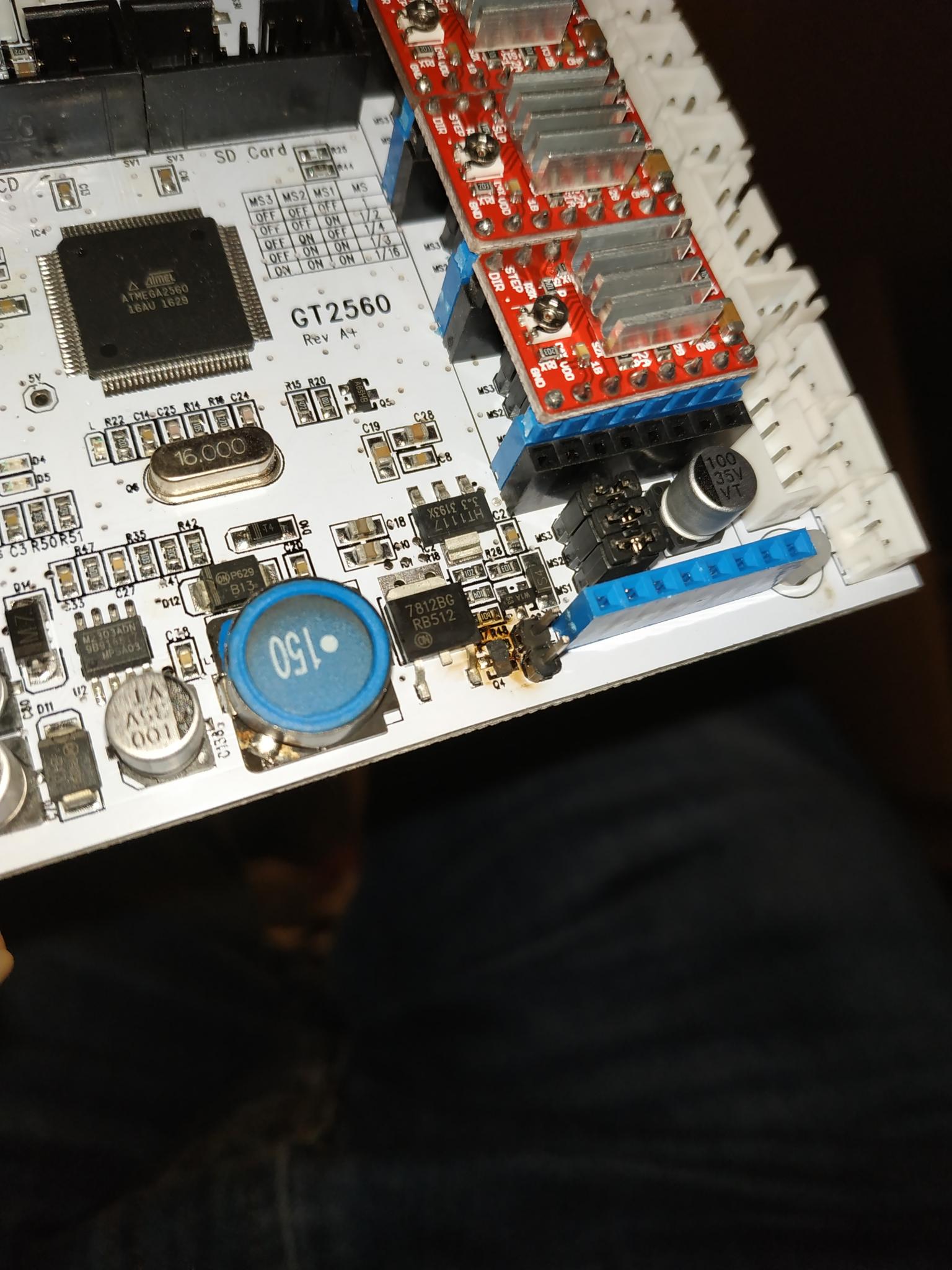

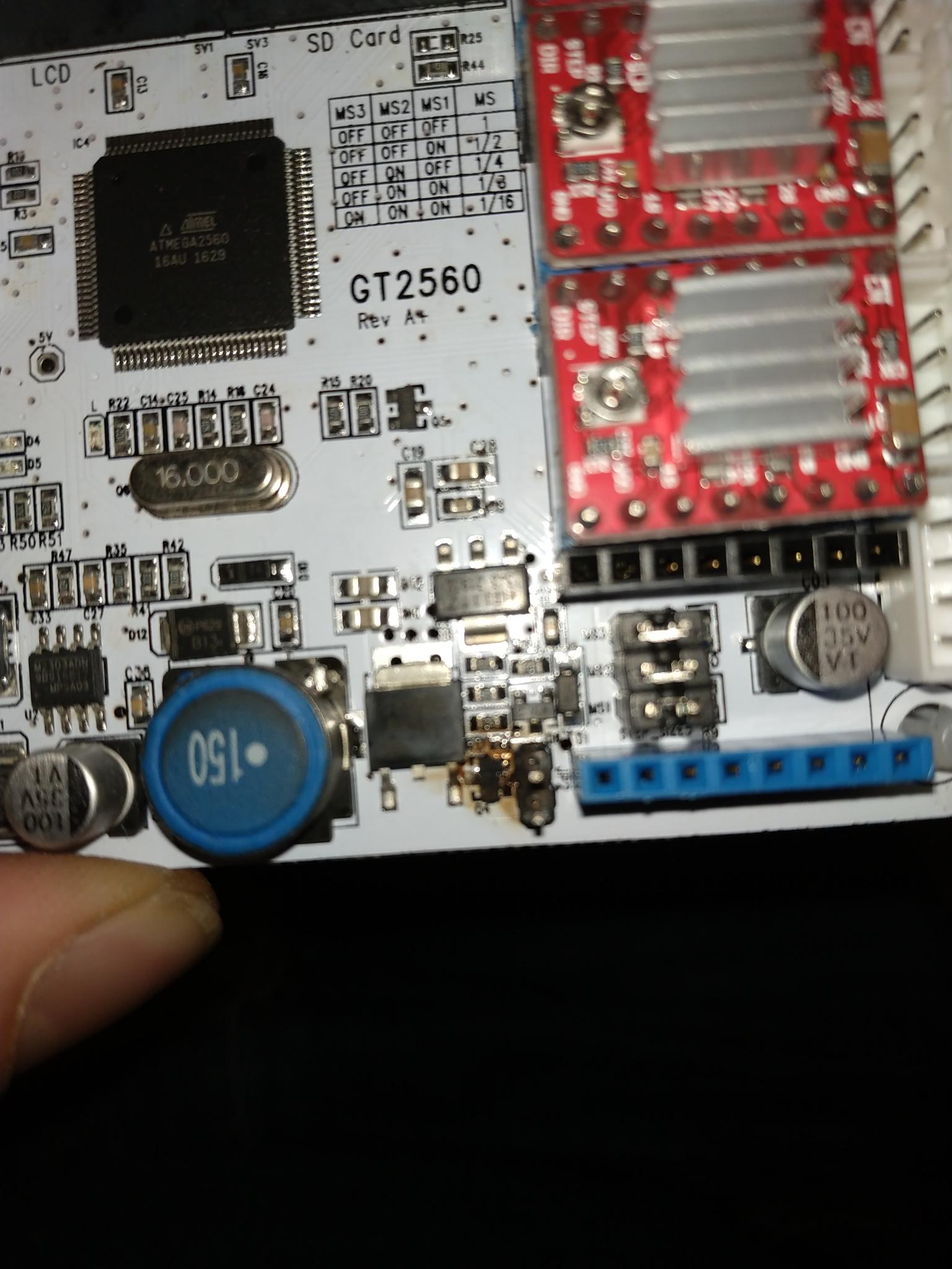

  3. Dans ton cas, je ne peux que te recommander de contacter ton revendeur pour qu'il prenne en charge le remplacement des pièces défectueuses.. tu ne vas tout de même pas racheter une carte mère et des moteur.... Alors qu'ils sont censés être neuf...

  8. Oui ça marchait niquel. Je relancai une impression et puis la ça a commencer tout seul a faire n'importe quoi... J'ai essayer de réinjecter marlin par la suite, modifier les step etc mais aucun changement. C'est comme ça que j'ai vue qu'un composant était cramé
  9. Super en tout cas. J'ai commandé le composant. Par contre je me demande.. l'élément est bien cramé c'est sur mais les plan indique "USB power"... Et ça n'a n'a pas trop de rapport avec les symptômes que j'avais... En effet, lorsque après un home je demandais un déplacement de 1mm j'avais un déplacement de 50mm... (Uniquement après le Home a la première commande uniquement X ou Y même combat, les commande d'après fonctionnait normalement) a voir si j'ai pas autre chose de cramer qui ne se verrait pas...
  10. Super, merci a vous deux, je vais pouvoir réparer ma carte (enfin si je pète pas tout au passage lol... Je vais galérer a souder un composant si petit..) Petite question, où a tu trouver le schéma électronique? Je suis sur le cul! Et d'après vous, quel est l'intérêt de se composant? Encore merci en tout cas
