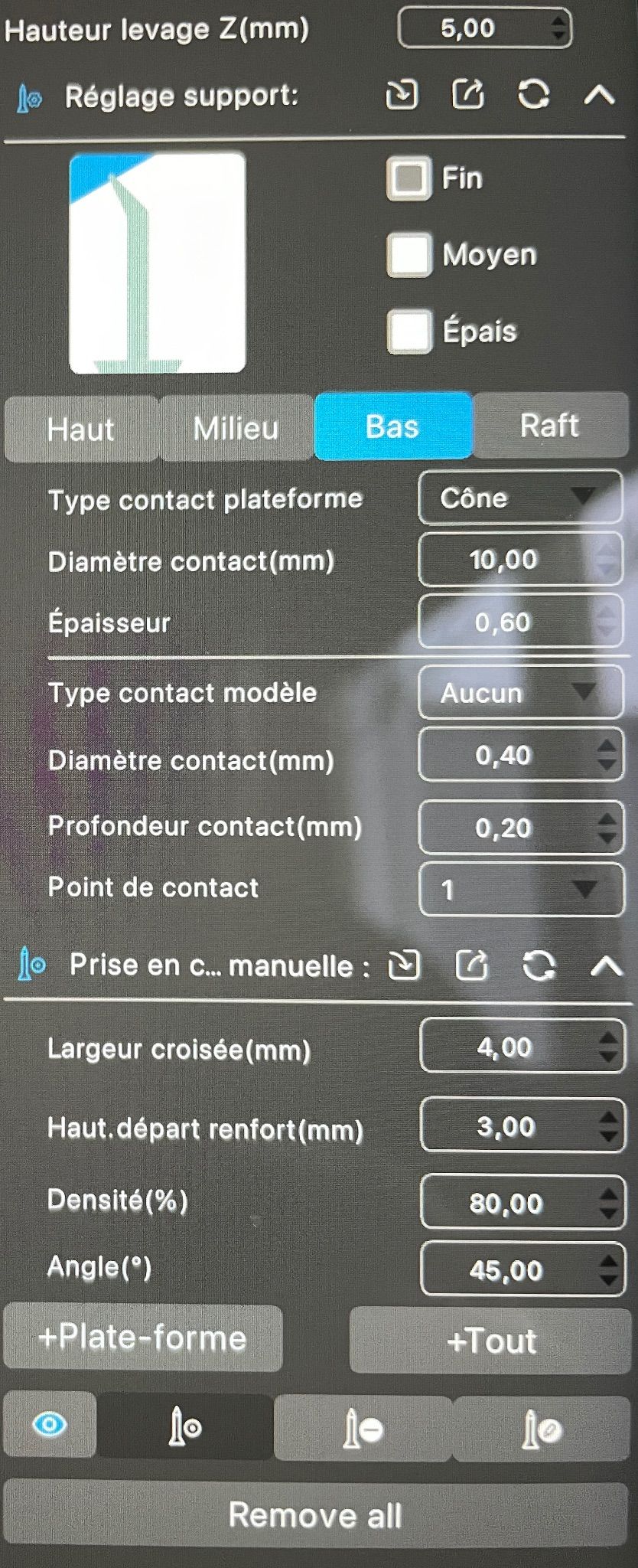

Vous avez raison c’est toujours mieux de ménager le matériel. je ne me suis peut être pas correctement expliqué. Les modifications matérielles effectuées ne m’ont pas permis de compenser l’adhérence excessive sur le Fep. J’ai surtout rendu mon matériel plus fiable et durable. J’ai réduit « l’adhérence » sur le Fep en optimisant mes paramètres. j’imprime des figurines d’exposition en très haute qualité (et je ne parle pas uniquement de résolution). J’utilise des supports ultra fins et des points de contacts très petits. En optimisant la dispositions/oriention des pièces et les paramètres d’impression, j’ai obtenu une adhérence minimale sur mon Fep. Sinon mes supports, du fait de leur taille extrêmement faible, s’arrachent à l’impression. j’ai longtemps incriminé ma machine (qui a sa part de responsabilité) mais en réalité les paramètres sont les éléments primordiaux pour la réussite de l’impression. Ceci dit, plus le matériel est performant, plus la qualité est présente et facile à obtenir. Si votre Fep est en effet une amélioration non négligeable à votre expérience d’impression, je suis preneur des references Vous avez modélisé de très belles pièces. Pourrais-Je savoir à quel usage elles sont destinés ? Je ne sais pas ce que signifie dynamax ? -

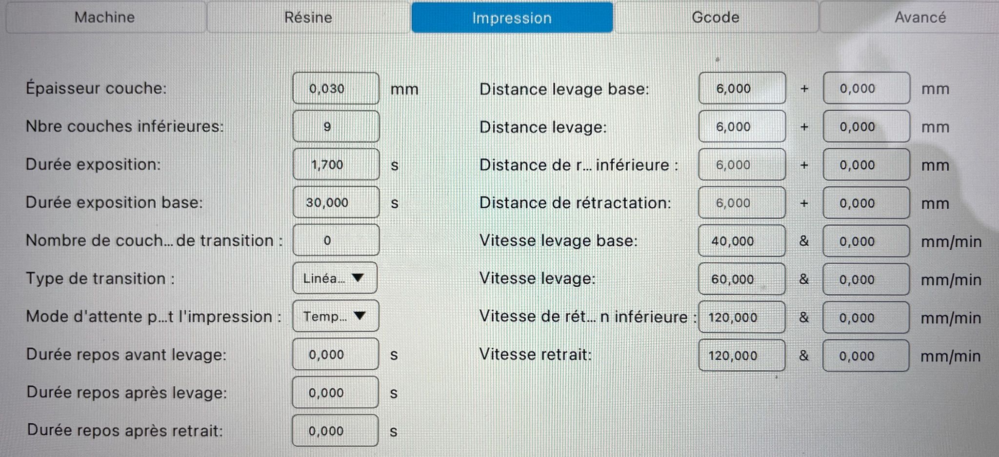

C’est a dire tester ? Faire des tests d’impression ? oui plein. Interessant mais jamais probant dans mon cas. C’est souvent affaire de compromis. Les paramètres qui donnent les résultats les plus propres provoquent souvent des échecs d’impression. Malheureusement le mieux est encore d'expérimenter. C’est ce que j’ai fait et aujourd’hui je connais ma machine et ma resine. Il m’arrive encore de rater des impressions mais c’est parce que j’ai tendance à être soit gourmand soit pressé. Je pense que ma machine à quelques défauts de conception qui m’ont rendu l’apprentissage difficile. J’en ai corrigé certains. Je pense que la version pro est bien plus aboutie. Bref, aujourd’hui j’ai des supers résultats. Si vous avez la même machine que moi et que vous voulez des conseils n’hésitez pas à poster ici -
Salut à tous ! J’ai commencé à slicer sur chitubox puis je suis passé sur lychee. Ne maîtrisant pas assez chitubox je ne pouvais pas paramétrer comme je le souhaitais mes vitesses de levé. J’avais des gros problèmes de « patinage » de mon axe Z dans le raccort visse sans fin/axe moteur. J’ai depuis réglé le problème en modifiant le raccord en ajoutant des visses pointeaux serrées sur les axe. J’ai depuis énormément utilisé Lychee et j’en étais très satisfait. Malgré tout j’ai de temps en temps eu des résidus d’impressions parasites collés sur le FEP ou sur mes pièces. Ca n’a jamais était préjudiciable et j’ai continué à faire avec. Dernièrement je suis revenu sur Chitubox par ce que je trouve la gestion des supports automatiques bien meilleure. La gestion des STL me semble meilleure également. Lychee panique avec certains fichiers évidés ou modifiés en créant des éléments indésirables au moment du tranchage qui se retrouvent sur l’impression. Chitubox est beaucoup plus tolérant avec les STL aux géométries approximatives. J’ai également trouvé comment paramétrer sur mesure les vitesses et distances de levé du plateau en utilisant un onglet paramètres « default » et pas ceux pré-configurés pour la halot mage. Je n’ai pour le moment pas eu d’impression parasite sur le FEP ou mes pièces. J’ai en revanche un gros problème d’épaisseur de support au contact du plateau. Je l’ai paramètré à 0,8mm mais ça imprime plutôt 2mm. Je soupçonne un bug ou un mauvais réglage dans les paramètres d’impression. Cela peut égaler venir du format de fichiers choisi à l’enregistrement. Il y a vraiment un choix énorme. J’avais d’abord utilisé le .cbddlp qui n’est pas reconnu par mon imprimante. J’utilise maintenant le .ctb. Mais peut être existe il un meilleur format ? Merci beaucoup de m’avoir lu. J’ai conscience que c’est un post fleuve par forcément très clair. J’attends vos conseils avec impatience et vous souhaite de bonnes impressions
