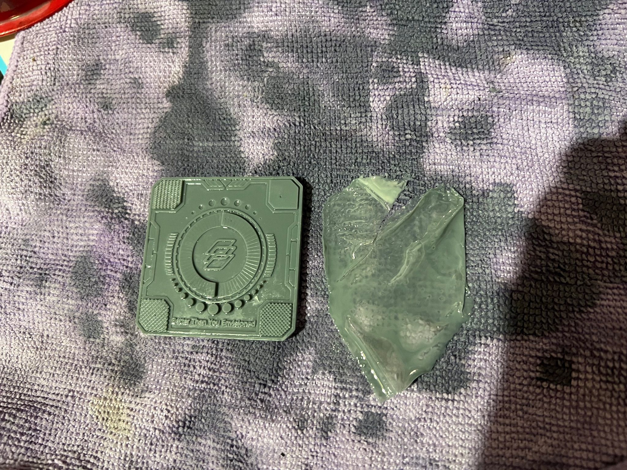

  1. Bonjour Isidon merci pour ton conseil. J'utilise lychee tu pense que cela pourrai aussi causer ce genre de problème ? J'en profite pour te remercier pour tes vidéos ! On rigole bien tout en gardant des propos précis et non biaisé. Super travail de ta part !!
  2. J'ai pas pensé au masquage sur le tour de l'écran je crois tenir le problème j'ai fais un nettoyage de l'écran après un trou sur mon fep j'ai remis du Scotch d'electro mais j'ai pas vérifié si c'était étanche au uv
  3. Bonjour à tous, Je procède une halot mage depuis quelques mois j'ai fait bon nombres d'impression sans aucun problème particulier. Mais depuis une semaine j'ai un dépôt polymeriser sur mon fep qui apparaît systématiquement sur le coin droite. J'ai bien évidemment procédé à une calibration systématique sans résoudre ce soucis. J'ai changé de résine pour une phrozen aqua 8k. Le problème est apparu au même moment mais je ne vois pas le rapport possible. Est ce que je pourrai avoir un souci d'écran ? Lorsque je fais un teste d'exposition je vois bien la bande rectangulaire apparaître. Je dois avouer que je suis un peu bloqué. Voici la photo du dépôt que j'ai retiré après un test d'impression... Merci pour votre aide
