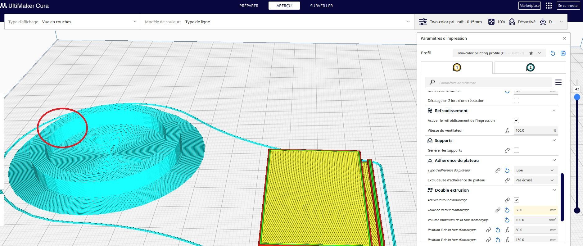

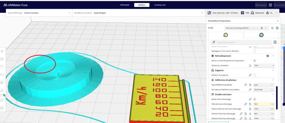

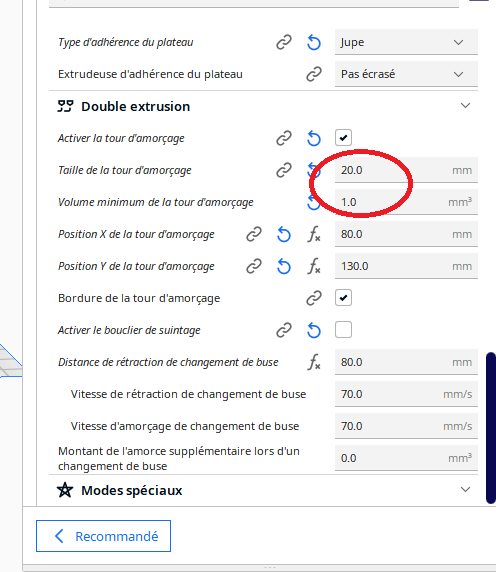

  1. merci pour ta reponse, mais je ne comprend pas.... tu me oui que c normale mais que ca dépend des paramètre? hors même en modifiant les paramètres du volume mini de la tour et de son diamtere, de chaque extrudeur, ma première couche est toujours dans le vide.... n'est il pas plus simple de cree sa propre tour d'amorcage? de ce genre?
  2. bjr a tous, j'ai une première question sur l'impression dual color deux extrudeurs, simple buse.... je fais actuellement une pièce avec une couleur en bas et une couleur en haut....quand le filment se change et se purge sur la tour d'amorçage (découpage cura) la purge se fait dans le vide (voir photo) et peu importe les quantité que je rentre sur les deux buses pour la tour. Quand je regarde les vidéo YouTube les tours sont toujours pleines.... es ce un comportement normale pour une impression 2 couleurs ? merci pour vos reponses

  4. slt, je fais mon changement de filament a 30 en X et 30 en Y puis dans " extrud amont" tu rentre une valeur genre 40 mm ca fera purger ton ancien file apres tu enleves la bavure a la pince avant que ca redémarre...
