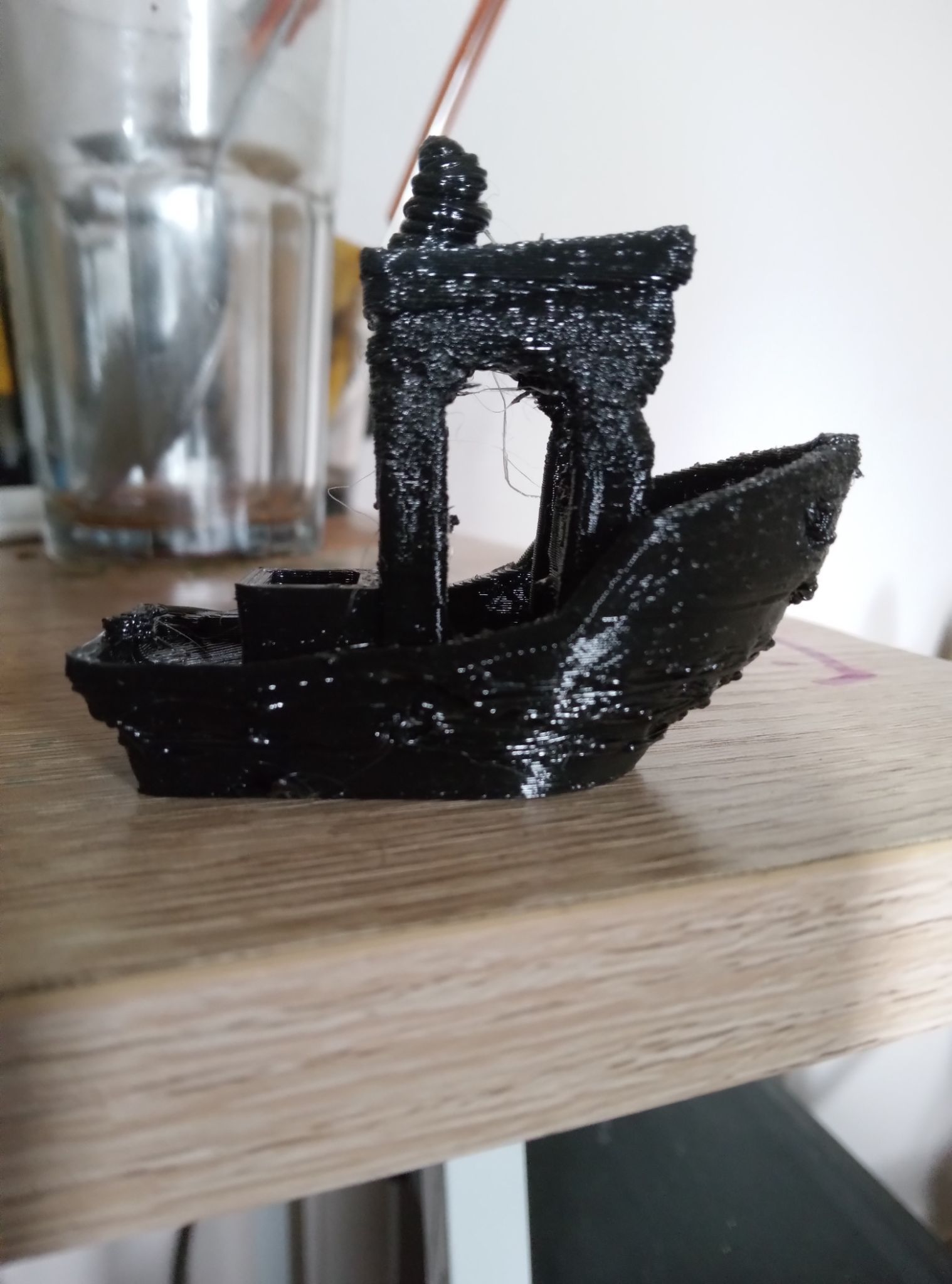

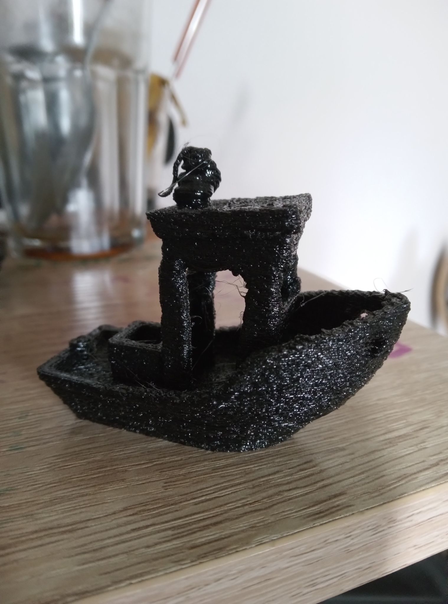

la solution étais simple 500 gr de petg après je me suis rendu compte que mes modèles étaient trop petits, j'avais décoché la case "ralentir pour laisser le temps de refroidir" dans les paramètres filament bambu/orca. Aussi, c'est parce que j'ai joué dans la vitesse volumétrique maximum que j'ai eu des problèmes de calibration du flow, j'ai remis les paramètres par défaut 0.95 en débit et 8 pour la vitesse volumétrique maximale, imprimer un benchie plus gros et voilà.
J'avais fait une mauvaise calibration en plus d'avoir un filament humide. On peut passer un sujet en résolut sois même ?
HandEmpty a changé sa photo de profil

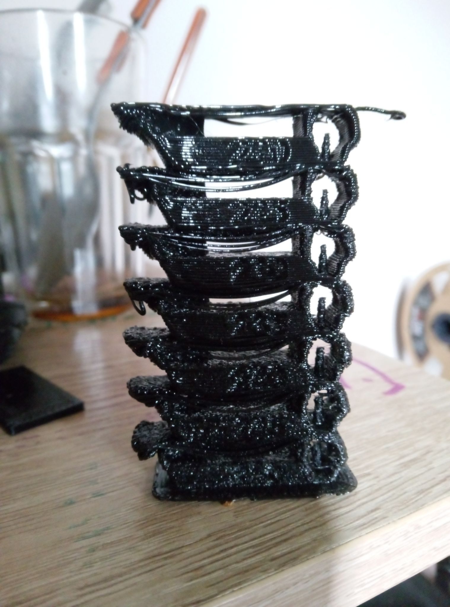

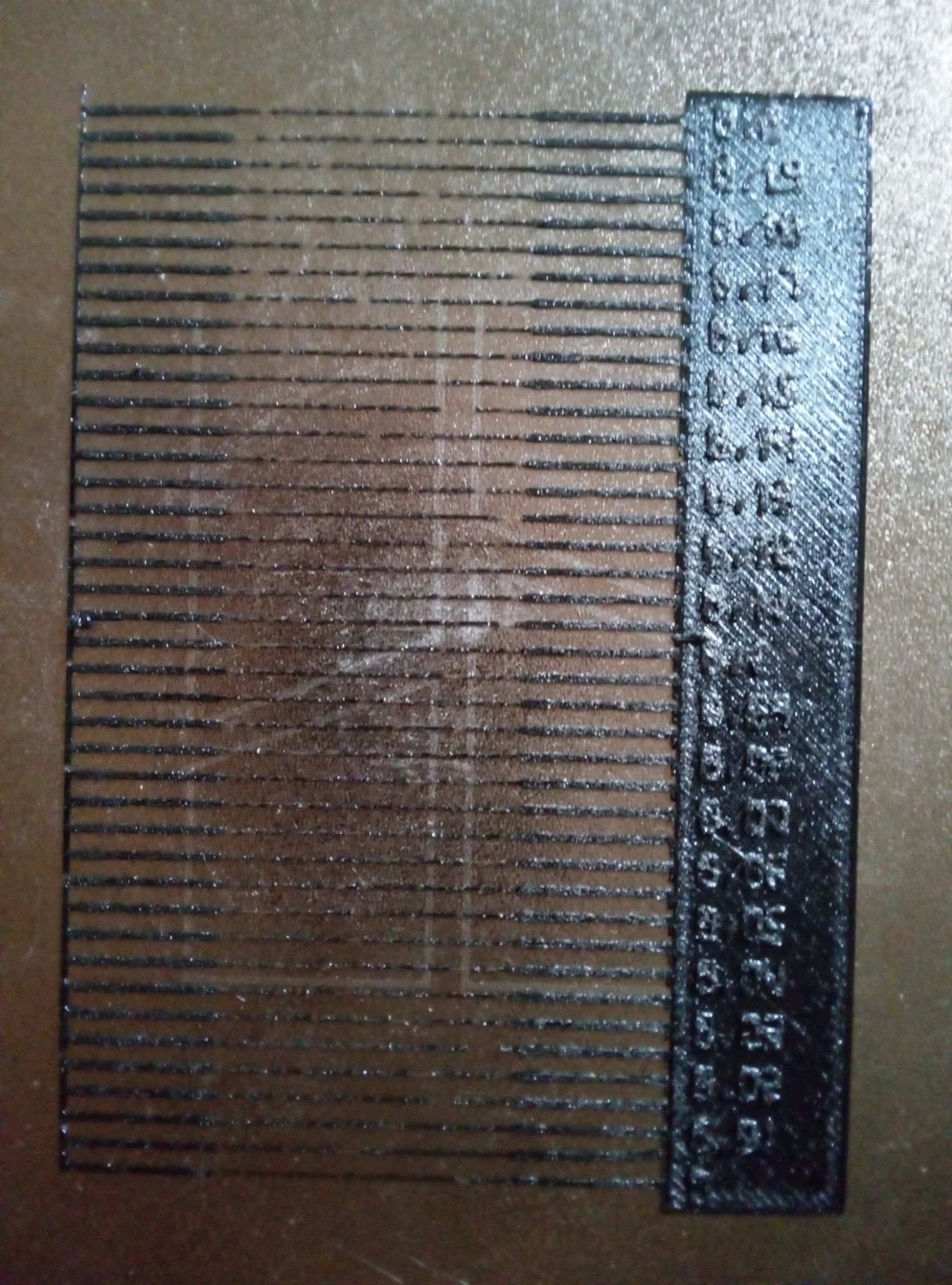

Bonjour Je veux calibrer des profils pour mes buses 0.8 et 0.6, j'ai utilisé Orca slicer et l'onglet calibration. Buse 0.8 avant calibration Buse 0.8 après calibration. J'avais fait sécher le PETG Rosa3d 5h, la température à 220 après avoir fait une tour de température. Ma tour de température. BUSE 0.6 je n'ai pas encore lancer de test avec un modèle pratique. J'ai fait la calibration du débit, même procédure que la 0.8, mais en faisant la calibration du pressure advance aucune ligne n'est bonne, je ne sais pas comment interpréter ce résultat ni quoi faire.

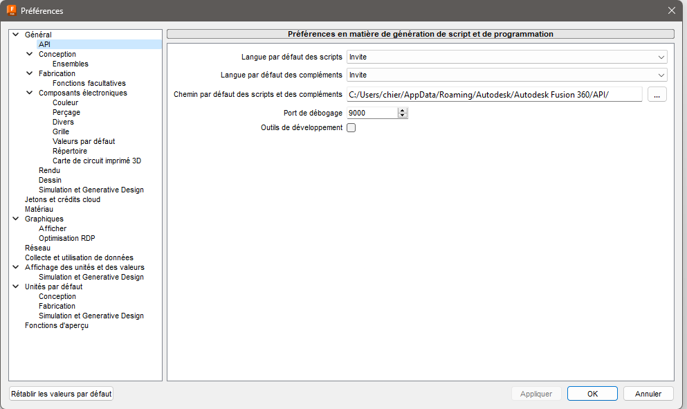

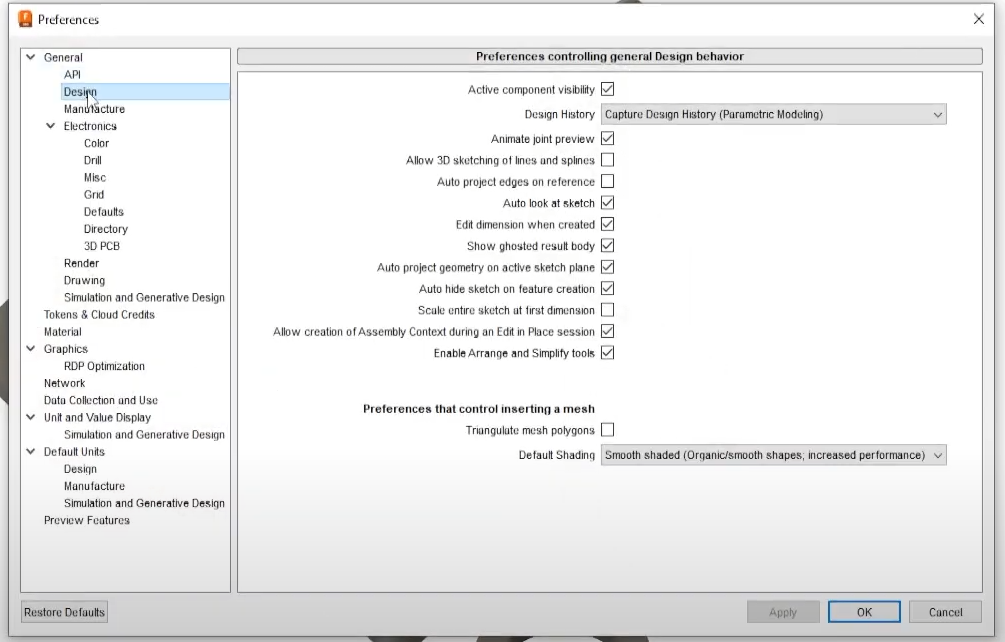

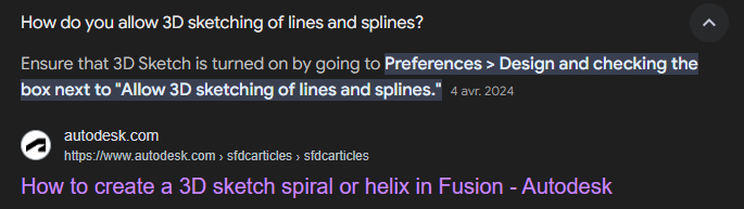

Fusion 360 "Allow 3D sketching of lines and splines."
HandEmpty en réponse au topic de HandEmpty dans Dessiner / modéliser en 3D
Merci, beaucoup ! A+ -
HandEmpty a posté un sujet dans Dessiner / modéliser en 3D
Bonjour, Il y a quelque temps, j'ai eu la possibilité d'activer cette option. "Allow 3D sketching of lines and splines" Après une mise à jour, j'ai perdu l'accès à certaines options. Quelqu'un saurait comment régler mon problème ? Sur les captures : 1 : mon programme fusion 360 2 : Écran d'un youtubeur 3 : un lien qui confirme le chemin d'accès à l'option qui date du 4 mars 2024. -
