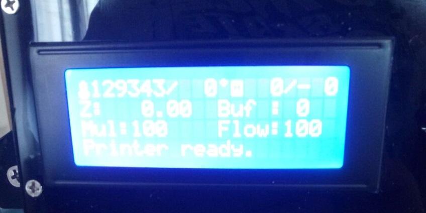

Bonjour. J'ai installé Skynet et j'ai retrouvé mes températures. Donc c'était bien un problème logiciel. Je vient d'essayer le firmware A8 sur Mon A2, et j'ai aussi les températures . Merci.

Bonjour à tous. Mon Anet A2 fait sa mauvaise tête. Plus d'affichage de températures. Comment remédier à cela ? Remarquer que la tête est à 129343 degrés. Le soleil est un glaçon à comparer. Merci pour votre aide.
Bonjour. Je vient de vérifier, et apparemment les cartes des anet A2 et A8 sont identiques. Il n'y a qu'un moteur Z sur la A2, et 2 sur la A8. Je vais chercher le software de la A8 et le téléverser. Merci.

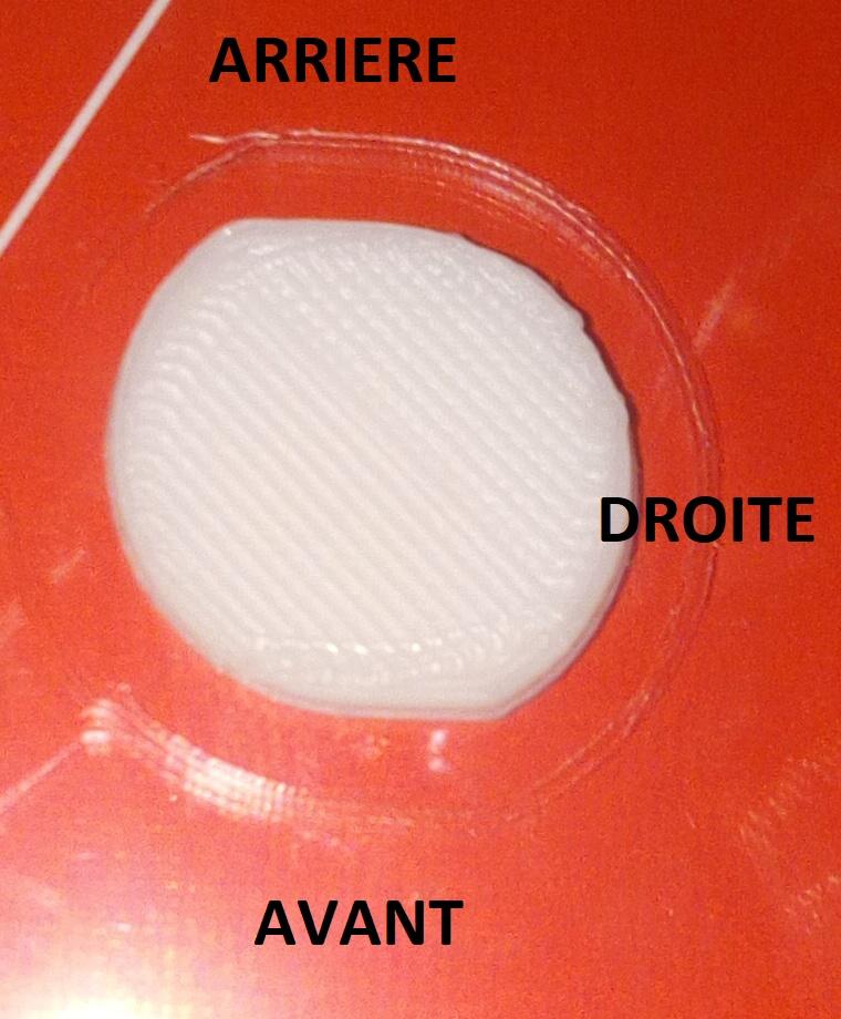

Bonjour à tous En faisant l'impression d'une pièce, je me suis aperçu d'un défaut. J'ai donc imprimé un rond pour voir et le résultat est la: Je ne sais pas quel axe régler avec les courroies. droite/gauche ou avant/arrière ? Est ce que les courroies sont pas assez serrer ou trop serrer ? Merci pour vos retours. Bon dimanche.
Merci, je vais regarder cette histoire de programme.
