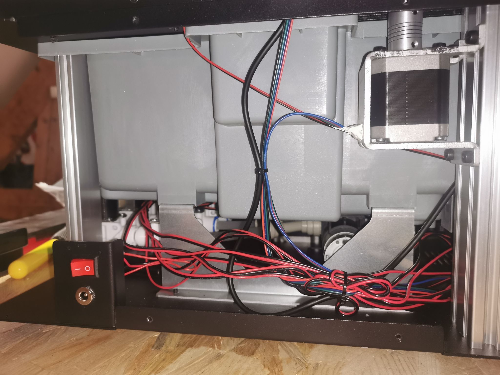

Tu as 3 x 10Litres Premier mode : Avec le plateau obligatoirement le premier réservoir remplis lave et vide. Le second réservoir fait pareil Deuxième mode : Obligatoirement avec le plateau et la tu as 3 cycles identique avec chacun des réservoir ce qui fait que le premier est vite saturé, le 2eme l est moins et le 3 ème c est pour être sûr. Troisième mode : Sans le plateau mais avec le panier qui fait 2 cycles 1 avec le premier réservoir et un second avec le 2eme réservoir. Sur le papier c est pas mal mais faut que ça marche. La chance faudrait que j écrive tous mes échanges avec le support pour partage ici si jamais quelqu'un d autre à ca Les soucis que je rencontre avec le wash c'est : le capture du fond pour voir que c'est vide ne fonctionne pas mais en meme temps j'ai l'impression que c'est le bas qui est mal formé et ne permet pas a l'eau de repartir donc le capteur est toujours avec de l'eau. Pourtant le wash est bien a niveau. Le principal problème est donc le capteur mais également l'hélice qui quand elle doit tourner dans l'autre sens ne tourne pas elle se bloque et ca fait un bruit de malade. -

Je commence tout juste les tests car j ai déménagé tout l atelier et quand j ai un peu de temps et d énergie après le boulot je fais les tests pour le wash, je continue de ranger et je fais aussi des tests de crash pour lychee slicer. Je ne peux pas slicer de gros modèles avec lychee et j en suis bien deg. En ce qui concerne le dry honnêtement dans mon cure phrozen de moyen taille je mettais le ventilo pendant 30min mais la tu mets 3 minutes c est sec. Après je n 1i pas test avec la peinture. J ai quand même des doutes sur le fait de souffler de l air chaud. Après on en voit qui sèche les peintures au sèches cheveux donc bon je testerai sur des parties de print foireux. -

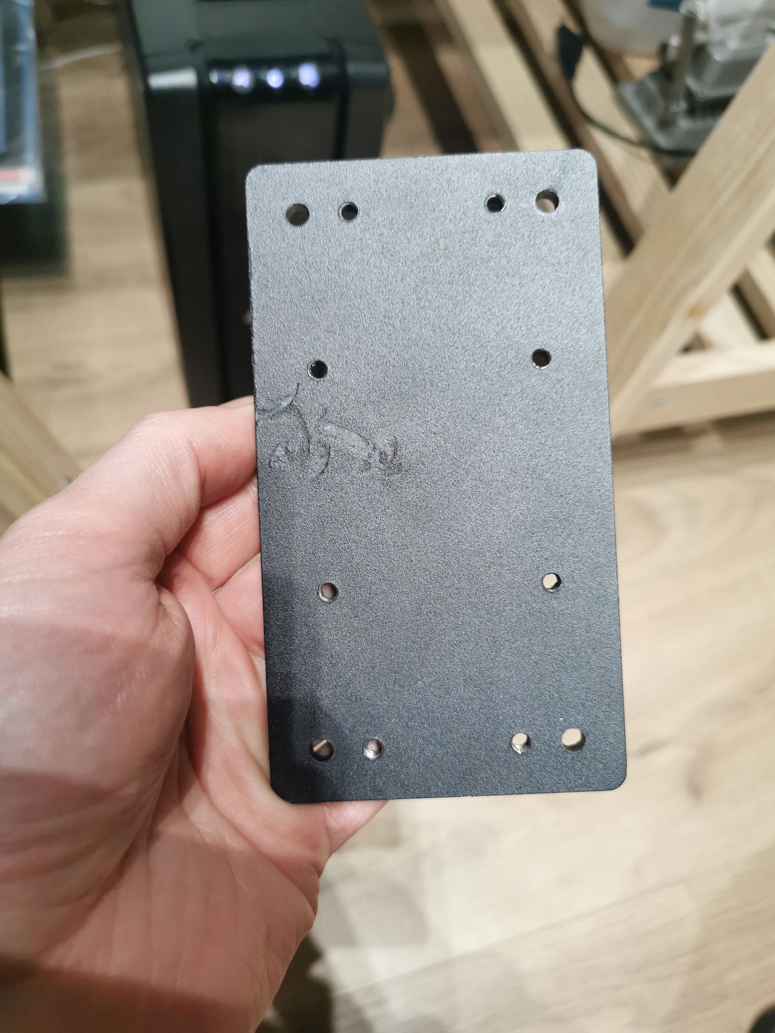

c'est une pièce je peux te faire une photo de ce que c'est Les points de perçages sont mieux positionnés ^^ Pour le wash tu as du recevoir des pièces a changer en dessous non ? -

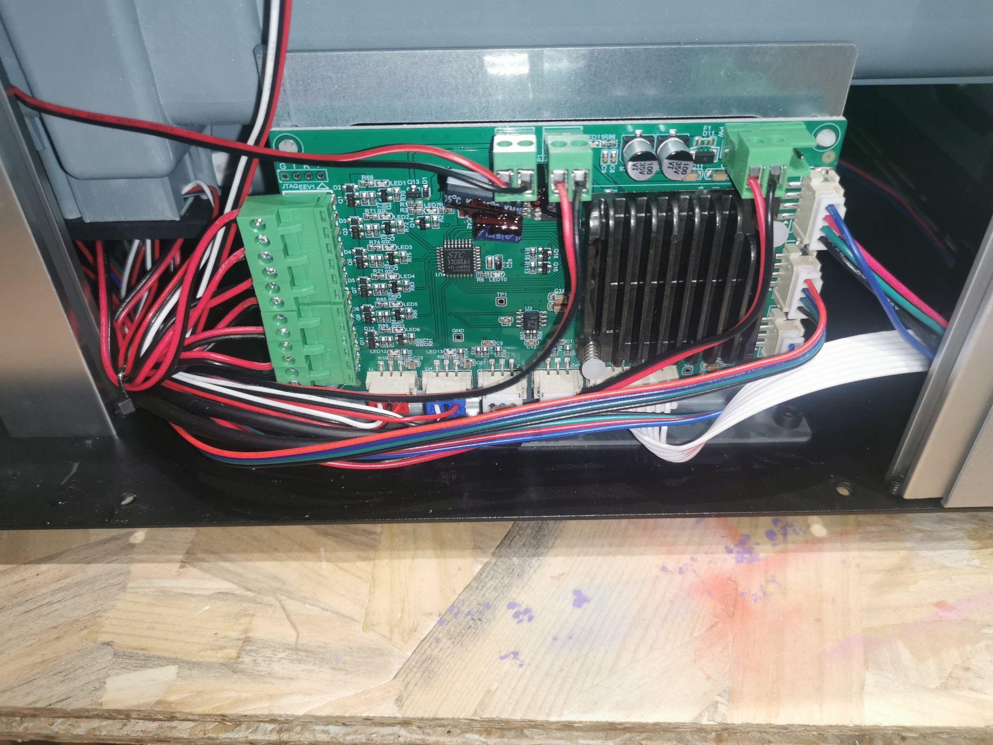

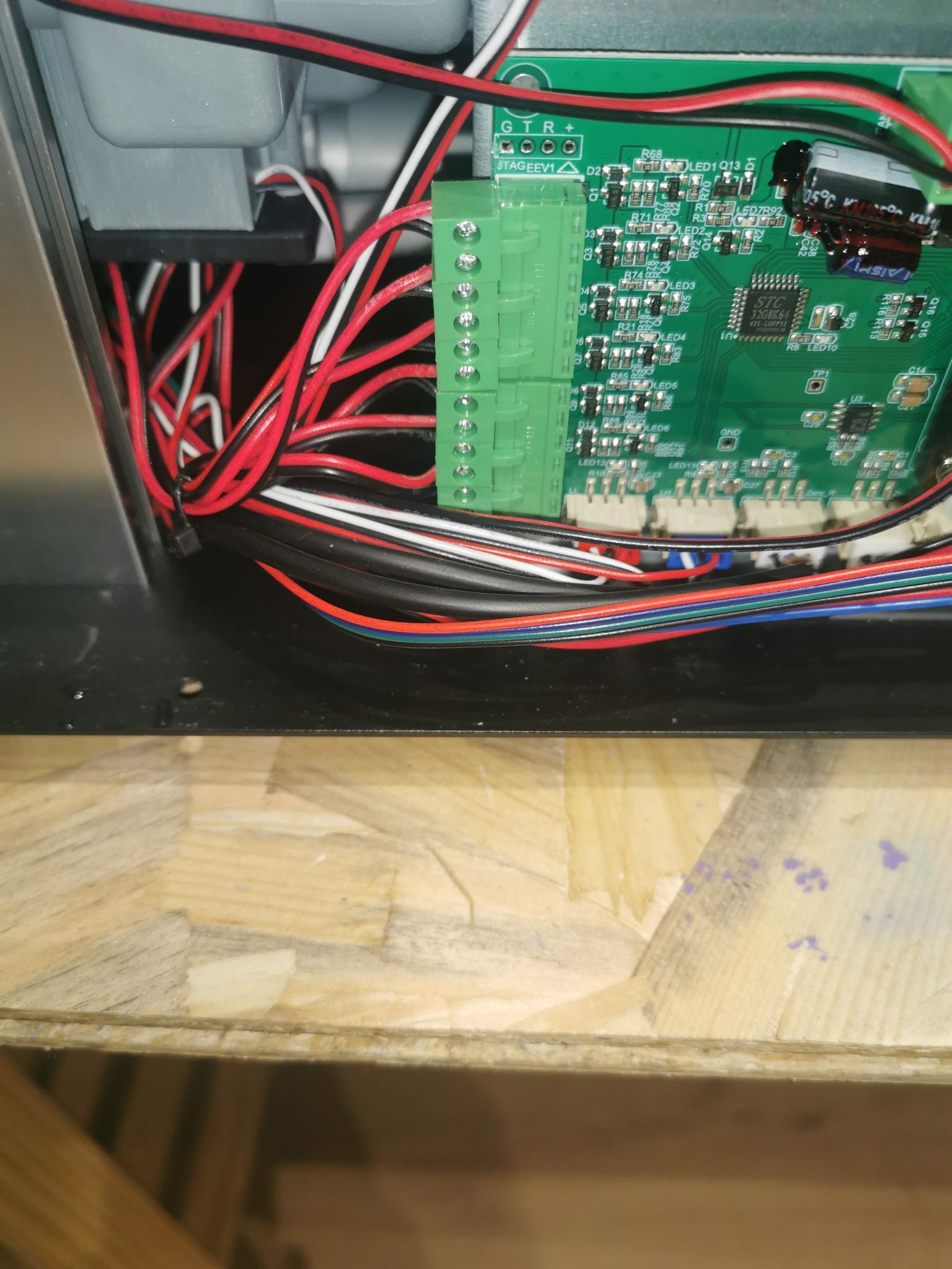

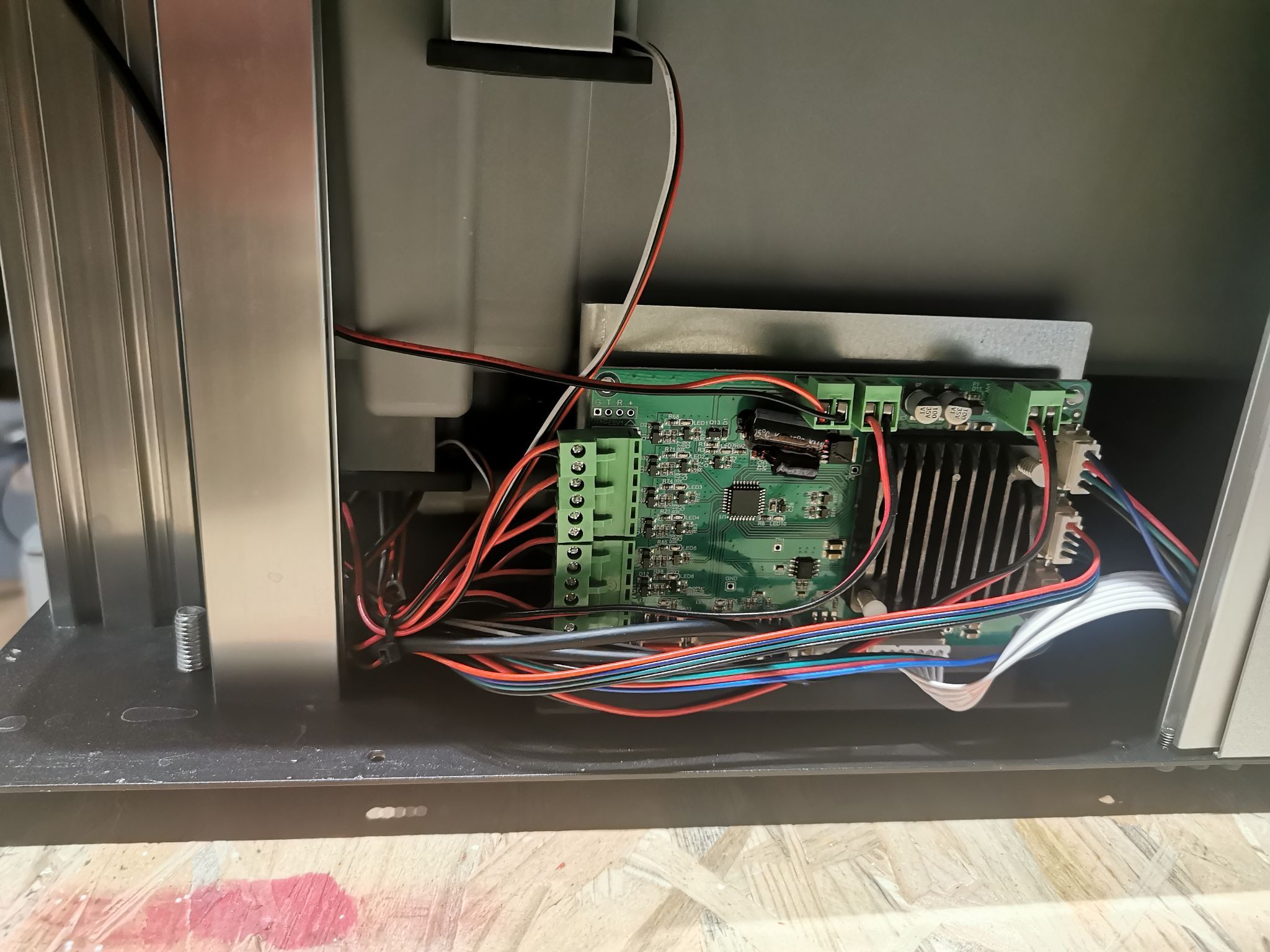

ha mais c'est le pire, franchement la GK3 Ultra fallait la régler mais le wash c'est vraiment pénible car c'est de l'aléatoire, je pense que c'est vraiment le produit du bundle qui est le plus mal finit. J'échange en ce moment avec le sav pour vérifier que tout est bien connecté, si oui je vais recevoir un nouvel ensemble de capteurs a brancher.... -

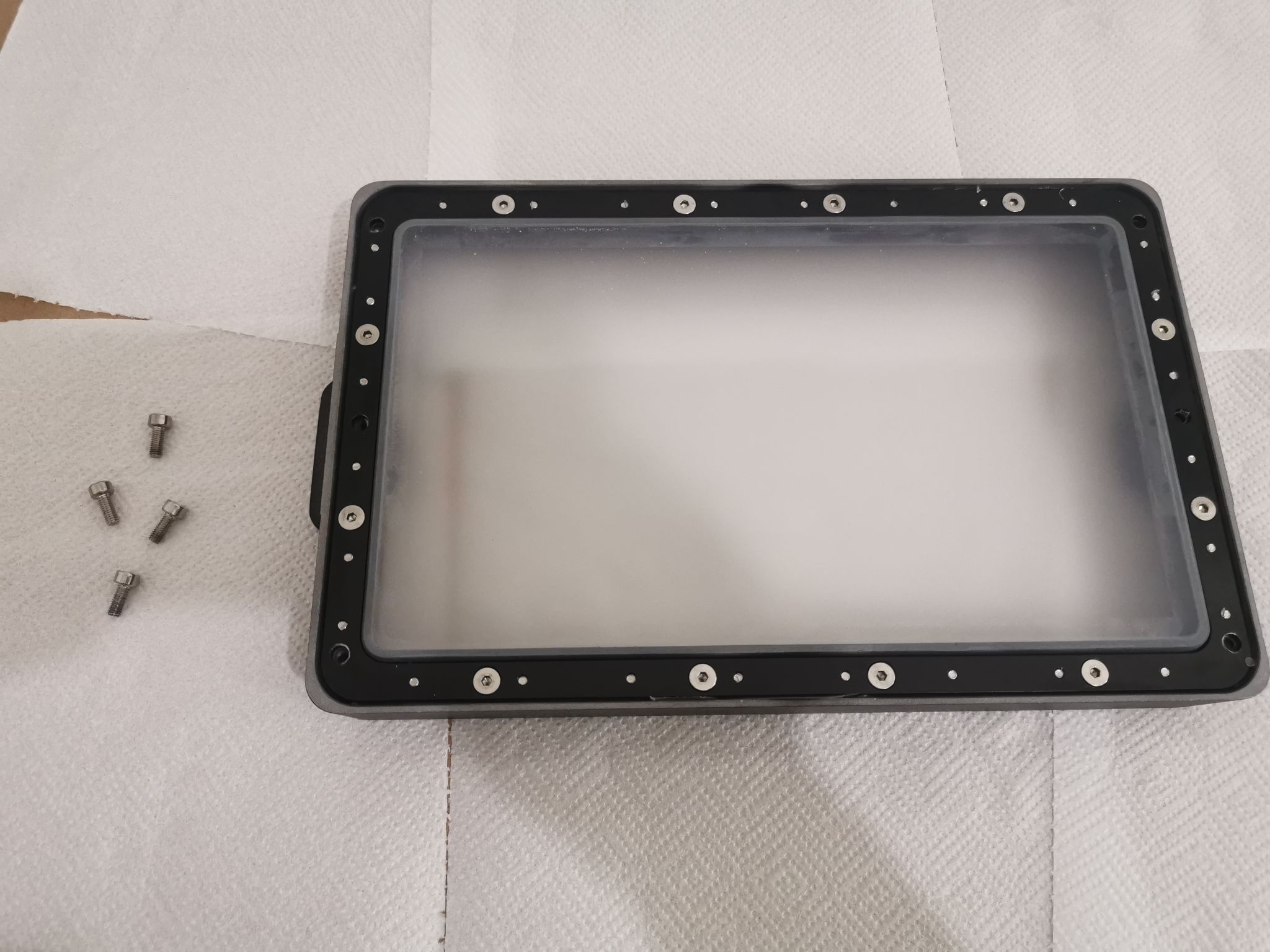

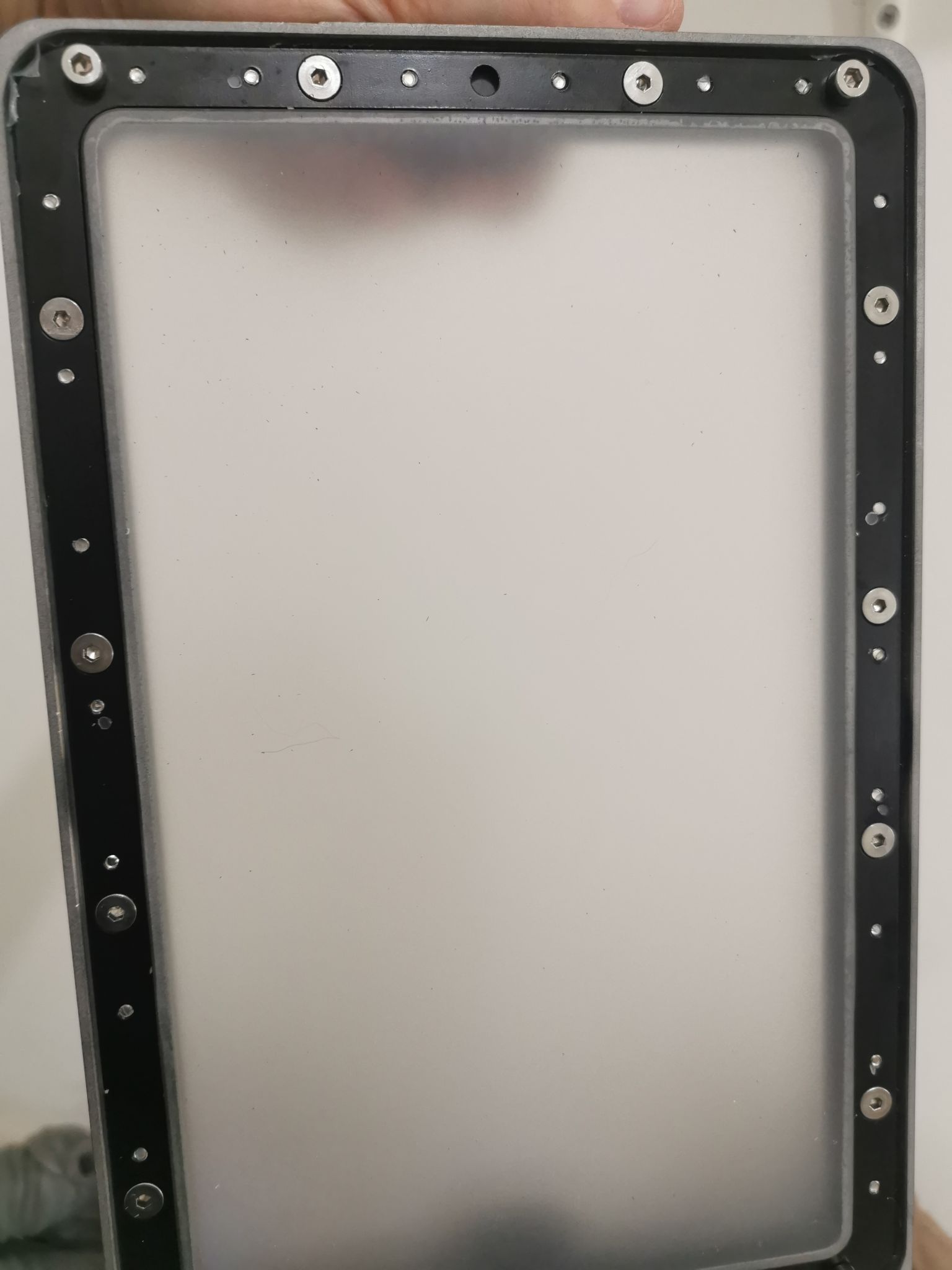

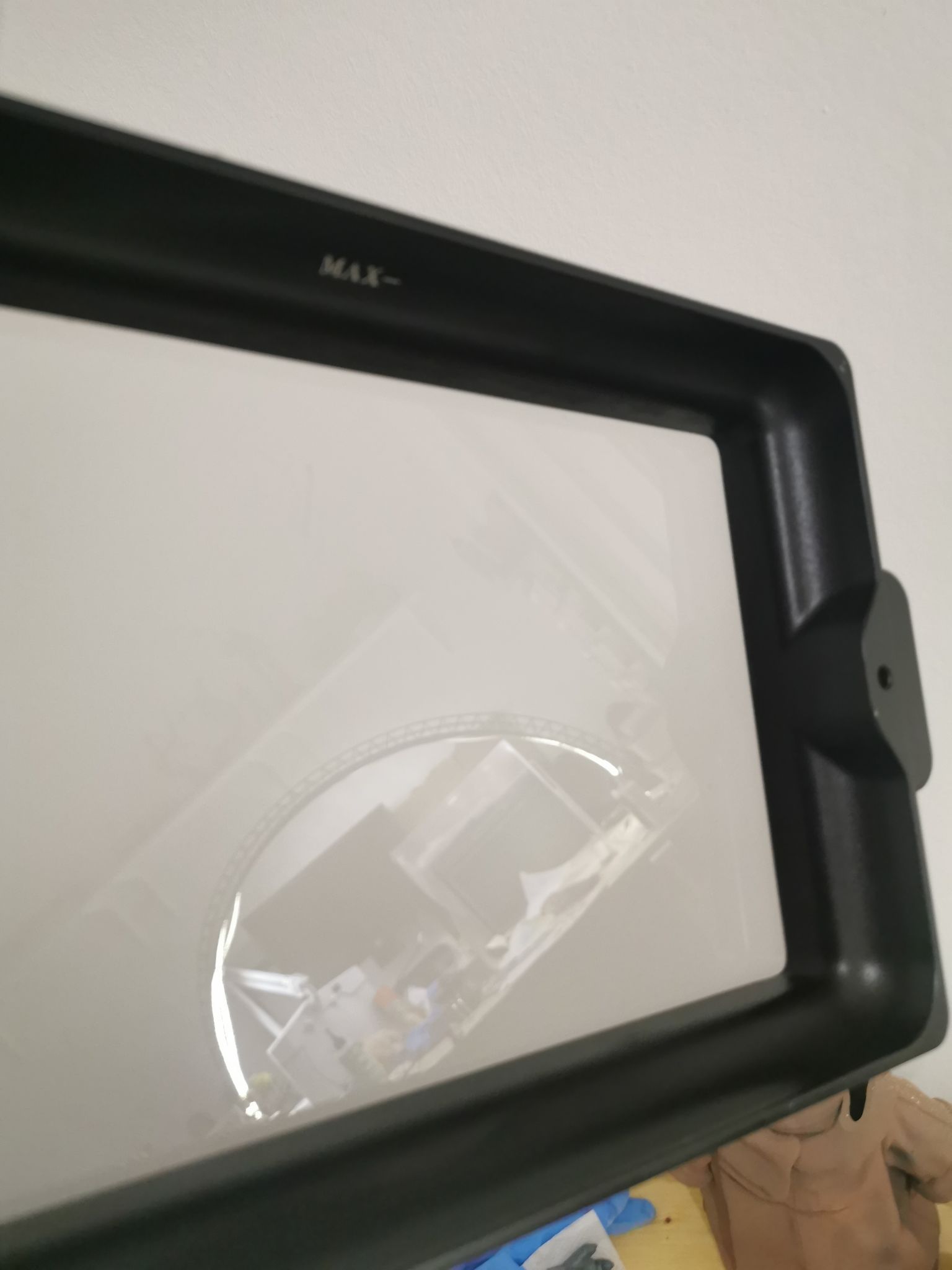

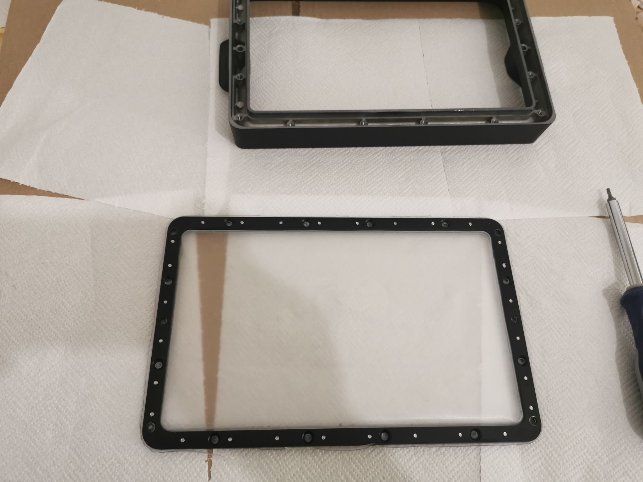

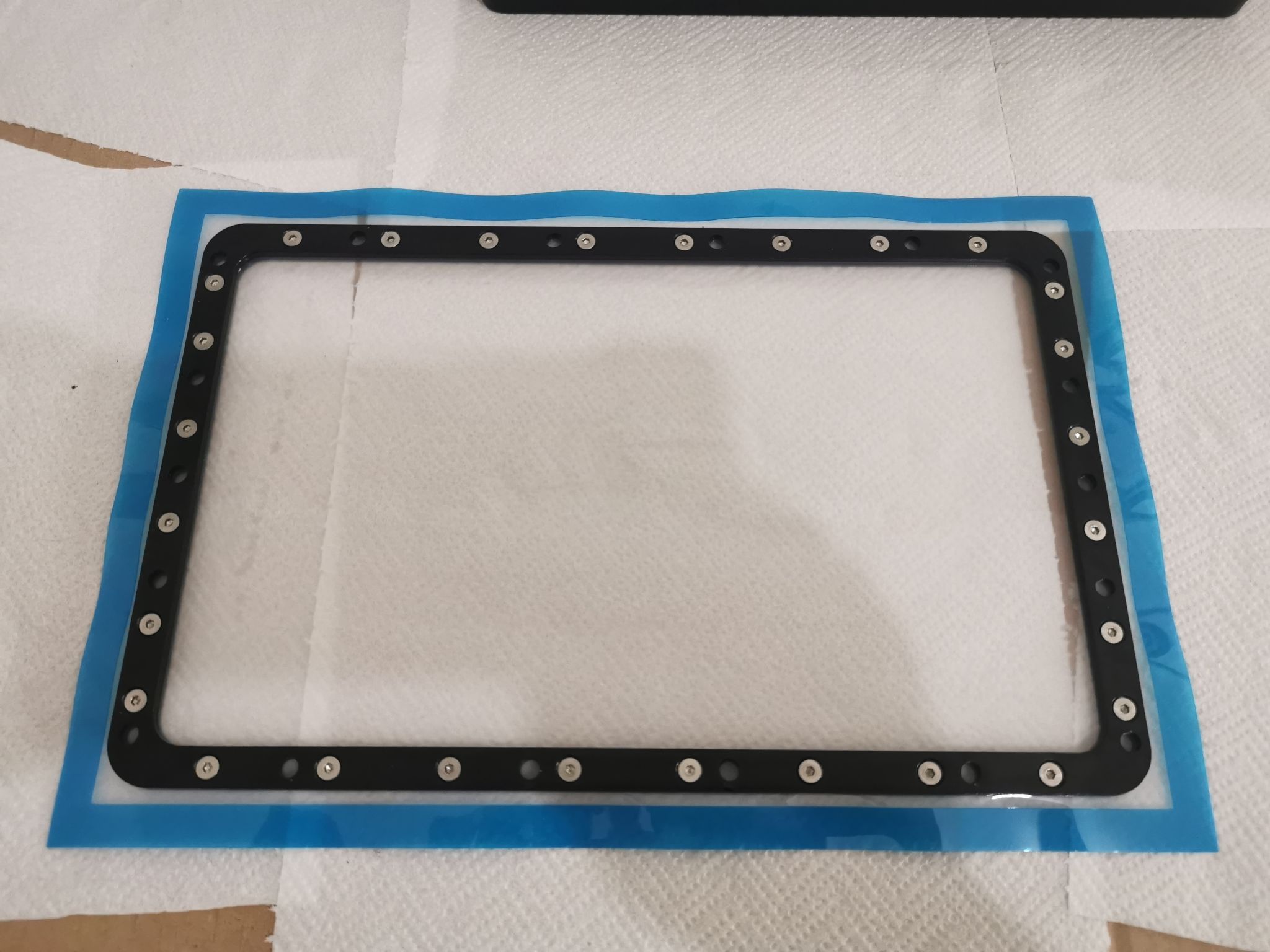

Pour revenir au changement d'acf je l'ai fait sur un des tank ce weekend, sur la S3U. On distingue vraiment 2 côtés sur l'acf, un plus brillant qui le sera moins apres utilisation mais quand on le regarde il laisse un peu plus passer la lumière et il est moins opaque. voir ci dessous : l'arrière qui est collé a l'écran de l'imprimante et opaque voir ci dessous : Je procède comme suit : Etape 1 : nettoyer le bac Etape 2 : Enlever les 4 premières visses ^^ Etape 3 : on continue les visses ^^, on commence a faire attention au sens pour pouvoir remonter a l'endroit le film sinon c'est comment dire.... une mauvaise soirée qui peut commencer a se frayer un chemin (pas encore vécu) Etape 4 : on retire les protections du nouveau film, idéalement a 4 mains ou le maintenir avec du scotch ,pour ne pas faire de traces/pli sur le nouveau film, cela pourrait l'endommager prématurément. et on le replace et on revisse les petites visses que j'ai oublié de prendre en photo Etape 5 : on redispose le cadre avec le film dans le bon sens dans le bac, et on serre les visses pour tendre le film. on oublie pas la finition au couteau de maquettiste ou a coup de cutter pour les plus téméraires.

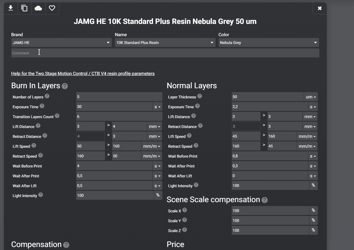

Bon tes paramètres sont bizarres. Je te conseille de regarder cette vidéos avec patience et sérieux Tu as 2 vitesses et cela pour les couches de départs appelées "couches surexposées" et 2 vitesses pour les "couches normales". la premiere correspond a la vitesse du mouvement qui va decoller ton plateau et donc la partie de la piece deja imprimer du film et la second et pour donner de la distance entre la piece et le film. Cette 2eme était surtout utile pour les films de type FEP qui étaient très élastiques. avec les pfa/nfep ou les ACF tu n'as plus besoin de monter très haut et donc la vitesse elevé pour couvrir la 2eme distance est moins impactante dans la durée de ton print. Bon visionnage, cela va grandement t'aider Voici un exemple que j'ai de profils- 9 réponses

c'est l'épaisseur des couches qui seront polymérisées, colonnes layer height, 30,50 et 100 microns. sinon la résine dont que tu utilises n'est pas bon marché, fais attention, si tu poses cette question c'est que tu débutes. Je crois que c'est le youtubeur eskice miniature qui utilise ca. Il a de l'experience, je pense que tu vas gâcher pas mal de résine avant de l'exploiter convenablement. Je te conseille d'essayer une résine moins onéreuse, du style sunlu 14k ou jamghe 10k, le rapport qualité prix est très correct. Pour répondre a ton besoin, plus la couche est fine plus ca prend de temps mais plus tu as une finesses d'impression.
