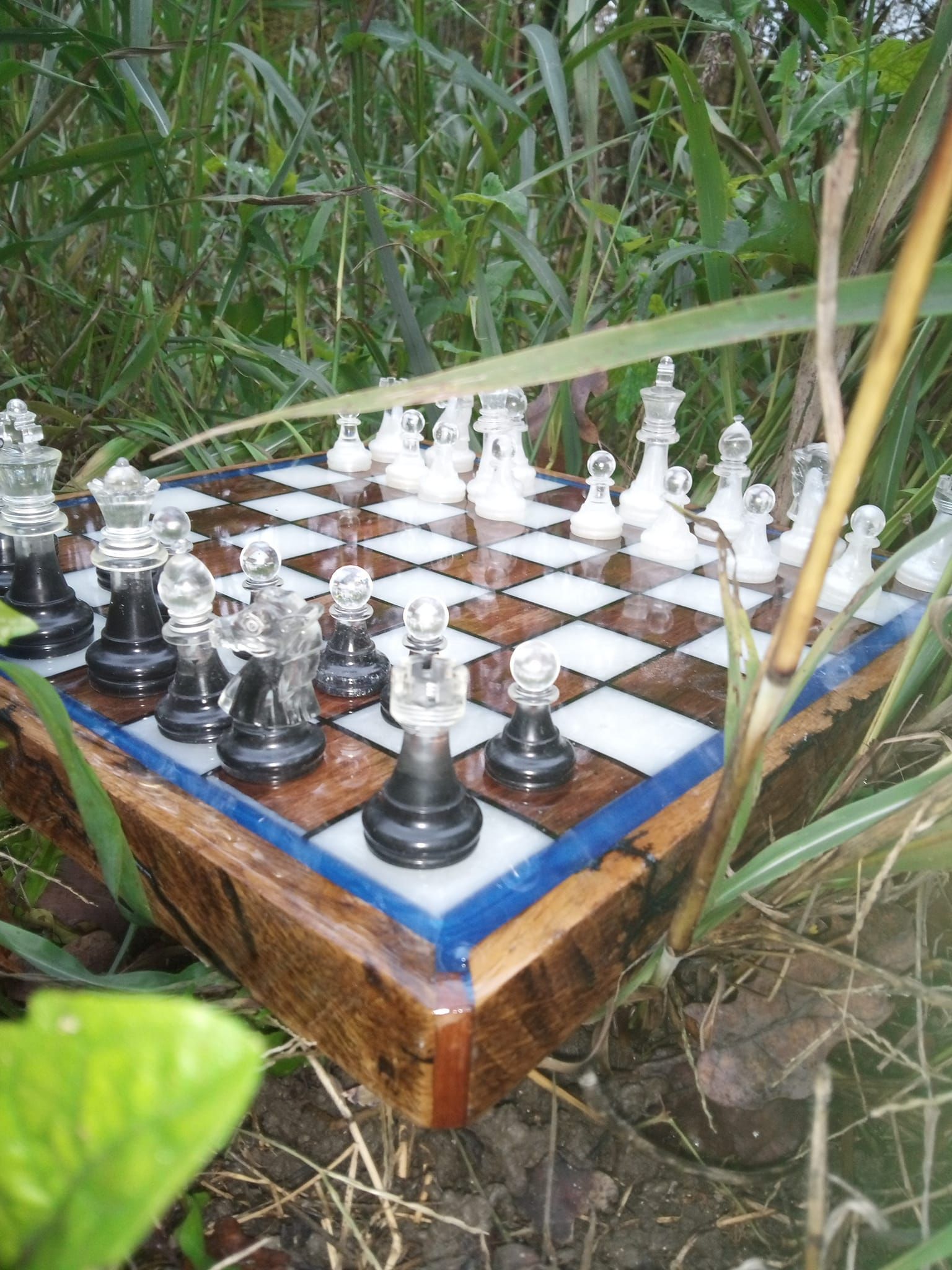

il me reste à finir les glacage a l'epoxy et les pions. mon prochain gros jeu sera un jeu de dames ,et un jeu de petits chevaux plateau de jeux de 40x40cm on va approcher du maxi de 46x46 uen fois les rebords ajouté.

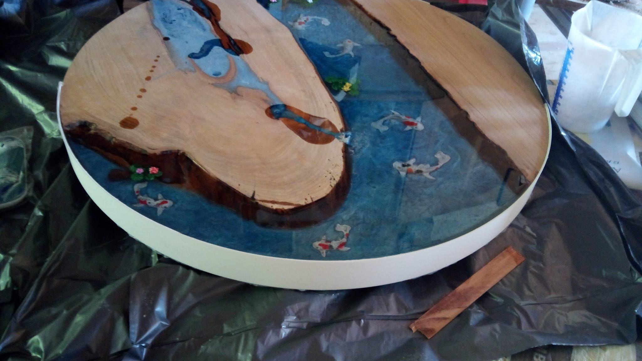

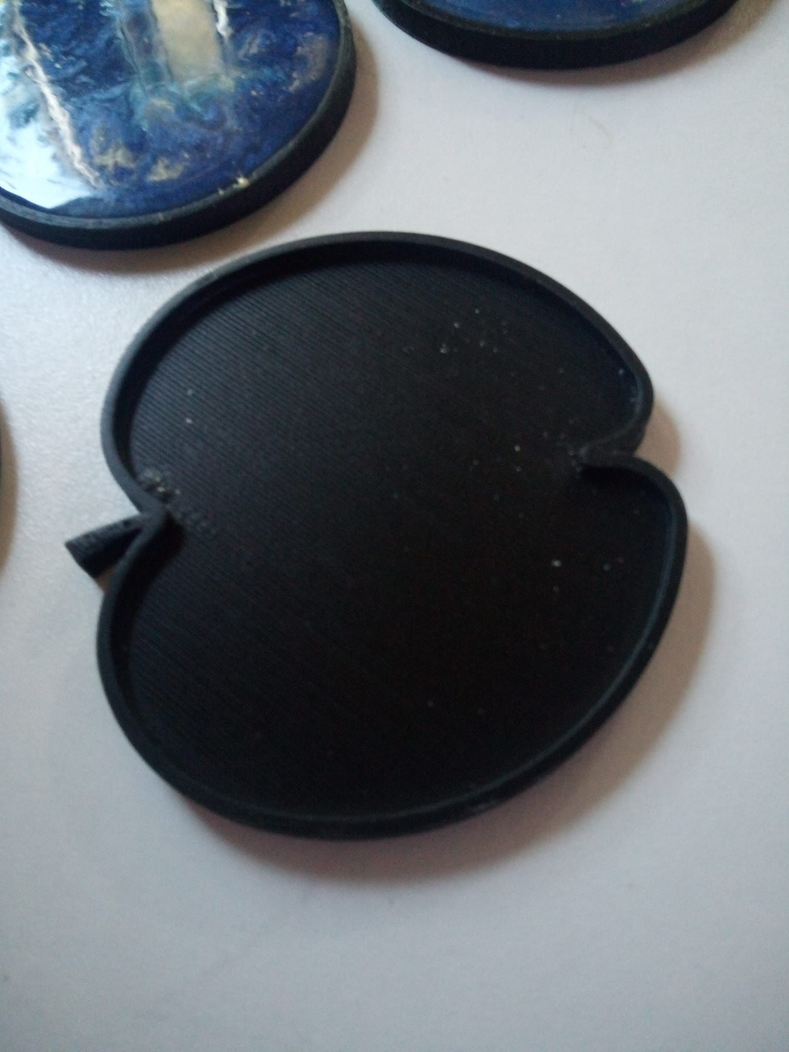

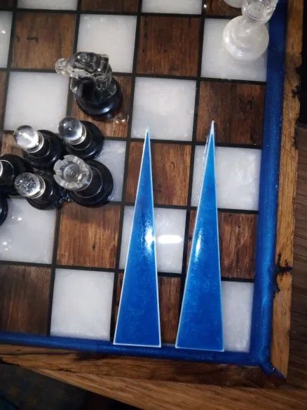

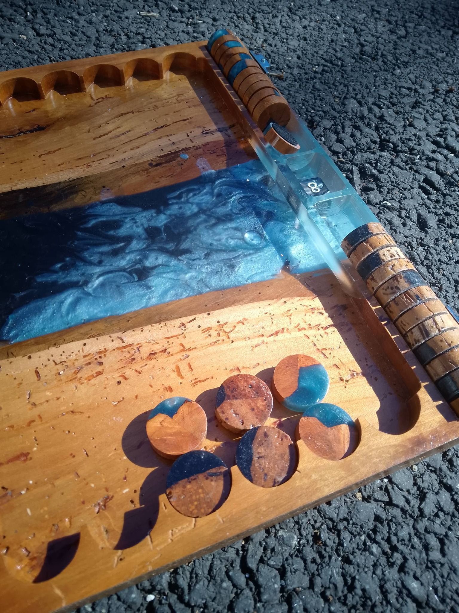

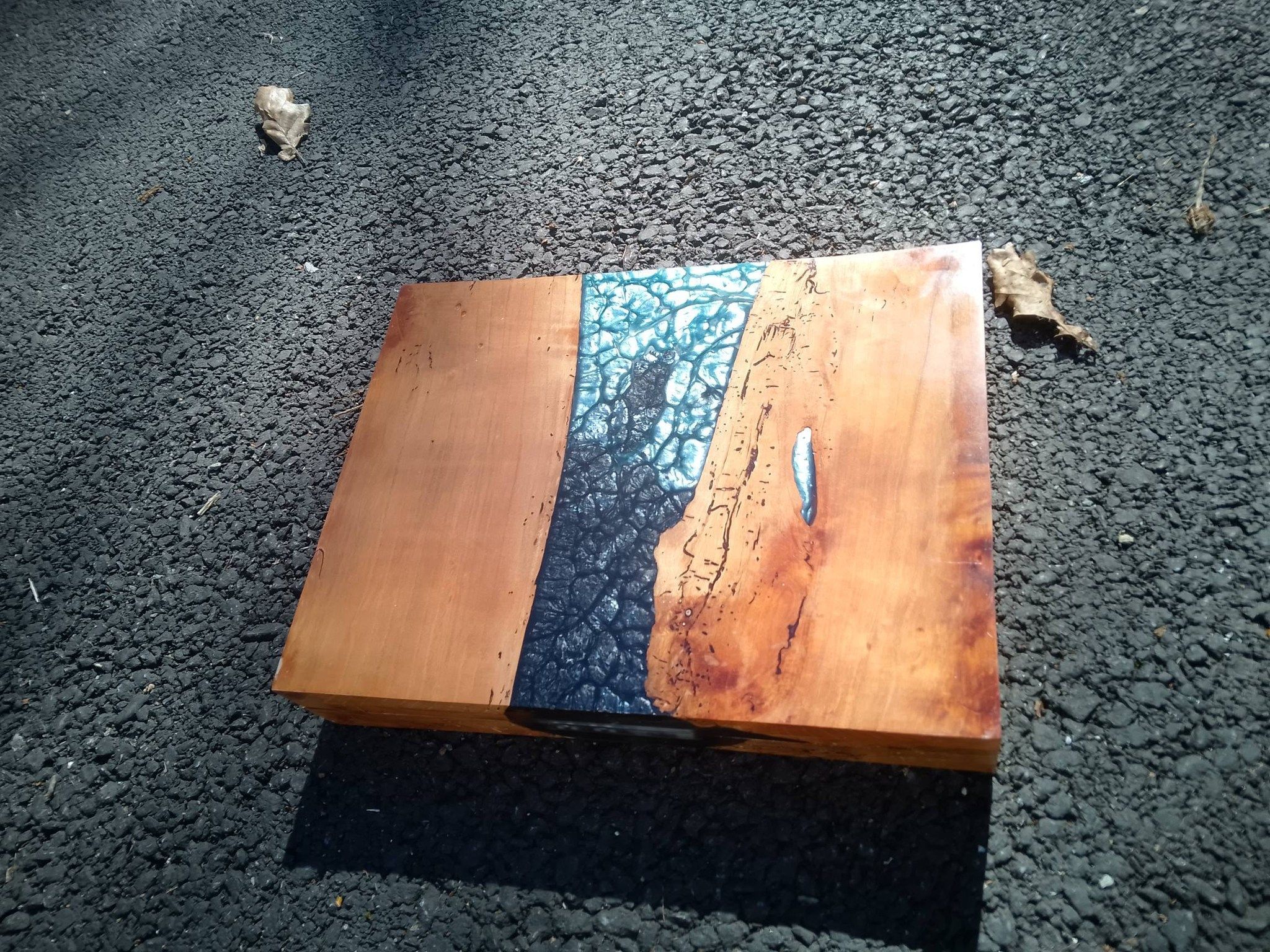

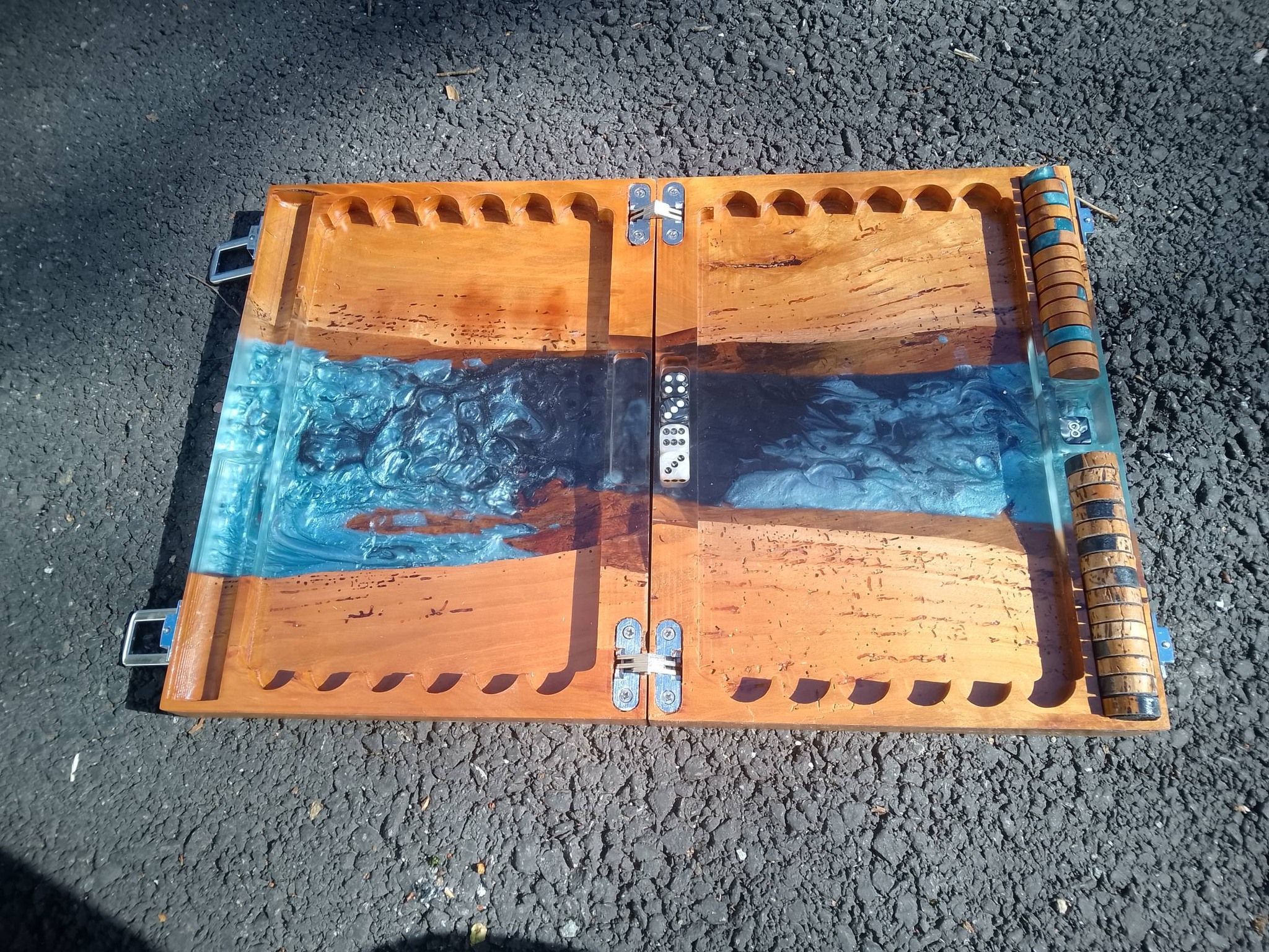

Merci J ai acheté la cnc pour me faciliter la vie pour mes jeux en bois Je vais essayer de faire un échiquier avec une racine de merisier et de l epoxy mon prochain gros projet à la CNC en plus des pieces d'echecs sera un backgammon celui là est fait avec de l'orme galeux et des triangles imprimé en 3D que je remplis de résine époxy
voila le dessus de l’échiquier. j'ai passer la ponceuse au grain 240, moins de 2 min j'aurais était plus vite si j'avais pas fait de large passe ( 5.6mm pour une fraise de 6mm, cela laisse des traces. par contre niveau temps, 30 min pour 2 passes 1 mm et 0.5 mm en 40x40 cm. au moins je ne serais plus obliger de le faire la main. le maintien à été fait par le coté, je vais me fabriquer des excentrique pour bloquer la pièce par le coté. pour le moment j'ai utiliser la technique de 2 triangles j’ai acheté l'aspi TTC, niveau bruit, bien mieux que mon aspi a copeau ou mon cyclonique. une fois le garage fermer je n'entends plus . par contre le mode automatique ne semble pas marcher. le soucis avec l'aspi et qu'il n'est pas assez lourd, le tuyaux le déplace et fait tomber le bac. je vais devoir bloquer le bac pour éviter qu'il bouge.
