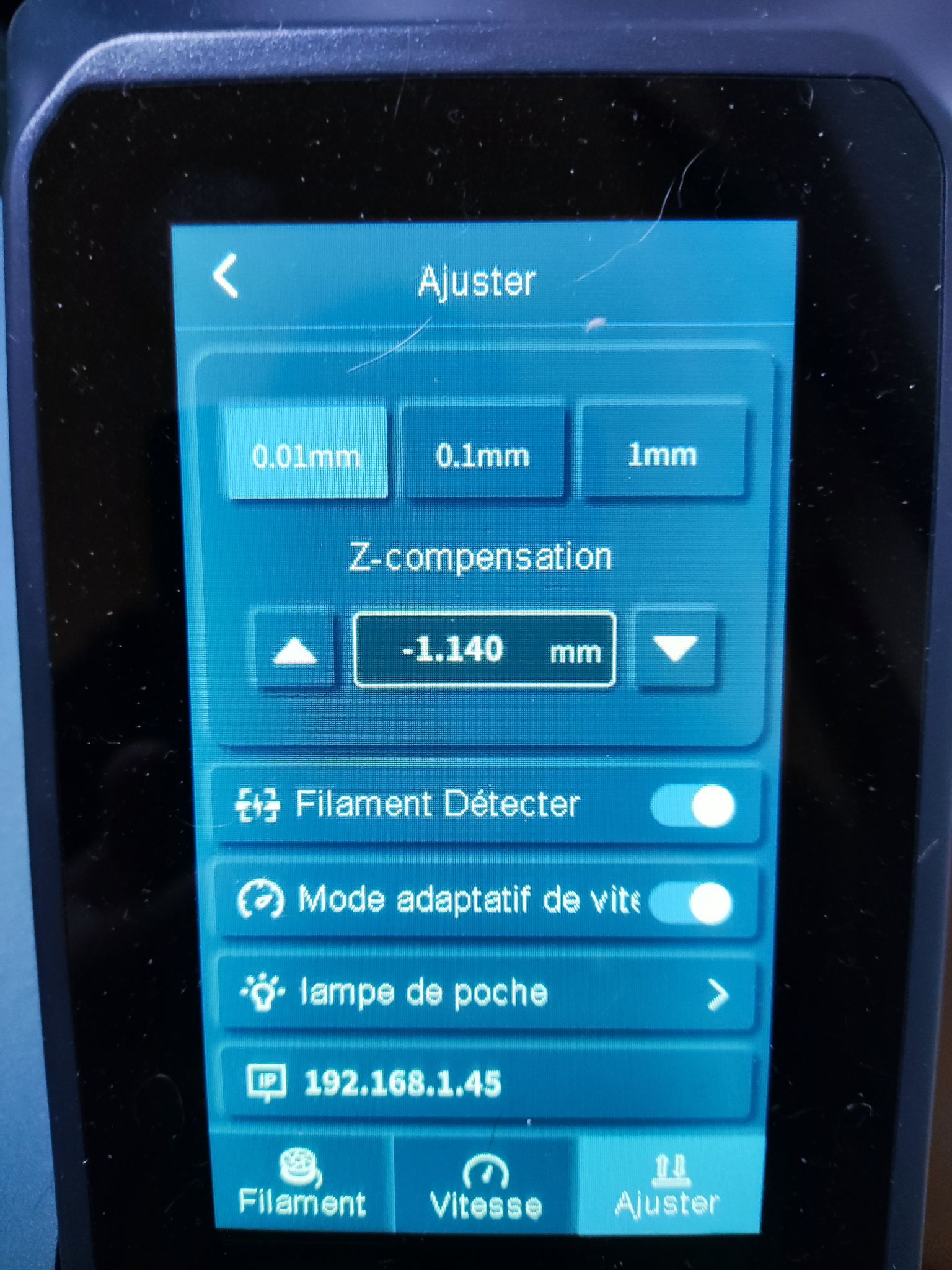

Apprentice

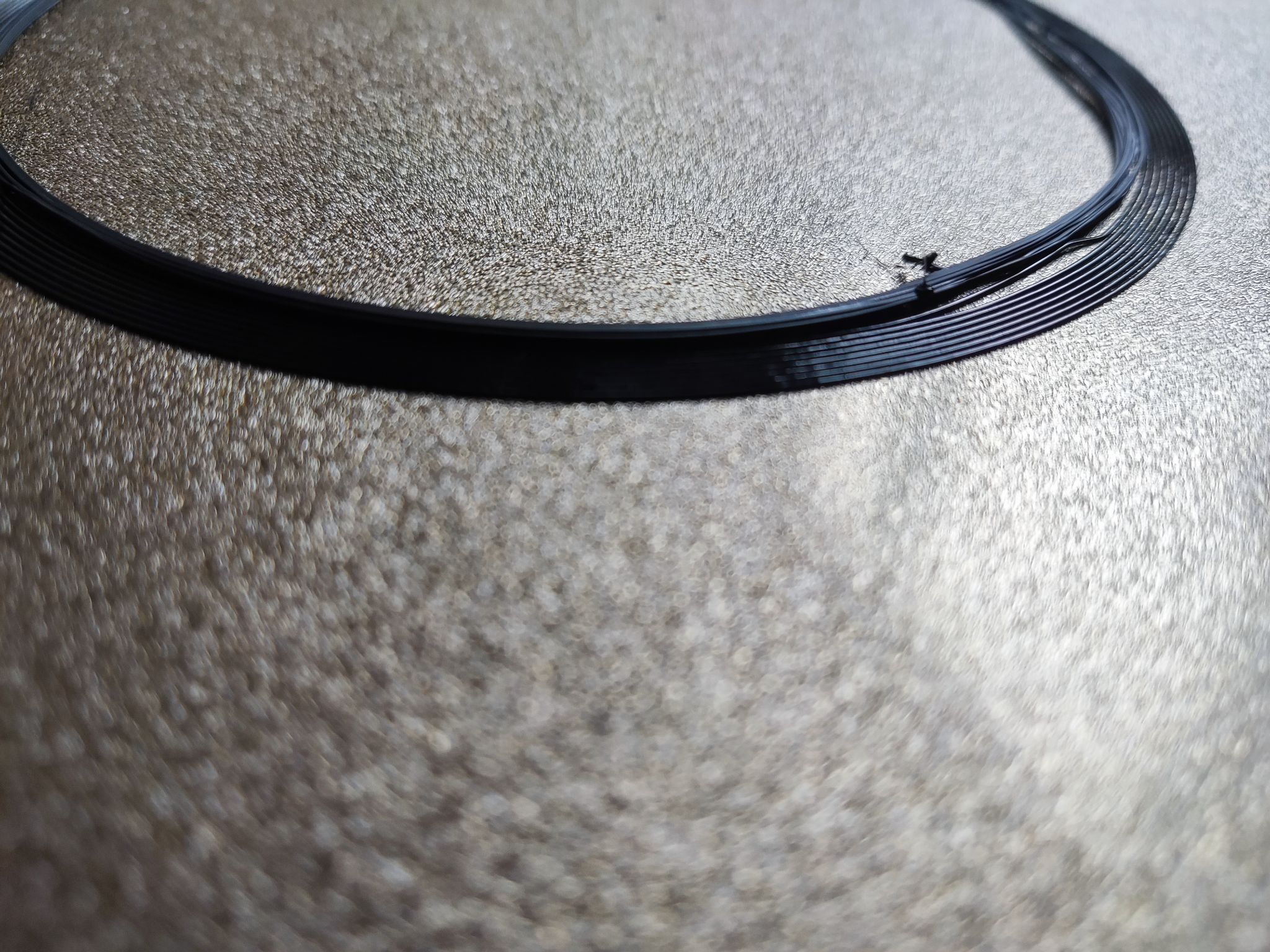

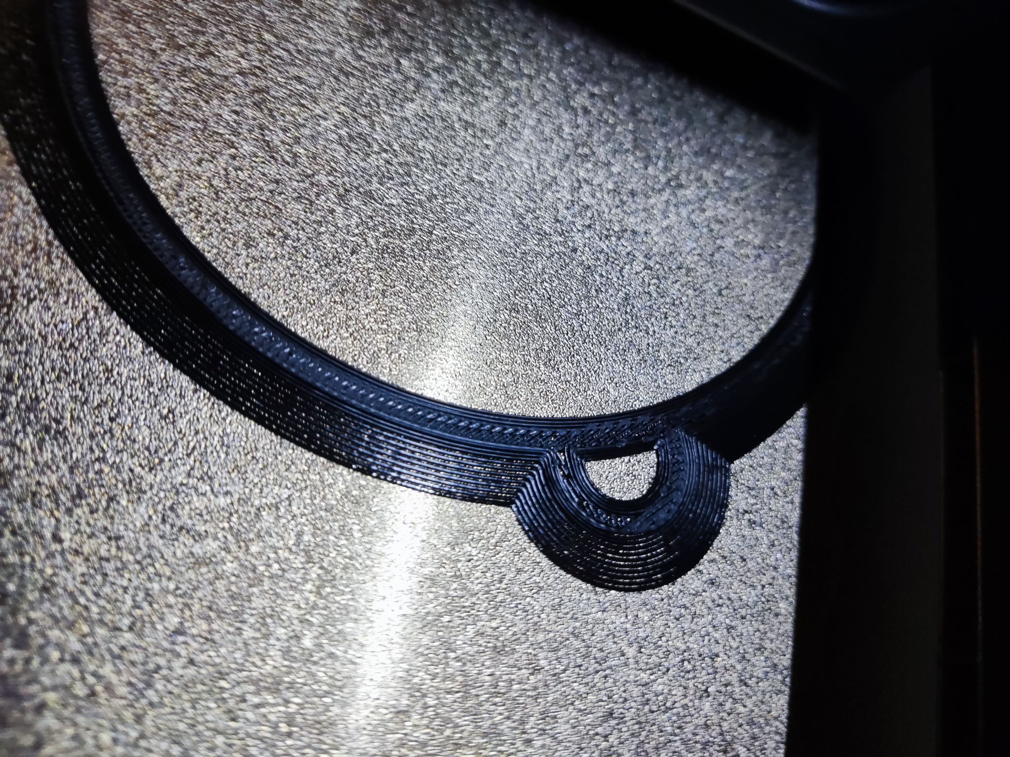

  1. Hello Sur mon imprimante, j'ai toujours des problèmes de frottement de buse, dès que la pièce commence à monter en hauteur. Les petites pièces qui restent +/- au centre du plateau ça passe bien, mais celles qui sont dans la partie arrière du plateau, souvent elles dysfonctionnent. J'imprime peu, donc je me dis que ce doit être moi le problème ... Sinon en rapidité et qualité perso je la trouve chouette cette imprimante. J'aime bien aussi sa structure en fer gris. Pour le moment je n'ai imprimé que du PLA Au plaisir de vous lire !

  7. Hello @MatGRDR pour ma part je n'ai plus de problème d'adhésion, depuis que j'ai suivi les conseils dispensés sur un autre post. Je lave mon plateau entre chaque impression à l'eau savonneuse. Du liquide vaisselle et je frotte avec la main. Je rince abondamment. J'essuie avec un chiffon micro-fibre puis je passe le plateau à l'alcool isopropylique et un simple morceau de papier essuie tout. Avec cette recette, il m'arrive même d'enchainer de petites impressions sans relaver. Pour l'heure coté impression, si les petites pièces passent bien, les plus grandes me donne des soucis. La tête d'impression à tendance à frotter plus on monte en hauteur.

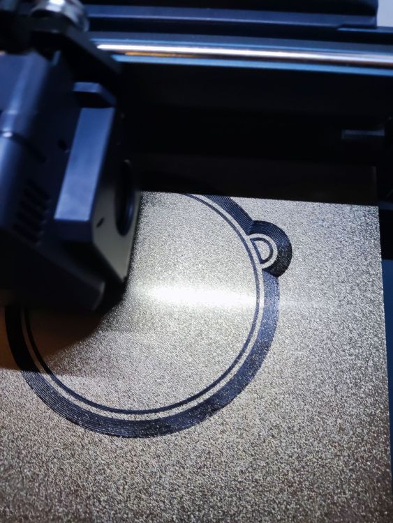

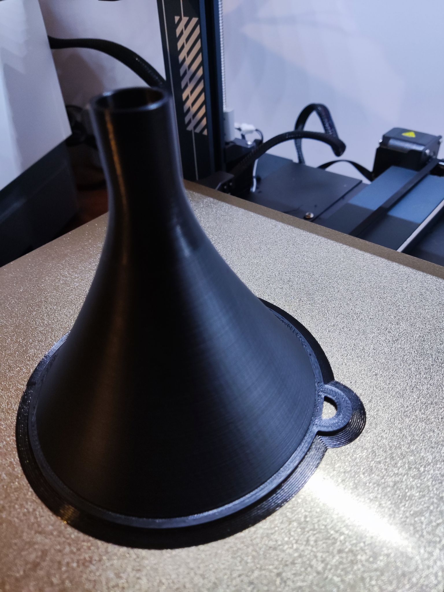

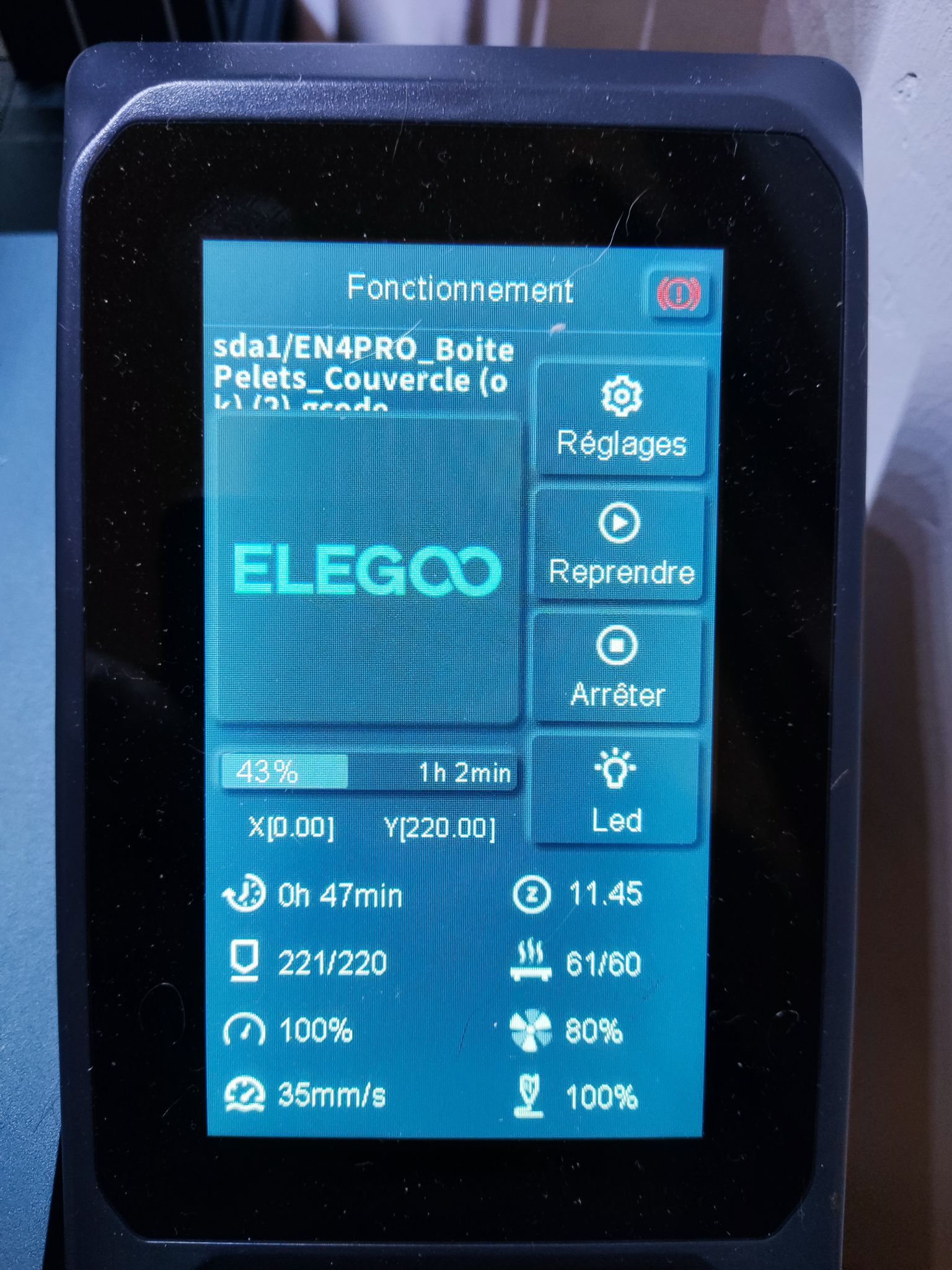

  8. Hello ! Alors mon impression a eu du mal à finir. Arrivé à 43% la tête s'est mise à frotter ... J'ai posté des photos sur l'autre topic de cette section dans lequel j'appelle à l'aide au secours. Dans la version de Cura, proposé sur la clé, (V4.8) je n'ai pas fait de réglages particuliers. Il faut d'ailleurs faire attention avec le manuel livré, où les exemples de réglages sont pour une Neptune 2. Pour vérifier ce qui est proposé par défaut, j'ai parcouru plusieurs video ytub et des sites et au final tous proposent +/- la même chose et qui correspond à la version installée et paramétrée par défaut

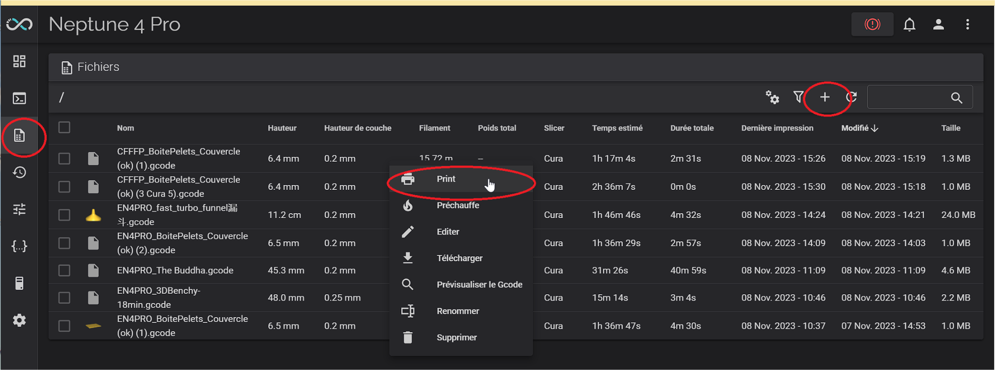

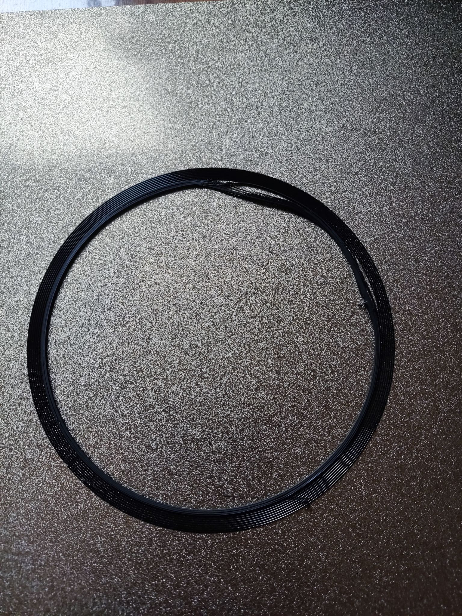

  9. et le final ! Je relance sans rien toucher, le même gcode mais cette fois depuis Klipper. (je nettoie juste le plateau) je vais faire que les premières couches, pour voir ce qu'il se passe. Edit : J'ai arrêté car le début ne se comportait pas comme initialement, j'avais déjà un décalage des cercles ... mais je vais relancer mon couvercle de boite. Klipper serait-il la cause des soucis (partiellement car je pense que j'avais plus d'un problème) ? ... J'ai aussi changé de PLA : j'ai remplacé mon amazon basic par Sunlu (lu sur ce site que c'était une valeur sûre) Et hop je suis un fou Les premieres semblent pas trop mal. Je suis passé par la clé USB et non pas Flipper. J'ai crié victoire trop rapidement. La tête se mets à frotter arriver à 43% ..

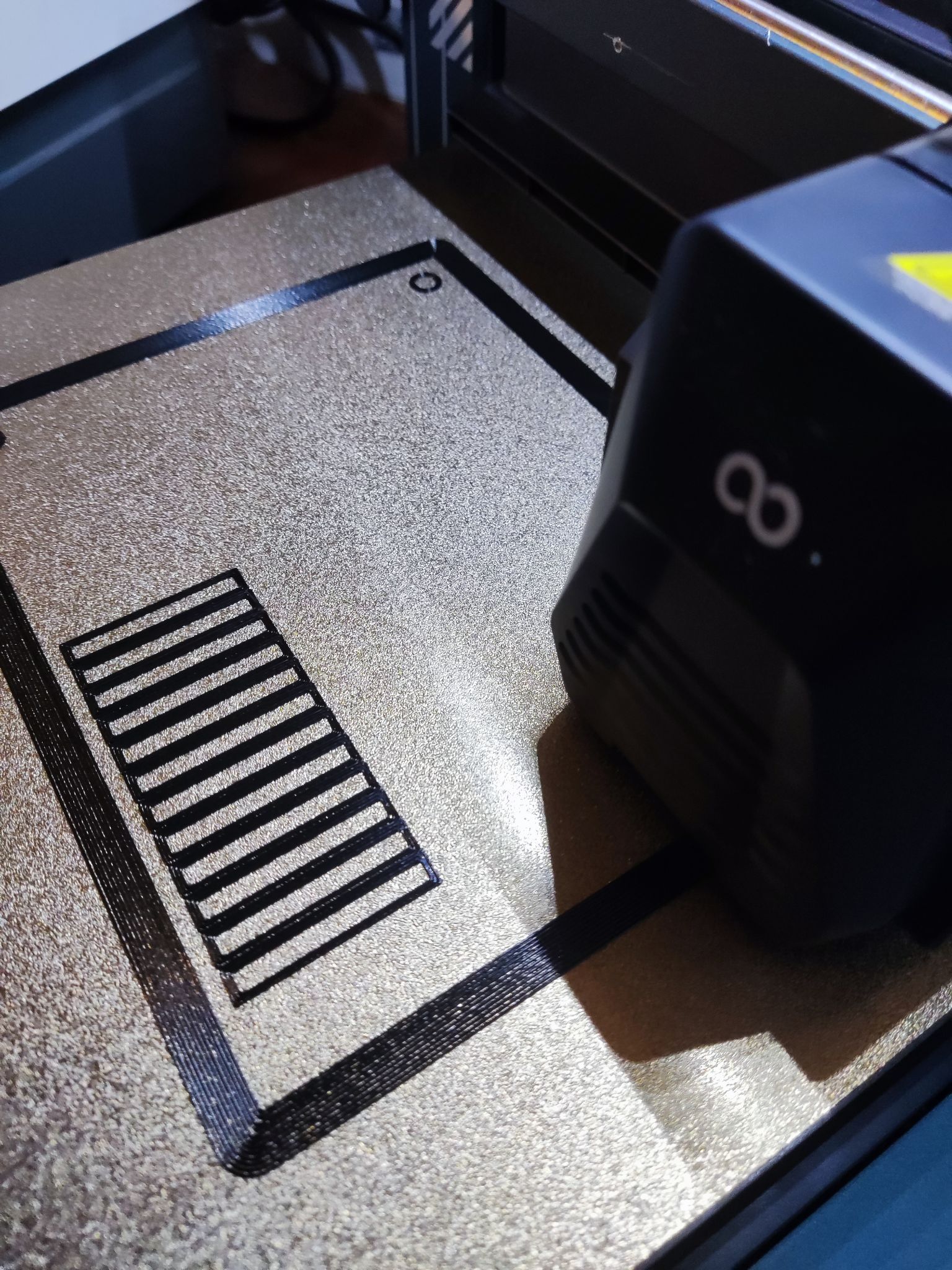

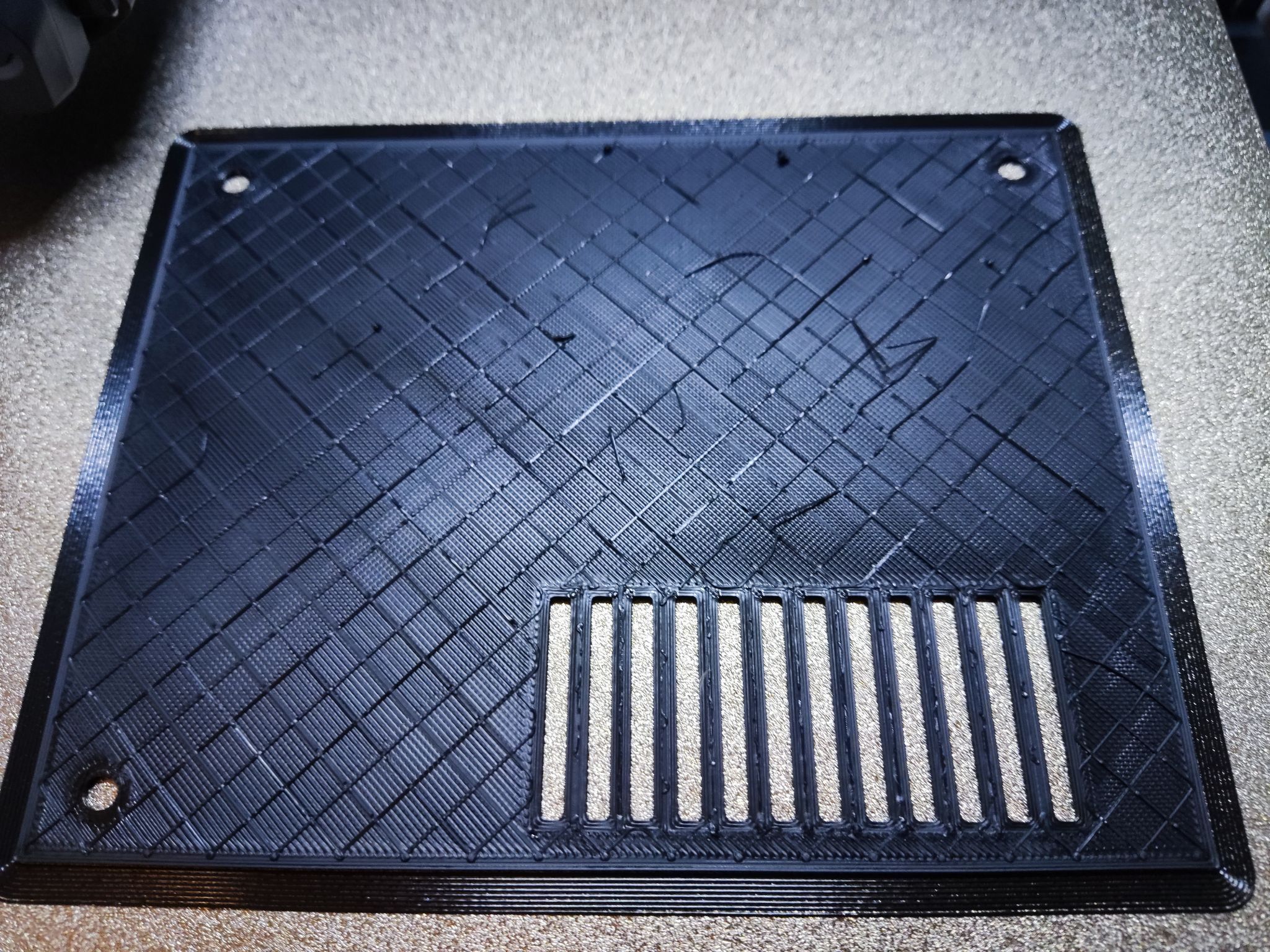

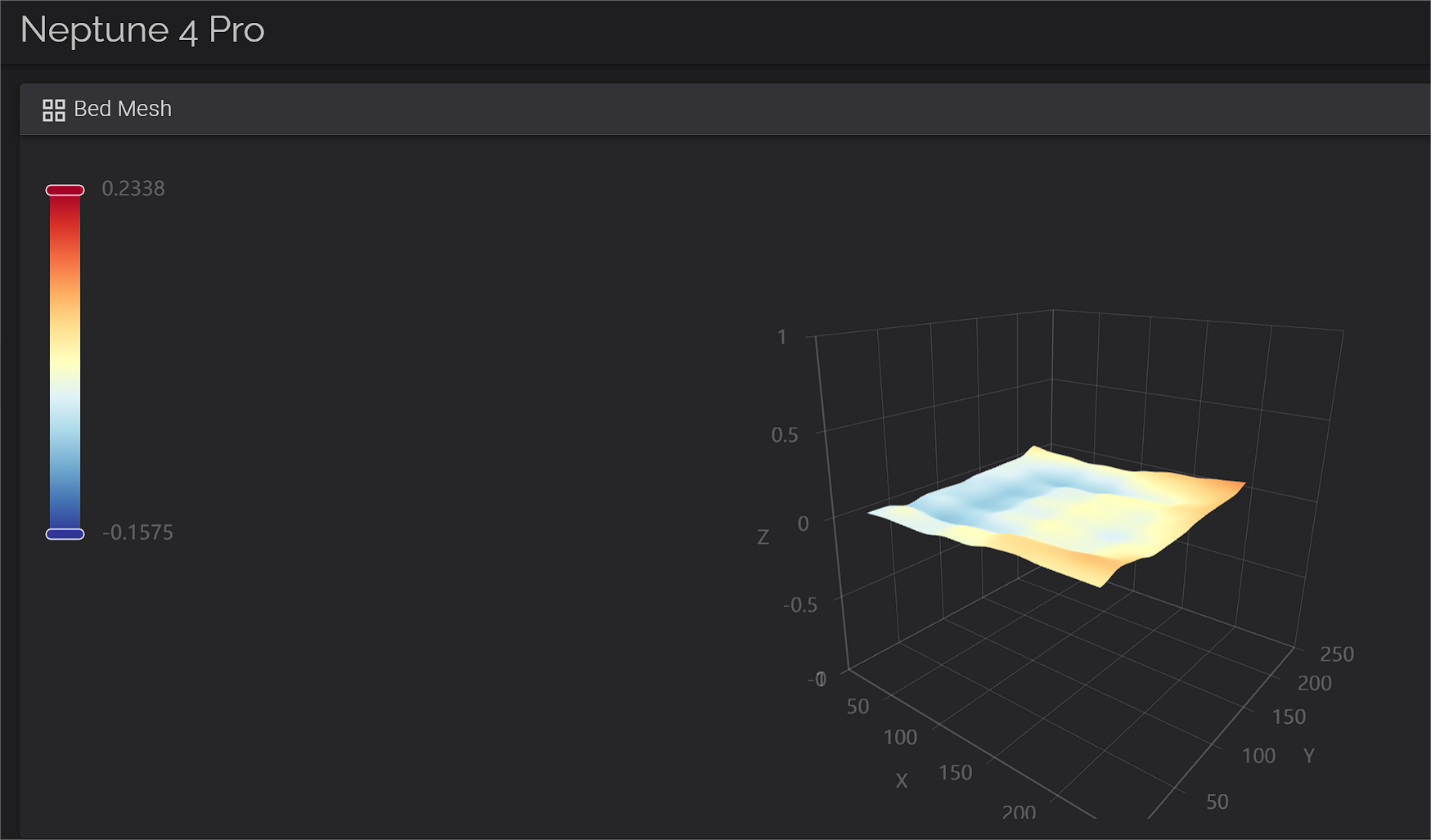

  12. @pascal_lb Oui ma mère m'a bien éducaillé (comme on dit par chez moi) La ventil ne se mets pas en route lors de la (ou les ?) premières couches. Je laisse gérer la machine. (Je crois que c'est par l'intermédiaire du gcode d'ailleurs, donc Cura...) @Mallozh le plateau se présente comme ... un plateau avec 4 grosses vis aux coins sous le plateau. Je ne sais pas comment vérifier s'il est ou non déformé. Mais j'ai l'impression que les petites pièces comme le Benchy qui se trouve +/- dans le centre, ça s'imprime bien, mais les grandes pièces comme mon couvercle de boite ou encore l'entonnoir téléchargé sur Thing bah ça ne va plus. La différence entre ces deux pièces : L'entonnoir ça déconne plutôt dans le haut, mon couvercle plutôt vers le bas (sur les ouvertures pour l'aération d'une alimentation) ça c'est le vue disponible dans kipper et ça le contenu de mon fichier "printer.cfg" # This file contains common pin mappings for ELEGOO # boards. To use this config, the firmware should be compiled for the # stm32f407. When running "make menuconfig", select the 48KiB # bootloader, and enable "Serial for communication" and select the "on USART1 PA10/PA9" # See docs/Config_Reference.md for a description of parameters. [include plr.cfg] [mcu] # The hardware use USART1 PA10/PA9 connect to RK3328 serial: /dev/ttyS0 restart_method: command [stepper_x] step_pin:PC14 dir_pin:PC13 enable_pin:!PC15 microsteps: 16 rotation_distance: 40 full_steps_per_rotation:200 #set to 400 for 0.9 degree stepper endstop_pin:PC0 position_min: -8 position_endstop:-8 position_max: 235 homing_speed:50 homing_retract_dist:5 homing_positive_dir:false step_pulse_duration:0.000002 [stepper_y] step_pin:PB4 dir_pin:PB3 enable_pin:!PB5 microsteps:16 rotation_distance: 40 full_steps_per_rotation:200 #set to 400 for 0.9 degree stepper endstop_pin:PB8 position_min: 0 position_endstop:0 position_max:235 homing_speed:50 homing_retract_dist:5 homing_positive_dir:false step_pulse_duration:0.000002 [stepper_z] step_pin:PC10 dir_pin:!PA15 enable_pin: !PC11 microsteps: 16 rotation_distance: 8 full_steps_per_rotation: 200 endstop_pin:probe:z_virtual_endstop ## PB12 for Z-max; endstop have'!' is NO ## Z-position of nozzle (in mm) to z-endstop trigger point relative to print surface (Z0) ## (+) value = endstop above Z0, (-) value = endstop below ## Increasing position_endstop brings nozzle closer to the bed ## After you run Z_ENDSTOP_CALIBRATE, position_endstop will be stored at the very end of your config #position_endstop:-5 position_max: 268 position_min: -5 homing_speed: 8 second_homing_speed: 3 [extruder] step_pin:PA5 dir_pin:!PA6 enable_pin:!PA4 microsteps:16 rotation_distance: 31.4 #Bondtech 5mm Drive Gears gear_ratio: 52:10 full_steps_per_rotation: 200 #200 for 1.8 degree, 400 for 0.9 degree nozzle_diameter: 0.400 filament_diameter: 1.750 min_temp: 0 max_temp: 330 heater_pin: PA7 sensor_type:NTC 100K MGB18-104F39050L32 sensor_pin: PA1 max_power: 1 control :pid pid_kp : 26.213 pid_ki : 1.304 pid_kd : 131.721 pressure_advance: 0.022 pressure_advance_smooth_time: 0.05 instantaneous_corner_velocity: 10.000 max_extrude_only_distance: 150 max_extrude_only_velocity:5000 max_extrude_only_accel:2000 step_pulse_duration:0.000002 max_extrude_cross_section: 50 [verify_heater extruder] max_error: 120 check_gain_time:120 hysteresis: 10 heating_gain: 2 [heater_bed] heater_pin:PB10 sensor_type: NTC 100K MGB18-104F39050L32 sensor_pin: PA0 max_power: 1.0 control = watermark min_temp: 0 max_temp: 200 [verify_heater heater_bed] max_error: 120 check_gain_time:120 hysteresis: 10 heating_gain: 1 #fan for printed model FAN0 [fan] pin: PC9 #fan for hotend FAN1 [heater_fan fan1] pin: PA8 shutdown_speed: 1 [printer] kinematics:cartesian max_velocity: 500 max_accel: 5000 max_accel_to_decel: 4000 max_z_velocity: 20 max_z_accel: 200 square_corner_velocity: 5.0 [input_shaper] shaper_freq_x: 66.66 shaper_freq_y: 42.05 shaper_type_x: mzv shaper_type_y: ei #################################################################### # Homing and Gantry Adjustment Routines ##################################################################### [idle_timeout] timeout: 36000 [safe_z_home] home_xy_position: 141,98 speed: 100 z_hop: 10 z_hop_speed: 5 [gcode_macro G29] gcode: BED_MESH_CLEAR G28 BED_MESH_CALIBRATE G0 X117 Y126 Z5 F3000 G0 Z0 F300 ##################################################################### # Probe ##################################################################### [probe] pin:^PA11 x_offset: -24.25 y_offset: 20.45 z_offset: 0.0 speed: 10.0 samples: 2 samples_result: median sample_retract_dist: 3.0 samples_tolerance: 0.1 samples_tolerance_retries: 1 [bed_mesh] speed:120 horizontal_move_z:10 mesh_min:10,21 mesh_max:210,211 probe_count:11,11 algorithm:bicubic bicubic_tension:0.2 mesh_pps: 4, 4 fade_start: 1.0 fade_end: 10.0 ##################################################################### # LED Control ##################################################################### [output_pin caselight] pin: PB7 pwm: false shutdown_value:0 value:0.0 [output_pin caselight1] pin: PC7 pwm: false shutdown_value:0 value:0.0 [gcode_macro FLASHLIGHT_ON] description: Turn on Hotend LEDs gcode: SET_PIN PIN=caselight VALUE=1 [gcode_macro FLASHLIGHT_OFF] description: Turn off Hotend LEDs gcode: SET_PIN PIN=caselight VALUE=0 [gcode_macro MODLELIGHT_ON] description: Turn on Logo LEDs gcode: SET_PIN PIN=caselight1 VALUE=1 [gcode_macro MODLELIGHT_OFF] description: Turn off Logo LEDs gcode: SET_PIN PIN=caselight1 VALUE=0 [filament_switch_sensor fila] pause_on_runout: True runout_gcode: SET_FILAMENT_SENSOR SENSOR=fila ENABLE=1 event_delay: 3.0 pause_delay: 0.5 switch_pin: PA12 ######################################## # TMC UART configuration ######################################## [tmc2209 stepper_x] uart_pin: PB9 run_current: 1.2 hold_current: 0.8 interpolate: True stealthchop_threshold:99999 [tmc2209 stepper_y] uart_pin: PD2 run_current: 1.2 hold_current: 0.8 interpolate: True stealthchop_threshold:99999 [tmc2209 stepper_z] uart_pin: PC5 run_current: 0.8 hold_current: 0.8 interpolate: True stealthchop_threshold: 120 [tmc2209 extruder] uart_pin: PC4 run_current: 0.9 hold_current: 0.5 interpolate: True stealthchop_threshold: 400 [mcu rpi] serial: /tmp/klipper_host_mcu [adxl345] cs_pin: rpi:None spi_bus: spidev0.2 [resonance_tester] accel_chip: adxl345 probe_points: 100, 100, 20 # an example [force_move] enable_force_move : true [virtual_sdcard] path: ~/gcode_files [gcode_macro PRINT_START] gcode: SAVE_VARIABLE VARIABLE=was_interrupted VALUE=True G92 E0 BED_MESH_CLEAR G90 BED_MESH_PROFILE LOAD=default CLEAR_PAUSE M117 Printing [gcode_macro PRINT_END] gcode: SAVE_VARIABLE VARIABLE=was_interrupted VALUE=False RUN_SHELL_COMMAND CMD=clear_plr clear_last_file {% set RUN_VELOCITY = printer.configfile.settings['printer'].max_velocity|float %} {% set RUN_ACCEL = printer.configfile.settings['printer'].max_accel|float %} {% set RUN_DECEL = printer.configfile.settings['printer'].max_accel_to_decel|float %} SET_VELOCITY_LIMIT VELOCITY={RUN_VELOCITY} ACCEL={RUN_ACCEL} ACCEL_TO_DECEL={RUN_DECEL} [pause_resume] [gcode_macro CANCEL_PRINT] rename_existing: BASE_CANCEL_PRINT gcode: PRINT_END SET_IDLE_TIMEOUT TIMEOUT={printer.configfile.settings.idle_timeout.timeout} SDCARD_RESET_FILE M400 ; wait for buffer to clear G92 E0 ; zero the extruder G1 E-10.0 F1200 ; retract filament G91 ; relative positioning TURN_OFF_HEATERS M107 ; turn off fan G1 Z2 F3000 ; move nozzle up 2mm G90 ; absolute positioning G0 X0 Y225 F3600 ; park nozzle at rear M84 [gcode_macro PAUSE] rename_existing: BASE_PAUSE gcode: M400 {% set z = params.Z|default(10)|int %} {% set e = params.E|default(2.5) %} SET_GCODE_VARIABLE MACRO=RESUME VARIABLE=zhop VALUE={z} SET_GCODE_VARIABLE MACRO=RESUME VARIABLE=etemp VALUE={printer['extruder'].target} SAVE_GCODE_STATE NAME=PAUSE M25 {% if (printer.gcode_move.position.z + z) < printer.toolhead.axis_maximum.z %} G91 M83 G1 E-{e} F2100 G1 Z{z} F900 {% else %} SET_GCODE_VARIABLE MACRO=RESUME VARIABLE=zhop VALUE=0 {% endif %} SAVE_GCODE_STATE NAME=PAUSEPARK G90 G1 X0 Y220 F6000 G1 E{e} F2100 SET_IDLE_TIMEOUT TIMEOUT=86400 [gcode_macro RESUME] rename_existing: BASE_RESUME variable_zhop: 0 variable_etemp: 0 gcode: {% set e = params.E|default(2.5)|int %} SET_IDLE_TIMEOUT TIMEOUT={printer.configfile.settings.idle_timeout.timeout} G91 M83 G1 E-{e} F900 RESTORE_GCODE_STATE NAME=PAUSEPARK MOVE=1 MOVE_SPEED=100 {% if printer[printer.toolhead.extruder].temperature >= printer.configfile.settings.extruder.min_extrude_temp %} G1 Z{zhop * -1} F900 G1 E{e+0.5} F900 {% else %} G1 Z{zhop * -1} F900 {% endif %} M400 RESTORE_GCODE_STATE NAME=PAUSE MOVE=1 MOVE_SPEED=60 M24 [gcode_macro M109] rename_existing: M99109 gcode: #Parameters {% set s = params.S|float %} M104 {% for p in params %}{'%s%s' % (p, params[p])}{% endfor %} {% if s != 0 %} TEMPERATURE_WAIT SENSOR=extruder MINIMUM={s-4} MAXIMUM={s+20} {% endif %} [display_status] [gcode_macro M84] rename_existing:M84.1 gcode: SET_STEPPER_ENABLE STEPPER=stepper_x enable=0 SET_STEPPER_ENABLE STEPPER=stepper_y enable=0 SET_STEPPER_ENABLE STEPPER=stepper_z enable=0 SET_STEPPER_ENABLE STEPPER=extruder enable=0 SET_KINEMATIC_POSITION [delayed_gcode KINEMATIC_POSITION] initial_duration:0.2 gcode: SET_KINEMATIC_POSITION X=110 SET_KINEMATIC_POSITION Y=110 SET_KINEMATIC_POSITION Z=0 [gcode_macro M205] description: Sets square corner velocity. Usage: M205 [X<velocity>] [Y<velocity>] gcode: {% if 'X' in params or 'Y' in params %} SET_VELOCITY_LIMIT SQUARE_CORNER_VELOCITY="{ (params.X|default(0)|float, params.Y|default(0)|float)|min}" {% else %} SET_VELOCITY_LIMIT {% endif %} [gcode_macro M203] description: Sets maximum velocity. Usage: M203 [X<velocity>] [Y<velocity>] gcode: {% if 'X' in params or 'Y' in params %} {% set velocity = (params.X|default(params.Y)|float, params.Y|default(params.X)|float)|min %} SET_VELOCITY_LIMIT VELOCITY="{velocity}" {% else %} SET_VELOCITY_LIMIT {% endif %} [gcode_arcs] #################################################################### # 分区加热相关配置 ##################################################################### [heater_generic heater_bed1] gcode_id:M105 #使用M105查询温度时使用的ID。 #必须提供此参数。 heater_pin:PC8 max_power:1.0 sensor_type: NTC 100K MGB18-104F39050L32 sensor_pin:PC2 control = watermark #control = pid #pid_Kp = 70.591 #pid_Ki = 1.055 #pid_Kd = 1180.632 min_temp:0 max_temp:200 [verify_heater heater_bed1] # 加热块温度容差配置 max_error: 600 # 最大误差 check_gain_time:120 # 容差时间 hysteresis: 10 # 容差温度 heating_gain: 1 # 加热增益 [gcode_macro M191] gcode: {% set s = params.S|float %} {% if params.S is defined %} SET_HEATER_TEMPERATURE HEATER=heater_bed TARGET={params.S|int} SET_HEATER_TEMPERATURE HEATER=heater_bed1 TARGET={params.S|int} TEMPERATURE_WAIT SENSOR=heater_bed MINIMUM={s-4} MAXIMUM={s+10} {% endif %} [gcode_macro M190] rename_existing: M99190 gcode: {% set s = params.S|float %} {% if params.S is defined %} SET_HEATER_TEMPERATURE HEATER=heater_bed TARGET={params.S|int} SET_HEATER_TEMPERATURE HEATER=heater_bed1 TARGET={params.S|int} TEMPERATURE_WAIT SENSOR=heater_bed MINIMUM={s-4} MAXIMUM={s+10} {% endif %} [gcode_macro M140] rename_existing: M99140 gcode: {% set s = params.S|float %} {% if params.S is defined %} SET_HEATER_TEMPERATURE HEATER=heater_bed TARGET={params.S|int} SET_HEATER_TEMPERATURE HEATER=heater_bed1 TARGET={params.S|int} {% endif %} [gcode_macro M141] gcode: {% set s = params.S|float %} {% if params.S is defined %} SET_HEATER_TEMPERATURE HEATER=heater_bed1 TARGET={params.S|int} {% endif %} ###########################分区加热---END---######################################### #*# <---------------------- SAVE_CONFIG ----------------------> #*# DO NOT EDIT THIS BLOCK OR BELOW. The contents are auto-generated. #*# #*# [bed_mesh default] #*# version = 1 #*# points = #*# -0.002500, 0.006250, 0.003750, 0.001250, 0.026250, 0.026250, 0.057500, 0.067500, 0.056250, 0.055000, 0.053750 #*# -0.005000, 0.030000, 0.011250, 0.006250, 0.035000, 0.038750, 0.073750, 0.078750, 0.086250, 0.100000, 0.095000 #*# -0.040000, -0.037500, -0.057500, -0.045000, -0.021250, -0.011250, 0.018750, 0.021250, 0.021250, 0.048750, 0.077500 #*# -0.015000, -0.006250, -0.033750, -0.021250, 0.012500, 0.017500, 0.037500, 0.028750, 0.013750, 0.037500, 0.045000 #*# -0.015000, -0.027500, -0.050000, -0.041250, 0.002500, 0.005000, 0.026250, 0.020000, -0.002500, 0.023750, 0.050000 #*# -0.020000, -0.015000, -0.046250, -0.028750, 0.016250, 0.021250, 0.038750, 0.031250, 0.017500, 0.038750, 0.057500 #*# -0.001250, -0.018750, -0.048750, -0.040000, 0.003750, 0.012500, 0.032500, 0.030000, 0.017500, 0.045000, 0.080000 #*# 0.002500, 0.003750, -0.030000, -0.026250, 0.007500, 0.008750, 0.036250, 0.040000, 0.040000, 0.070000, 0.090000 #*# 0.010000, -0.002500, -0.036250, -0.051250, -0.035000, -0.036250, -0.007500, 0.012500, 0.023750, 0.057500, 0.093750 #*# 0.015000, 0.013750, 0.000000, -0.015000, 0.001250, -0.003750, 0.030000, 0.048750, 0.066250, 0.086250, 0.098750 #*# 0.068750, 0.047500, 0.045000, 0.030000, 0.041250, 0.040000, 0.070000, 0.095000, 0.097500, 0.117500, 0.133750 #*# tension = 0.2 #*# min_x = 10.0 #*# algo = bicubic #*# y_count = 11 #*# mesh_y_pps = 4 #*# min_y = 21.0 #*# x_count = 11 #*# max_y = 211.0 #*# mesh_x_pps = 4 #*# max_x = 210.0
  13. Ouep. Nettoyé avec alcool iso.. juste après le liquide vaisselle permettant d'enlever plus facilement la colle en stick et pour ne pas laisser d'après liquide vaisselle sur le plateau. (Pour ce test il n'y avait pas de colle) Je ne mets pas mes doigts sur le plateau car tu me l'avais expliqué. J'écoute les consignes lol Je vais refaire un cycle complet incluant le nettoyage et je relance les premiers couches du Benchy

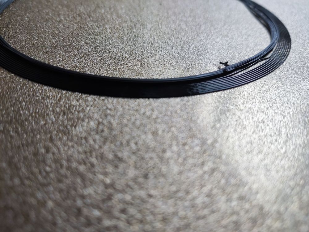

  14. Re, Je viens de refaire le nivellement avec le papier ticket de caisse. J'ai relancé une impression, et j'ai changé de PLA. Voici le résultat. Ce qui me surprend sur ce modèle, c'est que c'est KO toujours au même endroit ?! Tu n'aurais pas un truc "prêt à imprimer" déjà éprouver ? Edit : On dirait que ce n'est toujours pas écrasé ...
  15. Hello là je peux aider. Le Gcode est envoyé directement à l'imprimante en passant par Klipper. Pas besoin de clé USB. Dans Klippers à gauche, tu as le menu Fichier. (3eme icone) Tu fais ensuite "+" situé en haut à droite, pour aller chercher ton Gcode, que tu importes dans la liste de tous les fichiers. Ensuite sur le fichier tu fais clic droit et imprimer. A noter : le Gcode n'est pas visible sur l'imprimante lorsqu'il est importé (je ne sais pas pourquoi) A noter : Je n'ai pas de clé USB insérée dans l'imprimante, mais lorsque j'en mets une, j'ai comme toi l'apparition de /SDA1/ - Mes fichiers sont envoyés directement à la racine et non pas dans la clé USB. L'upload sur la clé directement, créé l'erreur
