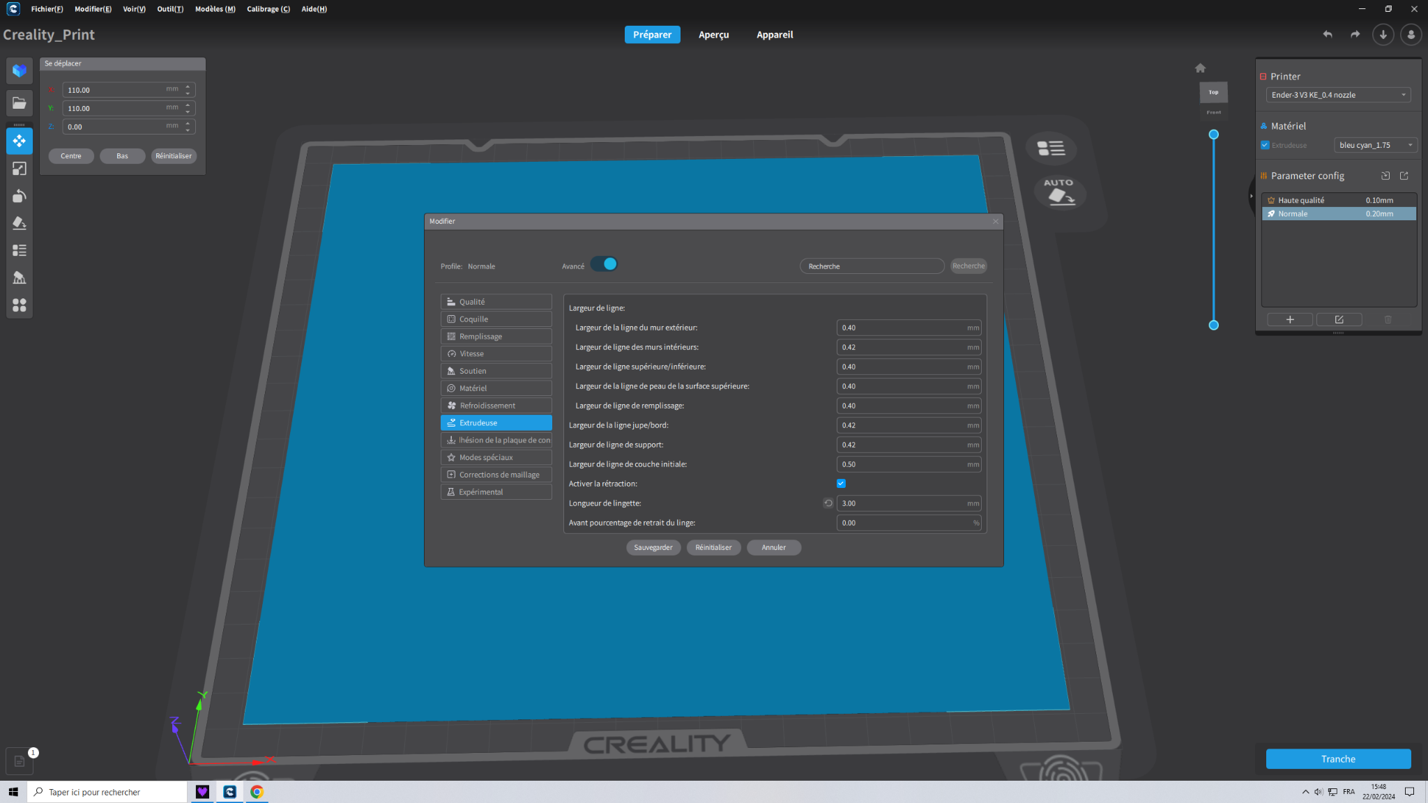

la je suis entrain de print des pièce assez merdique en tpu .... des formes a la con et des pentes dans tous les sens ! bah je retouve le souci d'orca .....des lignes trop fines je suis oblige de faire un lissage des couches supérieures ! pour combler les vides ...... avec creality print , je n'ai pas ce souci : soit le débit est plus grossier ou mieux calculer , je ne sais pas .....
je n'ai pas eu l'occasion de faire des longues session de print , c'est la que j'ai eu des problème de bouchage de buse , avec la Ender ke c'est facile a déboucher ! mais oui même constat que toi je préfère creality print .....malgré ça réputation . avec l'adx5 , j'ai du stringing et de souci dans les petits angles en surplombs , je n'ai pas de résultat aussi optimum et régulier que ma ke ..... les pièce sont plus précises mais je constate des défaut mineurs aléatoires . il y a un truc avec orca ! car avec ma ke sous orca , j'étais emmerder aussi .
