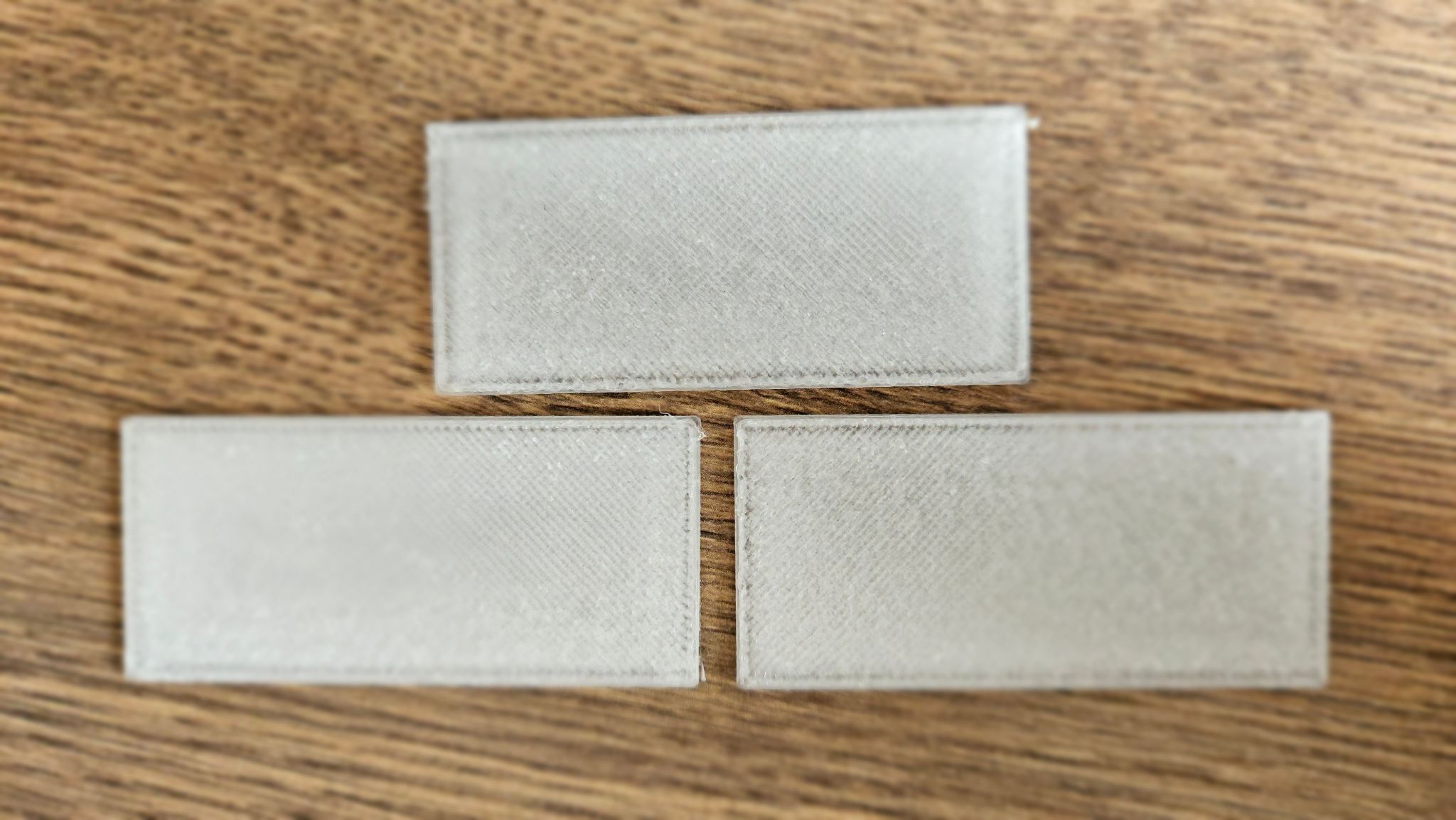

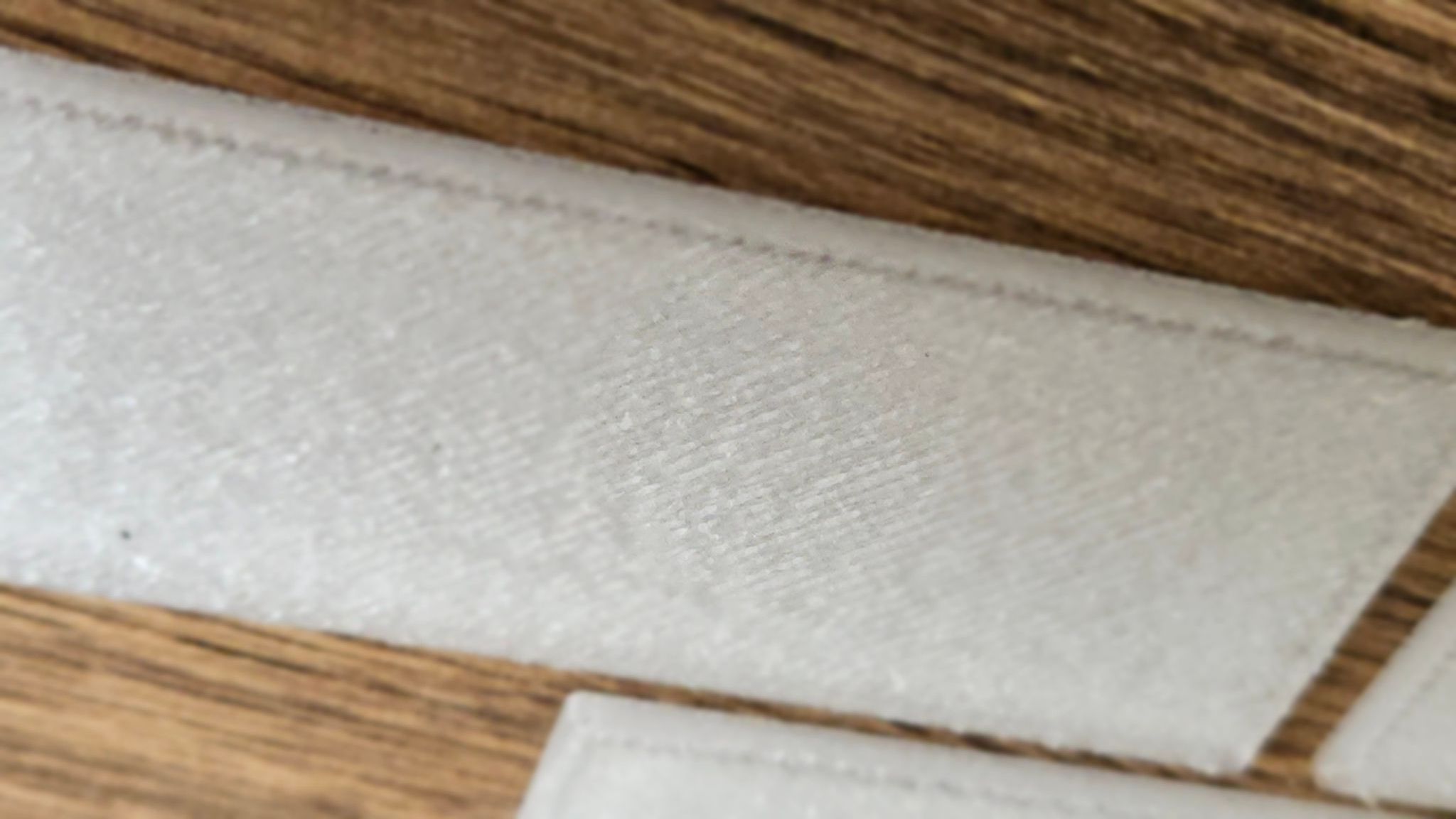

  9. Avec du PETG transparent de chez Overture j'ai pas mieux que ça (photos)... Les plaquettes ne sont pas transparentes de plus elles sont lisses côté plateau mais vraiment rugueuses côtés extérieur. As-tu un meilleur résultat ?
  10. Bonjour, Je recherche des conseils sur le choix d'un filialement transparent pour du modélisme (fenêtres autos/bus/trains....etc) La T1 peut imprimer à peu près toutes les qualités (PLA, PETG, TPU, PET, ABS,..) en Ø1.75mm. Des idées ? Merci
