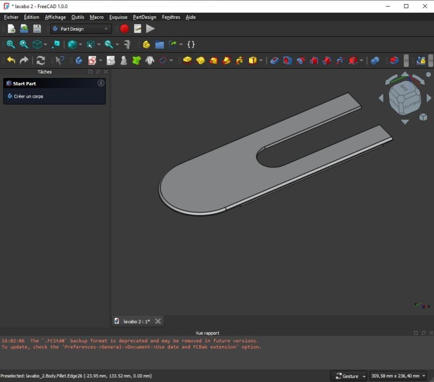

  1. A y est! c'est bon! Merci à tous, j'ai retrouvé mes programmations! Sauf que j'ai certains sketchs qui sont avec un ! signalant un problème. Problème de recalcul? Je valide le recalcul, mais je n'ai pas eu de message que c'était réussi. Est-ce long? Cordialement Claude

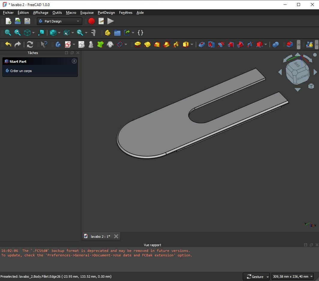

  2. jmarie3D: J'envoie un fichier simple et la copie d'écran. RFN_31: je me suis mal exprimé. En fait, lorsque j'ouvre un fichier ancien dans la nouvelle version, au départ, je fais le recalcul demandé, mais je ne peux pas (disons que je n'ai pas trouvé comment activer) afficher les étapes (pad) qui ont été crées dans la version 0.21. Dans la fenêtre gauche, on me propose de créer un corps aulieu de lister les étapes de celui qui a été créé en 0.21. Si par exemple je veux supprimer le filet extérieur ou en créer un nouveau dans l'encoche, pas possible (message: la sélection n'est pas dans le corps actif). Hier, j'avais pu créer une nouvelle esquisse sur la face, aujourd'hui, j'ai un message qui me propose de faire une copie indépendante. Je viens de le faire. et j'ai redémarré Freecad qui s'était fermé (?). Au démarrage, il m'a demandé de choisir sur une liste ou créer un corps, j'ai choisi, et j'ai pu créer une nouvelle esquisse sur une face. Mais toujours pas d'édition des anciens paramètres, si je veux modifier par exemple l'épaisseur ou supprimer le filet, pas possible à partir de v1.0. Excusez moi si je suis confus dans mes explications, j'ai prévenu que je suis un béotien, qui n'est jamais allé au delà de par designe/sketcher. NB comme l'extension FCStd n'est pas admise, j'ai renommé en txt. A rétablir, donc! Merci lavabo 2.txt
  3. Bonjour, Étant un amateur béotien, j’ai une utilisation très basique de freecad. Jusque là, j'utilisais la version 0.21. Je viens de charger la 1.0 et heureusement j'ai gardé la 0.21 Lorsque je charge sur la 1.0 un fichier FSCtd crée avec la version 0.21, j'obtiens un objet comme un stl, c'est à dire que je n'ai plus accès au projet de la 0.21. Je peux ajouter une nouvelle esquisse sur une face mais pas modifier ce qui a été programmé en 0.21. Qui pourrait m'indiquer comment faire pour retrouver l'ancienne programmation? Pour l'instant, je modifie mes anciens fichiers avec la 0.21 et (pour le fun!) je reprends sur la 1.0 pour continuer! Merci d'avance et bonne journée Claude
