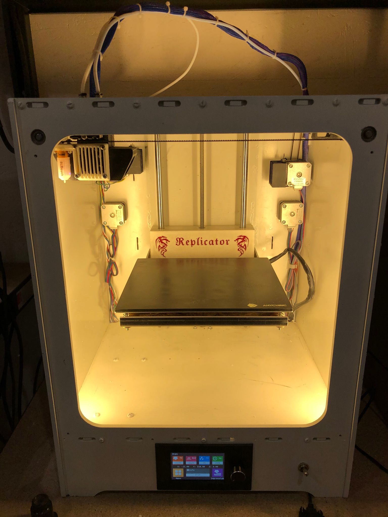

je vous présente ma nouvelle imprimante de ma conception.
elle est basée sur l'imprimante ultimaker. (chariot pour les X-Y et le plateau pour les Z.)
je suis parti des plans 3D ultimaker dispo sur GitHub puis je les ai adapté à mes besoins.
le caisson est un bâtie en alu plein de 6mm d'épaisseur découpé au laser servant de support pour les axes de guidages montés sur roulement épaulés.
ca permet d'avoir un environnement clos ideal pour l'ABS.
La surface imprimable de 240mm * 220mm * 350mm de hauteur
la tête d'impression est une bi-buse avec changement de hauteur de la buse par mouvement su une butée fixe. (cf. https://www.youmagine.com/designs/dxu-dual-extrusion-upgrade-for-um2)
elle est guidée par des roulements linéaire LM6LUU montée sur 2 axes de 6mm composant le chariot X-Y.
Le chariot X-Y est guidé par 4 axes diamètre 8 mm placés sur les cotés et synchronisés par des courroies GT2.
Le support plateau est en inox de 3mm donc très rigide et guidé par 4 roulements linéaires LMK12LUU coulissants sur 2 axes diamètre 12mm.
Le plateau d'impression est une plaque d'alu de 4mm prise en sandwich entre un patch de 500w sous 220v  et une plaque magnétique +plaque pei. cela permet de monter à 115 degrés en 1m30s.
Les moteurs sont des hanpose nema17  et gérer par des steppers TMC5160 et une carte SKR 3 EZ + tft35.
ci dessous quelques photos:
