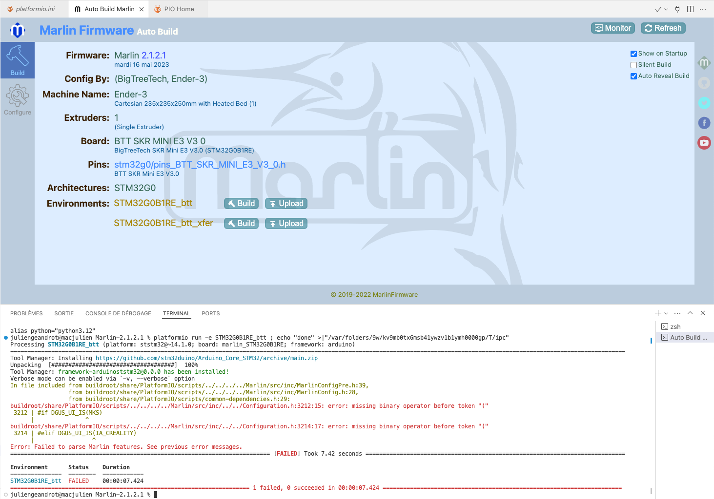

Bonjour, Je suis désolé, je me suis fait déborder par de longues vacances ! j'ai remis le nez sur l'imprimante mais je n'ai pas pris le temps de poster. Tout va bien, j'ai une imprimante fonctionnelle, le problème était en effet la version du firmware. J'ai pris une version antérieur ici : https://github.com/bigtreetech/Marlin/tree/SKR-mini-E3-V3.0-G0B1 Donc ça roule super merci pour les conseils, pas eu besoin d'utiliser pronterface du coup. Maintenant faut que je travaille l'impression ABS qui ne donne pas de bons résultats , apparemment, il faut un enceinte thermorégulée ... Et puis il y a le bltouch qui est branché directement au boitier et non pas à la platine de l'imprimante, faut que je vois comment intégrer le câble bltouch aux autres câbles qui sont dans la tresse. Merci @pommeverte pour l'aide apportée ! Julien- 13 réponses

Bonjour @pommeverte merci beaucoup d'être actif sur le sujet, j'ai lu plusieurs postes sur lesquels tu interviens. Ok pour la version 2.1.2.1 (merci pour le lien), c'est vrai que j'avais lu tes recommandations (mais pas pensais à les suivre). Par contre je n'arrive pas à compiler (voir erreurs sur la capture jointe). j'ai pourtant ajouter les fichiers de configs téléchargés ici. je n'ai en effet pas réinitialisé l'EEPROM, je vais essayer avec ma version de firmware qui compile pour voir ce que ça donne. Pas de pronterface chez moi, j'utilise Cura, je dois pouvoir faire la même chose (envoyer le Code dont tu me parles).- 13 réponses
Bonjour, Après de nombreuses recherches et de nombreux essais, je me décide à poster ici, car quelque chose de simple doit m'échapper. Comme dit dans le titre, j'ai remplacé la carte mère de ma CR10V2 par une BTT, j'ai installé le tout avec un bltouch branché sur les 5 connecteurs dédiés. Compilation du firmware avec théoriquement les options adéquates (fichiers joints). A l'allumage de l'imprimante, il y a bien un self-test du bltouch (synonyme qu'il est bien branché ?). Je fais un Auto-home pour commencer à régler le z-offset : et là vient le problème : la tige du bltouch n'arrête pas la descente de la tête d'impression le bras bien en butée sur l'armature de l'imprimante (puisque le fin de course Z a été retiré). J'ai réglé un décalage Z à 0. Un truc (simple probablement) m'échappe. Ainsi sur tous les postes que j'ai lu, je ne peux pas faire les autres réglages (z-offset) puisque l'auto home ne fonctionne pas. Je vous remercie par avance pour votre patience et vos réponses. Julien Configuration_adv.h Configuration.h
