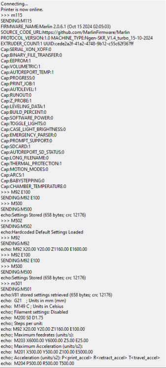

  5. pardon non elle est d occasion ca fonctionneavec la commande M500 pour que les modifications soit sauvegarder ,il faut que je débranche l'alimentions et rebranche si non ca fonctionne pas
  6. bonjour je rentre déplacement , je viens de taper les commandes avec tes fichiers et le marlin 2.1.2.4 et voila ce que ca donne, ca prends en charge les paramètres

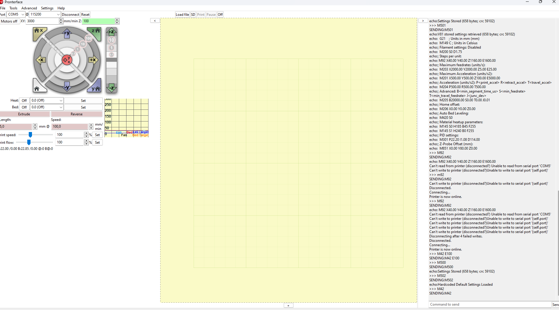

  8. il faut garder le fichier .cur et copier le .bin a coté , formater en fat32 taille 4096 (moi pas possible 1024 max) comme il explique sur cette vidéo à 3minutes et à 14 minutes la carte micro sd est l eprom de la SKR je crois que ca marche car je vois bien la date du firmware et le nom que je lui est donner le m502 ne fonctionne pas mais si je remplace par M501 oui

  11. le problème n est pas le calibrage, c'est la que les valeurs ne sont pas prise en compte j'ai envoyer le binaire en USB depuis VS code ne fonctionne pas envoyer le bon sur la carte micro sd ne fonctionne pas copier sur la carte non plus j'ai fais un M500 après rien a faire
  12. merci oui tu as raison j'ai trouver ca Description Permet M92de définir le nombre de pas par unité pour un ou plusieurs axes. Ce paramètre affecte le nombre de pas effectués pour chaque unité de mouvement. Les unités seront généralement définies en pas par millimètre, sauf si : Le micrologiciel a été INCH_MODE_SUPPORTactivé et a été défini sur le mode pouces en utilisant G20ou en ayant les pouces comme unité par défaut. La machine est une SCARAdans laquelle les axes A et B sont configurés en pas par degré et non en pas par distance. Tout axe pour lequel AXISn_ROTATESest activé est configuré en pas par degré . Remarques Obtenez les paramètres actuels d'étapes par unité en utilisant M92aucun paramètre ou M503sur des versions plus anciennes de Marlin. Avec EEPROM_SETTINGSactivé : Ce paramètre pour tous les axes est enregistré avec M500et chargé avec M501. M502réinitialise les pas par unité pour tous les axes aux valeurs de DEFAULT_AXIS_STEPS_PER_UNIT.

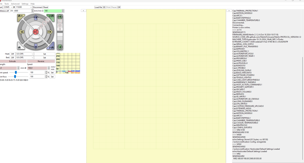

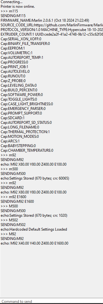

  13. bonjour suite a une défaillance me ma carte MKS avec TMC2209 (plus de valeur des sondes de température) je l'ai remplacé par une SKR V1.4 turbo je n'arrive pas a régler les steps/mm ,je copie les fichier sur la carte insertion dans l'imprimante mais rien n'est pris en compte avec la commande MM115 j'ai bien le firmware a la bonne date pourtant
  14. bonjour merci pour toutes les infos grâce a vous ca fonctionne il faut dans configuration_adv.h décommenter // // M42 - Set pin states // #define DIRECT_PIN_CONTROL // // M43 - display pin status, toggle pins, watch pins, watch endstops & toggle LED, test servo probe // #define PINS_DEBUGGING // Enable Tests that will run at startup and produce a report //#define MARLIN_TEST_BUILD dans repetier-host envoyer la commande M42 I P13 S255 T1 pour allumer au maximum M42 I P13 S0 T1 pour eteindre
