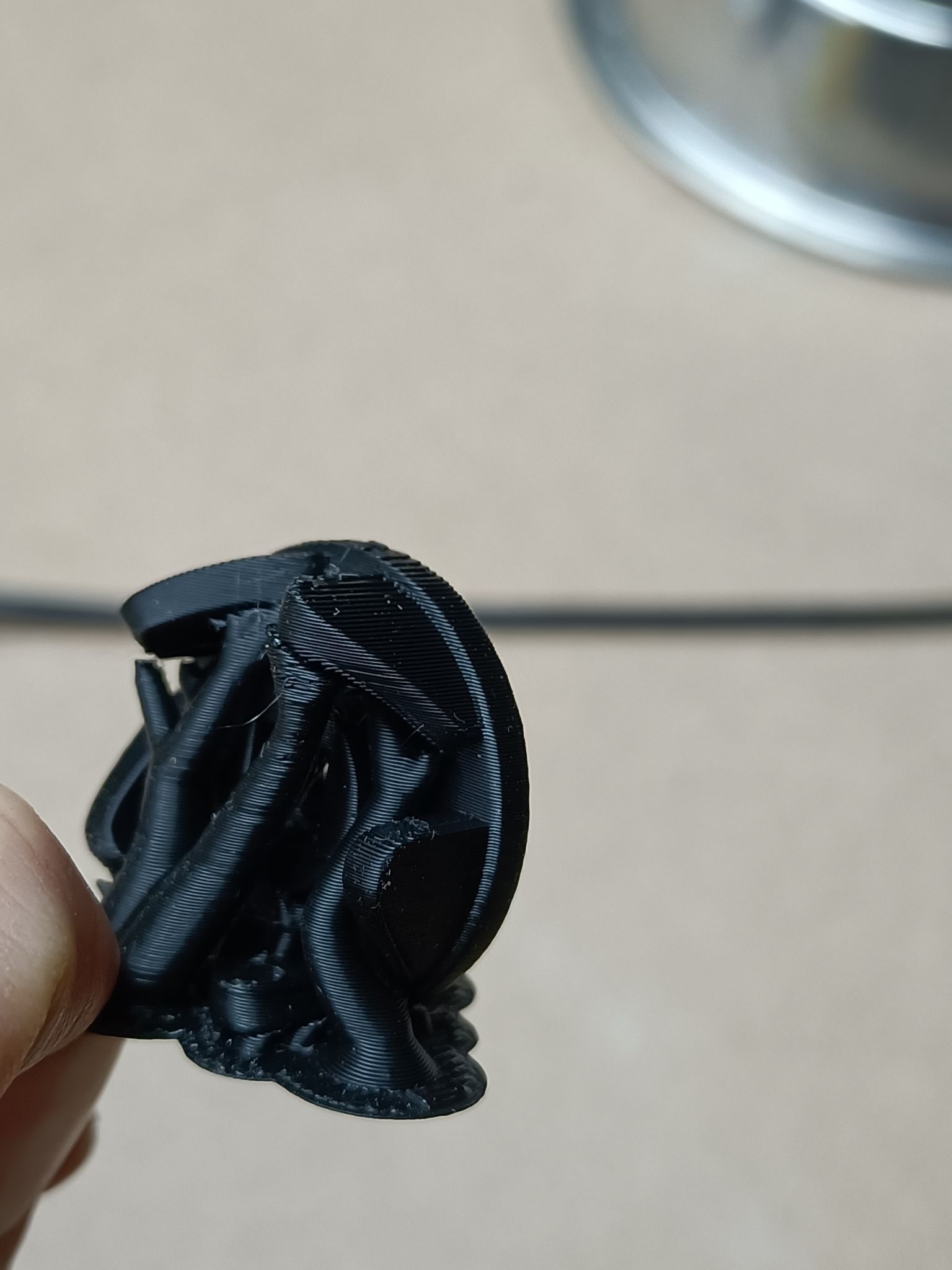

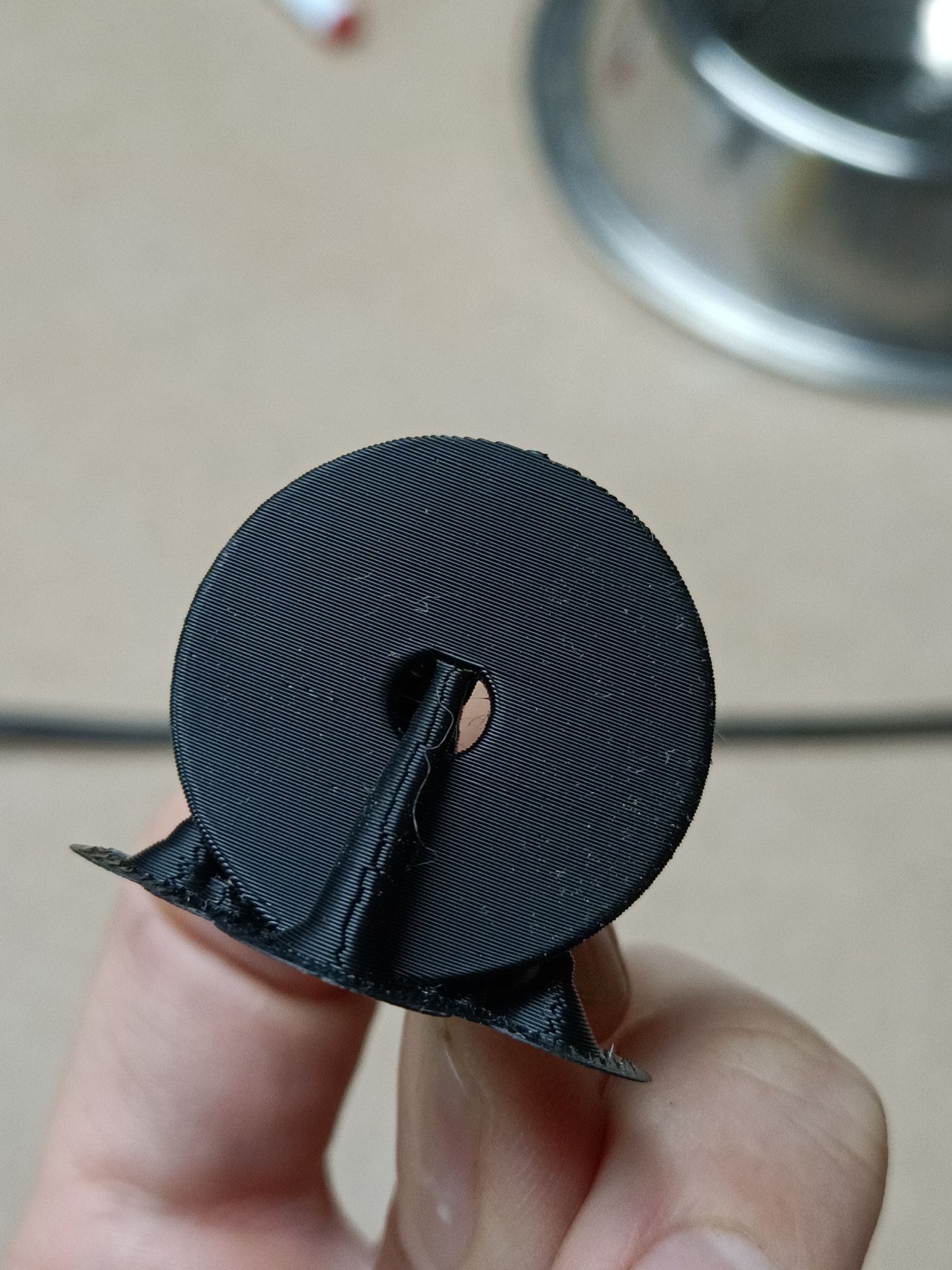

Reproduire une pièces d'un appareil HS
Yam71 en réponse au topic de Yam71 dans Entraide : Questions/Réponses sur l'impression 3D

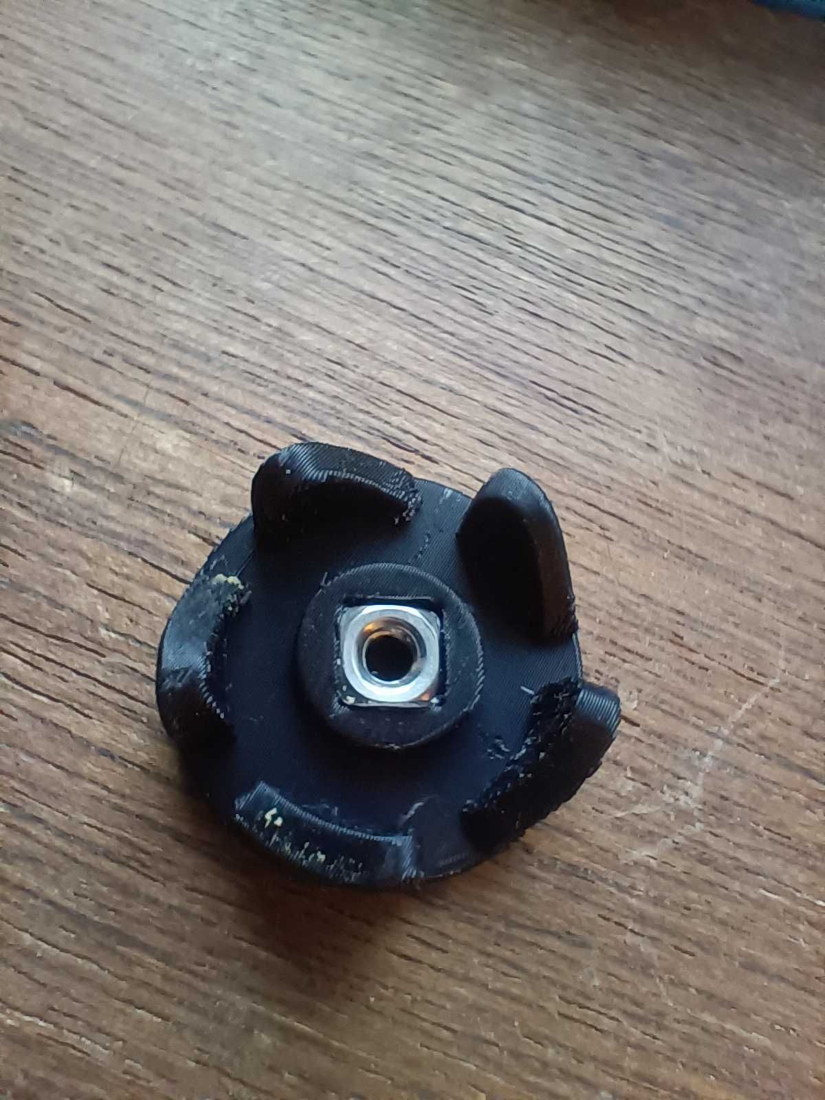

Bonjour à tous, Voici la pièces final en ABS imprimé sur une Neptune 4 pro en caisson fermé Creality, pour ceux que ça pourrait intéresser voici un petit retour d'expérience: j'ai eu quelques soucis d'adhérence que j'ai résolu avec le process suivant ( sur PEI ), application de colle en bâton ( celle fourni avec l'imprimante) sur plateau froid, en 2 couches successive appliqués dans un sens différent, pour imprimer une pièces supplémentaire je refais le process du départ. L'achat d'un dryer sunlu S2 à aussi aider mais je ne serais pas dire dans quelle mesure. J'ai insérer l'écrou en chauffant celui ci, pas de difficultés pour cette partie. Je pense que mécaniquement la pièces tiendra le coup car c'est vraiment solide par contre il n'y a pas de roulement sur cette petit machine et l'échauffement des pièces lors d'une mise en marche prolongée est assez importante ( l'axe de la lame est brulant). Je pense que dans l'avenir j'essayerai de l'imprimer en Nylon car le challenge me tente bien, certains type peux a priori résister à 135°c Merci pour vos retours et aides, c'est plaisant! Excellente journée PS: si j'y pense je reviendrai donner des nouvelles de la dite pièces : ) -

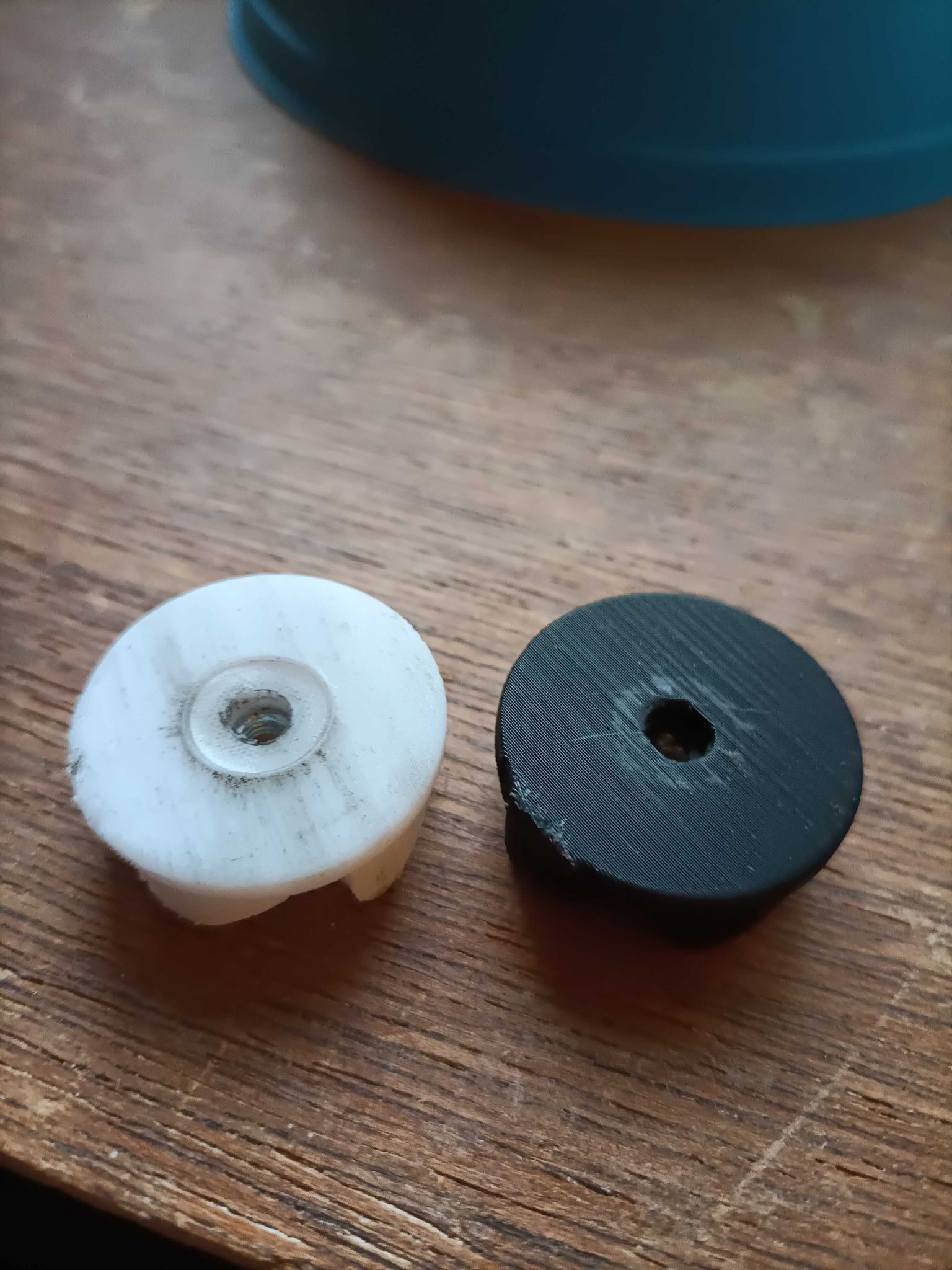

j'ai imprimé ma pièce en ABS sans aucune difficultés et je pense que c'est le bon filament, je n'avais pas pensé à la friction entre le joint et la pièces,le PETG ne résiste pas à la chaleur qui en résulte ( en noir l'ABS et en blanc le PETG utilisé chacun une fois sur la machine), l'ABS n'a pas bougé . Pour plus de solidité j'ai imprimé les pièces debout pour que la force exercé par le moteur sur les dents ne soit pas dans le sens des couches, j'ai insérer l'écrou en chauffant celui ci. Pour la pièce final je vais diminuer la hauteur des couches pour avoir une meilleure liaison inter-couche et augmenter un peu la température d'extrusion ce qui aura le même effet ! J'ai lu qu'on pouvait recuire aussi l'ABS, a voir... Ensuite la dernière question sera combien de temps la pièce va résister -

J'ai imprimé ma pièces en petg, la pièce en elle même est extrêmement solide, assez pour supporter l'effort mécanique sur les dents. N'ayant pas d'écrou M4 carré sous la main j'ai essayé avec un écrou normal, j'ai broyé des amandes et ça ne fonctionnera qu'une fois... La difficulté va se trouver au niveau de l'effort de l'écrou sur la pièce, même avec un écrou carré je ne suis pas certains que ça fonctionne bien longtemps, le logement de l'écrou va se déformer sous la contrainte, prendre du jeu et à nouveau la lame ne sera plus entraînée Je regarde du côté du filament nylon mais , ou comme le disais pat30, c'est peut être impossible avec une impression 3d d'avoir la solidité nécessaire -

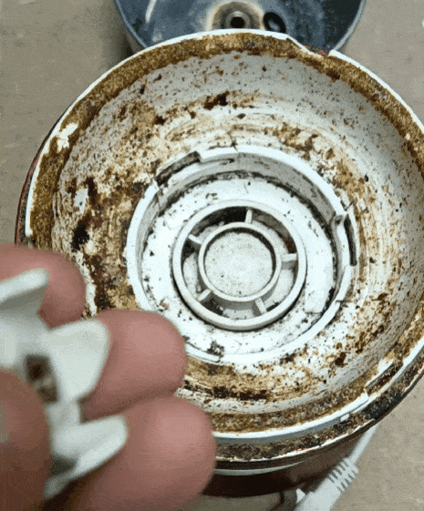

merci beaucoup pour vos retours, j'ai fait la pièce hier rapidement mais celle de cults à l'air bien aussi, merci pour la recherche car je n'y avais pas pensé mais j'étais aussi parti dans l'optique d'un petit challenge personnel sur la modélisation Je suis en train d'imprimer la mienne donc à suivre, je vous mets un GIF afin que vous puissiez comprendre comment fonctionne le tout ! -

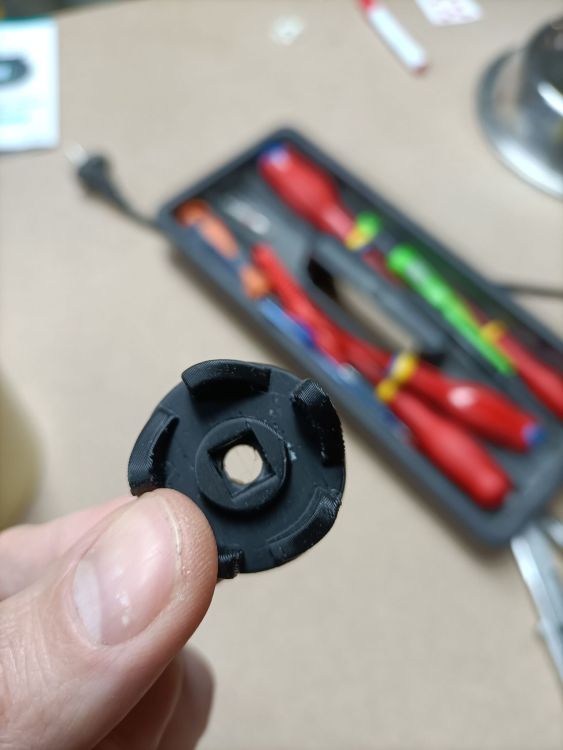

si j'arrive à quelques choses pas de soucis ! j'ai commencé la pièce, autre petit soucis dont je viens de m'apercevoir, comment être le plus précis possible pour centrer l'écrou -

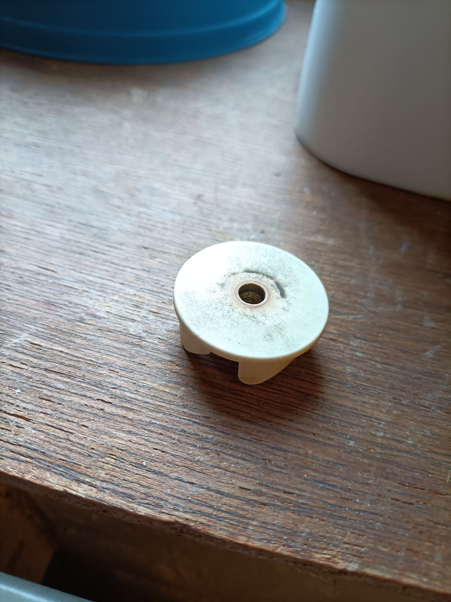

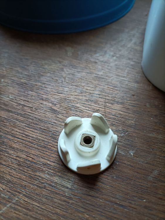

merci pour ce retour et les idées, oui c'est bien la pièce au centre en laiton, lorsqu'on la vis sur la partie filetée de la lame on arrive plus à serrer, la pièce continue de tourner à l'infini et donc l'hélice n'est plus entraîné, avec un écrou M4 sur la partie filetée de l'hélice ça fonctionne bien. Ok pour le petg, je viens juste d'apprendre à l'imprimer donc ça peu se tenter, l’accélération de cet engin est assez brutale donc ça fait un peu peur : ) J'ai cru comprendre que le nylon est le plus résistant mécaniquement mais je ne sais pas encore l'imprimer et je n'ai que PLA/PETG/ABS à disposition -

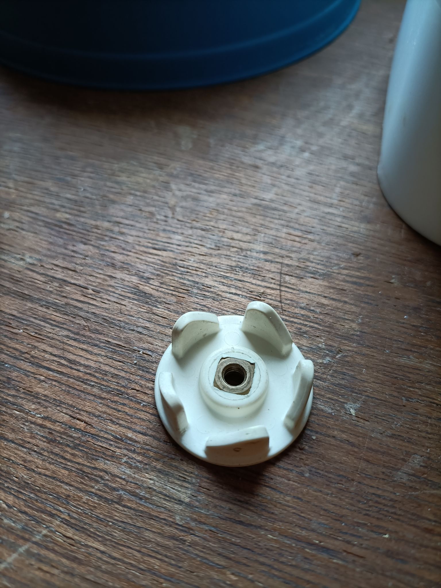

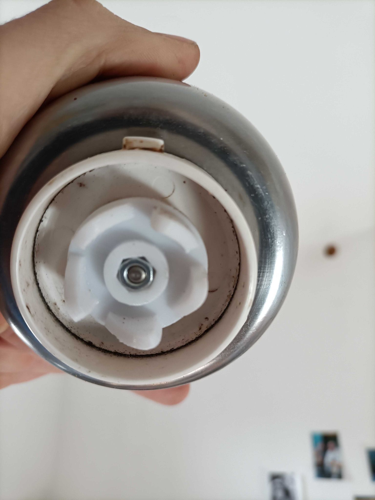

Yam71 a posté un sujet dans Entraide : Questions/Réponses sur l'impression 3D
Bonjour, Le pas de vis de cette pièce est HS, il s'agit d'une pièce d'un petit broyeur a café électrique, les dents sont prises par une autre pièces en plastique relié au moteur, il y a donc beaucoup de contraintes mécaniques sur les petites dents. Ma question: est ce envisageable d'imprimer une pièce capable de supporter les contraintes mécaniques ou est-ce peine perdu ? J'ai une elegoo neptune 4 pro. Merci d'avance pour ceux qui me donneront leurs avis : )
