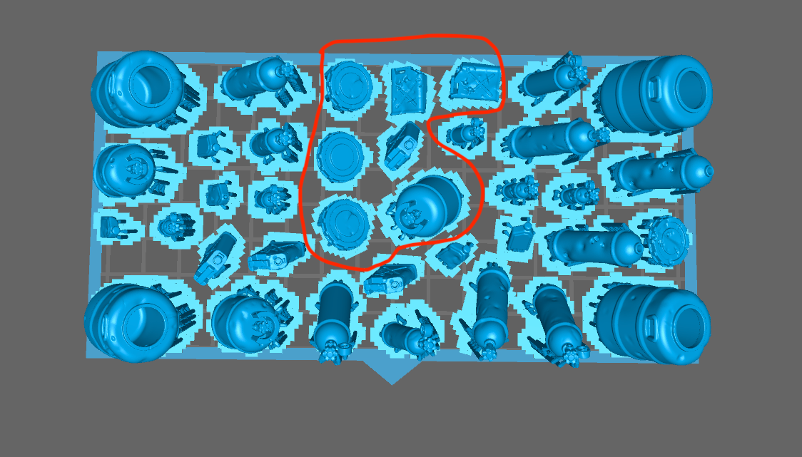

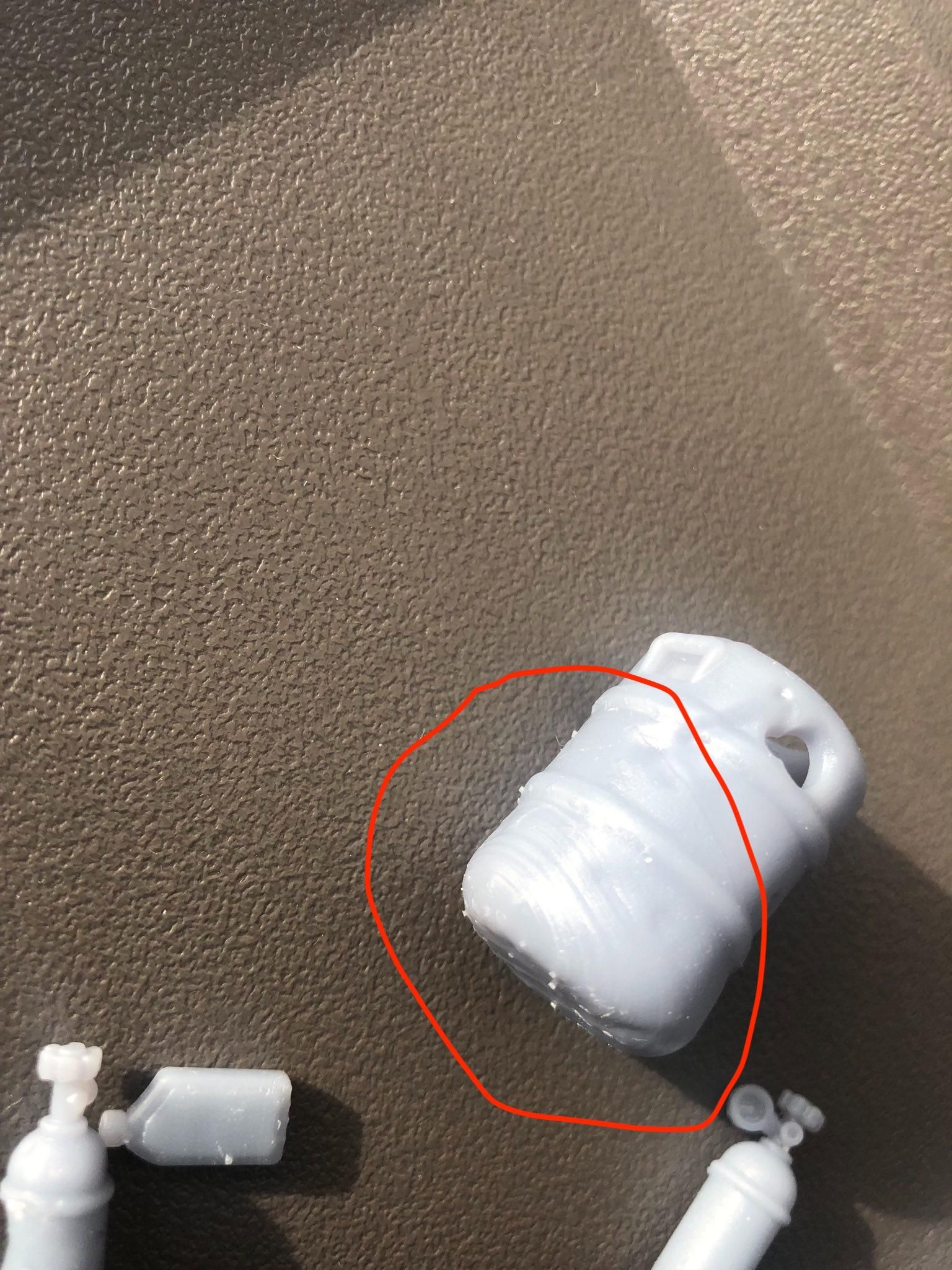

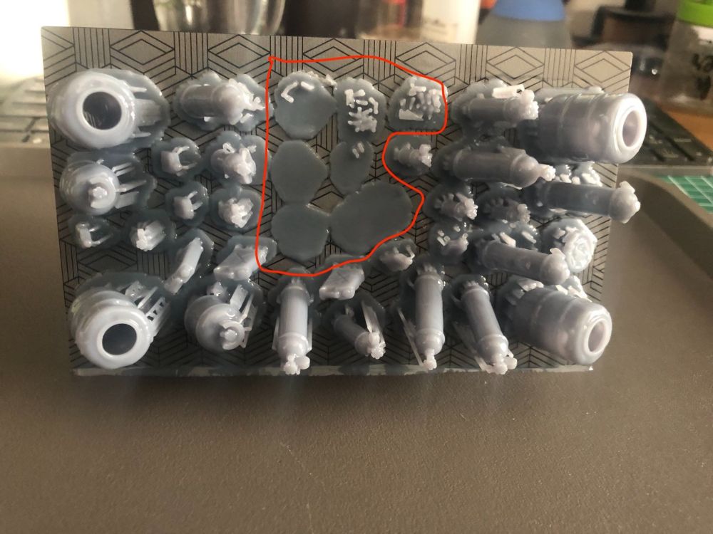

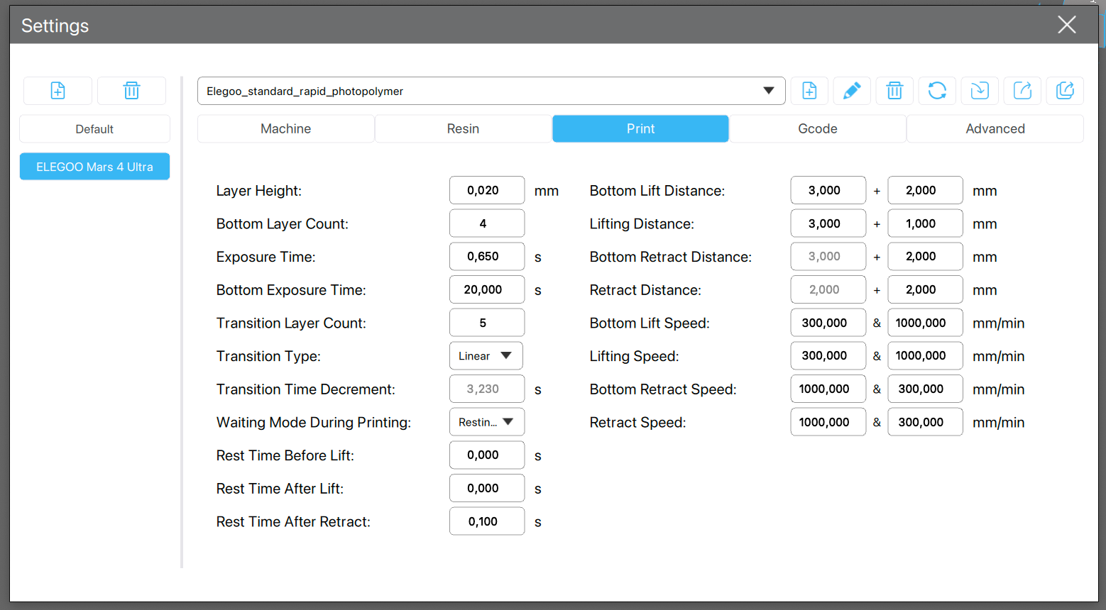

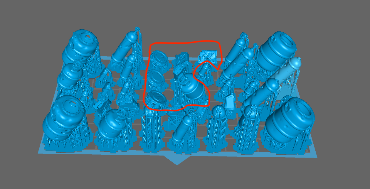

  1. Bonjour à tous ! J'ai fait ma première impression sur une plaque complète et j'ai eu quelques problèmes avec certains modèles qui ne se sont pas imprimés au centre de la plaque. Il y a aussi des couches étranges sur certaines parties d'un modèle (seulement quelques modèles) et une décollement de couche assez violent sur un autre. Est-ce que c'est parce que je le lève pas le plateau assez haut, du coup le centre se décolle mal ? Levée, descente trop rapide ? Avant ça j'ai fait pas mal de tests de de calibrage et j'ai imprimé une fig, c'est mon premier test avec un plateau complet. C'est imprimé avec une Elegoo Mars 4 Ultra, résine Elegoo Standard rapid, dans une pièce à 18°C. Merci de votre aide !
