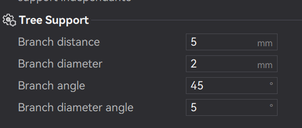

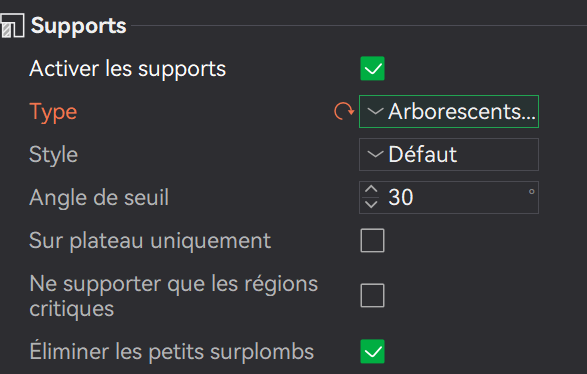

  3. Selon moi, le meilleut moyen est de le poser sur la partie plate que @Zeorymer à dis plus tôt, sinon voila les paramètres pour des supports qui s'enlève bien:

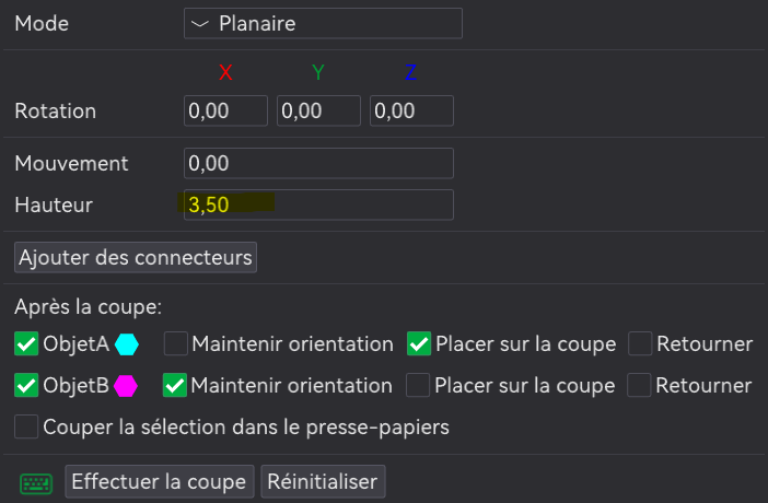

  5. Bonjour, Zeorymer , je pense que le meilleur moyen de régler ton problème est de couper le bas de la pièce (reste à voir combien de mm...) tu peut le faire directement avec Bambu studio avec l'outil "scinder" (image 1) puis avec cette interface du dis la hauteur de coupe (image 2), puis "effectuer la coupe" (image 3) cela va crée 2 morceaux de pièces, supprime celle qui n'est pas plate.
