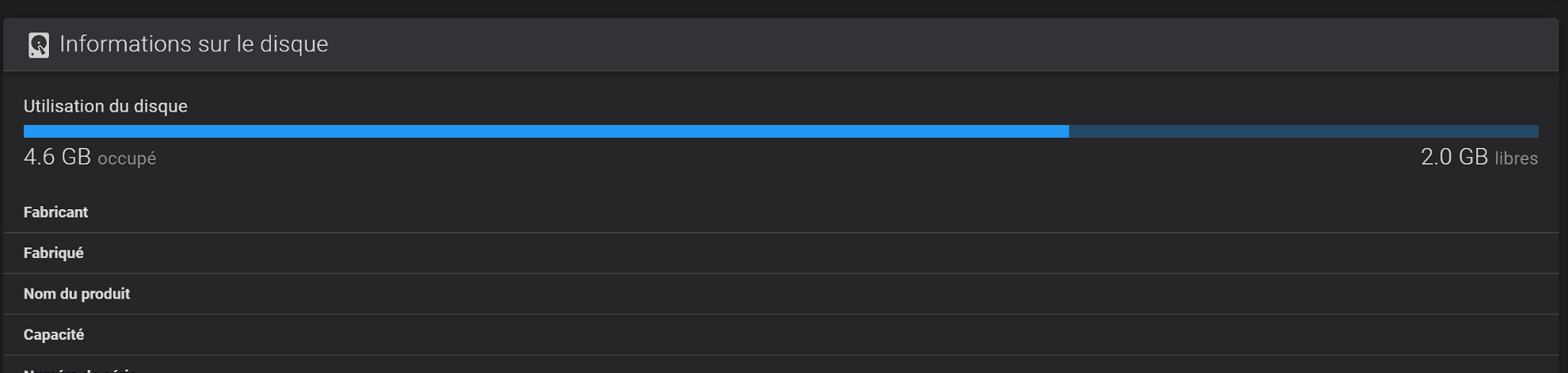

Bon Est ce que dans system tu as la même chose que moi 6gigas ? -

Merci je ne sais pas si on peut downgrader le logiciel en tout cas ca les chiffre ne change pas -

Merci je refait la mise a jour pour voir .... Autre chose qui me chagrine sur le test @MrMagounet on peut lire 8 gigas de mémoire ou est ce qu on veut vérifier car quand on va sur la page de l imprimante on ne voit pas ca ... moi j ai ca : -
