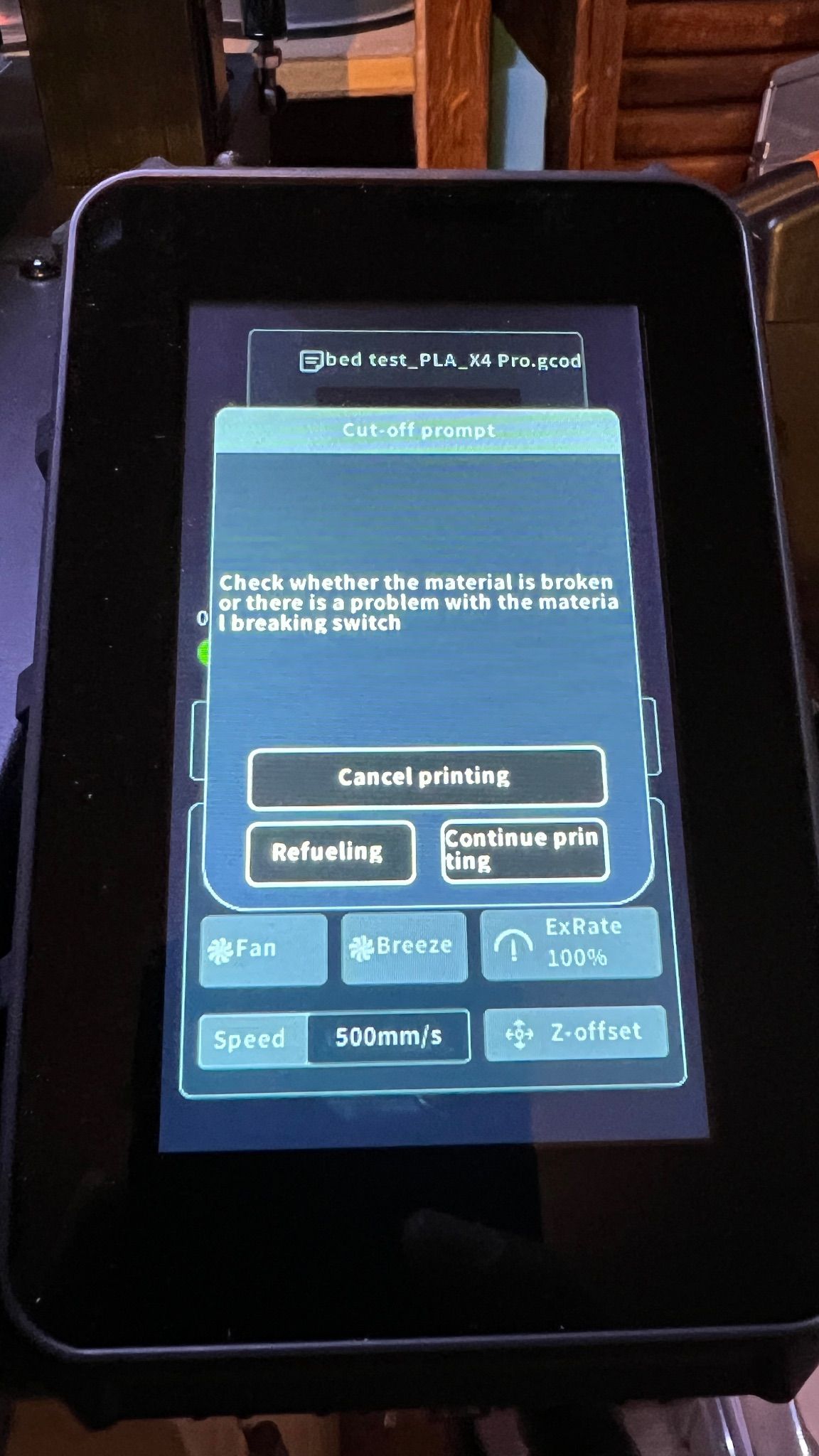

  4. Salut pour ma part je ne m en suis pas encore sorti le dernier firmware est une daube … elle fait n importe quoi par exemple je l allume ok je charge une impression bed , je lance une impression et la rien bouge pas au bout de 1 minute j ai un message sur l imprimante me disant c est cassé ok je touche a rien (je cherchais mon tel pour faire une photo) et la au bout de 2 minutes elle se lance commence a imprimer je clic sur continue et de la elle est parti au fond à côté du nettoyage hors plateau et descend en tordant le plateau avec une sacré force…du coup plateau est tordu et le carénage ventilo cassé… j ai coupé l alimentation depuis ce firmware j ai que des merdes … et l imprimante est inutilisable Ok et quand vous faites un auto leveling est ce que la buse touche le plateau pendant les 81 points ?
  5. alors le downgrade ca ne marche pas quelque soit la version, oui j avais tous les ancien firmware mais rien . du coup j ai remis le dernier avec en plus le fichier factory mode, d'abord mise a jour ensuite factory mode et ensuite power guide . elle a redémarrée correctement retrouve le home et plus de bruit horrible de pignons de boite de vitesse... toutes les macros sont dégagées du fichier printer.cfg mais pas le fichier macro.cfg d'ailleurs je ne sait pas pourquoi mais quand je remets le include macro.cfg j ai un message d erreur : Error loading template 'gcode_macro PID_Hotend_210:gcode': UnicodeDecodeError: 'ascii' codec can't decode byte 0xc3 in position 355: ordinal not in range(128) le fichier moonraker est aussi tout neuf Il n y a que la led de l extruder qui ne veut plus s allumée (je vais faire des économies d Energie ) par contre quand madame faisait ses caprices elle a tellement appuyé sur le bed que je n arrive pas a faire un niveau correct... et la méthode artillery avec un bed a froid donne carrément une bassine a l envers. je n arrive pas a avoir mieux en version papier ou numérique, si vous avez des conseil Pour ce qui est des firmware en ligne de chez artillery j ai vraiment l impression que les deux fichier sont identiques nom ,poids, lien

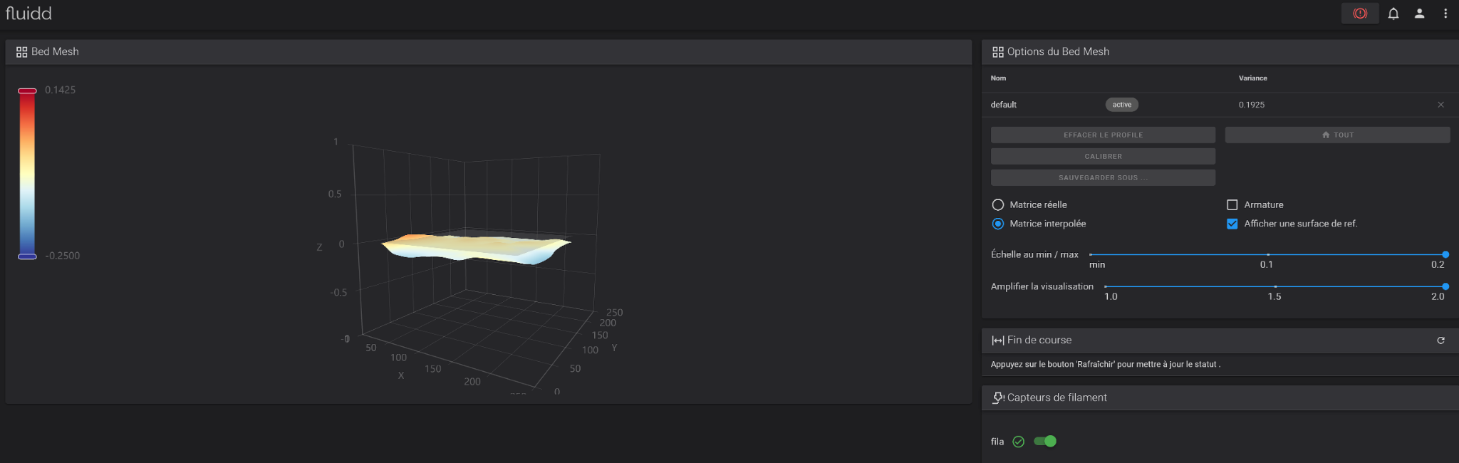

  10. salut! bon ben pour moi c est la même chose j arrive a régler a 0.00 et après elle ne redonne jamais les même chiffres au centième. Par contre hier gros soucis après la mise a jour, plus de lumière a la tête d impression et maintenant le home n est plus au bon endroit et après le nettoyage de la buse elle n est pas monte assez haute et racle le plateau en plus d un bruit d engrenage horrible. J ai voulu faire un recalibrage et la bruit horrible position sur le plateau complètement a gauche et en appuyant avec une force qui tord le plateau . j ai tente un reset rien ; Re update rien ; fichier printer.cfg du site d artillery rien ; Si quelqu un a une idée ????
  11. Salut tout le monde , je suis tombe sur un message facebook qui m a tente.Si comme moi la feuille de papier pour calibrer vous rends fou j ai trouve ceci a mettre dans le fichier printer.cfg et après un home et une temperature du bed a 60 et buse 210 il n y a plus qu' a cliquer sur le bouton screew tilt calibration et la console indiquera ce qu il faut faire [screws_tilt_adjust] screw1: 35, 37 screw1_name: Avant gauche screw2: 206, 37 screw2_name: Avant droit screw3: 206, 209 screw3_name: Arriere droit screw4: 209, 37 screw4_name: Arriere Gauche horizontal_move_z: 10. speed: 150. screw_thread: CW-M4
