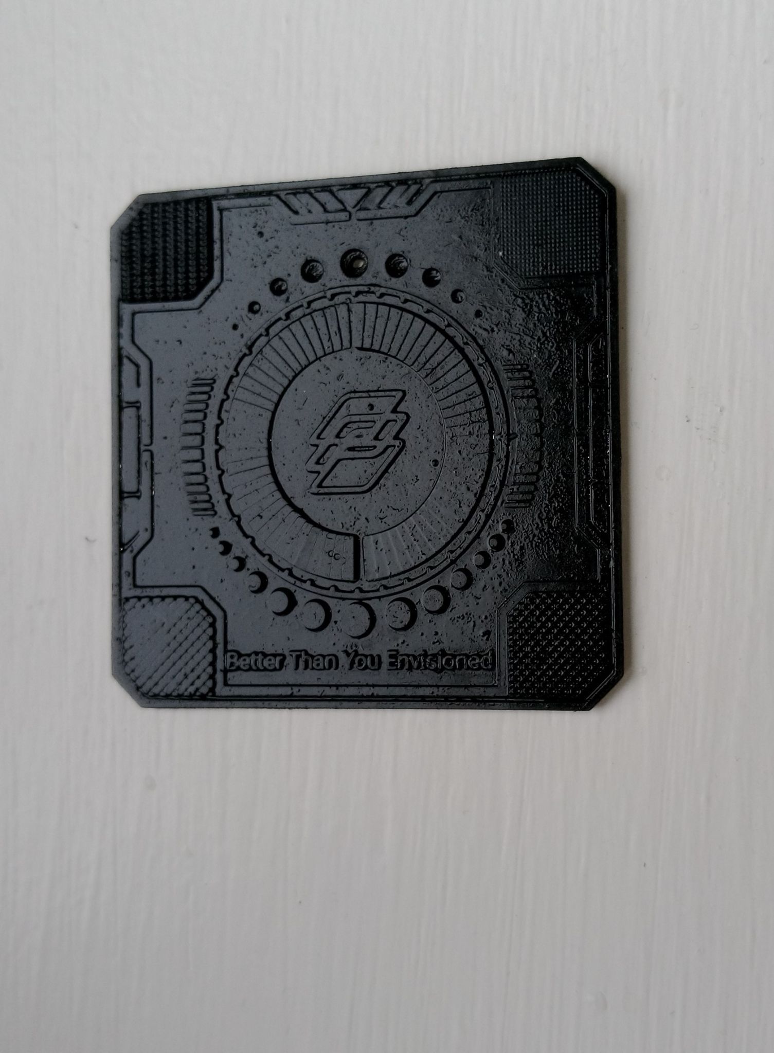

Jeromecvs Posté(e) Février 3 Partager Posté(e) Février 3 (modifié) Bonjour à tous, Je procède une halot mage depuis quelques mois j'ai fait bon nombres d'impression sans aucun problème particulier. Mais depuis une semaine j'ai un dépôt polymeriser sur mon fep qui apparaît systématiquement sur le coin droite. J'ai bien évidemment procédé à une calibration systématique sans résoudre ce soucis. J'ai changé de résine pour une phrozen aqua 8k. Le problème est apparu au même moment mais je ne vois pas le rapport possible. Est ce que je pourrai avoir un souci d'écran ? Lorsque je fais un teste d'exposition je vois bien la bande rectangulaire apparaître. Je dois avouer que je suis un peu bloqué. Voici la photo du dépôt que j'ai retiré après un test d'impression... Merci pour votre aide Modifié (le) Février 3 par Jeromecvs Lien vers le commentaire Partager sur d’autres sites More sharing options...

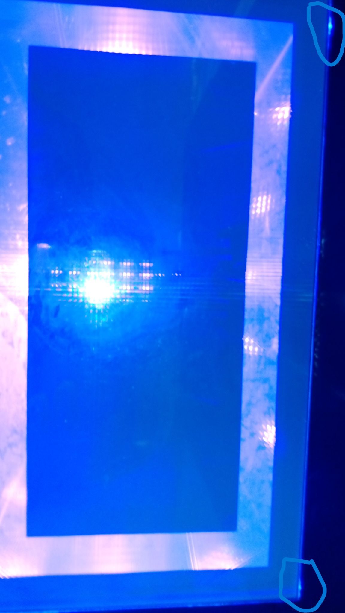

PPAC Posté(e) Février 3 Partager Posté(e) Février 3 (modifié) Salutation ! il y a 35 minutes, Jeromecvs a dit : depuis une semaine j'ai un dépôt polymeriser sur mon fep qui apparaît systématiquement sur le coin droite. il y a 35 minutes, Jeromecvs a dit : J'ai changé de résine pour une phrozen aqua 8k. Le problème est apparu au même moment Essai de faire un essais avec une autre résine ? Éventuellement vérifier que tu n'a pas placé ta machine sur ou juste a coté d'une surface qui réfléchi la lumière (avec ma Jupiter car le cache qui relie la source UV a l’écran de masquage a des ouvertures/ne cache pas tout/n'est pas complet, si je ne la place pas sur une feuille canson noir, j'ai des petits résidus qui se forme sur les coins du FEP , car les fuites d'UV qui vont vers l'extérieure sont sinon réfléchit vers l’écran de masquage par les ouvertures d'aération ... ) (une autre piste qui me semble peut probable si c'est toujours au même endroit mais on ne sais jamais, -> ) il me semble avoir vu une fois sur un Discord un utilisateur qui expliqué qu'une résine Siraya (je ne sais plus la quelle ... ) était sensible a ses ampoules LED qui pourtant ne polymérisé pas d'autre résines... et il obtenait en surface du bac une fine pellicule semi-polymérisé. il y a 35 minutes, Jeromecvs a dit : Est ce que je pourrai avoir un souci d'écran ? Lorsque je fais un teste d'exposition je vois bien la bande rectangulaire apparaître. Je dois avouer que je suis un peu bloqué. Tenter une impression a vide ( sans bac ni plateau mais juste avec une feuille de papier placé sur l’écran de masquage pour bien voir sans te prendre plein d'UV dans les yeux) et vérifier que sur la zone où se forme le dépôts cela semble être masqué uniformément par l’écran (même tinte) que le reste non exposé ? Modifié (le) Février 3 par PPAC Lien vers le commentaire Partager sur d’autres sites More sharing options...
Jeromecvs Posté(e) Février 3 Auteur Partager Posté(e) Février 3 J'ai pas pensé au masquage sur le tour de l'écran je crois tenir le problème j'ai fais un nettoyage de l'écran après un trou sur mon fep j'ai remis du Scotch d'electro mais j'ai pas vérifié si c'était étanche au uv Lien vers le commentaire Partager sur d’autres sites More sharing options...

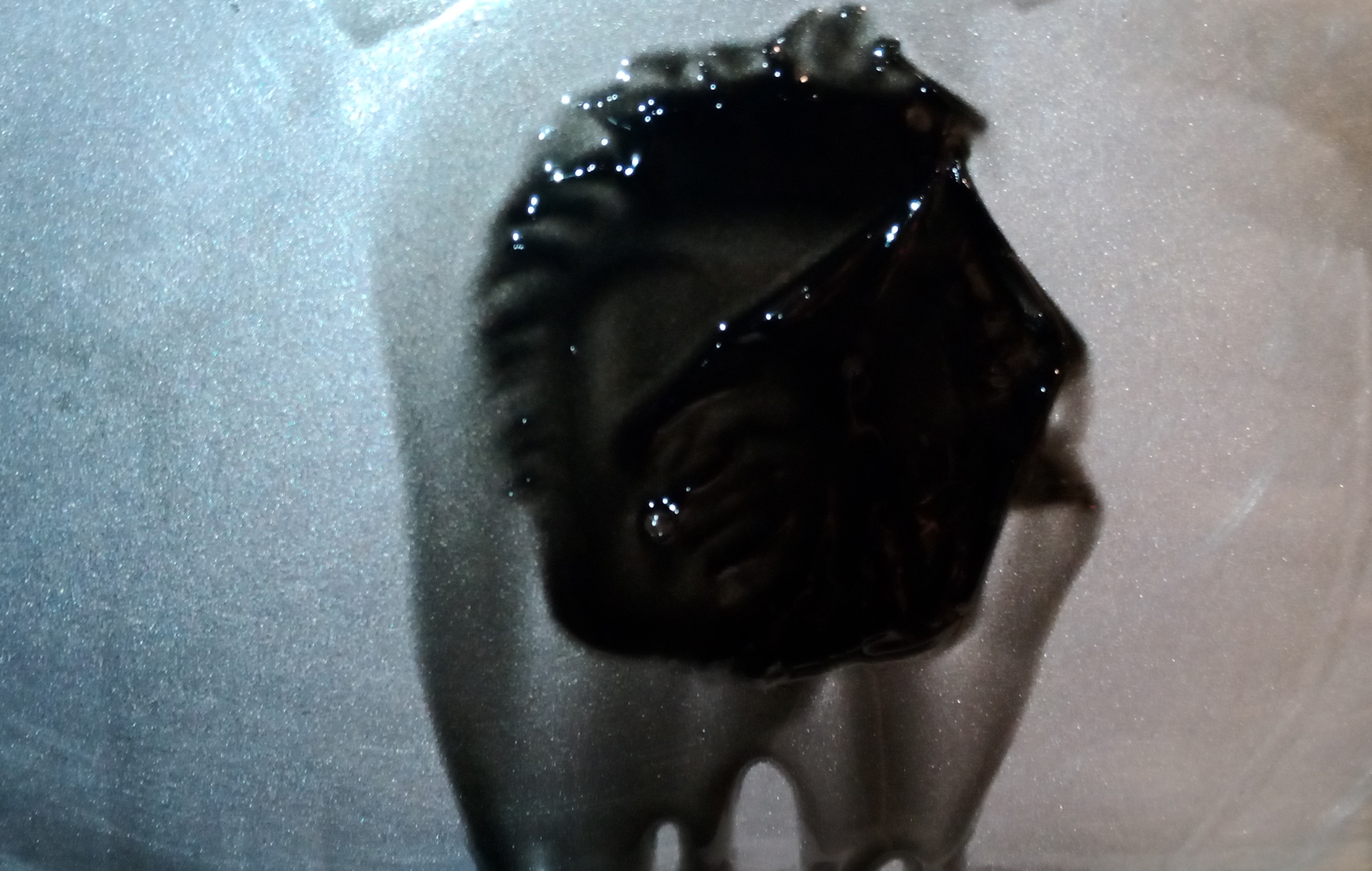

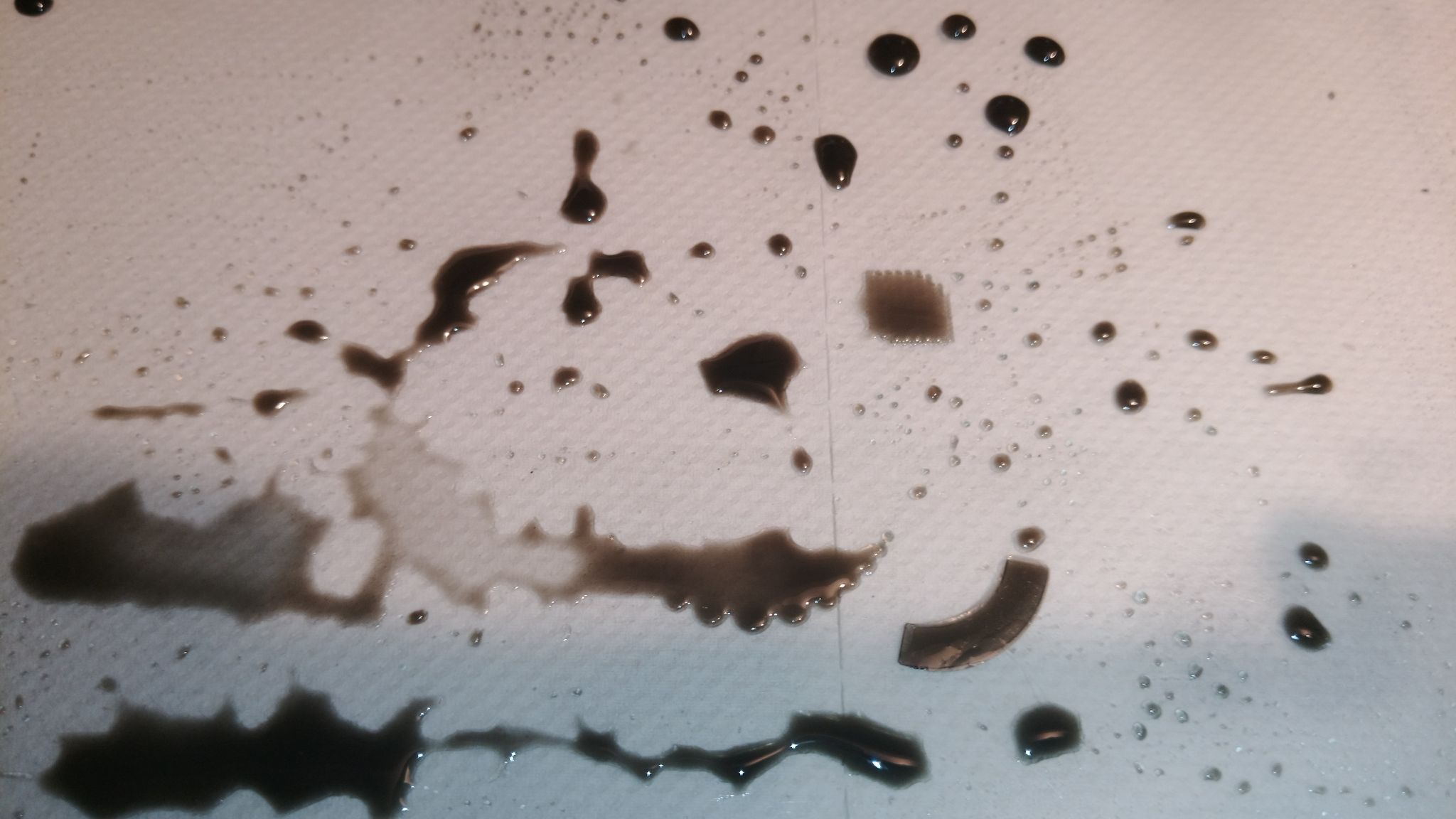

PhBMd Posté(e) Février 3 Partager Posté(e) Février 3 J'ai un problème identique. Ma Halot one a bien fonctionné pendant 6 mois mais depuis quelques semaines les résultats ne sont pas bons. une partie de test phrozen colle au plateau, l'autre reste dans le fond du bac (voir photo tests) J'ai fait beaucoup d'essais, changé des réglages, fais du nettoyage, changé de FEP, leveling ... etc, rien n'y fait A l'inverse, même résine, réglages similaires = bons résultats avec ma Eleego saturn (photo 3) j'ai pris un premier contact avec le SAV créality. Pas de réponse satisfaisante pour l'instant. Je leur renvoie des photos test demain. Oupss HALOT MAGE et non HALOT ONE excusez moi Lien vers le commentaire Partager sur d’autres sites More sharing options...

PhBMd Posté(e) Février 3 Partager Posté(e) Février 3 bonjour, Merci pour vos réponses J'utilise aussi lychee. Le résultat des tests est comme si les couches ne recevaient pas la même intensité de lumière (une partie collant bien à la plaque, l'autre reste attachée au FEP, et "mystère" pour les autres). Mais je n'ai pas beaucoup d'expérience Je reprépare un mail demain pour qu'il arrive chez créality lundi à l'heure de l'ouverture des bureaux J'espère avoir une réponse que je partagerai si elle peut aider. Lien vers le commentaire Partager sur d’autres sites More sharing options...
isidon Posté(e) Février 5 Partager Posté(e) Février 5 Concernant Lychee je ne peux pas dire, je n'ai pas eu de retour sur des soucis liés à ce slicer (et je l'utilise extrêmement peu), je dirai d'essayer quand même de passer les fichiers via le slicer creality pour limiter les hypothèses de bug, si effectivement le soucis est similaire, le soucis matériel doit être sérieusement envisagé 1 Lien vers le commentaire Partager sur d’autres sites More sharing options...
PhBMd Posté(e) Février 5 Partager Posté(e) Février 5 Pour moi, problème en cours de résolution. Des traces sur le FEP me faisaient penser qu'il y avait une lumière parasite. J'ai donc corrigé ce qui me paraissait être des défauts. (voir photo où la protection noire en périphérie de l'écran s'est un peu rétractée) Suite à cela et aux remarques de Isidon, j'ai fait un essai avec tranchage par HALOT BOX. Le résultat a été tout de suite très bon. Le tranchage par lychee n'a pas fonctionné du premier coup. J'ai augmenté la distance de montée et les temps d'exposition; cela va mieux, je continue à affiner. 1 Lien vers le commentaire Partager sur d’autres sites More sharing options...
