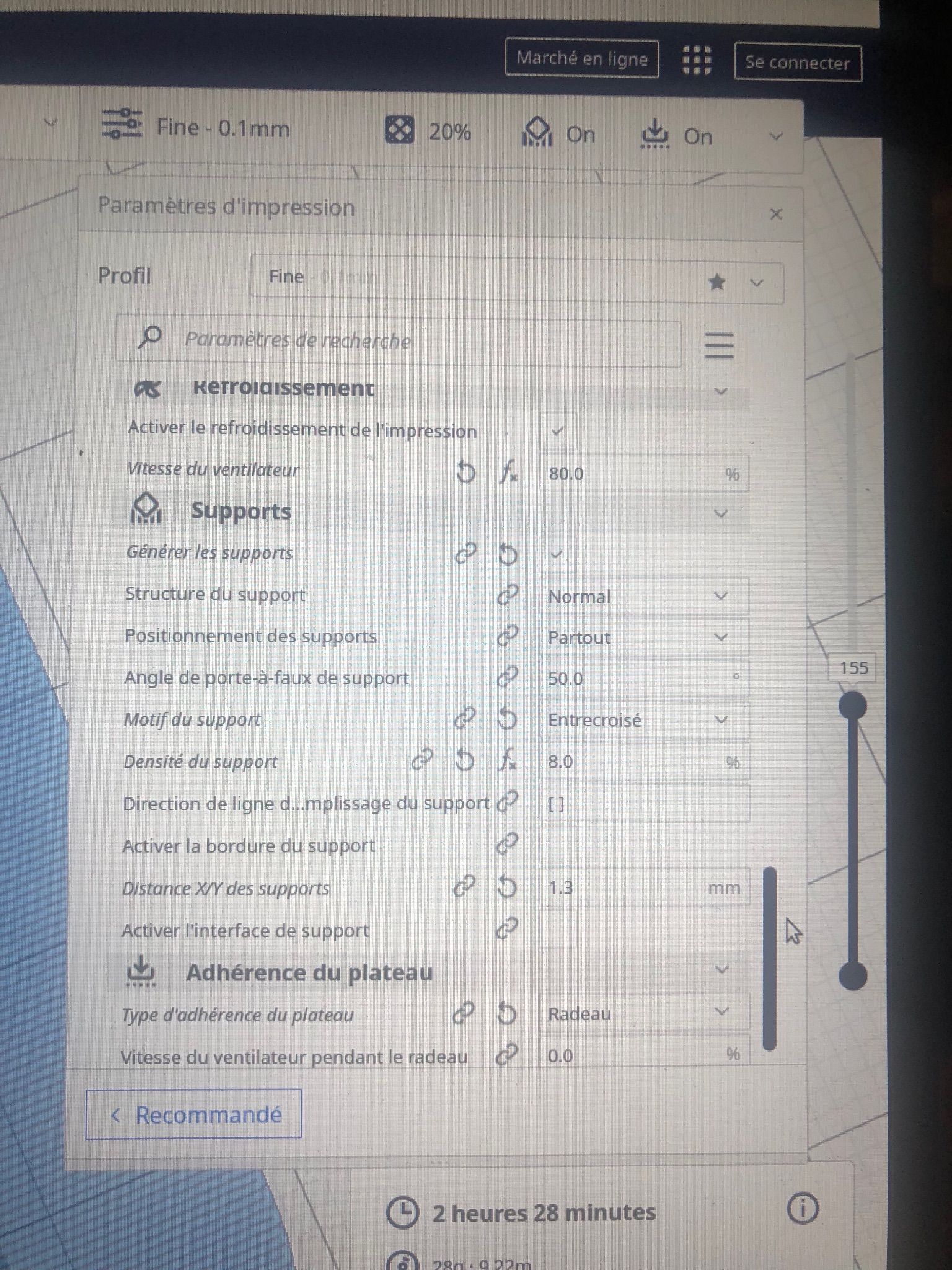

  1. Bonjour j’ai pu me documenté sur le pressure avance mais j’ai pas encore eu le temps de m’y mettre j’ai fait quelques modifications sur la configuration cura au niveau du support et j’ai pu rectifier le problème Je comprends pas pourquoi le support cause ce problème

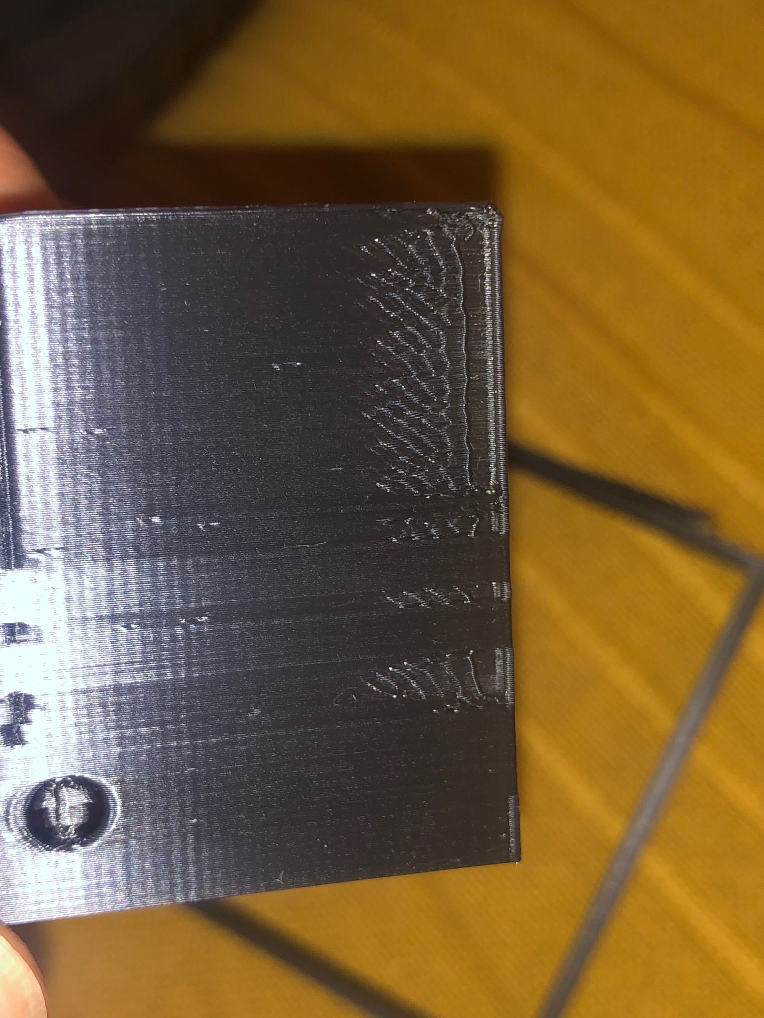

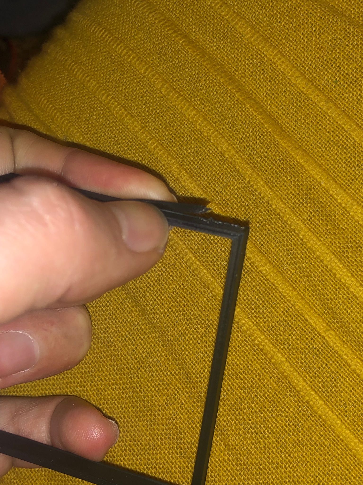

  3. Bonsoir désolé pour la section je viens juste de m’inscrire. merci pour votre réponse je vais lire ça et regarder pressure avance, je sais pas si ça peut aider mais là couché externe ce décolle mais le reste de l’impression est parfaite (j’essaye de me motiver hahah)
  4. Bonjours à tout-e-s, je suis débutant en impression 3D jai acheté une Neptune 4 pro j’ai modélisé un petit boîtier pour commencer mais j’ai un problème sur un des côtés de mon cube j’ai des petites vagues j’ai tout essayé avec différents configuration sur cura température de la buse j’ai testé de 200 à 220 plateau 50,vitesse d’impression de 80 à 140 , refroidissement 50 ou 100 ça change rien , la seul fois où j’ai pas eu ce problème c’est quand j’ai pas activé le support mais je comprends pas pourquoi svp si vous pouvez m’aider j’ai déjà utilisé 2 kg de pla ( ah oui j’ai utilisé 2 pla différents avec des marques différentes) cordialement zizou
