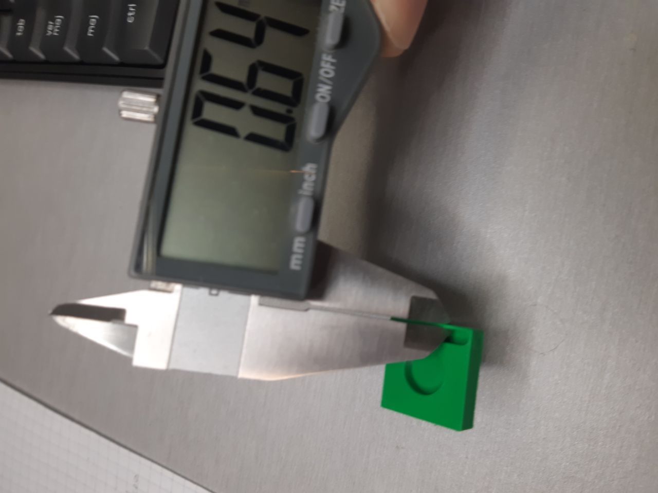

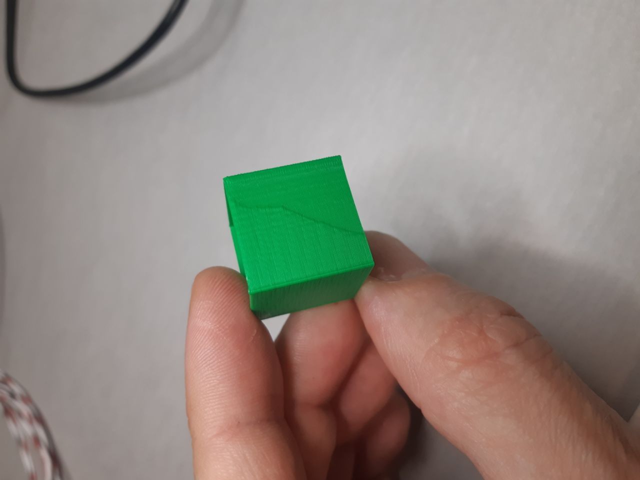

    merci pour vos réponses. Pour mon pied à coulisse je suis d'accord avec toi en général mais le mien a été étalonné par un industriel agrée Cofrac. Si on revient à mon premier post, je trouve 0.74mm pour une cote à 0.44mm, et ce, avec le PLA Basic fourni avec la Bambu. Ca me parait significativement éloigné des paramètres de base utilisé dans Studio. Pas vous ?

  3. brad.pitt
    prise en main

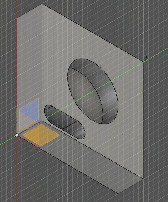

    Bonne idée. J'ai imprimé ceci. Résultat le trou fait 9.74 pour 10mm au plan et la paroi fait 0.64 contre 0.44 au plan. Comme je n'imprime que des pièces techniques, ça m'embête un peu.
  4. brad.pitt
    prise en main
    j'ai fait les calib Kfactor et debit pour le PETG Anycubic, pas pour le PLA Bambu. Pour les 2 filaments, le fameux cube me parait bien épais, non (0.74 au lieu de 0.42) ?
  5. brad.pitt
    prise en main
    idem avec le pla basic fourni avec la Bambu d'ailleurs ! Et avec en prime un coté bien dégueu
  6. brad.pitt
    prise en main

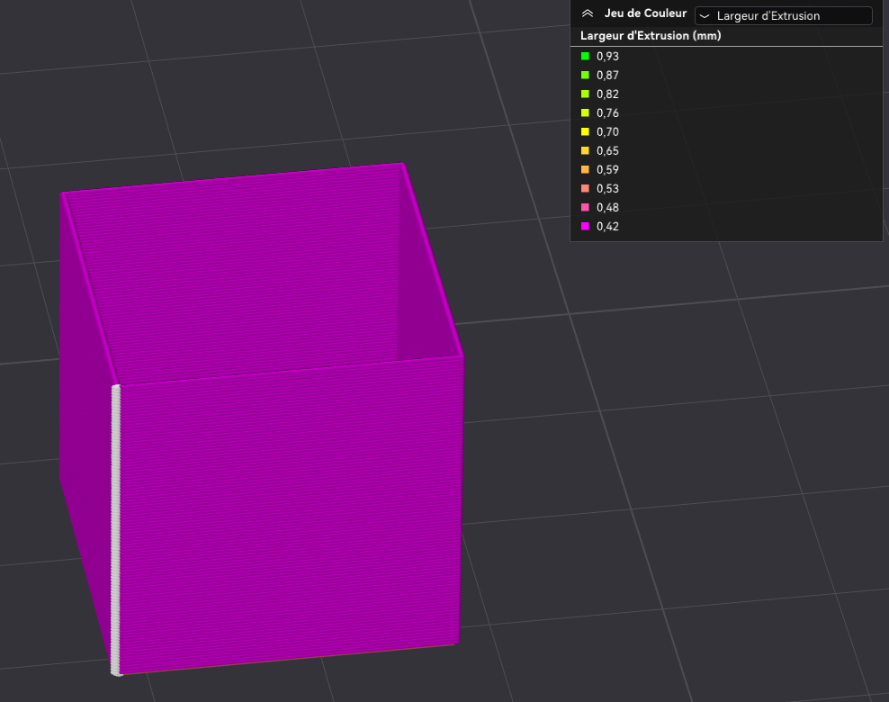

    ok pour la différences entre 0.44 et 0.42 mais je mesure 0.74mm au pied à coulisse ;-( K factor = 0.028, débit = 0.95 (diamètre du filament 1.79mm au pied à coulisse)
  7. brad.pitt
    prise en main
    Bonjour à tous, je prends en main ma bambu P1S. Pour vérifier comment elle fonctionne et tacher de maitriser les paramètres, j'ai dessiné un cube avec une poche intérieur pour obtenir une paroi de 0.44mm. Ensuite je tranche sous Bambu Studio qui fait apparaitre un petit écart, soit 0.42mm (à priori ?). Une fois imprimé, je mesure l'épaisseur de paroi et je tombe sur 0.74mm au lieu de 0.44mm. Du coup je ne comprends pas. Qqn sait ? Merci. NB: j'ai préalablement fait la calibration du filament qui est un Anycubic PETG (K factor et débit)
