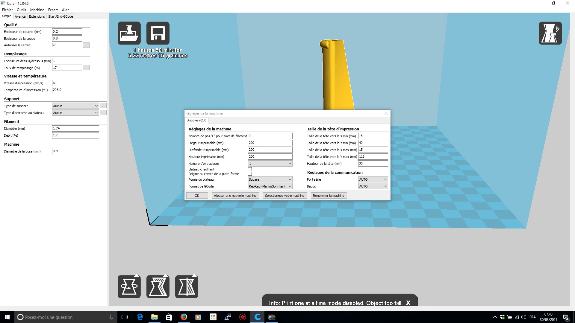

    bonjour, lors de l'installation de cura j'ai bien rajouté l'imprimante ( discovery 200 à la place d'une discoeasy 200 ) est j'aimerais reglé ma tete d'impression sur celui-ci voir optimisé mes réglages merci d'avance
