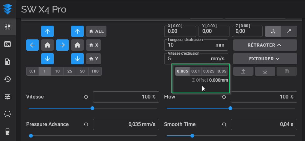

Je doit dire ce serais vraiment pratique, a chaque fois que je change de type de filament PLA/PETG ou l'inverse, je doit me refaire un print de test pour avoir de bons resultats avec un bon Z-offset! -
Artillery Sidewinder X4 Pro et Plus, tout ce qu'il faut savoir
Jean78 en réponse au topic de MrMagounet dans Artillery
Dans Fluid: et aussi pendant une impression sur le pad; il y a un bouton qui te permet de changer le Z-offset en temps réel. -
