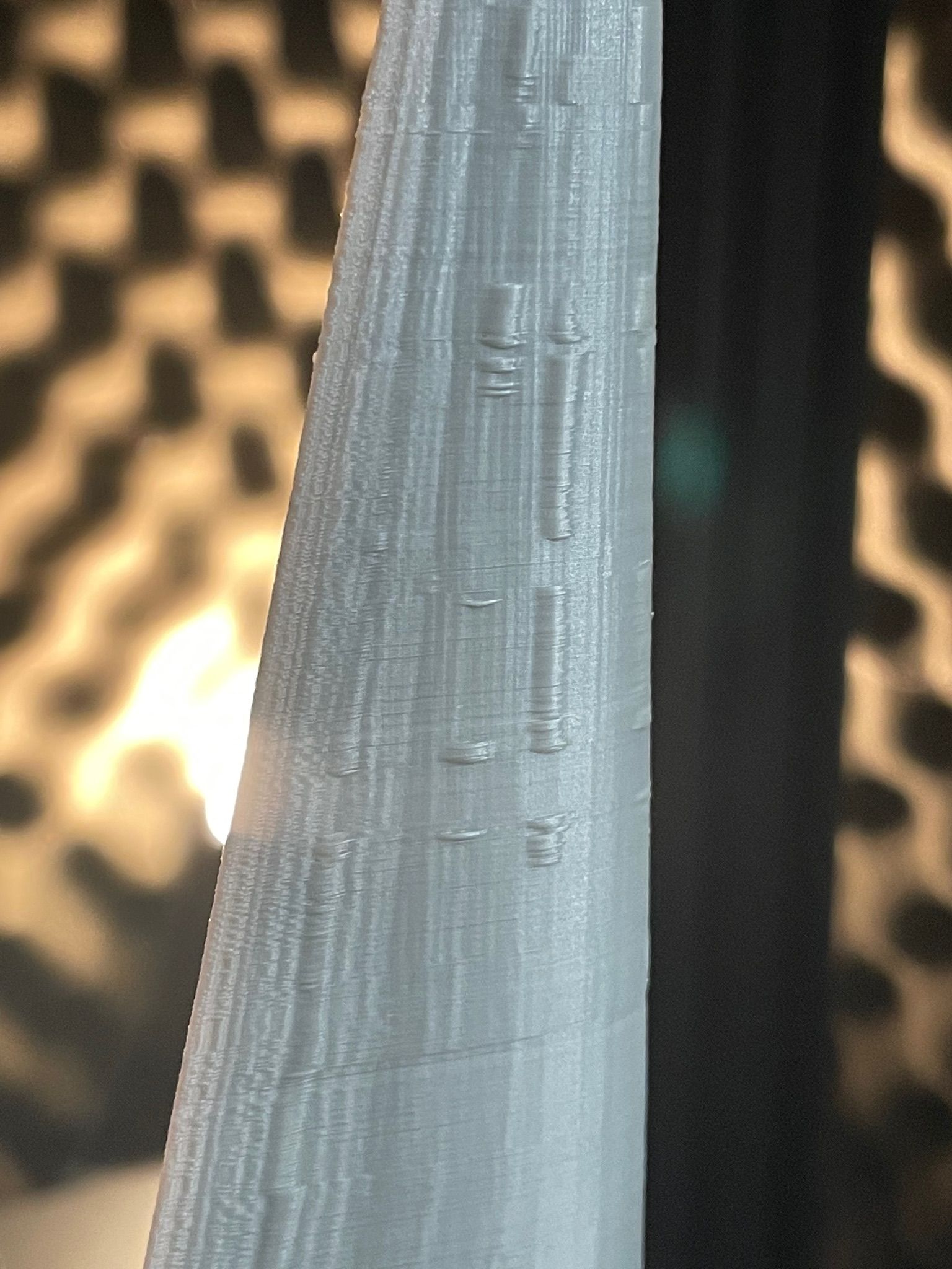

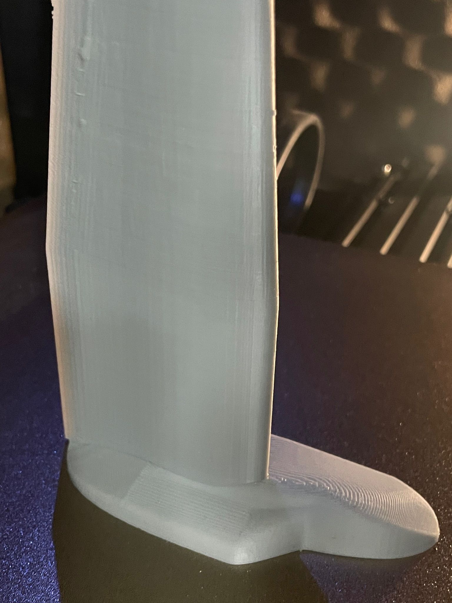

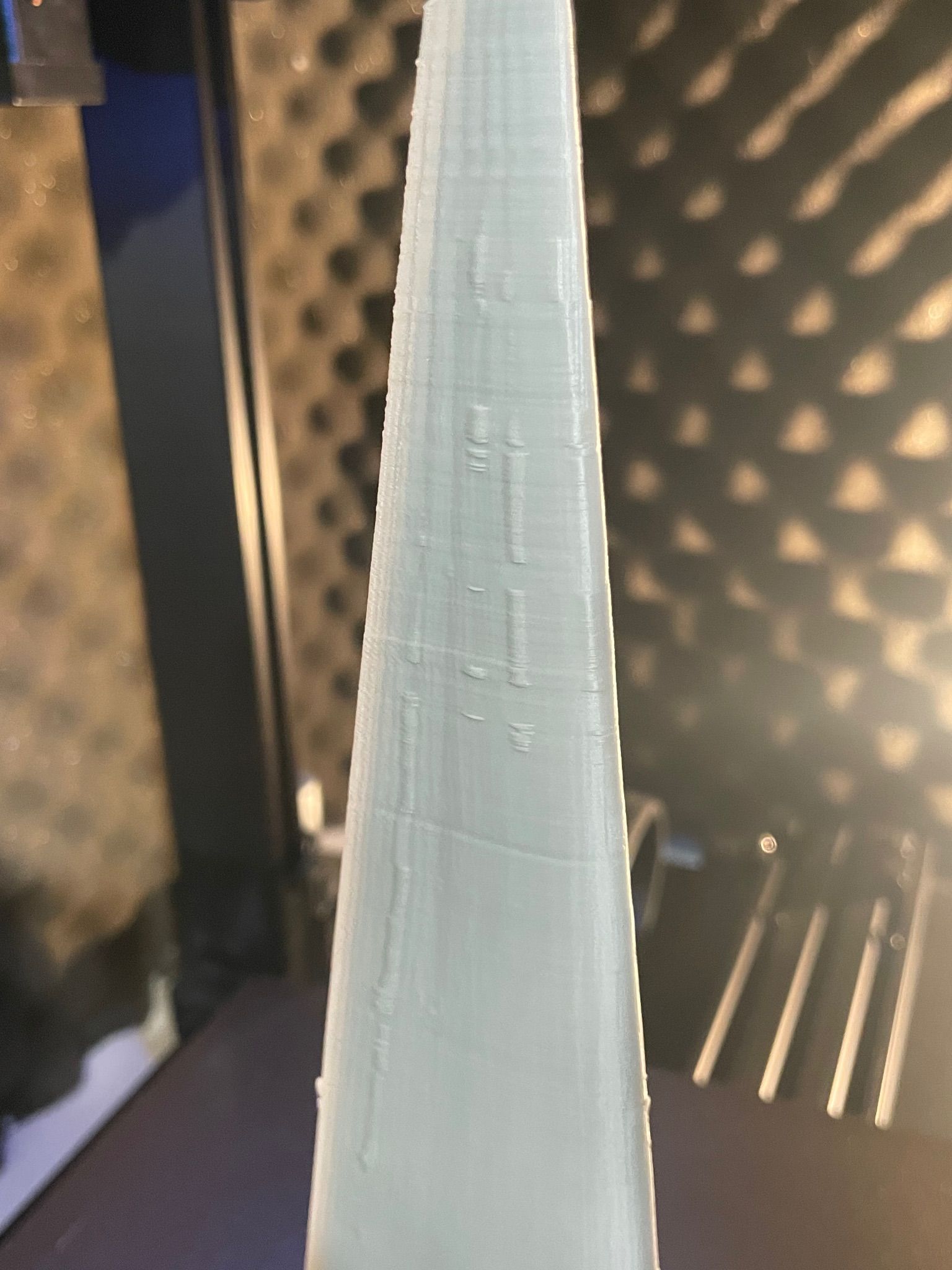

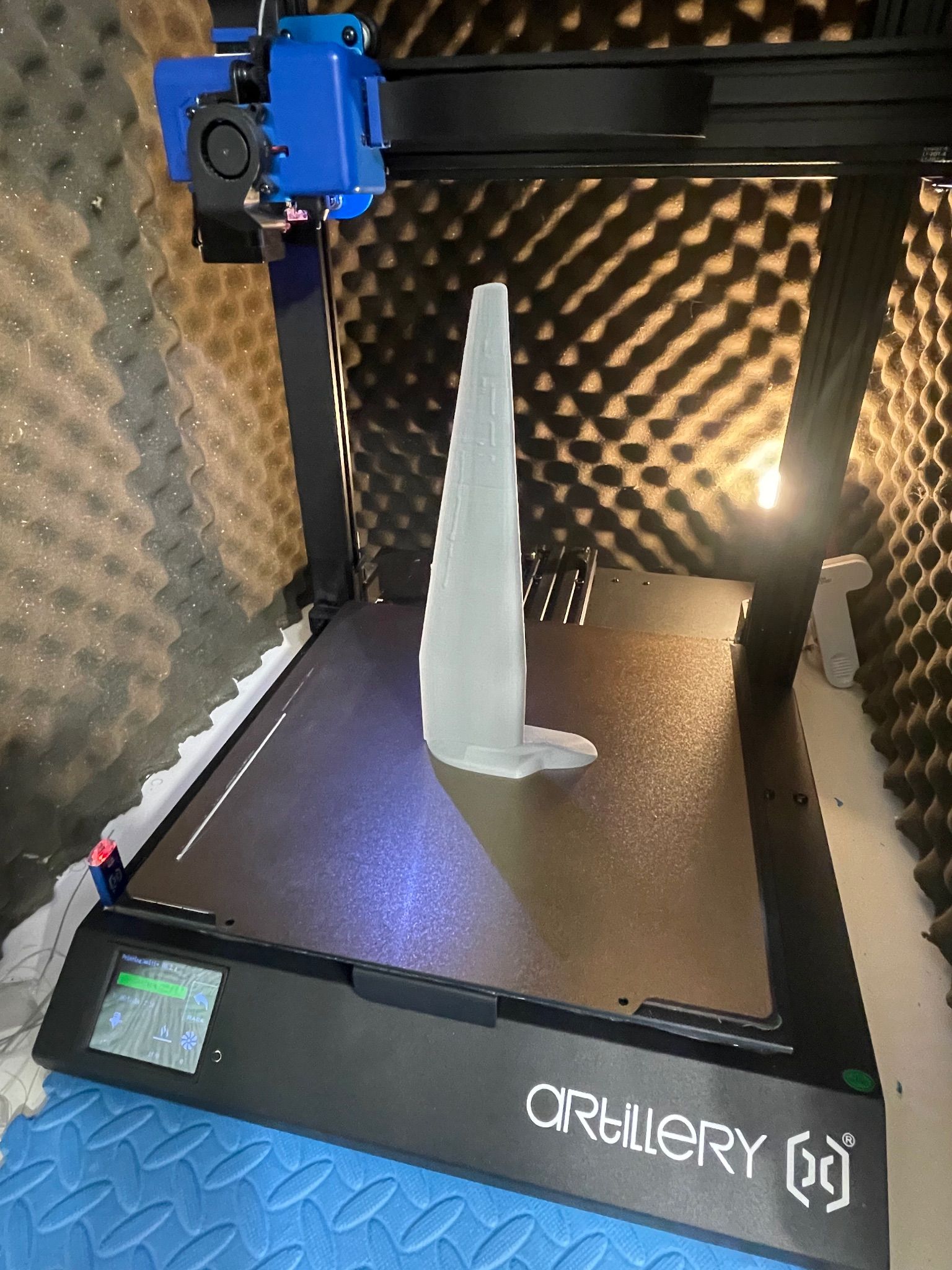

  1. Oui je viens de revérifier effectivement il n’y a aucun défaut particulier dans le trancheur. J’ai changé de trancheur et relancé une impression. Il n’y a plus ces défauts en particulier, mais j’en ai d’autres désormais .. Etrange
  2. Bonjour à tous ! j’ai récemment lancé l’impression d’une aile d’avion avec une hauteur de couche assez précise (0.12) dans l’objectif d’obtenir un bel état de surface. J’ai cependant un défaut qui revient constamment après plusieurs essai. On dirai que la buse dévie légèrement de sa trajectoire à certains endroits pour créer des «bulles » de façon très régulière à partir d’une certaine hauteur seulement. C’est la première fois que je vois ce type de défaut et j’ai aucune idée de l’origine . Je possède une sidewinder x2 cloisonnée . C’est imprimé en PLA elegoo température buse 200 et bed 80. Merci d’avance pour votre aide !

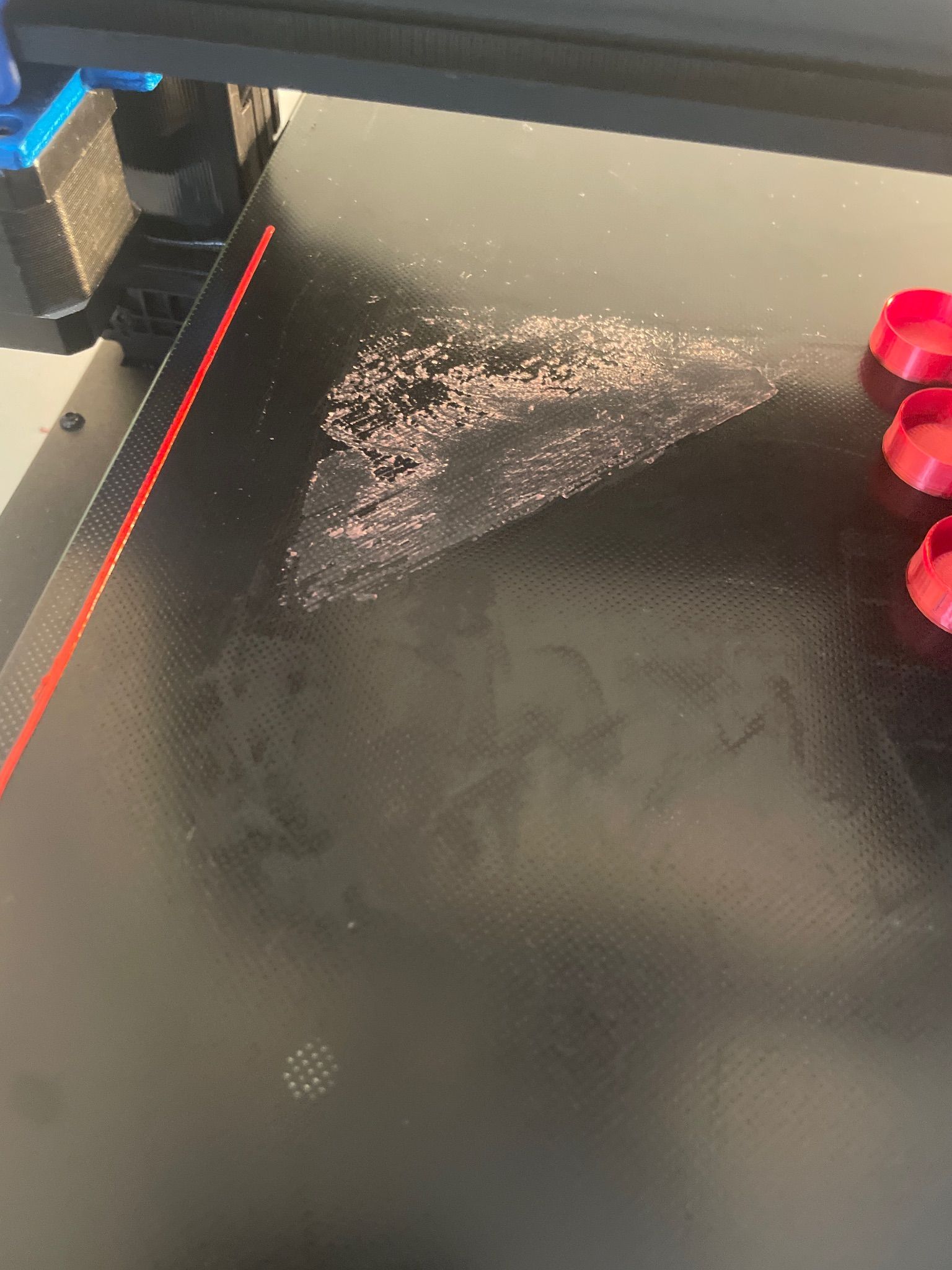

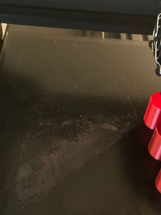

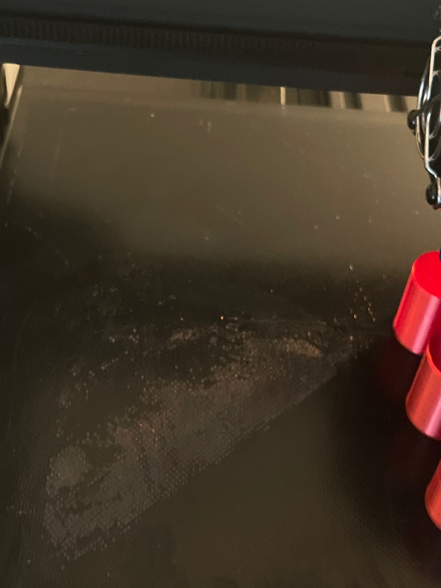

  4. Je viens d’essayer ça fonctionne plutôt pas mal disons que ça enlève le plus gros. Je suis monté à 70 et j’ai gratter avec une spatule, merci pour le conseil ! Cependant il reste toujours une tâche très visible.. bon elle n’affecte en rien la qualité d’impression mais si je viens à vendre l’imprimante c’est visuellement gênant. On dirai que ça à fusionner avec le plateau c’est lisse quand on passe le doigt dessus . Je vais frotter avec de l’alcool isopropylique et une lame de rasoir en espérant ne pas rayer le plateau.
  5. Bonjour ! j’ai récemment réalisé une impression assez longue et j’ai fais l’erreur d’avoir laisser un décalage en Z trop proche du plateau, ce qui a pour conséquence d’avoir laissé des traces (résidu de PLA) très difficile à enlever. j’utilise une sidewinder X2 donc le plateau est en verre texturé je peux pas vraiment le frotter comme je veux. Il y a t’il une procédure, un produit ou quelque chose capable de donner une meilleure allure au plateau ? Merci d’avance !
  6. Salut ! j’ai eu le même problème que toi à un moment avec une impression, et j’ai résolu le soucis en réduisant le décalage en Z de la buse ( en gros j’ai rapprocher la buse du plateau pendant l’impression). Tu réduis jusqu’à ce que le problème disparaisse pendant l’impression. Je suis pas expert du tout mais je pense que tu devrai essayer d’imprimer à 215degres avec un bed a 65.. enfin ce sont mes paramètres et ça fonctionne très bien avec tout les PLA quasiment.

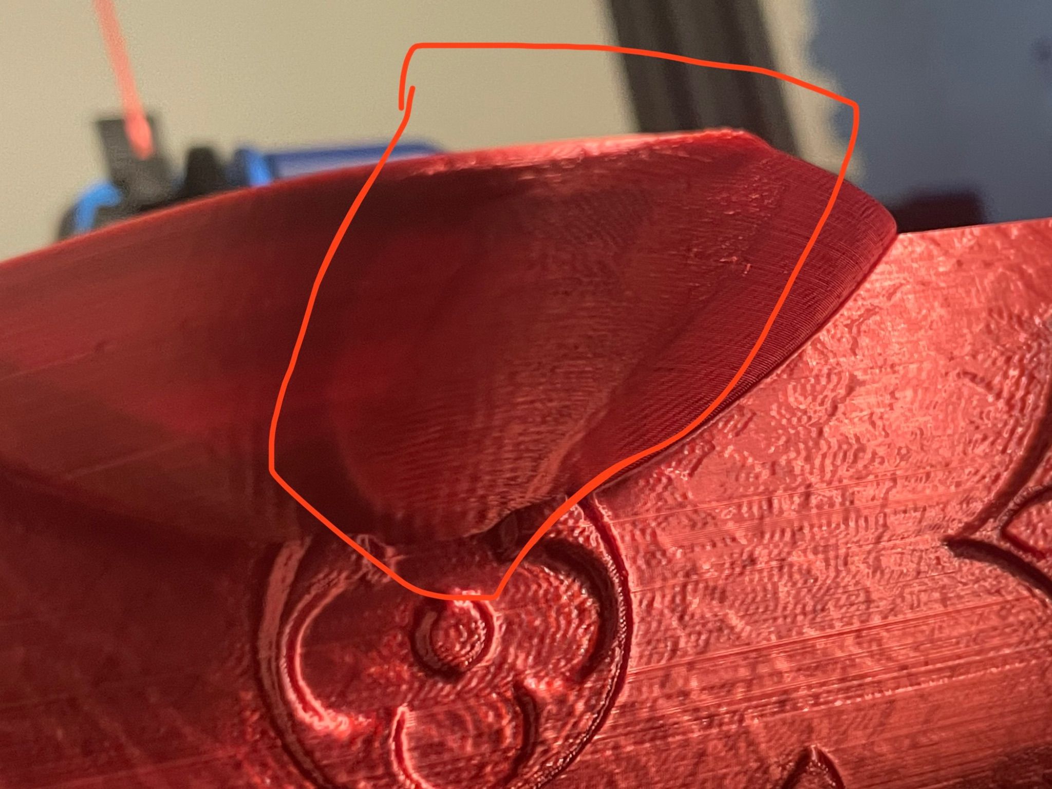

  7. Bonjour, Débutant dans l’impression 3D, j’ai voulu réalisé une pièce disons « conique » avec un angle tout juste imprimable sans support. L’impression se passe bien jusqu’au moment d’imprimer une zone croissante dans le vide, où, une partie de l’état de surface est assez médiocre pour une raison inconnue. On dirai que la buse bave à cet endroit précis sur la photo. c’est la première fois que j’ai ce soucis je ne l’ai jamais eu avant. J’utilise une sidewinder X2, Merci pour votre aide !
