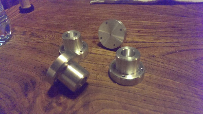

Bonjour a tous , Voilas quelques petites photos des paliers en cours de fabrication ,comme promis !!! la suite au prochain épisode !!!

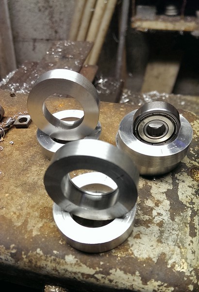

hello !! Bon j'ai commencer ce soir,a faire mes première pièces en alu au tour, j'ai déjà 4 paliers pour les 608zz de fait J'ai reçue mes moteurs , mes poulies, courroies ,thermistances,et demain ou mardi je passe la commande pour les vis a billes ,les guides Z ,tout les roulements linéaires et toute l’électronique plus quelques babioles pour brancher tous ça .... ça avance doucement mais surement !!! Je posterais quelques photos bientot pour aujourd'hui j'ai oublier d'en prendre tous simplement

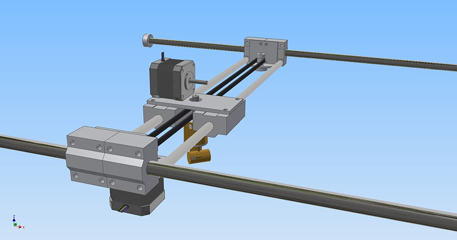

Les moteurs ce sera 5 nema 17 ( 17HS4401 ) je voulais prendre plus gros mais après c'est le double le poids ... cela font 1,7 A ça devrais allé. Celui monté a l'envers ,contrôle la tête d'extrusion par le biais de la courroie visible sur les images . Et le chariot sera mis en mouvement par le moteur que l'on voit sur l'image 3 ,a gauche par une courroie fermé qui entraine l'arbre au dessus ,qui lui entraine les guides de chaque cotés par deux courroies fixé sur les lm12 du chariot . c'est le même système que la smartcub 3D en gros . je voulais simplifier en mettant un moteur double arbres pour évité le renvois avec la petite courroie ,mais pas trouvé de nema 17 double arbres dans mes prix ... cours pas les rues ses petites bêtes la ! sinon faut mettre le moteur en bout d'arbre mais ça dépasse du chassie après ,ça me convient pas.

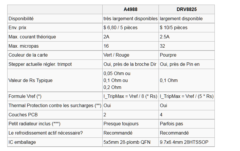

re- En fait pour les contrôleurs ,après avoir vu les caractéristiques des deux modèles(pièces jointes) je me dis que ,qui peu le plus peux le moins . Les DVR8825 tienne a 2,5 A si ils sont refroidis (ils le seront) donc au moins ça laisse de la marge,avec des moteurs de 1,7 A . Et aussi apparemment les déplacement sont bien plus fluide et moins bruyant qu'avec les A 4825 donc a mon avis , que du bon . La carte c'est mon soucis de simplicité qui ressort une seule carte qui fais tout c'est cool , après je suis d'accord ,une merdouille et faut tout changer ... La hotend, ouai je pense pouvoir la sortir sans trop de souci ,et après avoir vu une résistance chauffante démonté ,c'est tout con aussi donc a voir , les 30 mètres de kanthal ou nichrome ça coûte que dalle et j'en est en stock pour mon vapotage lol ,suffit de savoir ce que l'on veux comme watts . Le tapis chauffant c'est le même principe, mais je préfèrerais du tout fais pour le coup , parce-que McGyvré en mécanique c'est sans soucis , en elec beaucoup moins Pour le coût de revient de la bête , je me suis fixé 500 euros maxi ,étalé sur plusieurs mois et en pleins de commandes .Je pense arrivé a bien moins que ça,je l'espère du moins . mais je veux quand même pas faire un truc tout pourrite lol ,les Z seront surement sur vis a billes . pour le guidage je me tâte encore entre roulement LM8 ou bagues bronze ou acier traiter ,je fouine encore merci en tout cas pour les réponses !!!
