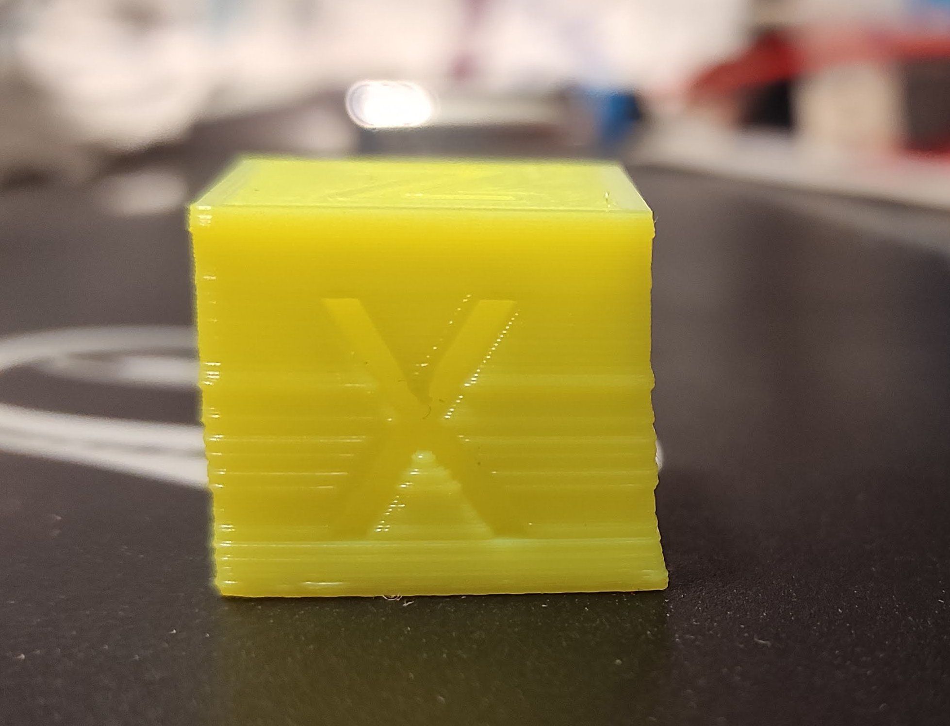

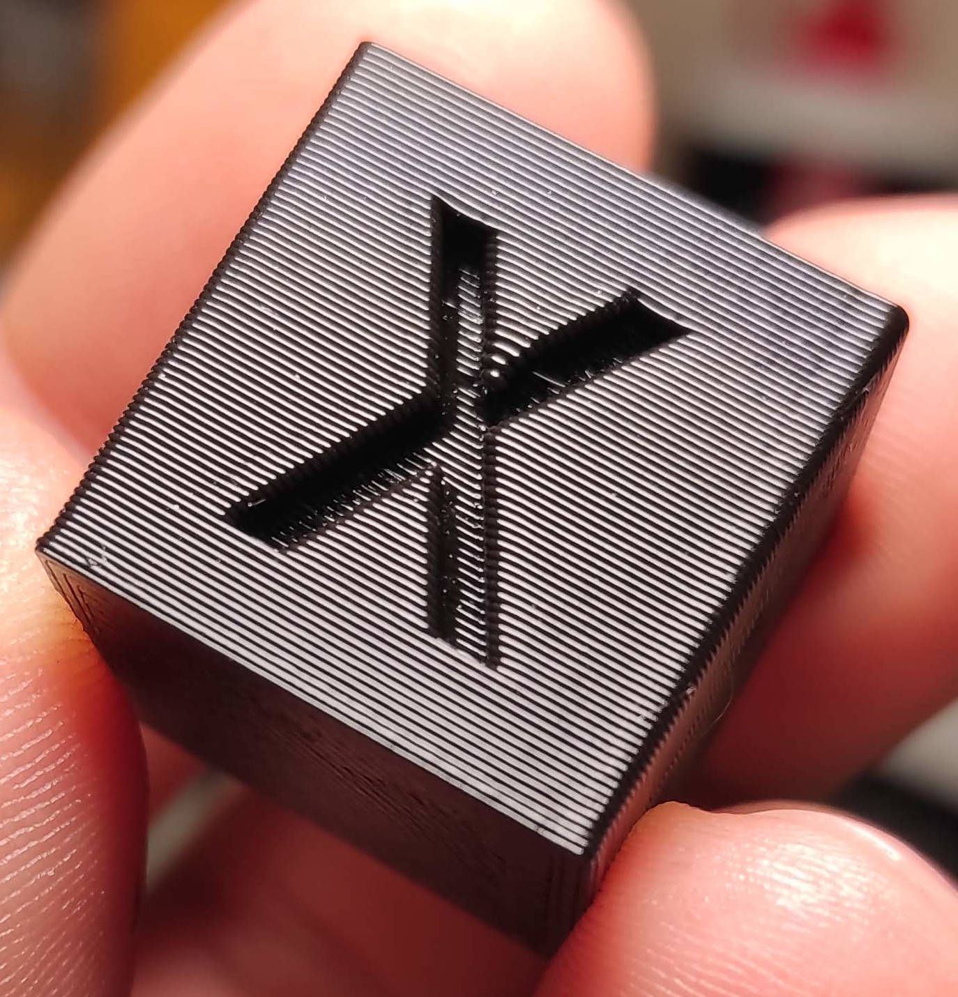

  5. Test retour... c'est presque nickel en Z ! Avec un autre angle, l'éclairage montre une bosse au niveau des arêtes : c'est un problème de vitesse ?
  6. Bonjour à tous ! Je vous dois des excuses, j'ai en effet testé sans imprimer le mouvement Z et en effet le moteur droit était à l'arrêt tout simplement et j'ai le plateau étant juste au-dessus du connecteur au moment ou je zieutais la tige filetée, je n'avais pas vu que le ce dernier était tout simplement déconnecté !! En fait, j'ai imprimé cet accessoire pour le plateau https://www.thingiverse.com/thing:4491770 Et je pense que le cable s'est accroché dessus (c'est vraiment plus large) et ça a du arriver quasi en même temps... Merci à tous pour vos réponses...
  7. OK, mais pourquoi l'axe Z serait impliqué lors de ma manip ? Juste pour comprendre... Je vais regarder ça en premier...

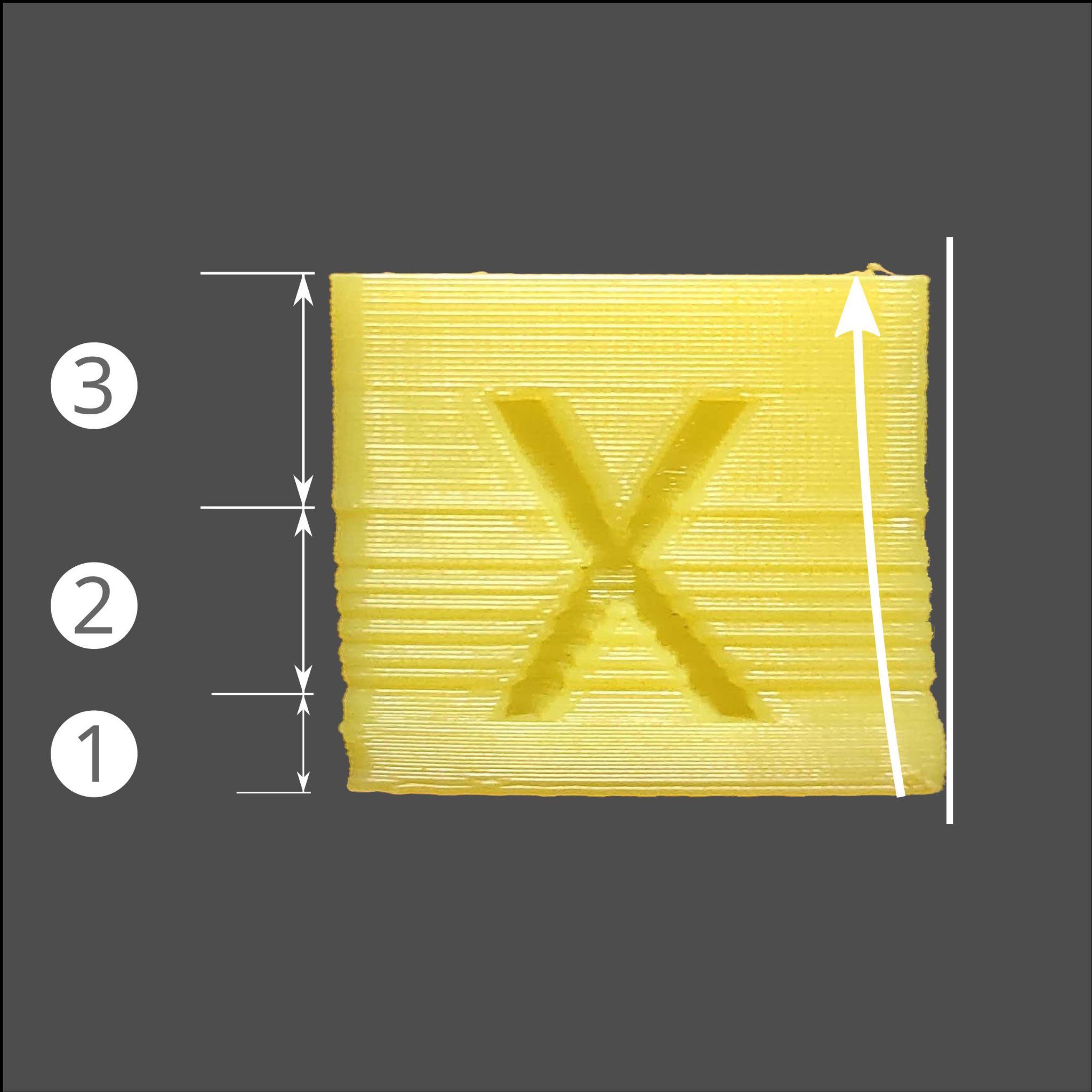

  8. N'ayant pas trop eu le temps de m'en occuper (vacances, rentrée, etc), je reprends mon fil avec le cube de calibration. Je pensais qu'à priori, il était possible de déterminer précisément quels symptômes mécaniques étaient en jeu en observant le cube : Le cube fait 17,6mm de haut (presque -3mm donc) On observe un décalage progressif en X jusqu'à grosso modo la moitié (fin des stries) puis ça monte droit Sur la phase initiale 1, couches très écrasées, une bonne partie de la perte de hauteur doit être là Phase 2, il y a des à-coups avec des couches écrasées, d'autres moins. Phase 3, l'imprimante retrouve les conditions de fonctionnement qui étaient les siennes avant la manip, couches régulières... En observant ces défauts, étant donné que je n'ai pas vraiment agit sur l'axe Z, pourquoi j'ai un écrasement des couches ? De même, la pression exercée sur les vis lors du démontage (voir en haut du fil)se faisait en Y et pas du tout en X, pourtant les défauts apparaissent surtout en X (décalage jusqu'à mi-hauteur), pas de problème en Y ! Une explication ? Merci et bonnes impressions 3D à toutes et tous !
  9. Non, tu parles du profilé alu ? Qu'il se soit tordu ?

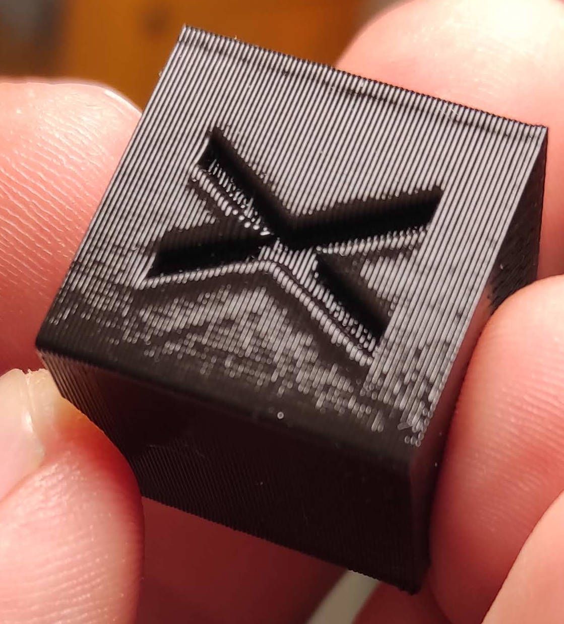

  10. Bonjour à toutes et à tous, J'ai eu il y a quelques mois quelques déboires avec mon X1 et tout (sauf l'armature et la mécanique) a été changé... pour rien car c'était un problème de firmware ! Bon, à l'époque, la MAJ dudit firmware n'était pas effective et en retentant, tout est rentré dans l'ordre (bon, l'avantage, c'est que j'ai maintenant des pièces de rechange gratuite et un peu d'expérience pour le montage/démontage de la X1)... Etant un peu gourmand, j'ai acheté une deuxième X1 d'occasion (améliorée) à un type qui n'avait plus le temps de s'y consacrer et s'en débarrassait pas cher. Résultat, deux X1 qui impriment au top ! MAIS, la nouvelle m'a fait un truc bizarre après de nombreuses impressions sans souci : j'ai lancé une impression et par confiance, je me suis barré. De retour une quinzaine de minutes après, je me rends compte que la première couche est inexistante car la buse racle le plateau !! Je stoppe, je relance, un babystep de malade pour remonter la buse, j'enregistre dans l'eprom. Et là, mon cube de test est une catastrophe, le fil coincé par la buse lors de l'impression précédente a du remonter et a encrasser l'entrainement du fil au-dessus, ça sort irrégulièrement... OK, ça tombe bien, j'avais une tête toute neuve de rechange au cas où (j'avais déjà eu un souci de ce genre sur la première X1), donc je vais intervertir les têtes et nettoyer l'encrassée... seulement, je découvre que sur les trois vis allen de fixation de la tête, deux ont l'empreinte détruite, la clé tourne dans le vide ! J'ai donc du passer une demie-heure à forcer sur la première pour créer une encoche qui m'a permit de l'extraire et autant sur le deuxième ou j'ai carrément entaillé au Dremel pour terminer au tournevis plat !! Hop, hop ! J'installe la nouvelle tête, je tire mon cube et... voici le résultat en pièce jointe. Un avis éclairé ? Bon dimanche !

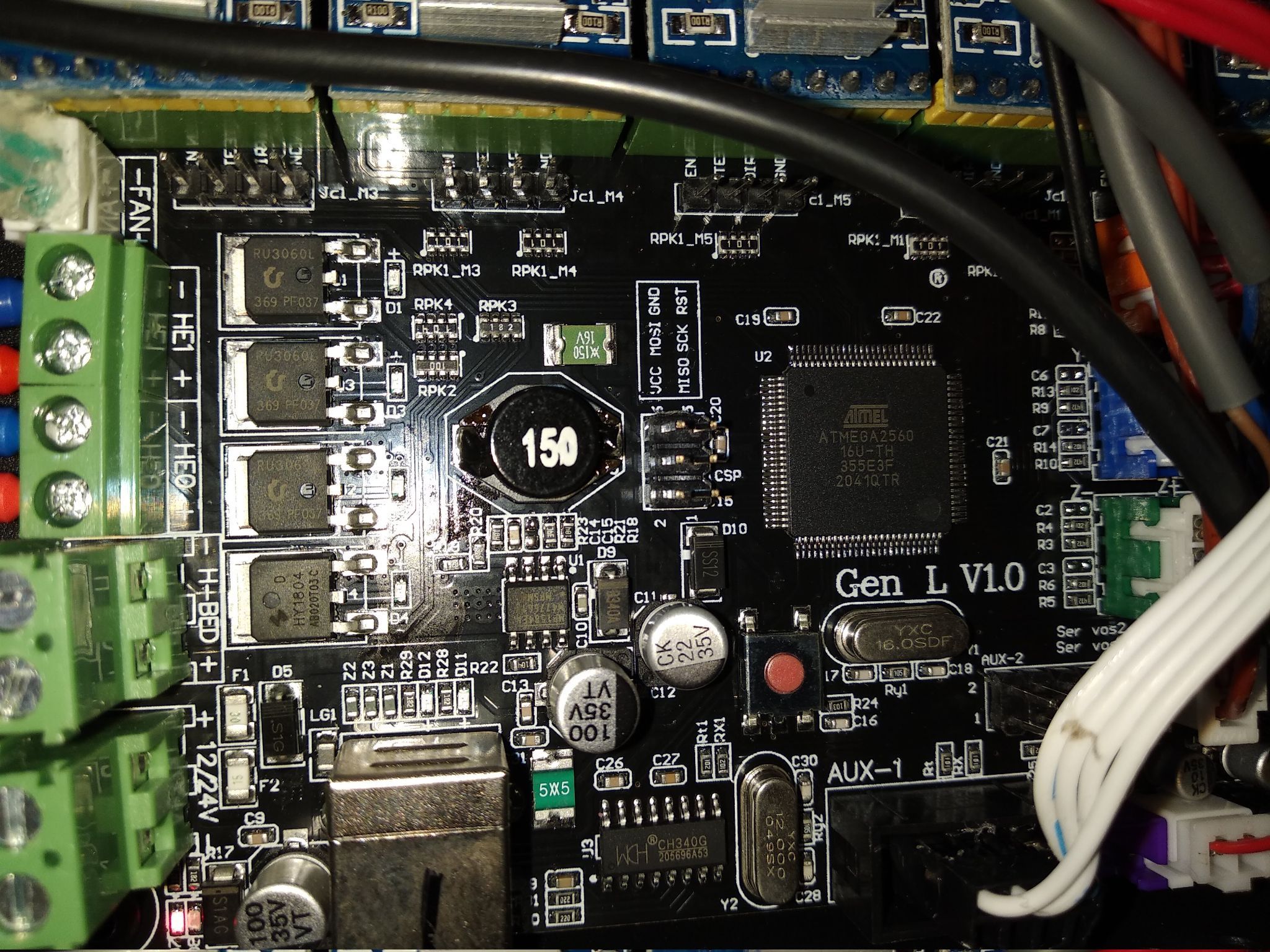

    Hello, Pour diverses raisons perso, je n'ai pas beaucoup eu de temps de m'occuper de ma X1... Je m'y suis ré-attelé dernièrement mais là, j'ai le moral à zéro : après avoir changé le lit chauffant, puis la carte mère, j'ai toujours l'erreur sur la température du lit de façon aléatoire ! J'ai remarqué cependant que la température du lit montait normalement sauf sur les 3-4 derniers degrés qui sont franchement plus long qu'avant !! J'ai en gros une X1 presque neuve (lit + CM) mais toujours le même problème.

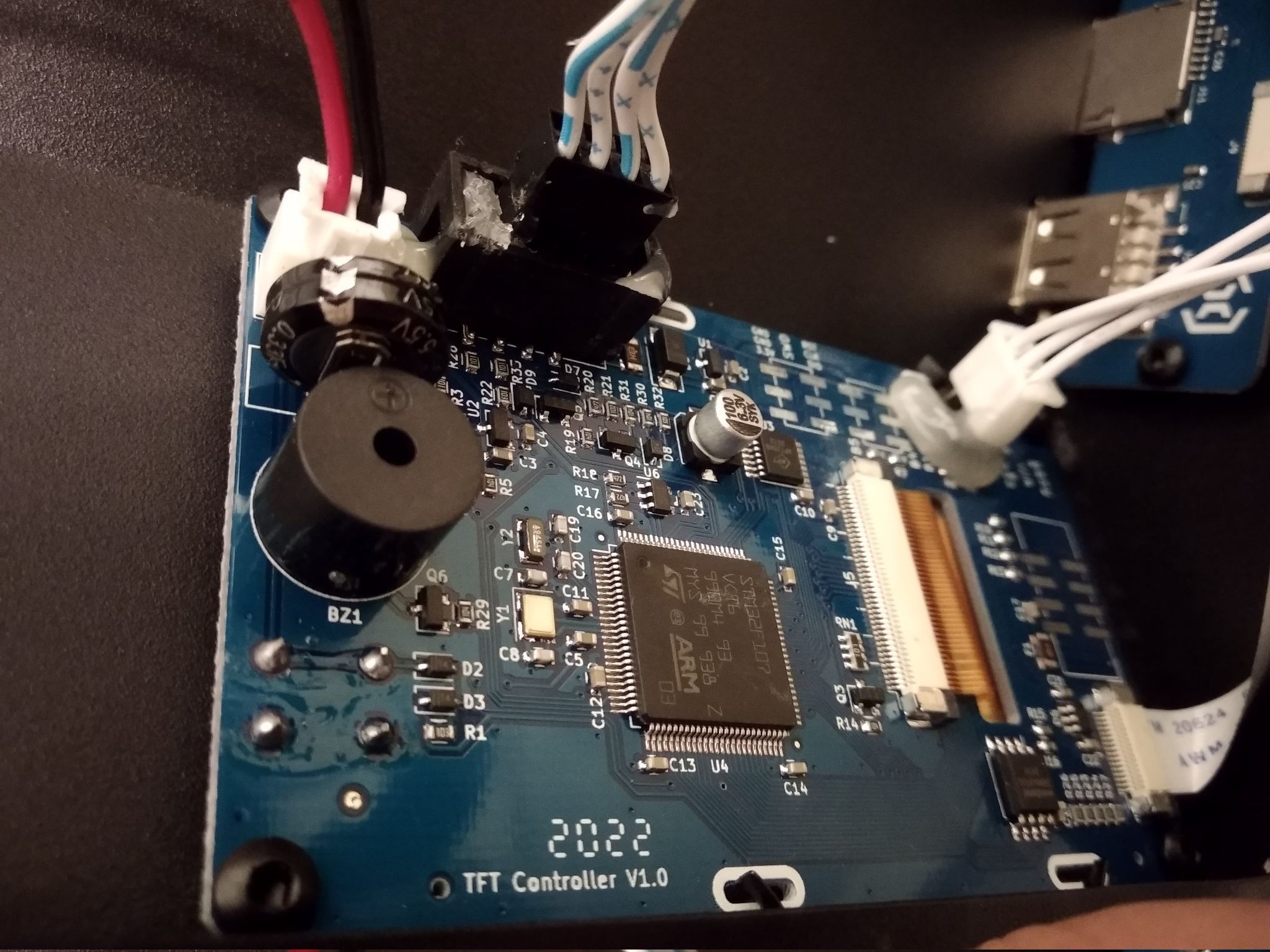

    Hello, Suite à trou d'air de 15 jours assez chargé, je me suis remis devant ma X1 histoire de réinstaller tranquillement le firmware TFT, sans souci particulier... sauf au démarrage avec une alerte : "Failed to enabled bed levelling" Alors le message est clair mais quelle peut-être la source ? A part ça, les commandes fonctionnent mais j'aimerais faire justement l'offset et le MBL avant de démarrer mes impressions... Merci !
