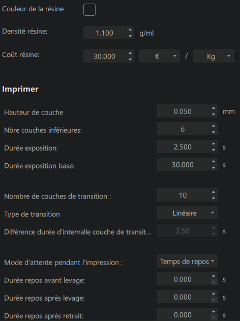

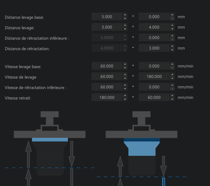

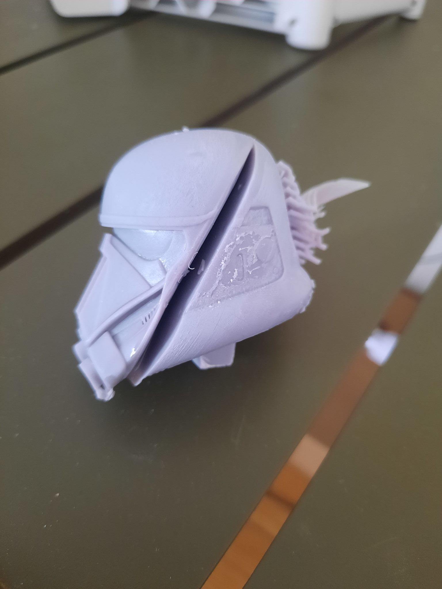

  1. J'ai mis 1 seconde Après jsp ça peut être un peut long, perso ça ne me dérange pas d'avoir une impression longue. Je vous conseille de tester différentes valeurs, si vous souhaitez l'optimiser. Vous me direz si votre problème a été résolu
  2. Bonjour, perso ve qui a résolu le problème c'est de mettre un temps d'arrêt Ps: vérifier l'état de votre fep, s'il est trop abîmé, vos pièces adhereront plus dessus.
  3. ok merci, pour la température ça devrait aller de mieux en mieux avec le beau temps qui arrive. Et pareil, j'arrive pas à imprimer avec ta méthode @isidon en support lite et en jouant sur les angles et la densité. ça viendrait aussi de la température ? et pour le masque du stand trouper, je l'ai imprimé en plein pour éviter de justement faire un trou dessus.

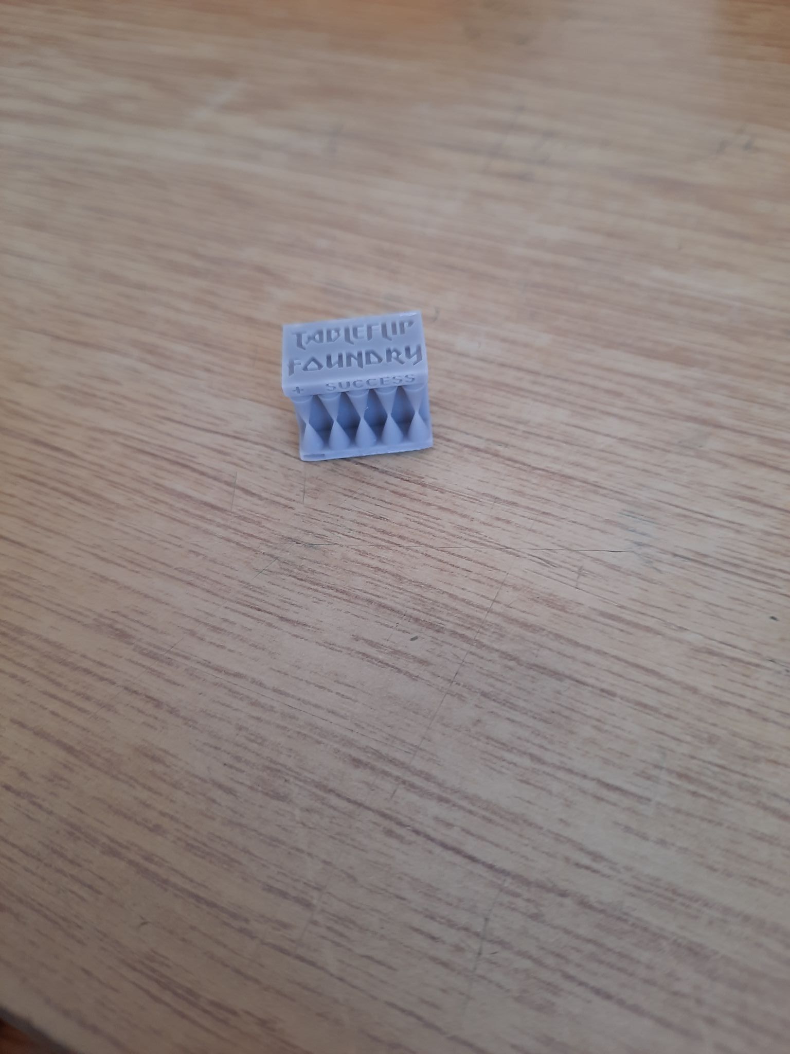

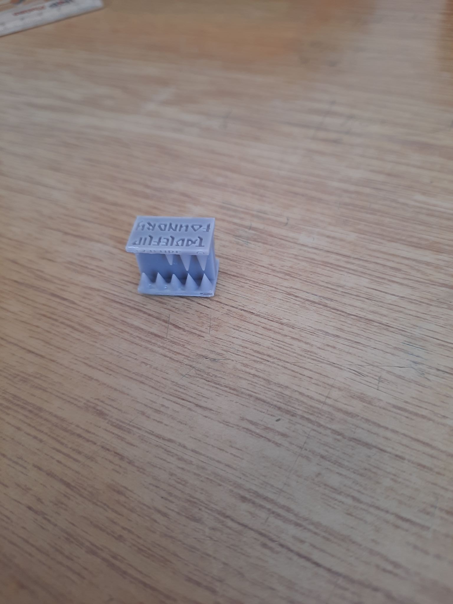

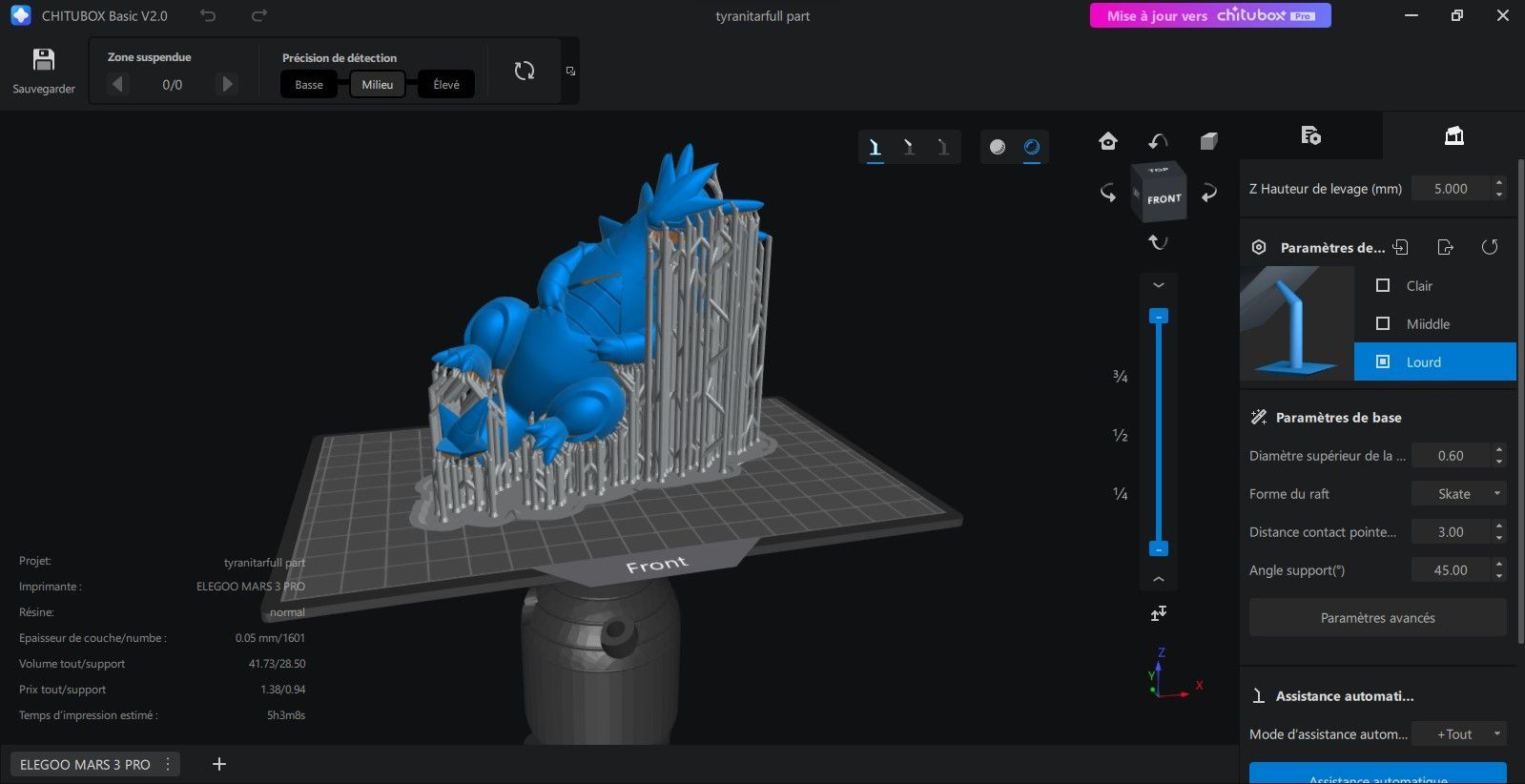

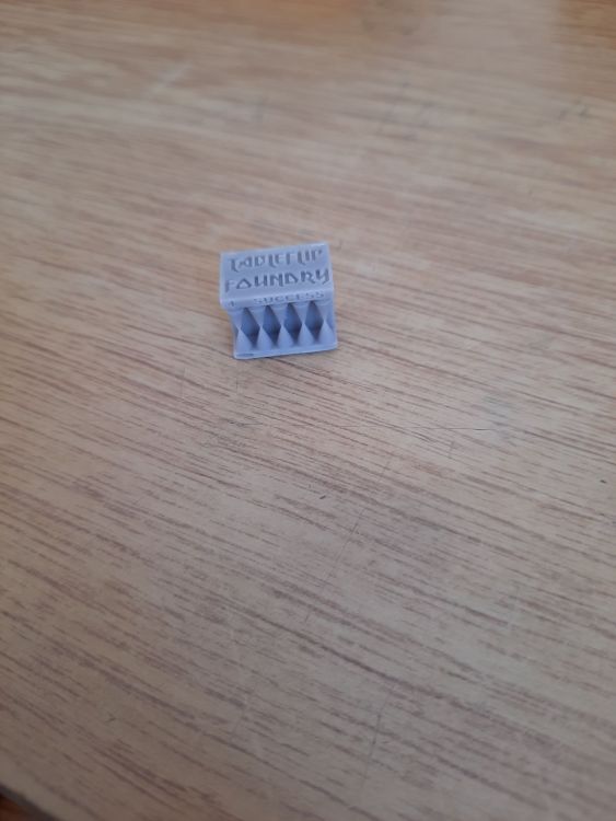

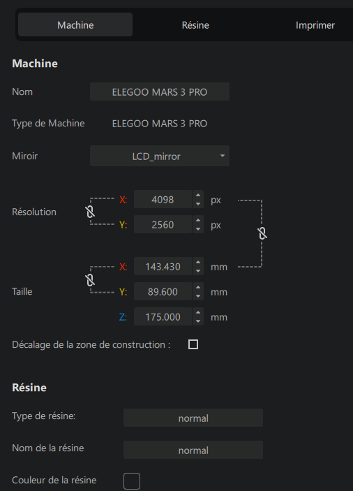

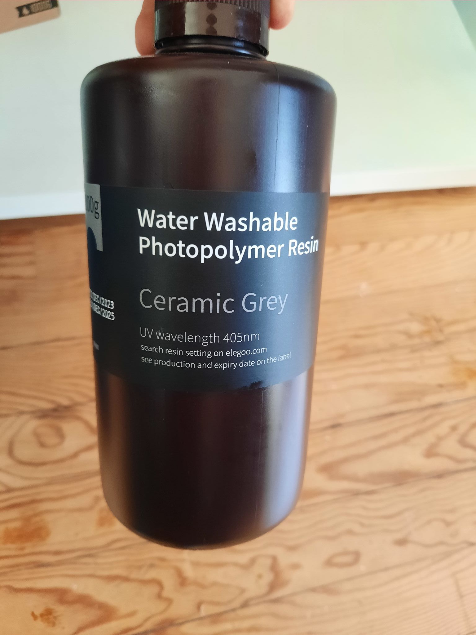

  4. Pour l'imprimante, j'ai une elegoo mars 3 pro, la résine c'est de la waterwashable ceramic grey de chez elegoo. Pour sa date de validité, cv jusqu'à 2025. En température, elle est dans une pièce que je n'utilise pas de mon appart, ducoup au alentour de 20 degrés. J'ai récupérer la machine à un pote à moi, il en a eu une utilisation classique mais en a eu marre. Le fep, il est pas neuf mais il n'a pas de grosse marque dessus. Je pensais le changer pour un fep2.0 (PFA) de chez elegoo. J'ai fait un test de calibration, test des cônes ( que j'ai vu sur ta chaine @isidon, grand fan). Après y a des trucs que je comprends pas, pour des impressions avec des paramètres similaires, j'ai des problèmes aussi de coupure sur la pièces. En espérant avoir répondu à un maximum de questions. merci d'avance. Ps: ils ont mis à jour le logiciel de chitubox, y a plus la densité de supports ( sur les supports auto) Pour la partie en surplomb au niveau du raft @isidon, j'ai mis un raft skate
  5. Bonjour, j'ai quelques difficultés sur mes impressions résine, certains supports se décroche au niveau du raft. Je vous joins quelques photos pour imager ma situation. merci d'avance. Ps: la pièce a été évider.
