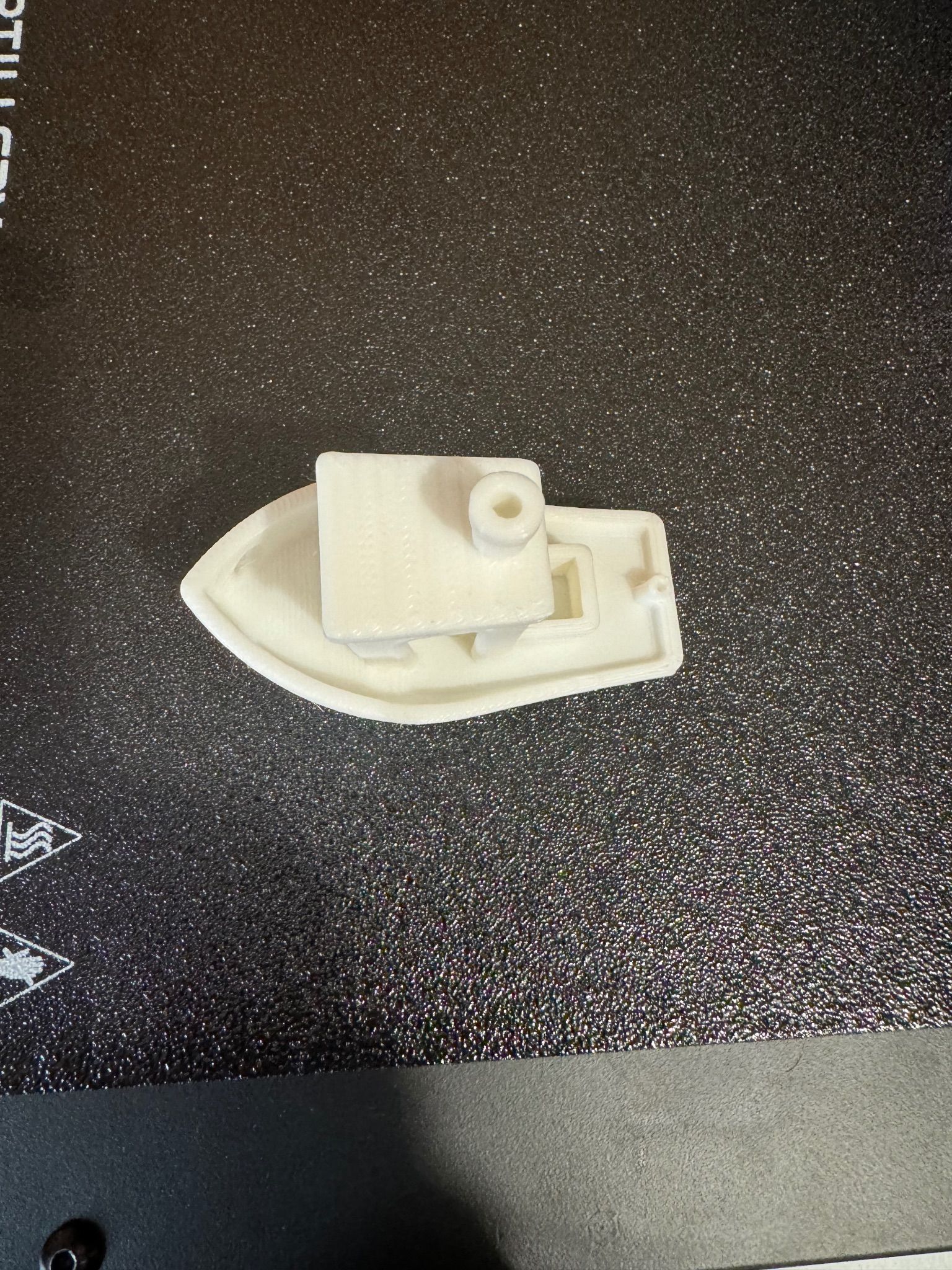

  1. Bonjour à tous, jeune propriétaire d’une P2S (1ere bambulab), je fais appels aux experts pour avoir votre avis sur le résultat de ma 2eme impression. Autant la 1ere couche et la régularité des suivantes, je trouve ça très bien, autant les « dernières » couches (les arrondis les plus haut) sont pas très belles par rapport au reste. Un avis sur ce qui ne vas pas et comment ça pourrait être corrigé ? Merci

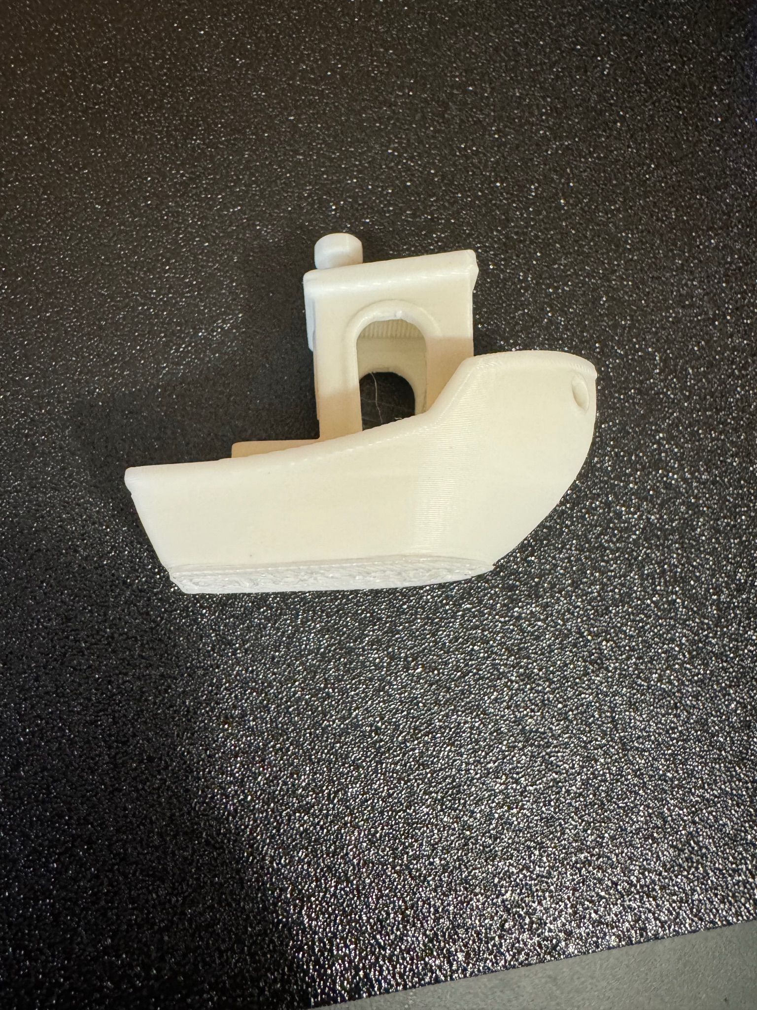

  5. Mon offset est à 0.8, en descendant 0.01 plus bas je déchire le ticket de caisse au lieu de pouvoir le déplacer.
  6. Hello c’est encore moi j’ai réglé mon z-offset je peux vraiment pas descendre plus bas, ça va un peu mieux mais j’ai quand même encore le même soucis, on dirait que le remplissage ne va pas jusqu’au la couche initiale et que du coup ça crée un espace

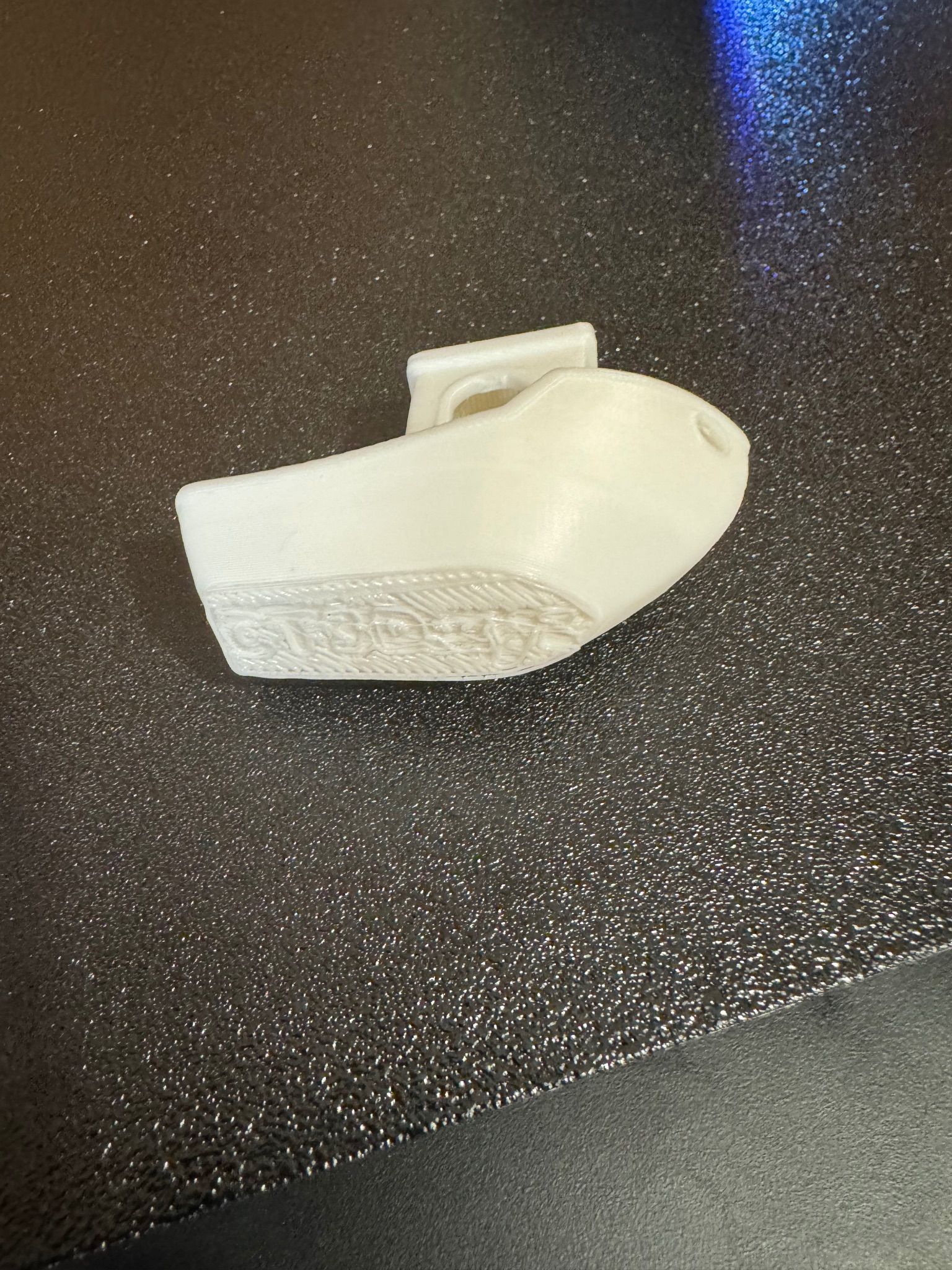

  7. Hello, je ne sais pas si ça se voit bien sur la photo mais une idée de pourquoi le raccord entre la première couche et le remplissage ne se fait pas tout à fait bien ? Merci
  8. Hello, j’utilise le profil OrcaSclier de MrMagounet donc de mémoire ça doit être 60 degrés. Je rajoute une photo du dessous où on voit peut être mieux les détails (on ne le voit pas mais la couche extérieur se “détache” à certains endroits)

  11. J'ai imprimé un autre truc et effectivement, les 1/2 premieres couches sont pas top, ça serait mon z-offset qui est trop proche ?

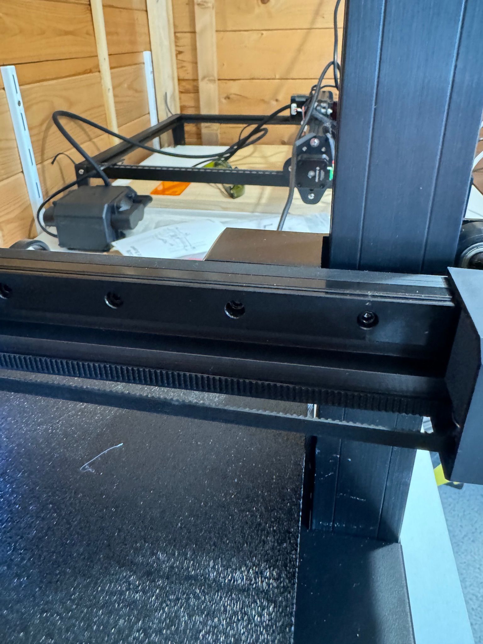

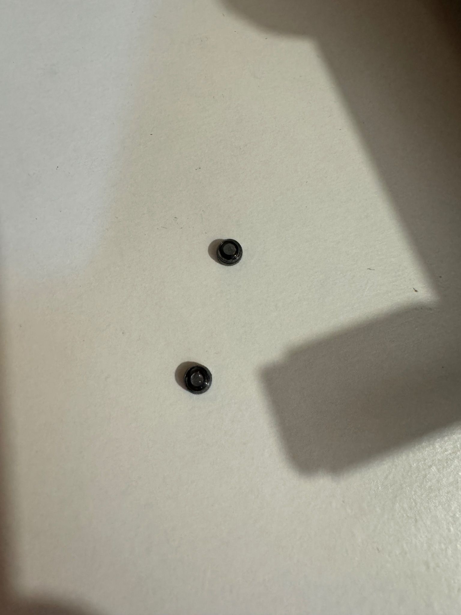

  12. Malheureusement les deux vis sont bien dedans…. Quand on regarde de face c’est le 2eme et la 7ème (sur les 10 visibles). Benchy imprimé en 40 minutes, des avis d’expert pour déterminer si quelque chose ne va pas ?
  13. Bonjour à tous, J’ai reçu après moult réglages à avoir une variance correcte. Par contre, comme vous pouvez le voir use les photos, j’ai deux vis cassées (elles proviennent les deux de la barre du X), je m’en suis rendu compte en revérifiant que celles-ci étaient bien vissées (je ne les avais pas encore vérifiées) et elles sont juste “tombées” quand j’ai voulu vérifier. D’autres personnes dans ce cas de figure ? Est ce que c’est grave ? Est ce que je peux faire quelque chose ? Merci :)
