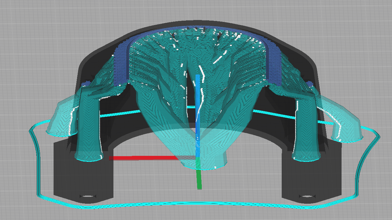

  5. c'est Cura qui me joue ce tour (mes benchys de test sont imprimés avec Cura mais j'avais oublié sur Orca aussi) le coup des clic gauche et droit fonctionne aussi pour les supports ça aussi j'avais zappé

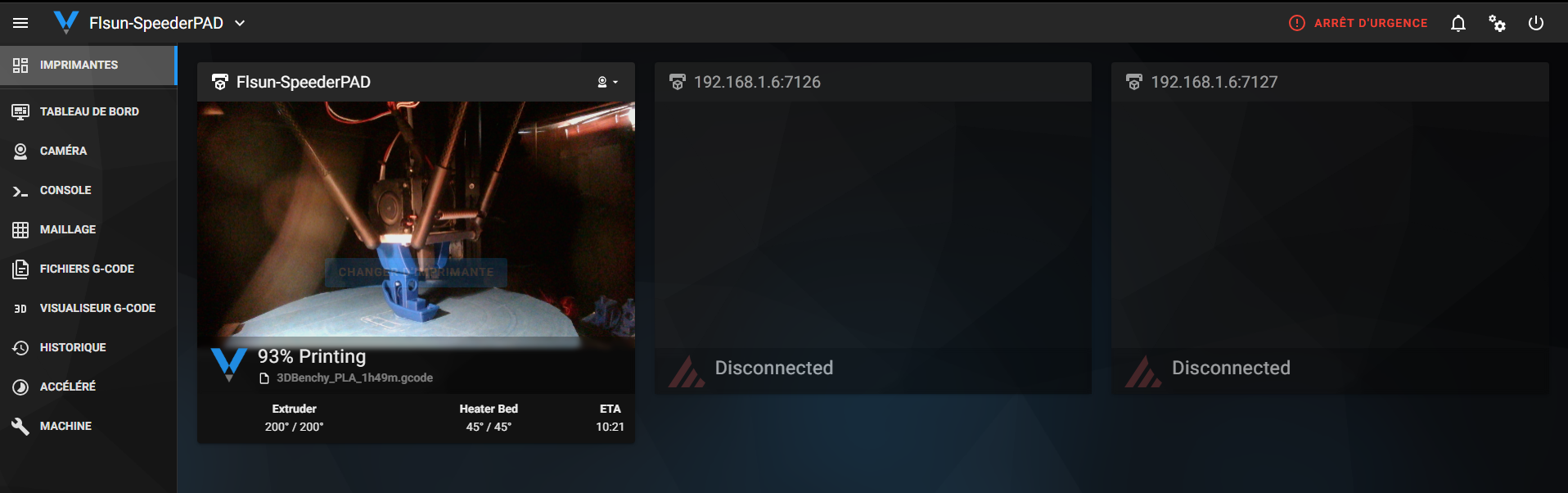

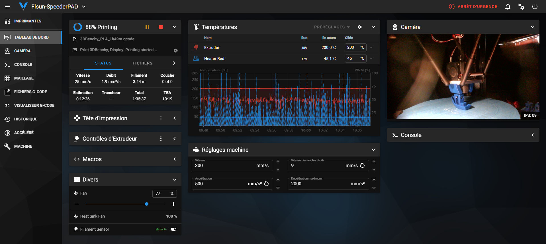

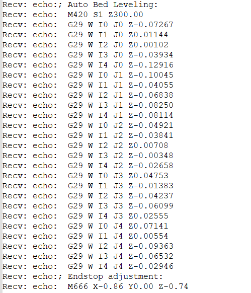

  9. je suis retourné sous Marlin, klipper ne m'a pas convaincu ( solution de facilité aussi j'ai un peu la flemme de replonger dans comment ça marche ) . avec Repetier et marlin je peux imprimer directement depuis l'imprimante, clé usb , écran en cas de problème, imprimer depuis l'ordi avec l'imprimante à coté de moi ( repetier host relié à repetier server ou directement une interface repetier server depuis mon navigateur ou repetier monitor pour ne pas lancer de navigateur ) , ou repetier server sur raspberry avec l'imprimante dans le garage (ma solution actuelle ) , modifier certaines valeurs de l'Eprom directement (voir photo) voir mes trois imprimantes 1 SR et 2 ù delta rework c'est bien intégré à Orca (plus capricieux et avec beaucoup moins d'option sous Cura). Repetier server lite m'a couté le prix de 2 bobine de PLA (30 € de mémoire)seuls restriction ne jamais faire une commande depuis l'écran de la SR quand on est sous Repetier ça plante tout ( baby step ventil, avance, débit tout est prévu dans l'interface (il suffirait que j'achète un écran tactile pour le raspberry et j'aurais une interface graphique à coté de l'imprimante c'est prévu dans repetier server) et aussi repasser sous Octoprint en changeant la SD du raspberry . je garde le speeder pad des fois que !! (on est pas à l'abri d'une mise à jour foireuse) ou que le fiston veuille essayer sur sa Ender 3 j'ai tenté les benchys orientés ils ont tous la petite marque très très atténué mais pas aussi bien que celui d'avant (seul et à 45°)
  10. non c'est vrai il faudrait que je fasse 3 essais, ouest, sud ouest et sud , je vais attendre mes nouveaux 5015. dans Repetier server je peux changer le débit et la vitesse et la ventil en cours de print donc si il y a besoin !!! depuis l'écran d'origine aussi, seulement en cas d'impression depuis la clé USB . si je suis sous Repetier server ou Repetier Host pas touche à l'écran ça fout la gerbe. dans Cura je n'ai pas cette ligne dans REPETIER HOST avec le moteur Cura non plus seulement dans Orca Slicer je vais la commenter ça mange pas de pain
