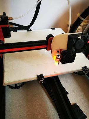

  3. Ca marche !!! Ca y est le BLTouch fonctionne enfin ! J'ai une question par contre, est ce que il serait possible que tu m'envoie les fichiers de configurations qui tu as utilisé pour le dernier firmware que tu m'as envoyé afin que je puisse le modifier pour d'autres chose au besoin plus tard ? Et je sais pas si c'est normal mais le home Z ne se fait plus au milieu du plateau mais en X 180 env et Y 30 env (voir photo). Est ce que je peux modifier une ligne dans le fichier de config afin de le faire réellement au centre ? Merci encore beaucoup @pommeverte !!

  6. Bonjour @pommeverte, Je reviens après avoir essayé plusieurs chose et je pense que mon imprimante n'arrive pas a envoyer la pwm correctement. Est ce que qqun sait si il serait possible d'émuler le signal via une Arduino ou un esp32 afin de confirmer mon hypothèse ? Sinon l'alimentation doit être correcte car le BLTouch se déploie 2 fois à l'allumage.

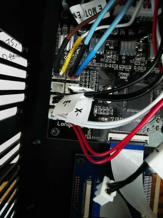

  9. Bonjour et merci à @pommeverte de m'avoir répondu rapidement, J'ai pu utiliser ton firmware en le configurant avec la distance buse-sonde de mon BLTouch. Ma sonde fonctionne toujours au démarrage (elle sort 2 fois et reste rouge après) mais en utilisant les cmd spécifique ou M43 S la sonde ne fait rien. Je vous mets en photo mes branchements : - Marron : marron/gaine noire - Rouge : pas présent mais branché sur la borne gauche de la diode D7 - Orange : blanc/gaine jaune - Noir : bleu/gaine noir - Blanc : bleu/gaine bleu
  10. Bonjour, j'ai essayer de lire pas mal de commentaire pour trouver qqun qui aurait pu avoir le même problème que moi mais j'ai pas trouvé concernant les même specs que moi, cela pourrait venir de l'utilisation du Z- comme branchement et il serait possible de passer avec le Z+ mais je ne sais pas comment faire pour configurer Marlin correctement.(@remibora commentaire page 24) J’utilise le Z safe dans configuration.h mais l'imprimante fait effectivement un home des axes x et y pour aller se positionner au centre, sauf qu'après elle descend l'axe Z sans jamais s’arrêter. De plus, l'instruction M280 P0 S10 ne fonctionne pas. Je suis sur une carte mère V07 et un écran 1.2 (pas besoin pour ce problème). Est ce que qqun à une idée ou eu le même problème ? (Peut-être que le problème peut venir du fait que le switch Z- n'est plus connecté vu que c'est le BLTouch qui est branché dessus ? (J'ai correctement dessouder le condensateur C39) Si qqun à les fichiers de configuration pour Marlin 2.1.2 je suis preneur
