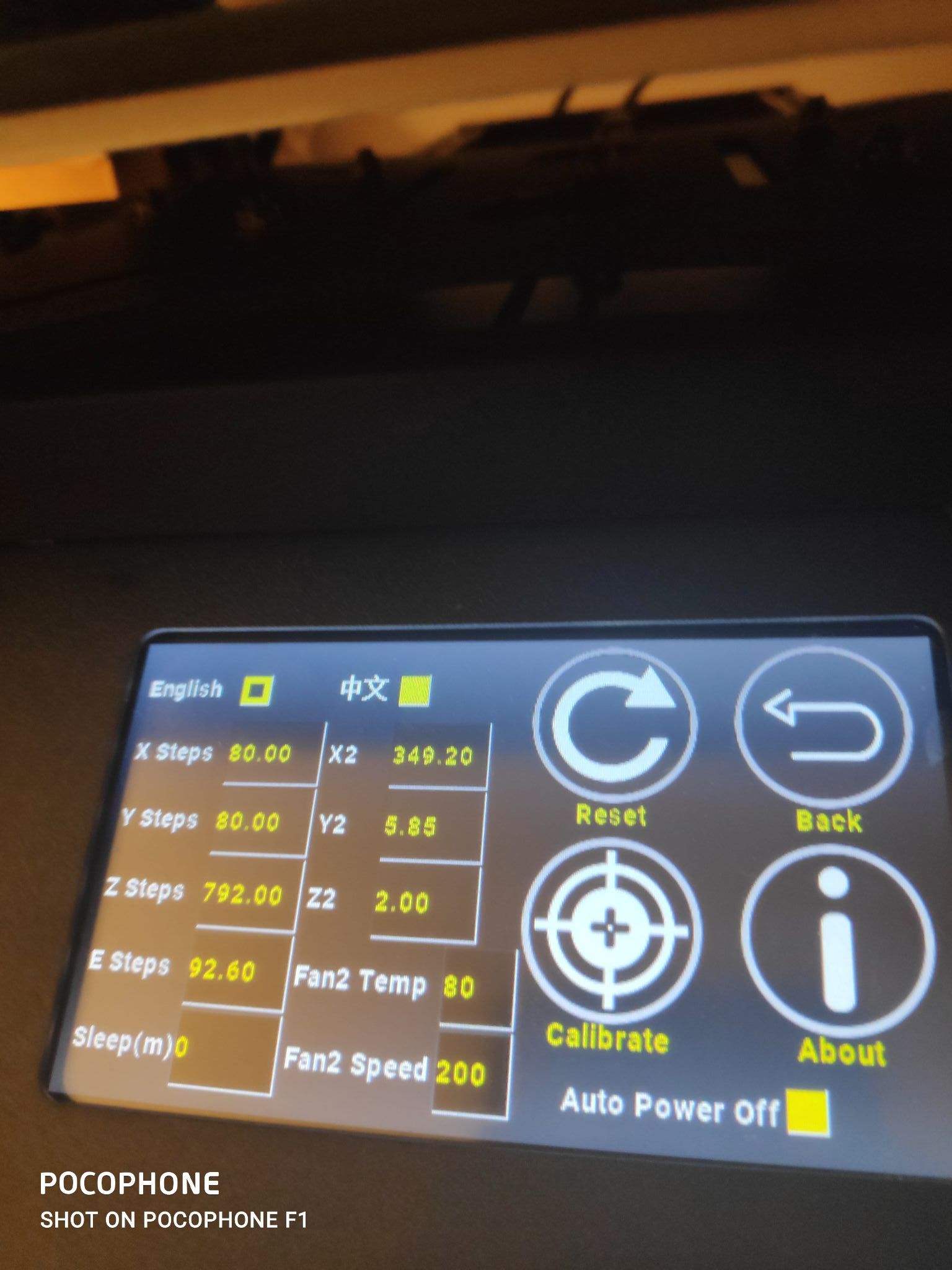

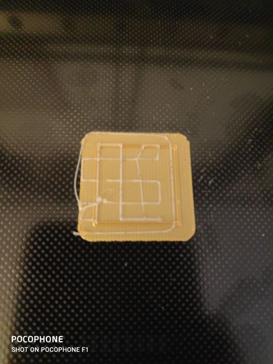

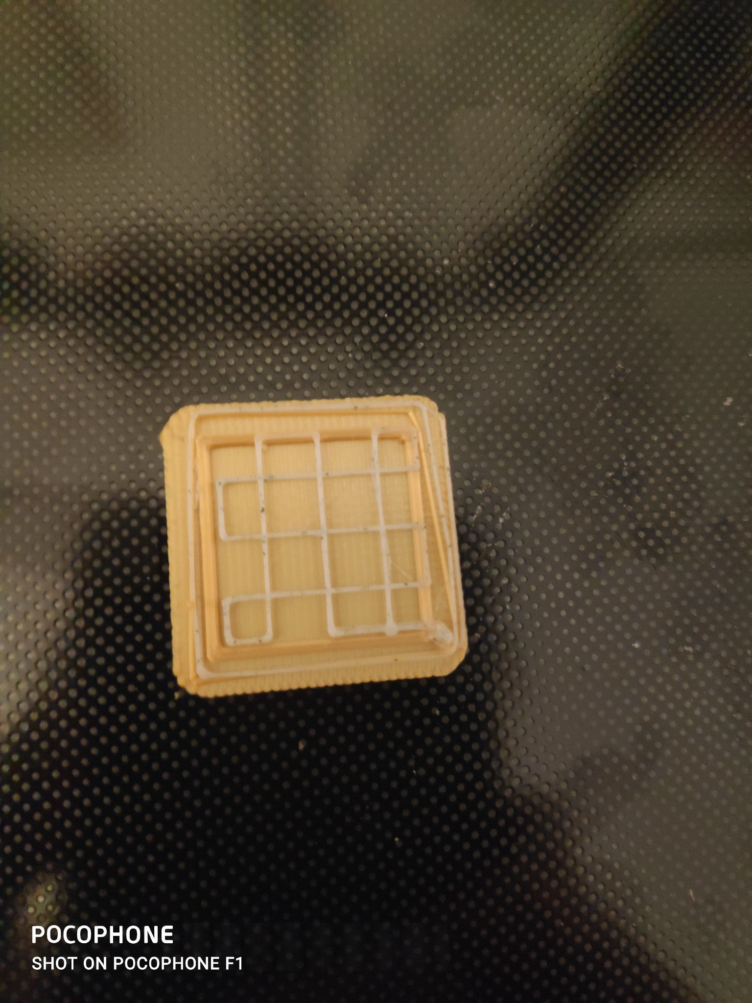

  9. merci pour ta réponse avec beaucoup de patience j'ai réussi a régler mon offset je te remercie pour ta reponse
  10. bonsoir pour ma part j'utilise 353.93 en X2 et 4.35 en Z2
  11. effectivement tu a un gros problème je n'utilise pas cura mais ideamaker vraiment un très bon slicer bon courage et encore merci pour t'on aide
  12. je tiens a remercier hcl28 ainsi que Thenexen pour leur aide qu'il m' on apporter pour le reglage d'offset j' ai enfin reussi a regler l'offset grace a leur aide bon print a vous et encore merci
  13. encore merci pour tes conseil bonne soirée
  14. c'est un peut mieux je doit peut etre ajouter un chouillat ?
  15. merci TheNexen mais tu veut dire enlever deuc points sur x2 et ajouter un point a mon y2 hcl28 j'ai mis ta valeur et voila ce que sa donne
  16. voila avec les reglages en x2 = 355.82 et en y2 = 4.19 qu'elle paramètre doit je changer stp hcl28 merci pour ta reponse
  17. Bonsoir hcl28 merci pour ta réponse je vais essayer tout à l'heure voir si cela change je fini ma figurine et je refait un reglage avec tes valeur encore merci et bonne soirée a toi
  18. Bonsoir TheNexen je n'arrive pas a regler mon offset et je n'arrive pas a comprendre la video question simple couleur pour moi c'est compris mais regler l'offset impossible sa ne fait pas le bon offset justement j'ai pris cette bécane pour faire aussi de la double couleur aussi et la je seche vraiment j'augmente sa ne va pas je diminue toujours le mauvais reglage et pourtant c'est une bonne becane encore merci pour vos reponse

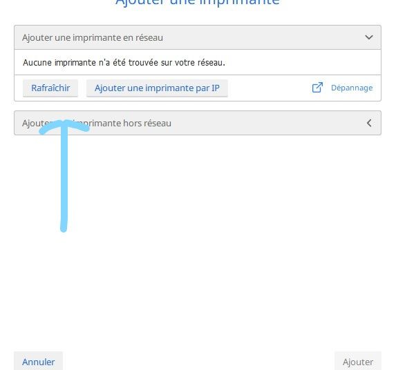

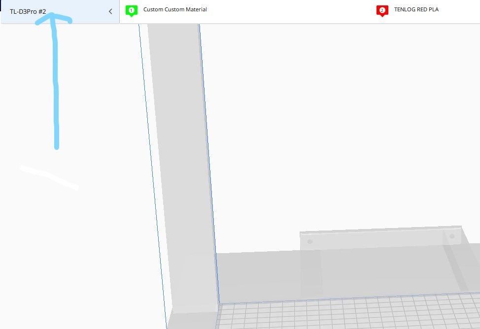

  25. bonjour Punkd10 je te mets des captures d'ecran il suffit de les suivres première photo tu clique ou il y a la flèche deuxieme photo tu clique sur ajouter une imprimante hors reseau troisieme photo tu clique sur tenlog et ensuite tu clique sur le nom de t'on imprimante bon dimanche
