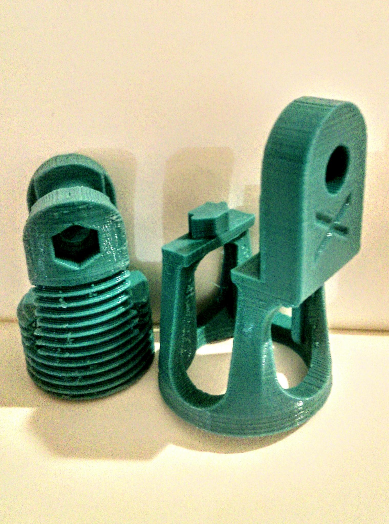

  1. Salut à tous, Merci pour vos commentaires. Bon... quand ça veut pas... j'ai pris un peu de temps à vous répondre car j'ai malheureusement été cambriolé. On m'a piqué du matériel vidéo (je suis réal) des consoles de jeu, tous les jeux et un ordinateur... mais pas les imprimantes! Bon ça va, à part mes petits qui sont un peu déstabilisés... ma fille surtout qui s'est payé une ou deux crises de panique. Bref... @Bosco2509 Oui ne te dénigres surtout pas. Tu as une belle capacité de travail et ce que tu as fait sur certaines pièces est vraiment de qualité. J'ai imprimé la dernière version du tensioner... 4 fois. J'ai cassé la vis 3 fois et vraiment.... impossible de faire tourner le boulon. @David590 Comme je viens de le dire, j'ai aussi eu beaucoup de mal, ma solution a été d'imprimer la vis à 98% sur le X et le Y, pas le Z pour ne pas changer le pas du filetage. Le reste à 100%. C'est resté galère à visser, mais c'était possible et en "forçant" millimètre par millimètre, j'ai réussi à avoir quelques chose qui fonctionne. Merci pour ton benchmark, j'aimerai bien voir le X si tu pouvais mettre une photo. Après ajout de la pièce de Bosco, j'ai refait un cube, je ne peut pas tout de suite mettre de photo, mais il y a du vrai mieux. Tout ça allié à un meilleur réglage, je touche peut être au but. @volavoile (tu ne serais pas un ulmiste par hasard?), j'ai mis en fichier joint le sol, demain je mettrai le code pour voir si mes réglages donnent les même choses chez vous. Merci encore et bonne soirée. fab xyzCalibration_cube.stl

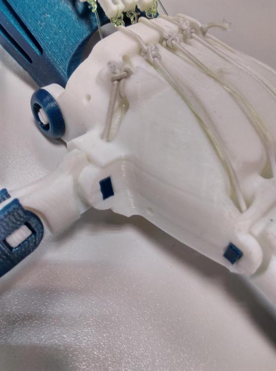

  2. @Bosco2509 Merci de ton retour. Comme je l'ai dis un peu plus haut, ça n'est pas ma première imprimante et j'ai hanté le fil de geeetech avec mes soucis avant celui de creality. J'ai bien conscience des limites technique de la machine... j'ai aussi conscience des capacités qu'elles peuvent avoir. J'imprime régulièrement en ABS avec finition à la vapeur d'acetone quand j'ai envie d'une belle pièce bien lisse... ou alors je ponce avant de peindre quand je fais de la figurine par exemple. J'imprime en 3d pour un projet bien précis qui est la création de Fablab à Madagascar afin de faire des prothèses de type E-nable et des objets éducatifs. D'où, peut être, une certaine obsession pour que le rendu soit comme je le souhaite, c'est à dire, non pas parfait, mais optimal. Ce qui me chagrine avec la Cr-10 ce n'est pas la tant la qualité, que celle que je peut voir ailleurs. J'aurais vu des pièces comme celle que je sort actuellement avec des avis disant, "ouais... imprimante moyenne... mais avec des modifs ça reste potable"... ben je n'aurai pas choisi celle là. Non, là, clairement, elle est décrite et c'est probablement le cas comme une bonne imprimante en sortie de boite avec une qualité bien supèrieur à ce que j'ai. En gros, je veux qu'elle imprime comme elle est censée imprimer. Ou alors c'est moi qui hallucine quant à la médiocre qualité de mes pièces. Du reste, quand j'ai des impressions qui ont des qualités différentes avec des défauts pour certaines parties alors que ce sont trois pièces imprimées en même temps... ben je me gratte la tête et j'essaie de comprendre ce qui ne va pas. Le soucis est peut-être entre l'imprimante et le fauteuil hein... Par ailleurs, voici un comparatif de ce que j'ai pu sortir avec ma première i3 chinoise très bas de gamme, en blanc un de mes premiers print (et j'en était fier à l'époque) en rouge après beaucoup de modifs et plusieurs mois de travail dessus... et encore, j'avais encore plus optimisé la bête avant qu'elle ne me lache sournoisement. les défauts sur les oreilles et sous le menton sont liés au fait que ce soit un scan d'une sculpture que j'avais fait. Donc je sais ce qu'on peut attendre d'une machine comme la Cr-10. Bien à toi, Ah et je suis super impressionné par tes capacités de designer... je ne sais pas quel est ton travail dans le monde profane... mais franchement je suis jaloux. fab

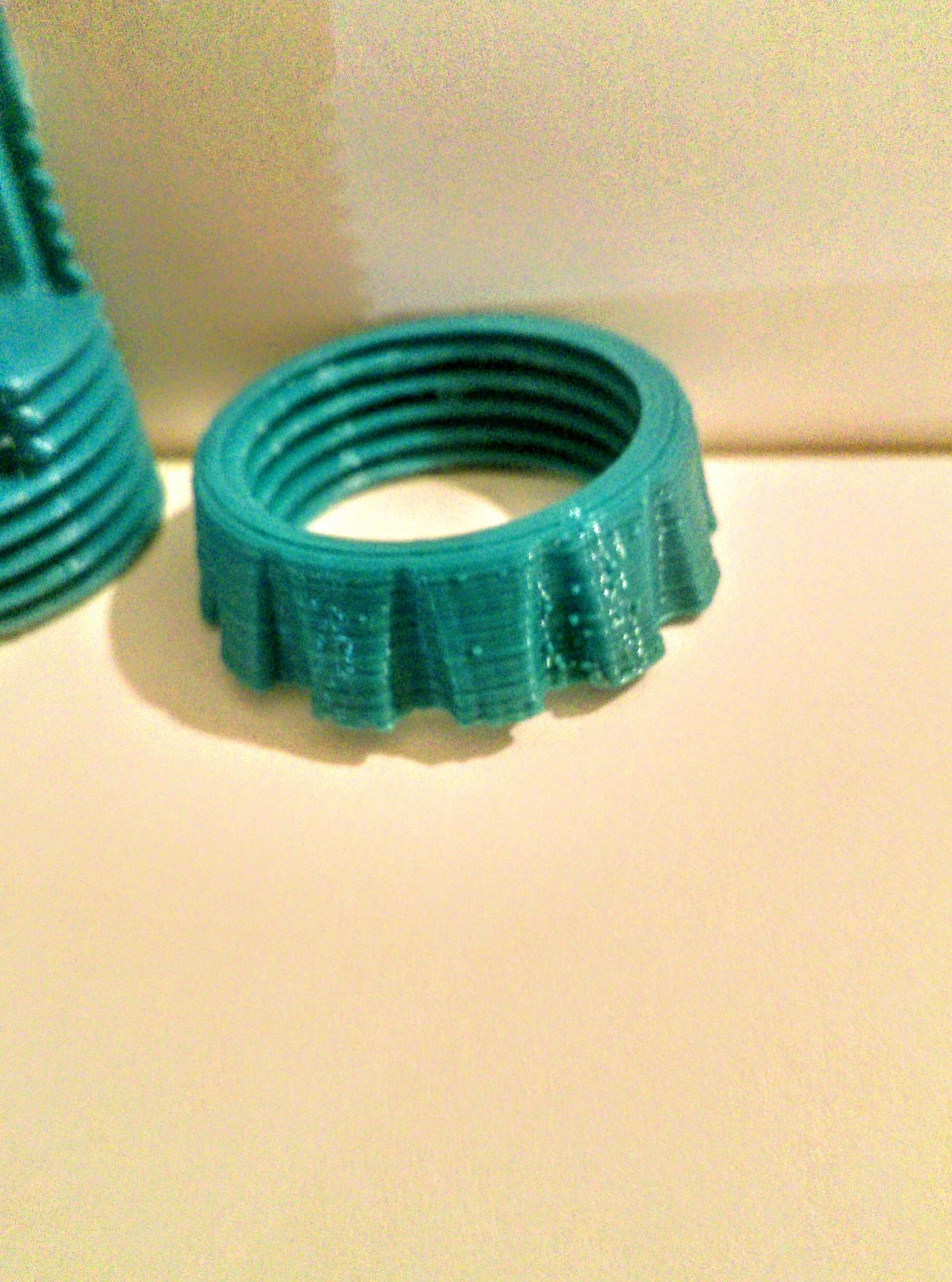

  3. En fait c'est que ma première imprimante, la geeetech i3 était très mauvaise... Mais vraiment mauvaise... Mais, très ouverte avec beaucoup de possibilités d'améliorations. Au bout d'un certains temps, Je n'avais pas à rougir face à une ultimaker par exemple. (bon on se comprend, Ça n'était pas non plus une ultimaker mais on s'en approchait). Quand j'ai vu débarquer les premières vidéos Sur la cr-10, comme beaucoup j'ai été plus que sceptique et au final, certains testeurs comme Joël de 3d printing nerd ou encore Thomas roussel m'ont convaincu... Mais je n'ai jamais eu la qualité qu'eux avaient dans leurs vidéos. Bon... j'arrête mes états d'âmes. Voici quelques photos de la première pièce de Bosco que j'ai imprimé. Les trois pièces son différentes et de qualité plutôt médiocre. ce qui est étonnant, c'est qu'elles ont été imprimées en même temps. Le nivelling vient d'être refait... Bizarre, bizarre. Voici le "boulon" par exemple On dirait presque Du wobble non? Mais les autres pièces n'ont pas les mêmes défauts. Vitesse 50mm/s, 0.2mm de layer, 1200 d'accélération de déplacement et 500 d'impression. J'ai fait quelques changements dans les réglages, la deuxième impression à l'air mieux... Mais ca reste moyen. Je vous envoie des photos dans quelques temps. Désolé @Bosco2509 de ne pas rendre justice à tes pièces.

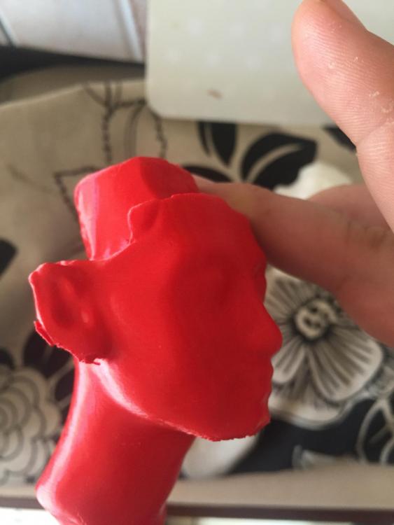

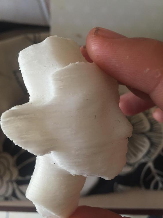

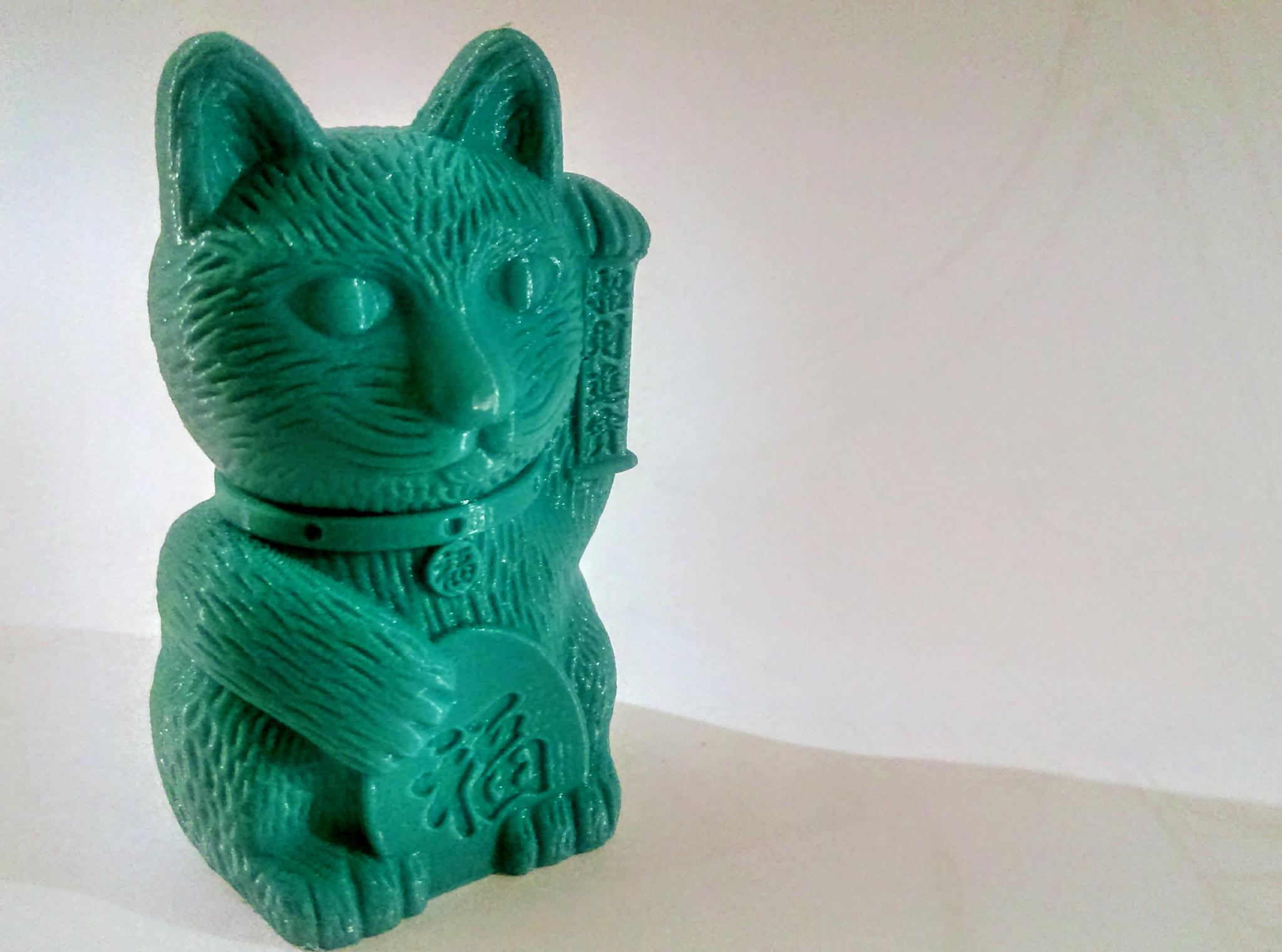

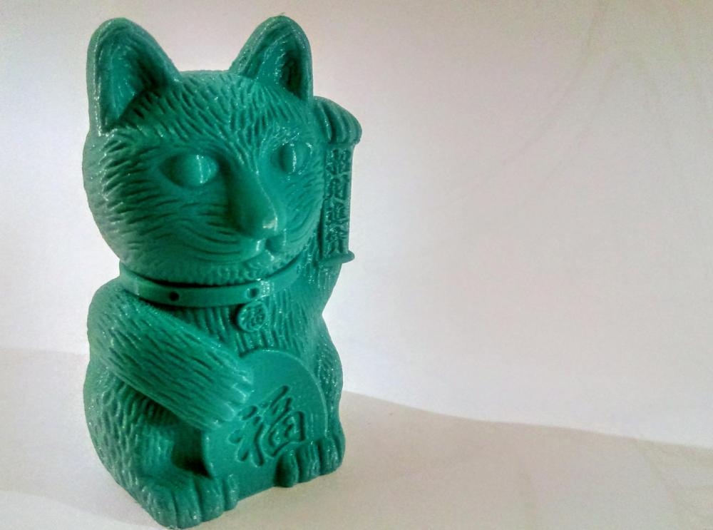

  8. @Tinet20 Oui en effet... Sans être une brute en impression, Je ne Suis plus tout à fait un newbie. Je sais aussi qu'on peut, au delà des limites structurelles de la machine, sortir des impressions plus que correctes. Justement c'est ce qui me chiffonne avec ce chat. Là, c'est le gcode que j'ai récupéré... Pas le stl... Donc ce ne sont pas mes réglages. Le soucis pourrait alors venir Du slicer? J'utilise la dernière version à jour de Cura avec peut de modifications sur le pré réglage creality. @volavoile donc le soucis ne vient pas du stl... Vu que le chat était déjà slicé.
  9. Si quelques bonnes âmes veulent bien imprimer le cube... Je suis preneur!
  10. @volavoile ton idée est bonne. J'ai effectivement sorti quelques beaux prints, Mais c'était plutôt Sur de l'organique. Après sur le chat, Je l'ai regardé sous toutes les coutures, Il est définitivement plus clean que ce que je sort d'ordinaire.

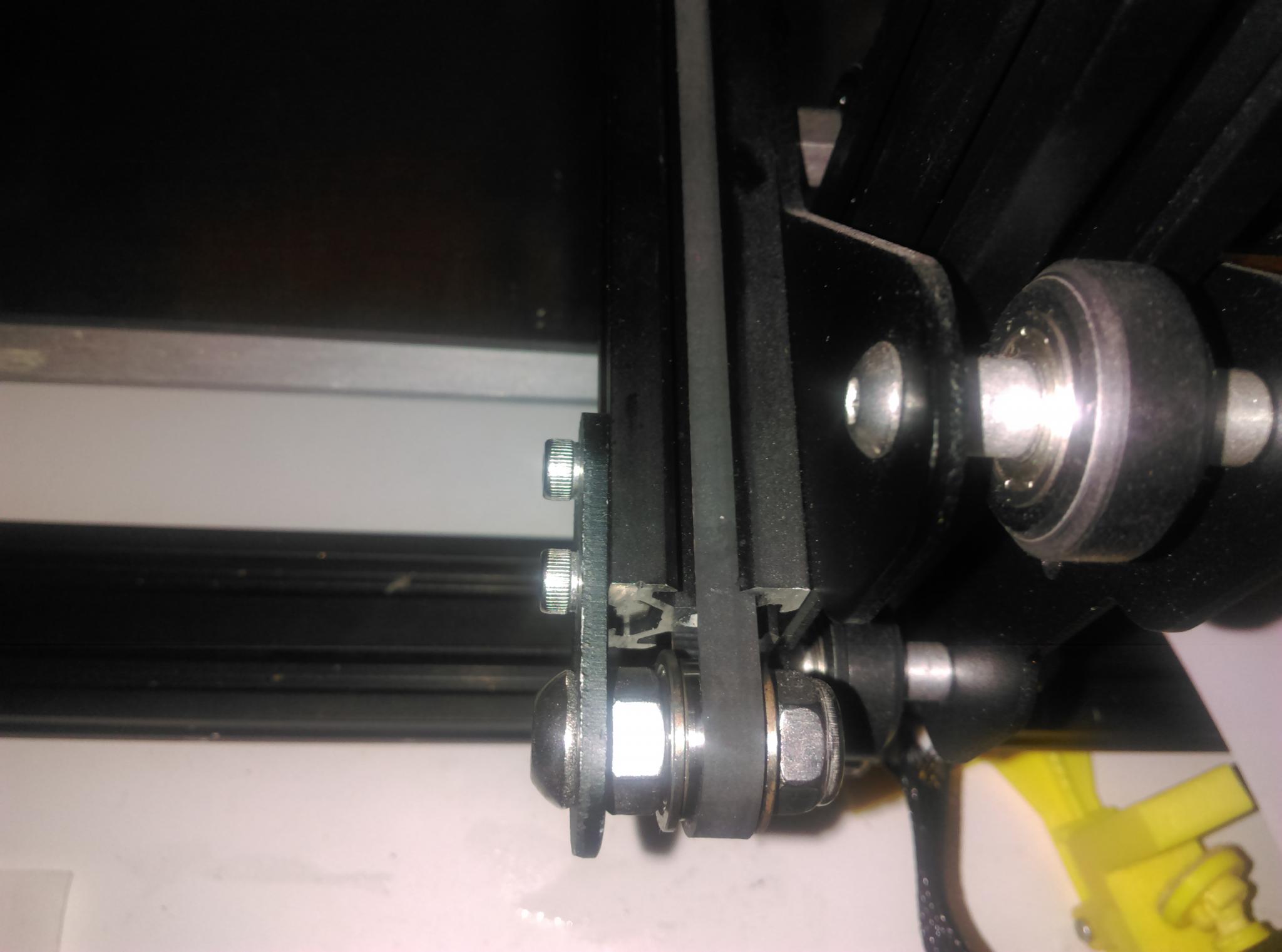

  11. Je reviens juste sur un truc qui me chiffonne... J'ai Sur ma poulie Du X la courroie qui se décale. Je ne sais pas trop pourquoi et j'ai même déjà constaté une usure avec des petits copeaux duent aux frottements contre le profilé alu. Sur l'image c'est déjà plus ou moins realigne. Cela peut il venir de là? Et se régler? J'ai lu sur un forum qu'on pouvait mettre des rondelles... Mais je ne vois pas du tout où les mettre.

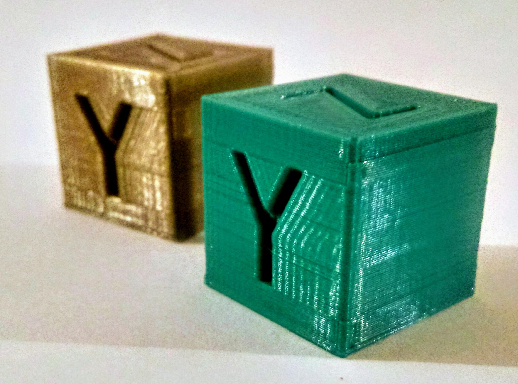

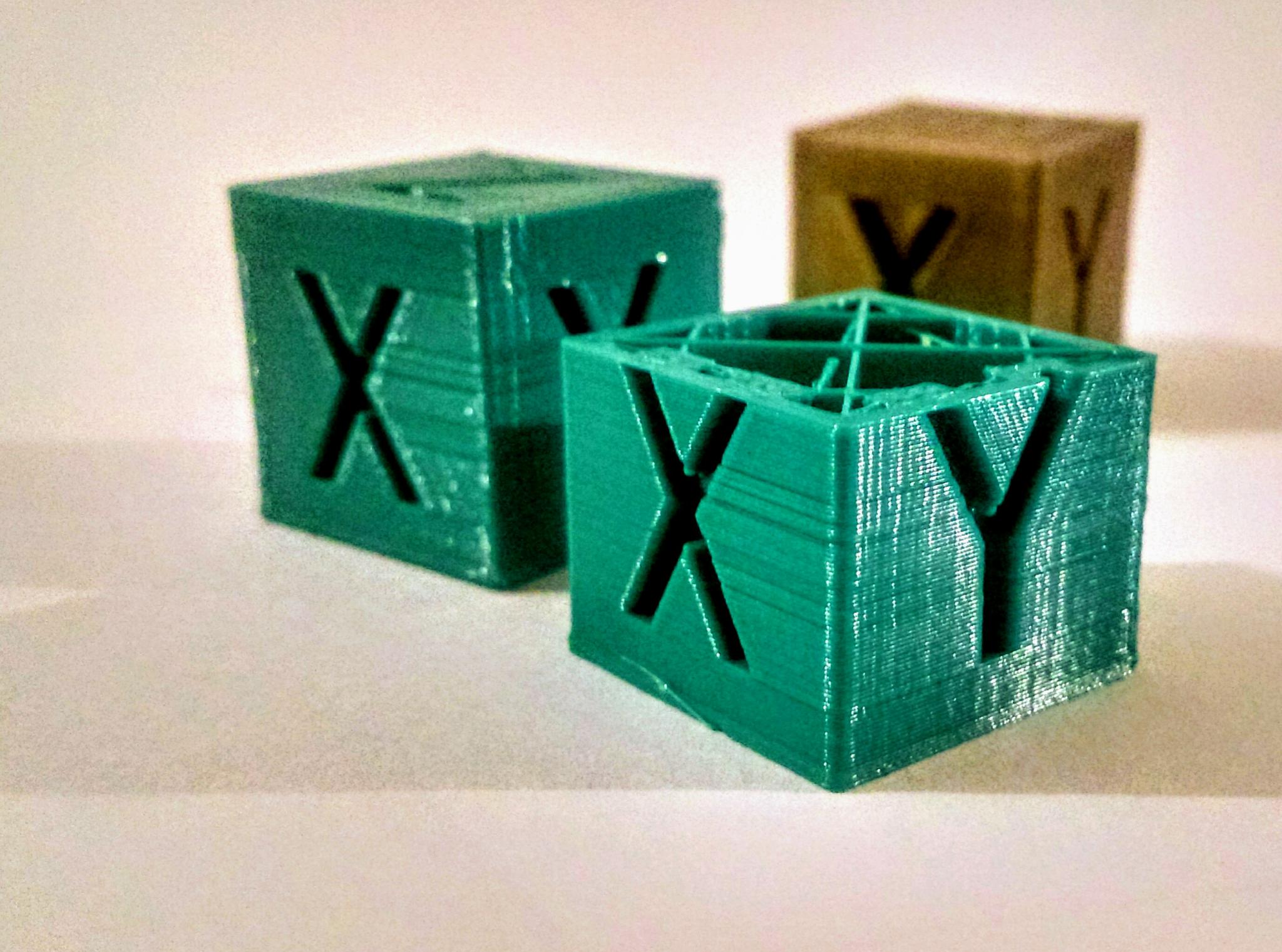

  12. Salut à tous, J'ai la chance de posséder une cr-10s depuis quelques semaines maintenant. Ce n'est pas ma première imprimante, j'ai une geeetech i3 en panne actuellement et une i3 de chez émotion tech... Que je n'aime pas des masses. Bref... Après avoir fait mumuse quelques temps avec mon nouveau jouet, Je n'ai jamais été incroyablement satisfait de la qualité. Quand j'imprime en très haute qualité (0.05 mm par exemple) Ça va. Mais sinon... En 0.2 voir en 0.1 c'est assez décevant. On voit bien ici Sur les côtés les couches... La c'est en 0.2mm. J'ai aussi beaucoup d'echos surtout Sur l'axe y. On voit bien sur les cubes bleus que le soucis de répète aux mêmes endroits. Et ici le riging Sur le Y. Du reste, j'avais changé ma tête d'impression en la remplaçant par un fang trouvé Sur thingiverse avec double sortie d'air. Le filament doré, où le soucis de voit moins mais c'est juste une impression, date d'avant le changement de tête. J'ai essayé plein de filaments, changé les buses etc... Rien je trouve toujours que mes impressions ne rendent pas comme beaucoup d'autres que je peut voir sur le net, y compris Sur ce forum. J'imprime à 50mm/s les périmètres à 25! Mon accélération est à 2000. Tout à l'air OK, j'ai imprimé avec du filament souple des amortisseurs, serré les roues (mais pas trop) Et tendu les courroies... Et relâché les courroies... Au cas où... Le truc... C'est que je n'avais jamais imprimé le "decapicat" en test sur la carte. Comme c'est un chat porte bonheur, j'ai récupéré le Gcode et lancé le print... Et là... Un peu de ghosting Sur les pancartes... Mais c'est beau non? C'est très propre. Donc je pense que je dois meedouiller quelque part dans mes réglages. Mais je sais pas où. Vous en pensez quoi? Amitiés, Fab
