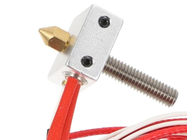

  1. Perso pour déboucher la buse je la démonte puis je l'aliment avec une alim de laboratoire avec une tension de 12 à 24v. Puis je pousse avec du filament, sa semble bien fonctionner.
