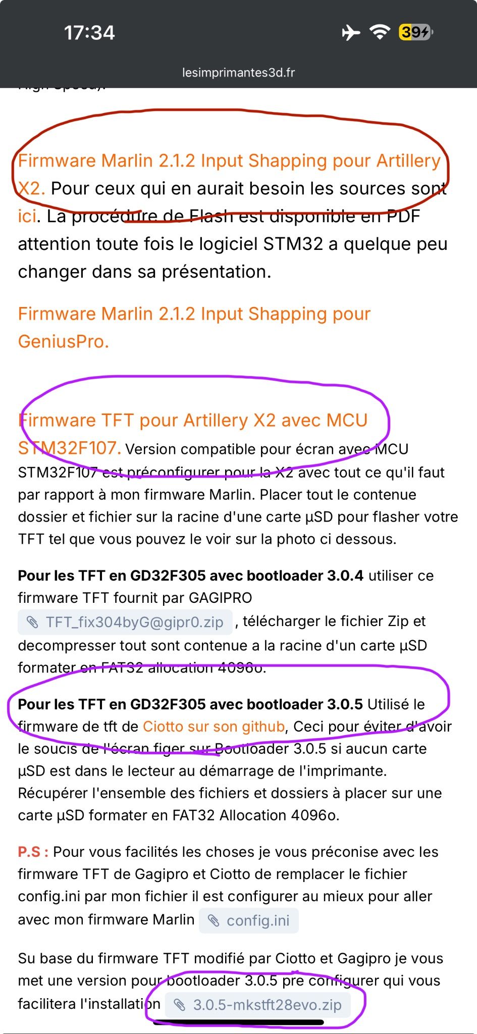

Oui effectivement ça en ai un autre, mais même avec le bon qui est adapté à la carte que j’ai (STM32F107) j’obtiens un erreur, enfin un ecran noir (voir gif). Lorsque j’enlève la carte SD et que je reboot j’obtiens l'écran sur l’image avec les trait blanc, le tout figé.
Je viens de trouver c’est tout bêtement la version de la carte qui n’était pas celle que je pensais car le vendeur à qui j’ai acheter l’imprimante à changer la carte. Je m’étais basé sur l’achat de l’imprimante effectuée décembre 2022 Ducoup c’est une STM32F107..

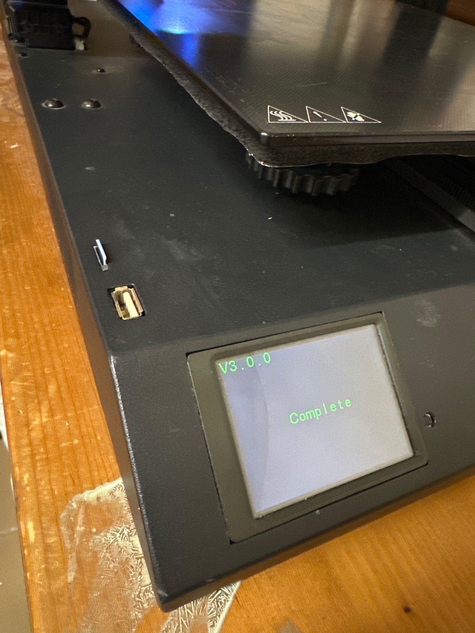

Je viens de tester avec la sd samsung 256go, la situation c’est débloqué, j’ai pu booter dessus et je suis maintenant bloqué sur l’ecran « Complete », l’exact endroit ou j’avais rebooter en pensant que l’installation etait terminée.

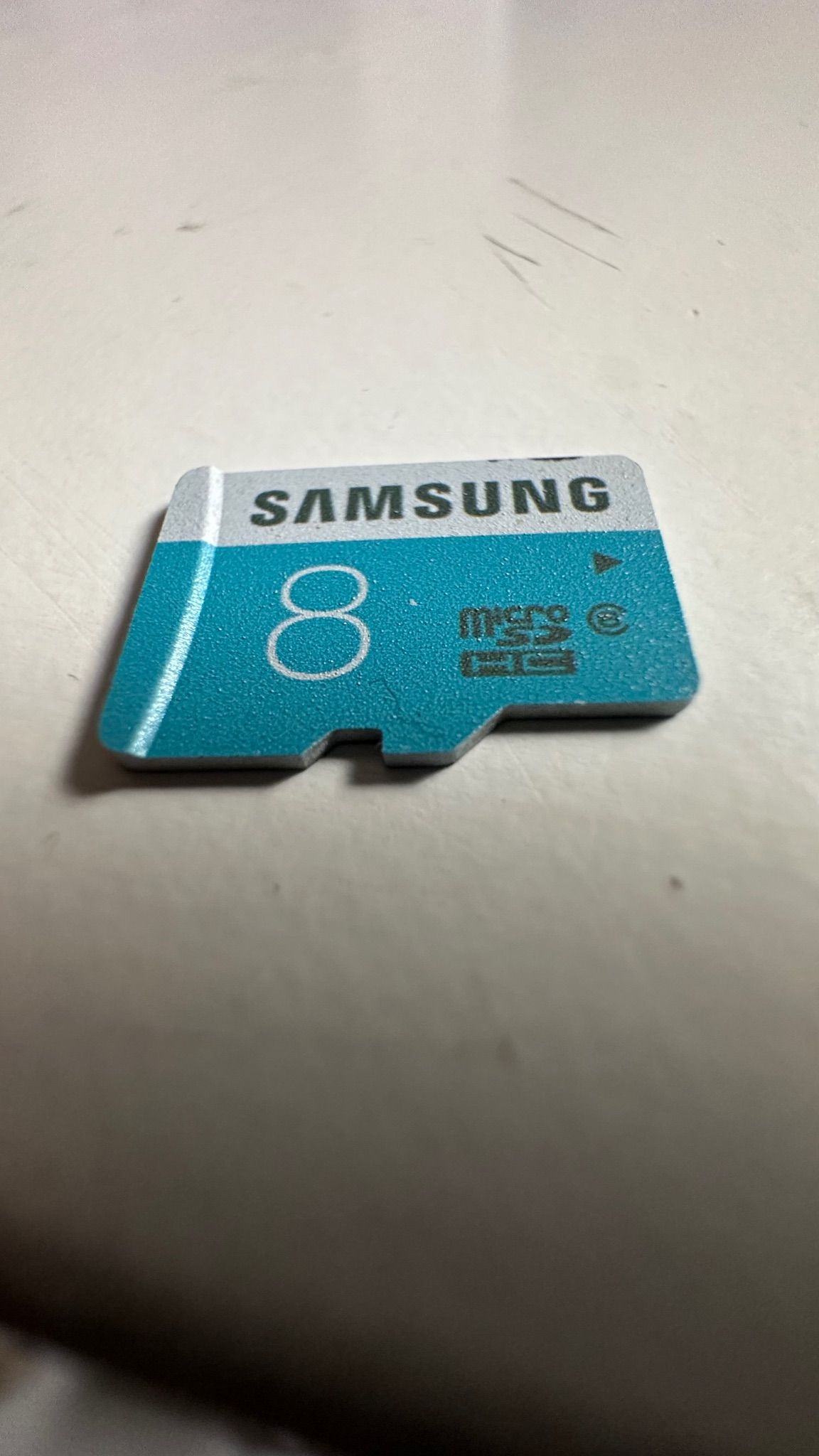

Avec le partionneur de volume sur windows je peux créer un volume de 4go, et laisser le reste en volume vide donc c’est comme si il existait pas et que la carte SD était en 4go. c’est bon à savoir Non je n’ai pas envoyé d’email, je ne connais pas Makerbase
Oui j’ai celle de ma gopro en 256go A2. je vais tester
J’ai laisser la carte plus de 15minutes, sans succès toujours bloqué sur le « booting.. ». La carte SD contenais les mêmes fichier, le firmware de Ciotto Et une deuxième tentative avec le « reset.txt » dans la SD Sans succès aussi J’ai l’impression d’avoir complètement embrouillé la carte
Le soucis venais de la carte SD, j'ai réussi à booter sur une autre SD, mais je suis confronter à un nouveau problème cette fois ci par ma faute, pendant le bootage sur la SD, au moment on ca m'a écrit "complet" au bout de 10s je me suis dit qu'il faillais peut-être reboot, grosse erreur, maintenant je suis bloquer sur l'écran "booting..." peut importe ce que je fait. J'ai tenter de mettre un fichier "reset.txt" dans la SD, ca ne fait rien, toujours pareil "booting...". Y a t'il moyen de sauver le TFT ?

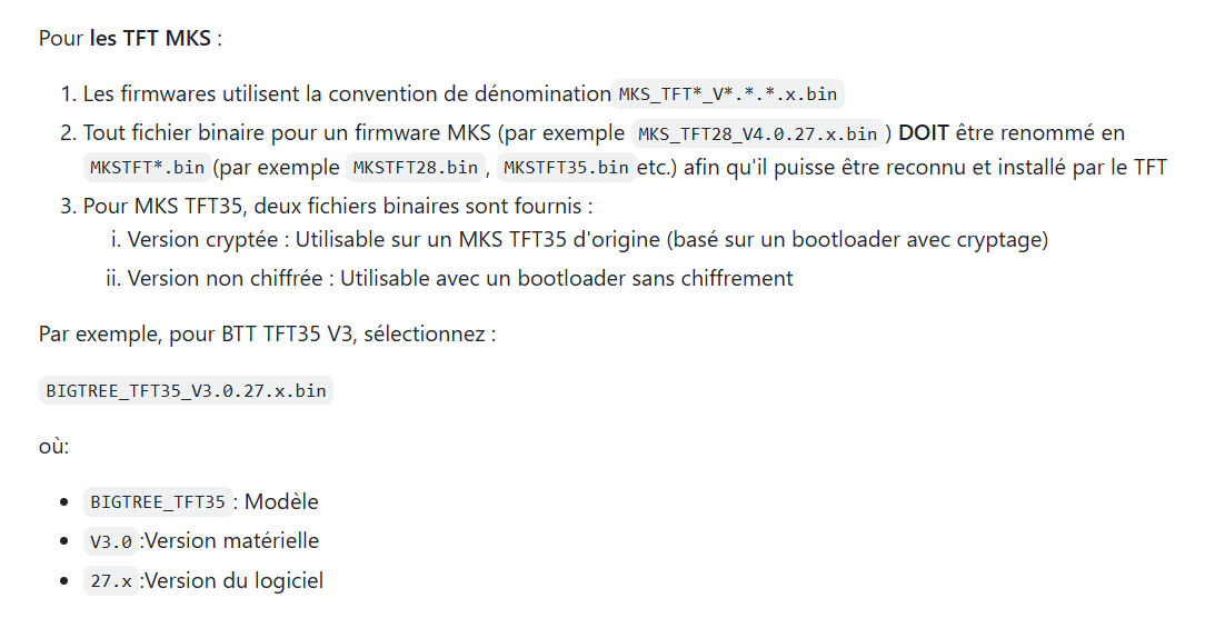

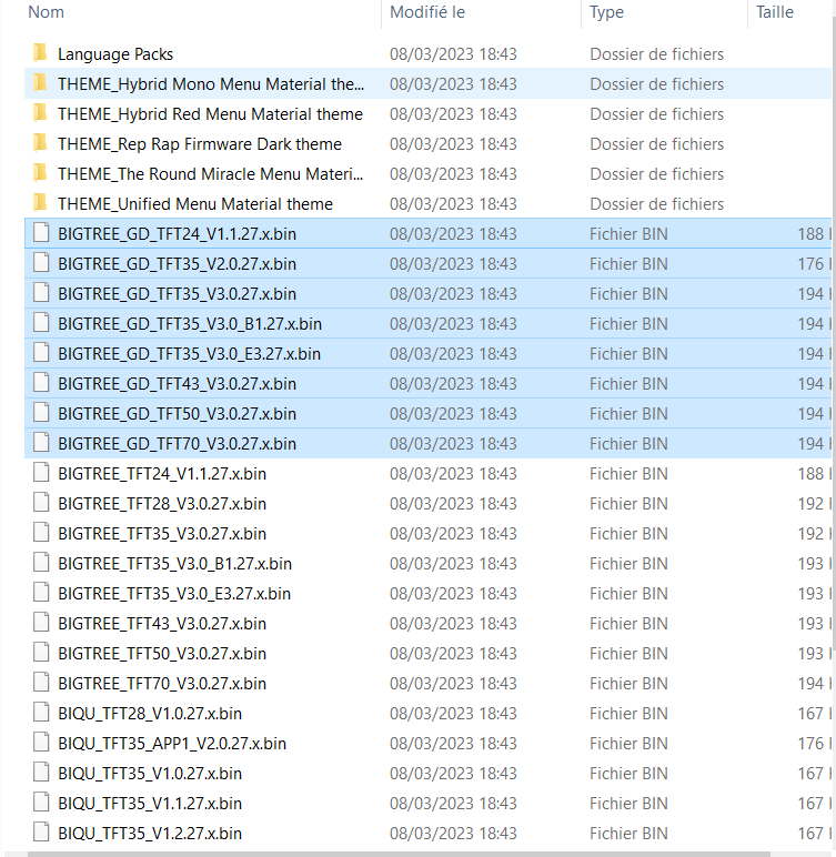

Effectivement, je pensais que l’installation etait similaire au autre, mais elle est plus complexe, je l’ai mal faite. Je l’a refait au propre ca devrais regler le soucis Comment connaitre le model exact pour pouvoir choisir le bon .bin ?

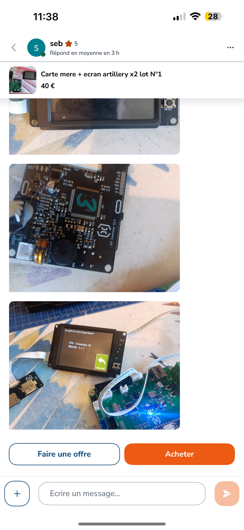

Bonsoir, Je viens de voir ce post, et en remontant la conversation Leboncoin j’ai vu que l’imprimante à été acheter fin 2022 pour noel. Donc je n’ai pas d’autre choix que d’acheter une nouvelle puce ou il y a eu des mise à jour entre temps ?

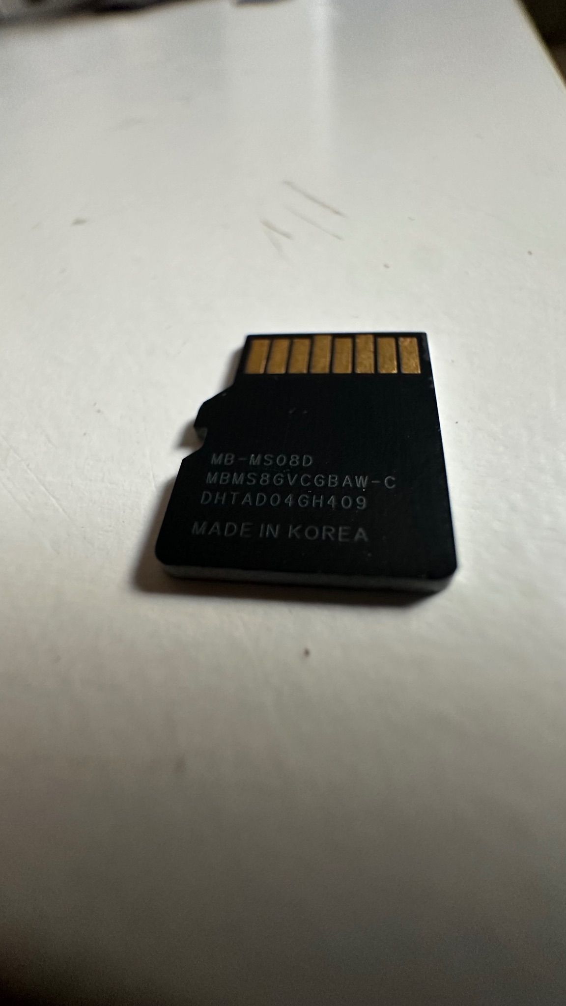

Bonjour Cela fait plus de 3h que je tente de faire fonctionner le firmware couplé au SFS sur ma X2 (celle avec les roulement dans le porte bobine) en 3.0.5. Je vais expliquer étape par étape ce que j’ai fait pour que ce soit le plus claire possible : 1ere tentative : Suivie du PDF à la lettre, tout c’est bien déroulée, installation du firmware de la CM validé. Donc je débranche le cable, prepare une carte SD 8go formaté en FAT32 4096b. Je copie colle le premier TFT bleue (voir photo) sur la SD. Je vérifie que l’imprimante est débranchée, je plug la SD, je rebranche l’imprimante, j’allume, mais l’écran ne boot pas sur la carte SD, mais sur le firmware d’origine. Donc je réfléchis, je reregarde les consignes, et je remarque que ma version du logiciel ST etait trop haute ! (1.18 au lieu de 1.16 max). Donc je désinstalle complètement la 1.18, et j’installe la 1.15, à partie de la je reflash le firmware en recommençant tout le processus depuis le debut. Viens le moment ou je plug la SD…Meme probleme, le boot ne s’effectue pas sur la SD… À partir de la je fait plein de test avec des SFS différents, rien à faire, le boot ne se fait jamais sur la carte SD je ne comprend pas Et donc me voilà ici Legende photo : Rouge : Le firmware installé Bleu : Les SFS sur les quelles j’ai tenté de booter sans succès
