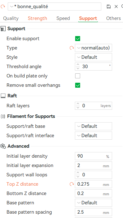

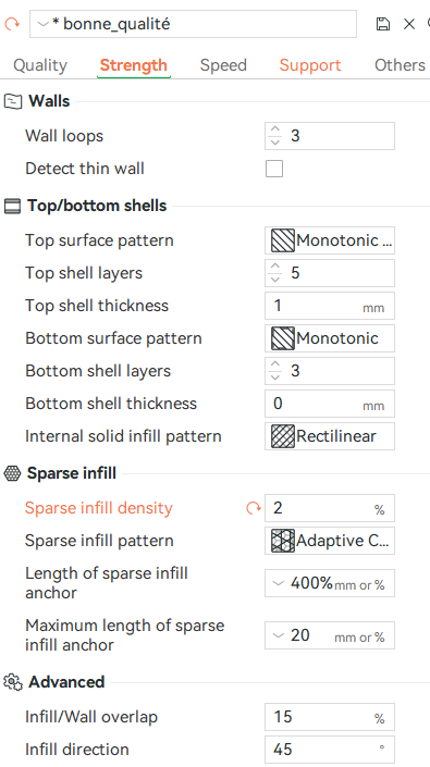

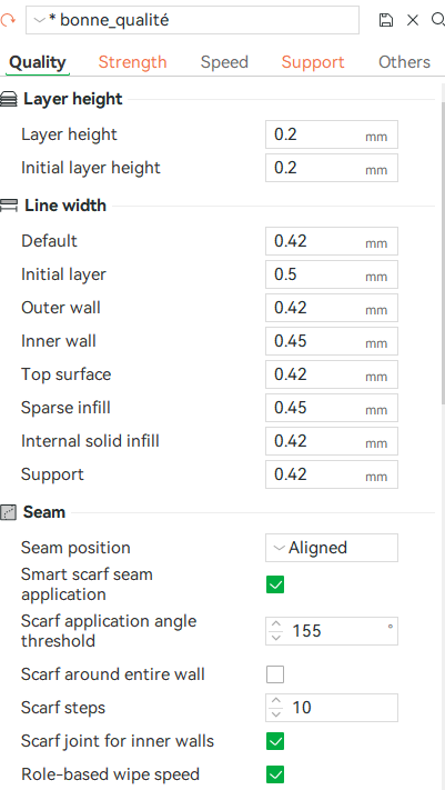

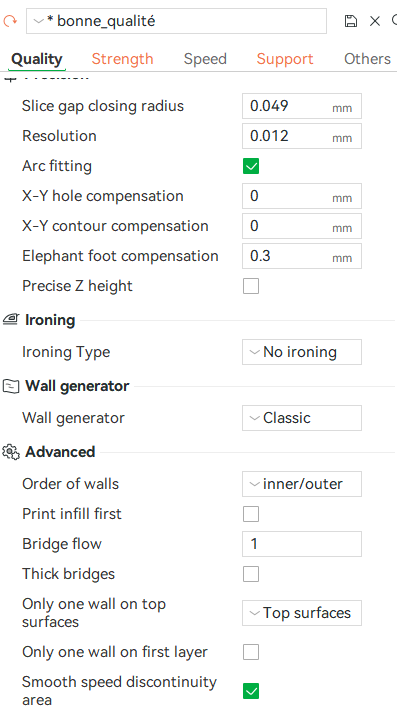

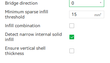

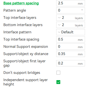

  9. Voici mes paramètres , pour le filamanent c'est du Creality Ender-PLA 1.75mm
