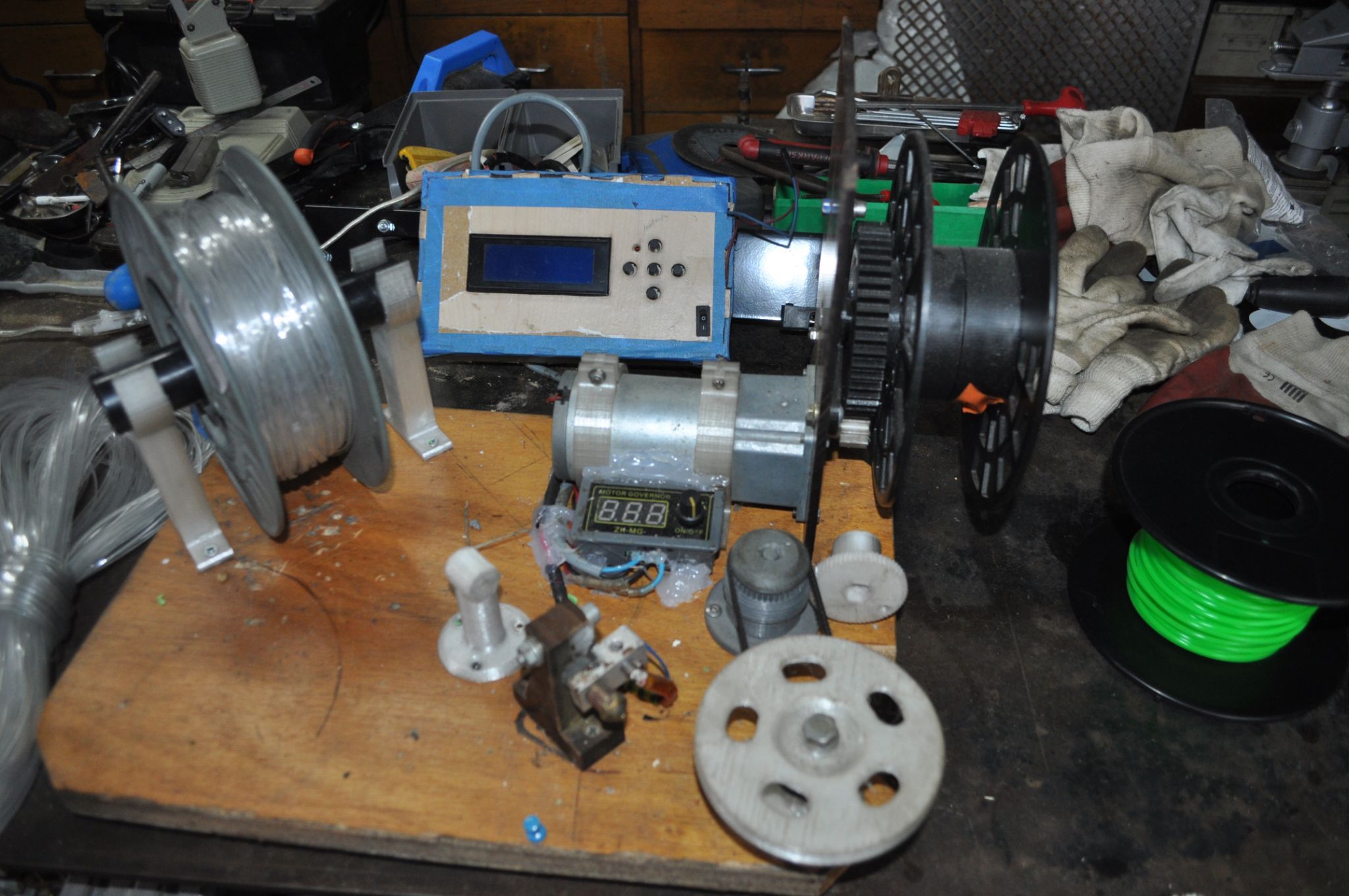

Bonjour, J'ai eu le meme souci que toi et quand j'ai fabriqué ma machine de recyclage de PET pour faire du filament, je me suis aperçu que ça convenait aussi pour réduire du fil de 3 à 1,75, c'est un peu plus difficile, mais ça passe. Sur l'image la bobine verte va y passer. -
