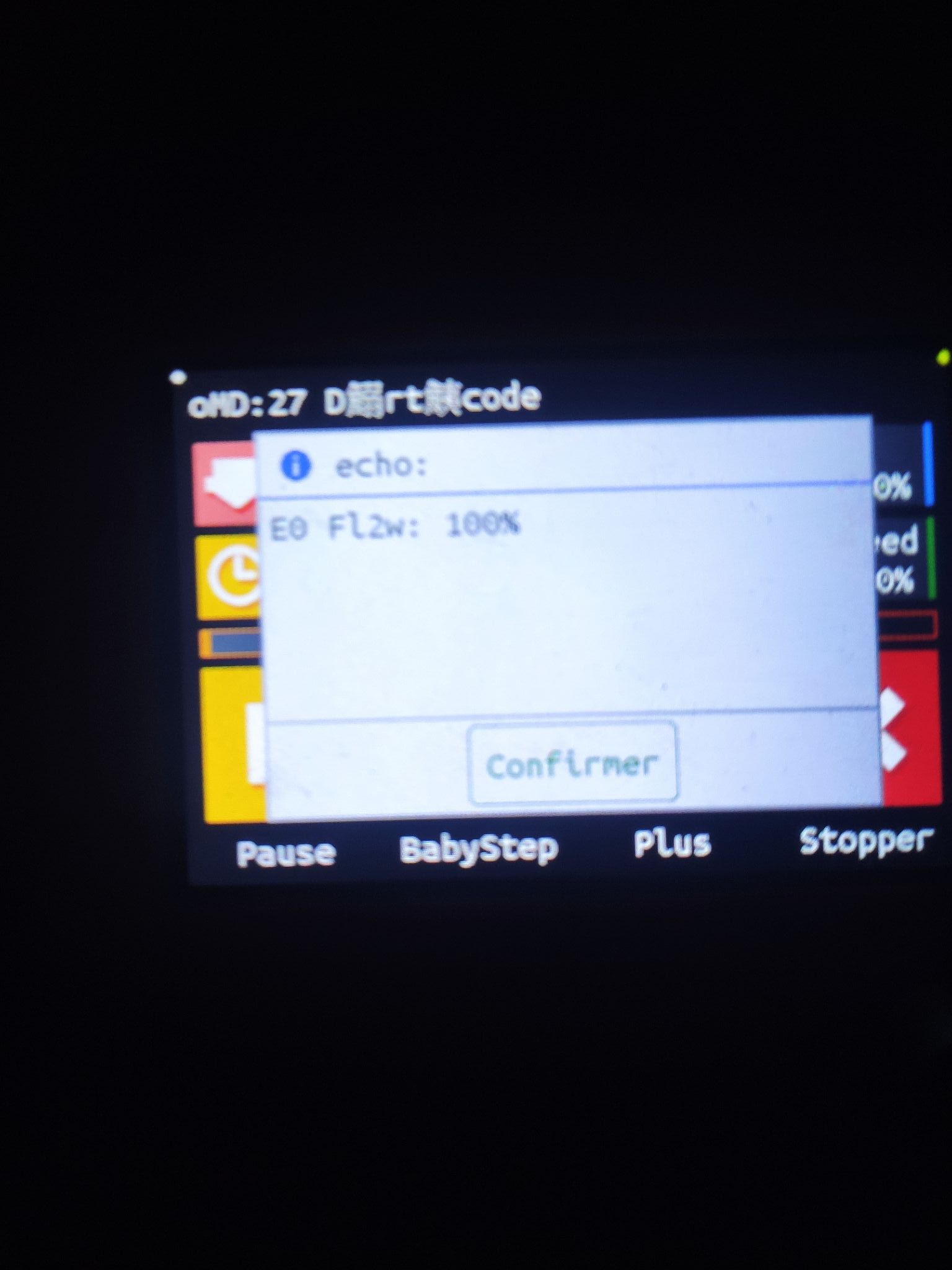

Salut, Alors j'ai réussi à faire une grosse impression de 9h. Ça c'est bien déroulé en extrusion relative ( pas de message d'erreur) et je suis repassé directement sur le port de la carte mère en Micro sd 8gb avec un formatage long . ( Plus de Micro arrêt). Voir photo : maintenant dans le nom du gcode j'ai du Mandarin . Et petit message durant l'impression mais j'ai pu simplement le valider... -

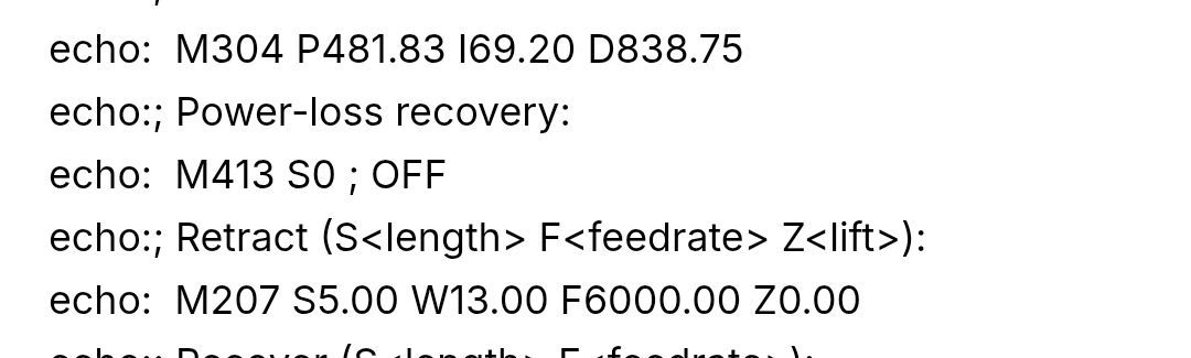

Merci pour ton retour. Je suis actuellement avec une miro sd 1gb formaté Aix valeurs d'origine. Je vais tester avec l'USB j'avais fait mes test avec une micro sd direct sur la carte mère et j'avais pas de soucis ( mais petit STL). Après j'ai importé un gros STL et la carte faisait planté la carte mère. Elle faisait des reboots.... J'ai donc utiliser un adaptateur pour passer via l'écran Je vais essayer de passer à nouveau directement par la carte mère. Apparemment les micro arrêt c'est sans doutes l'utilisation des port de l'écran.... Pour l'option reprise après coupure courant . C'est apparemment dans le firmware de l'écran. Tu peux me confirmer Stp !? Re J'ai ma réponse pour l'option reprise d'impression après coupure. C'est en off. -

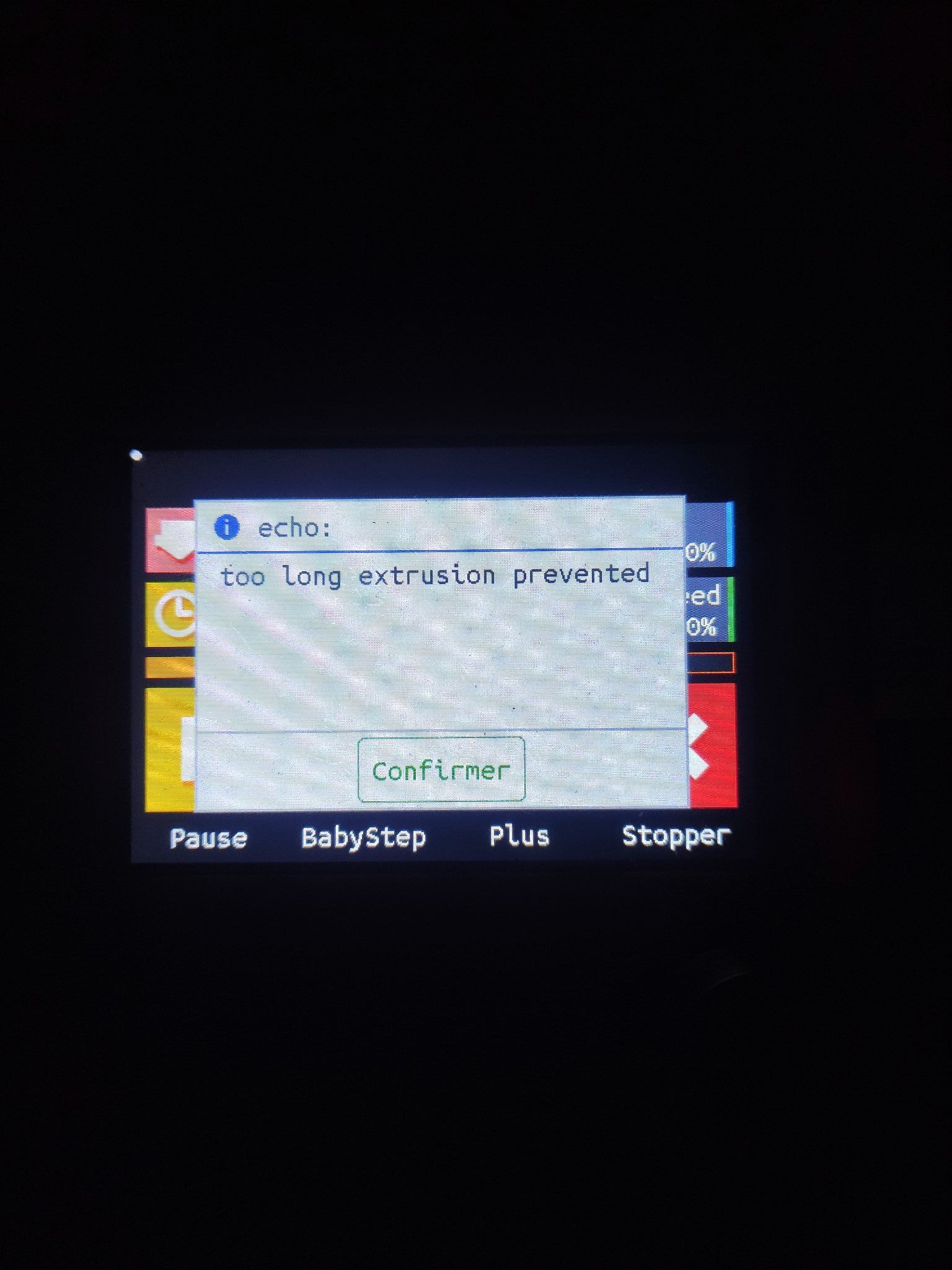

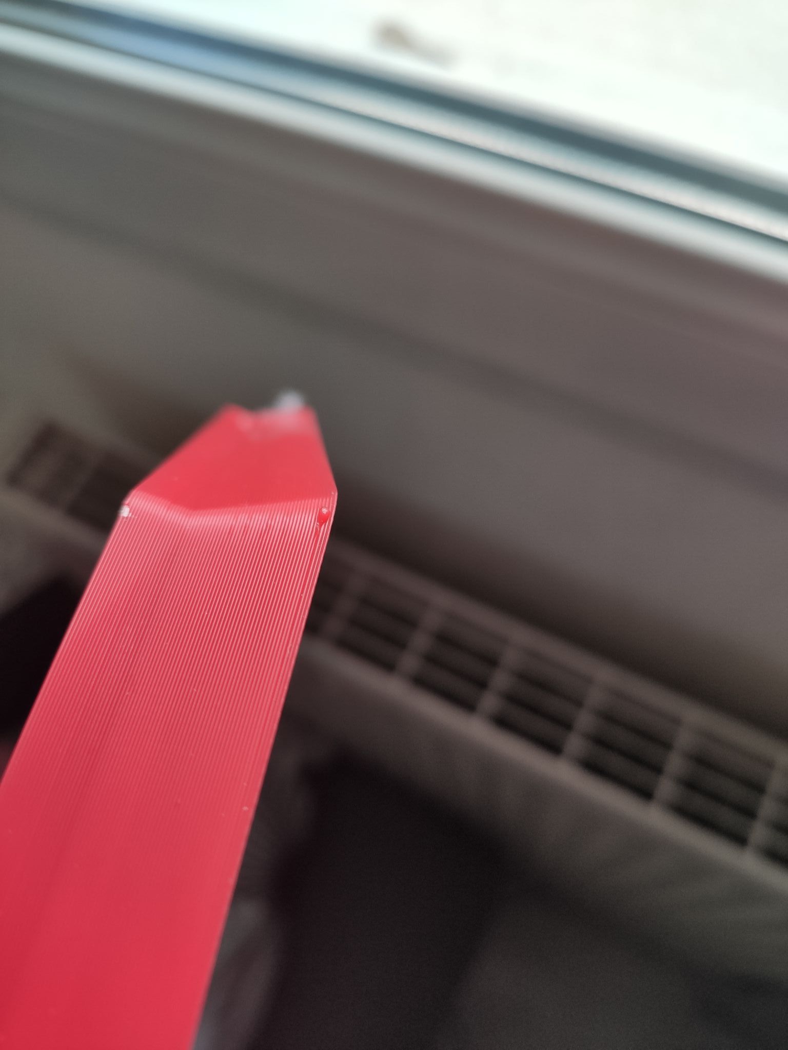

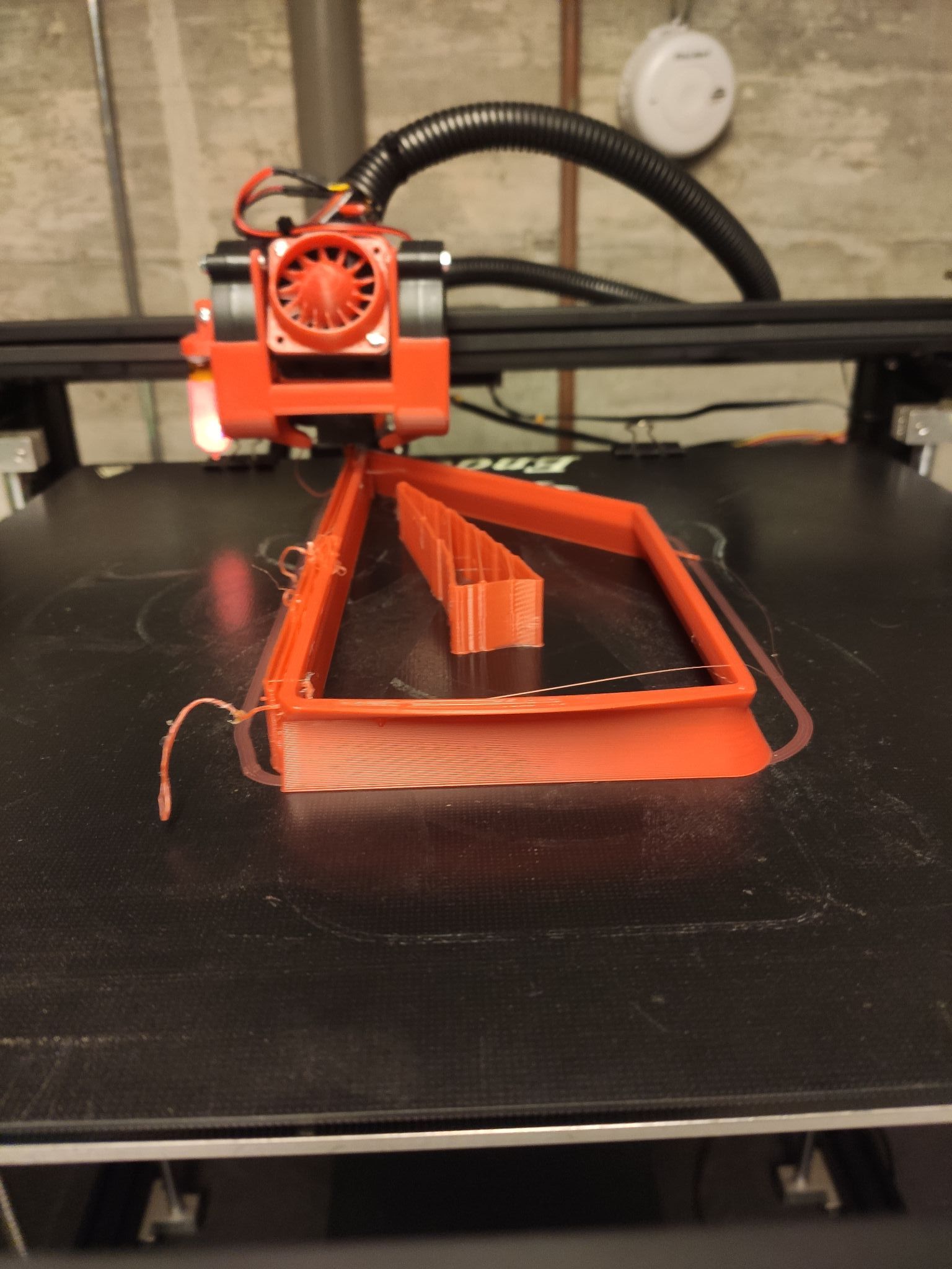

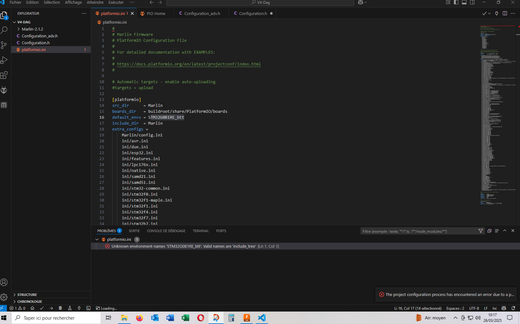

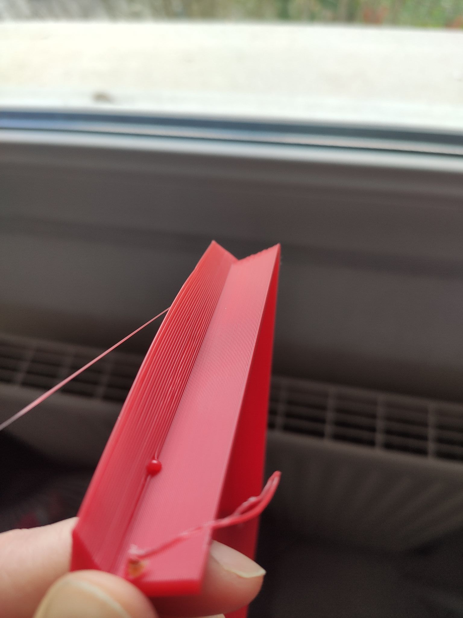

Salut, Pour l'extrusion relative j'ai plus le message d'erreur :To long extrusion prevented. Mais le bug est quand même là. L'imprimante en cours d'impression fait des micro arrêt et repars (voir photo le bourrelet de sur extrusion c'est ici qu'il y le micro arrêt et normalement le message d'erreur amarrait ) et au bout d'un laps-de temps s'arrête complétement (chauffe plateau et buse également). Et l'impression pars complétement en coui..... En absolu lors de l'impression de petite pièce ( donc pas de message d'erreur ) ça imprime nickel. J'ai essayé de compiler et effectivement j'ai un message d'erreur mais rien à voir avec CPPDEFINES de ce que j'ai pu voir . Bref je suis dans la merde là . J'ai absolument besoin de l'imprimante et je désespère. Pomme verte le temps que je me pose les questions au sujet de la compilation c'est possible de me faire les modifs pour m'enlever la limite d'extrusion STP? Et de me repartager un firmware? tu me sortirais une épine du pieds. A partir de cette base https://dctech.fr/_Echange/V4-Dag.zip Perso je pensais jouer sur ces valeurs (mettre des grosses valeurs) et désactiver les sécurités si il en y en a. Et si tu as d'autres solution je suis preneur. Lines 217-222 in the firmware configuration.h #define PREVENT_DANGEROUS_EXTRUDE //if PREVENT_DANGEROUS_EXTRUDE is on, you can still disable (uncomment) very long bits of extrusion separately. #define PREVENT_LENGTHY_EXTRUDE #define EXTRUDE_MINTEMP 150 //{SD Patch} #define EXTRUDE_MAXLENGTH (X_MAX_LENGTH+Y_MAX_LENGTH) //prevent extrusion of very large distances. je te remercie d'avance ! -

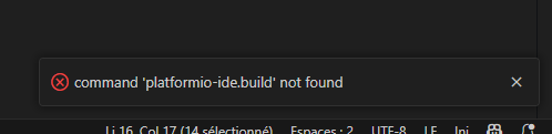

Salut, suite : La carte marche super mais j'ai un problème sur les grosses impressions. j'ai le message d'erreur : To long extrusion prevented. Je veux modifier le extrude_maxlenght pour corriger ce problème ( je pense) . Op je me plonge dans le sujet mais par contre je n'arrive pas à compiler dans VSC. Je pense que j'ai un soucis avec l’environnement.... Merci pour votre aide Note supplémentaire ; j'imprime en 0.8mm de très gros STL . Du coup il faut que ça extrude un max -

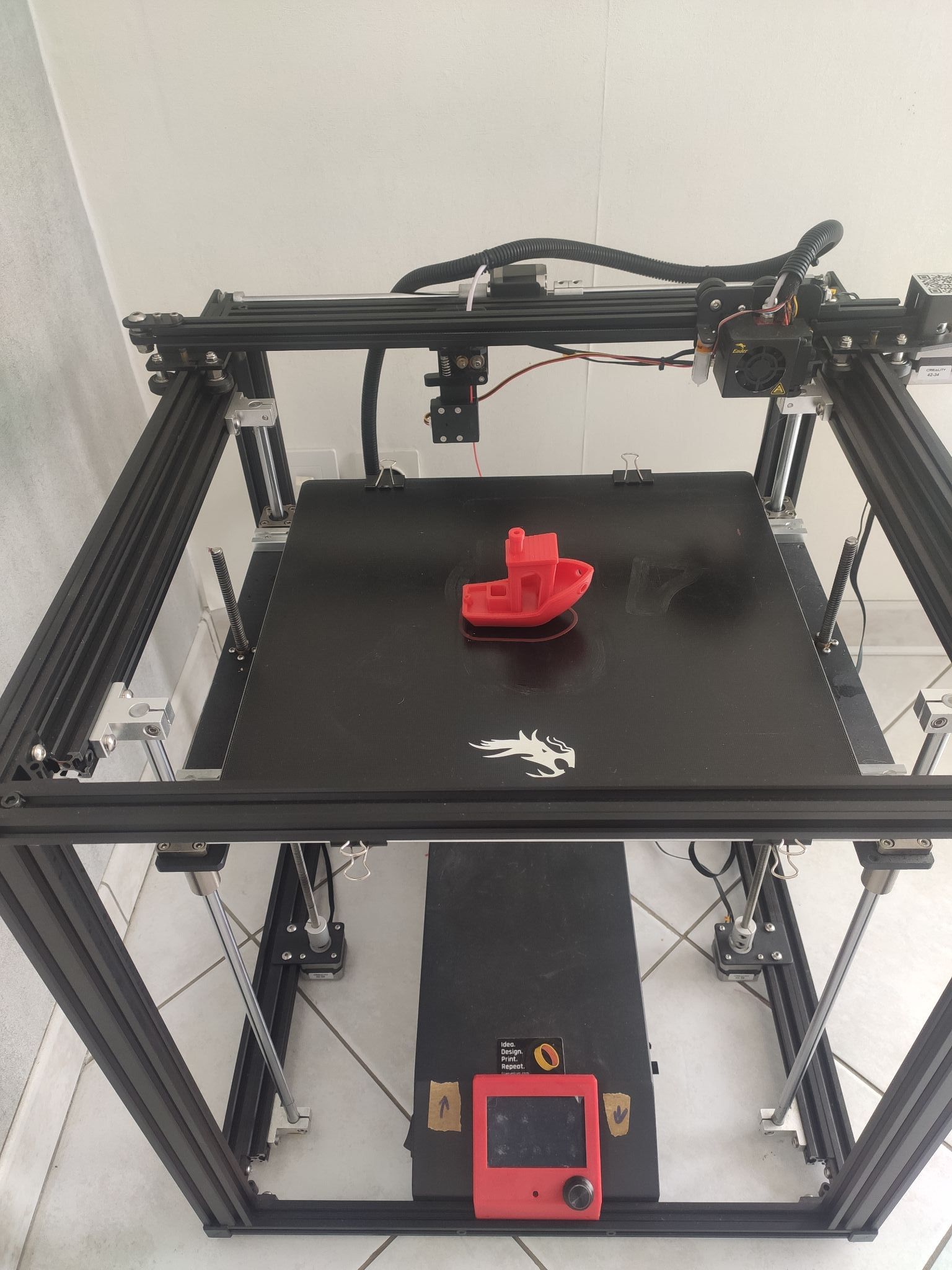

Salut, Merci pour les fichiers de configuration. Victoire! J'ai réussi un benchy Pour le ventilo de la hotend j'etais branché sur la mauvaise fiche Il restera à configurer ou trouvé pourquoi le capteur de filaments ne fonctionne pas. Mais c'est pas une priorité pour l'instant.... Je remercie tout le monde pour le coup de pouce et surtout toi Pomme verte. Ce sujet est clos et on peut dire qu'il est possible d'avoir une skr Mini e3 v3 avec le TFT 35 pour une ender 5 plus -

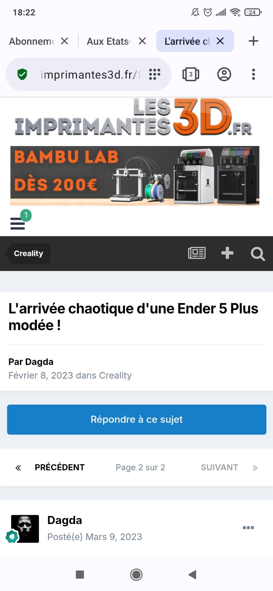

Salut Pour pronterface ça ne marche également pas. Toujours le même bug. J'ai contacté un autre internaute qui avait aussi une ender 5 plus et que tu lui avais fait un firmware. Et celui ci semble fonctionner Voici le lien du firmware qu'il m'a partager si tu veux comparer https://dctech.fr/_Echange/V4-Dag.zip J'ai pas eu le temps de regarder davantage toute les options mais en tout cas je n'ai pas le soucis du z offset dans cette version -
