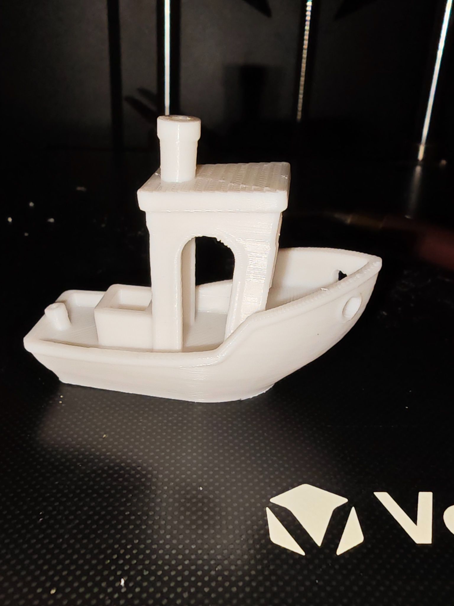

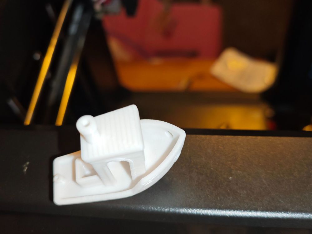

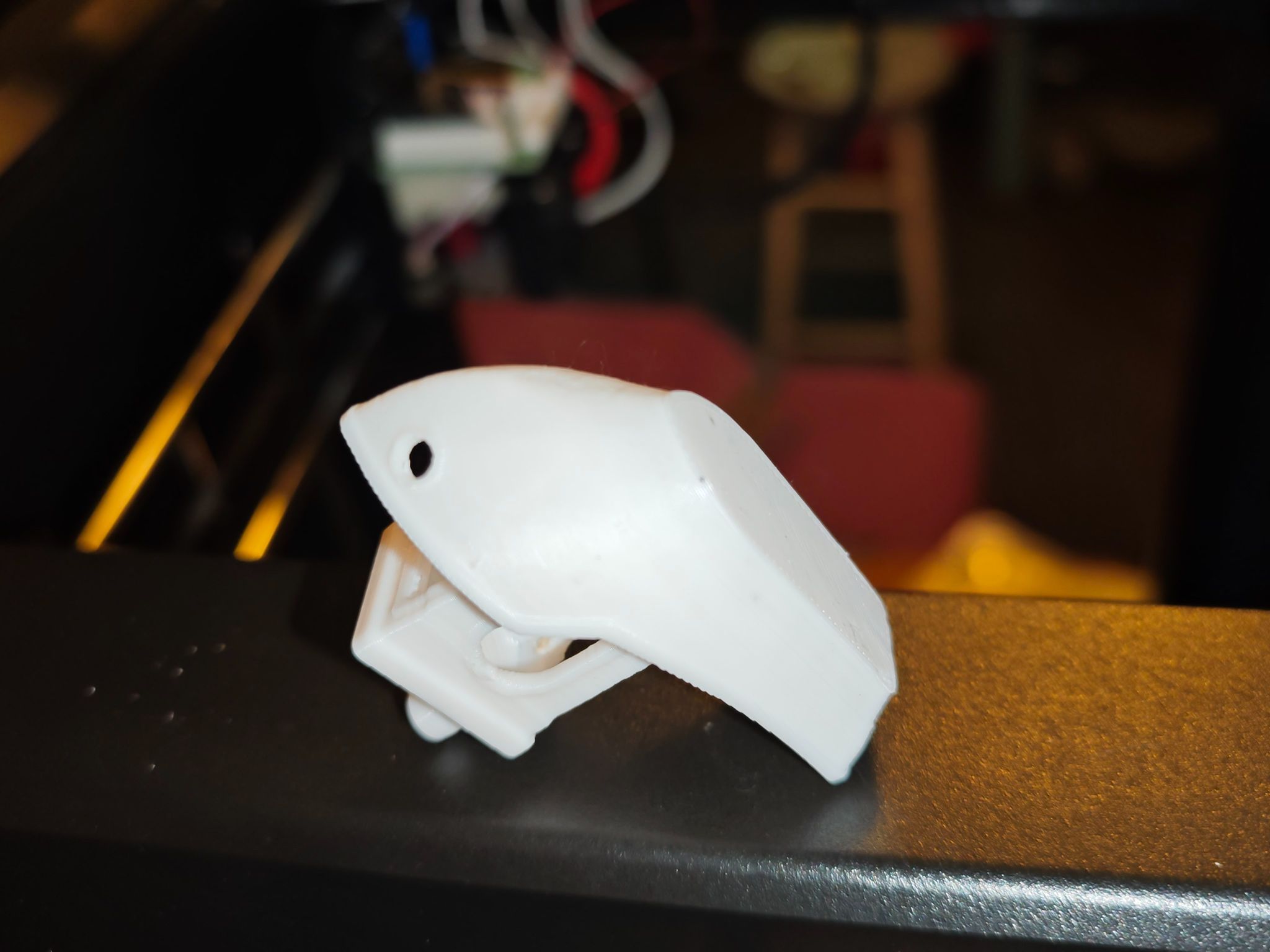

Bonjour tout le monde. Bon ben a part le bench que j'ai réussi, depuis sa ce bouche -

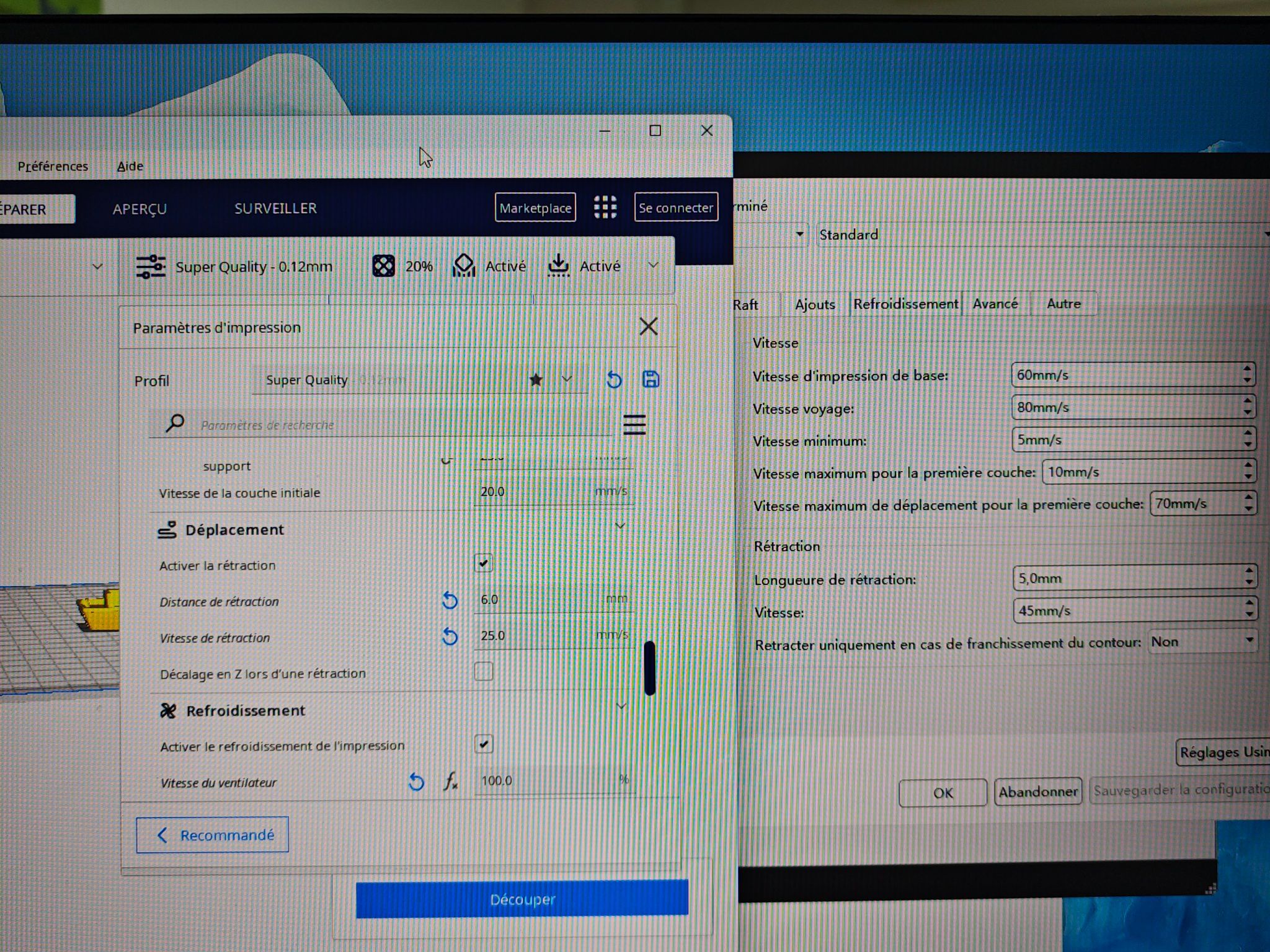

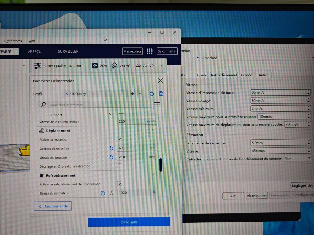

Bonjour, bon ben j'ai tout démonter RAS. Pour moi le problème viendrais de Cura car j'ai installer le logiciel prévu pour Voxelab et ben bizarrement RAS sa imprime j'ai laisser les réglage d'usine pour le moment. -

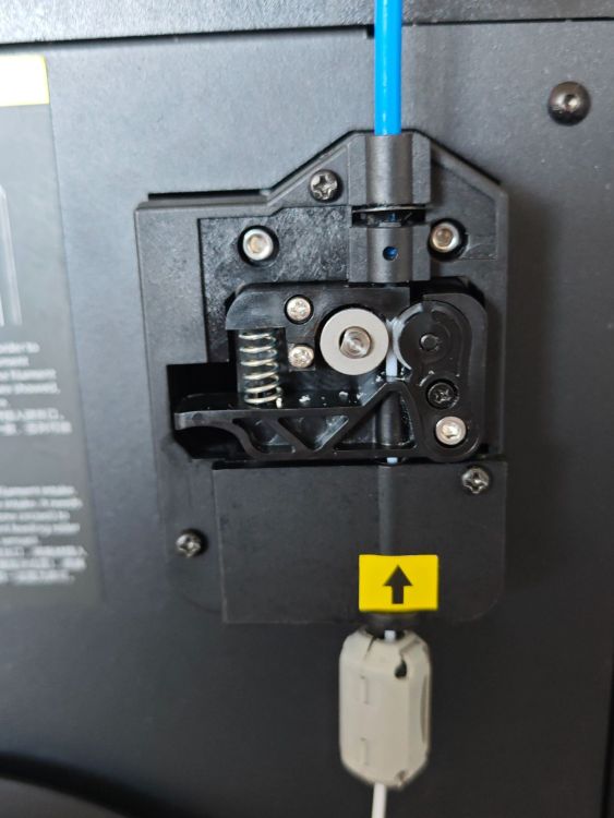

Bonjour, non j'ai pas l'impression qu'il force. Pour la pression sur le filament c'est d'origine est je ne pense pas que je puisse régler la tension car pas de molette Et je ne sais si sa peut aider mais hier en mettant une buse de 0.6 au lieu de 0.4 tout en gardant la config cura en 0.4 ça se boucher moin. Par exemple hier sur l'impression sa a commencé à bloqué après 0.5 d'impression
