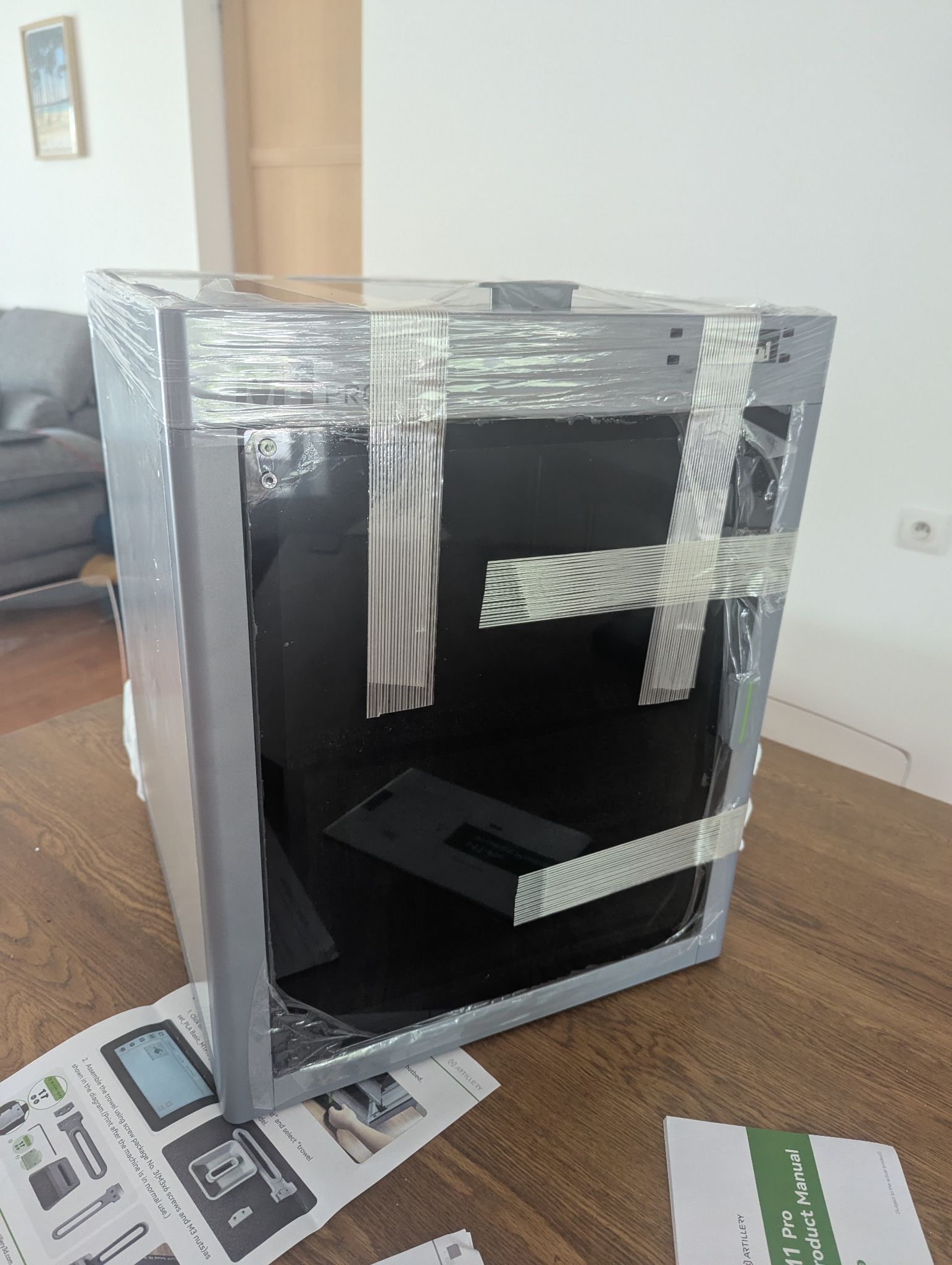

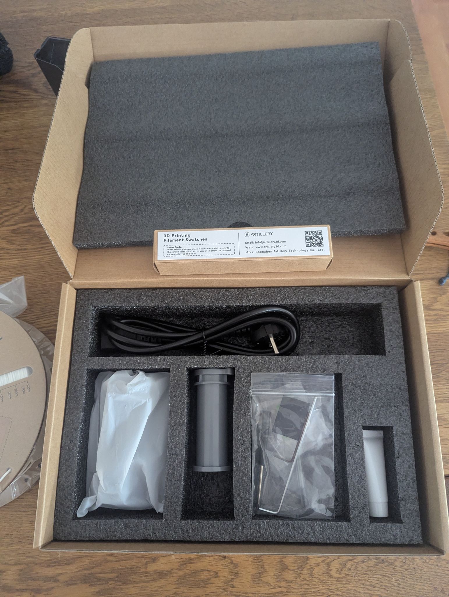

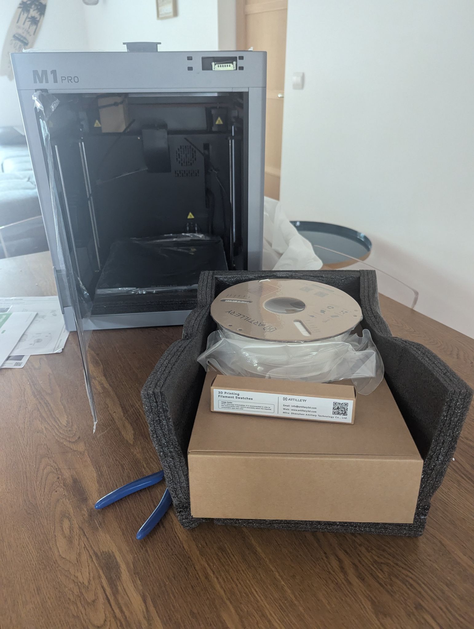

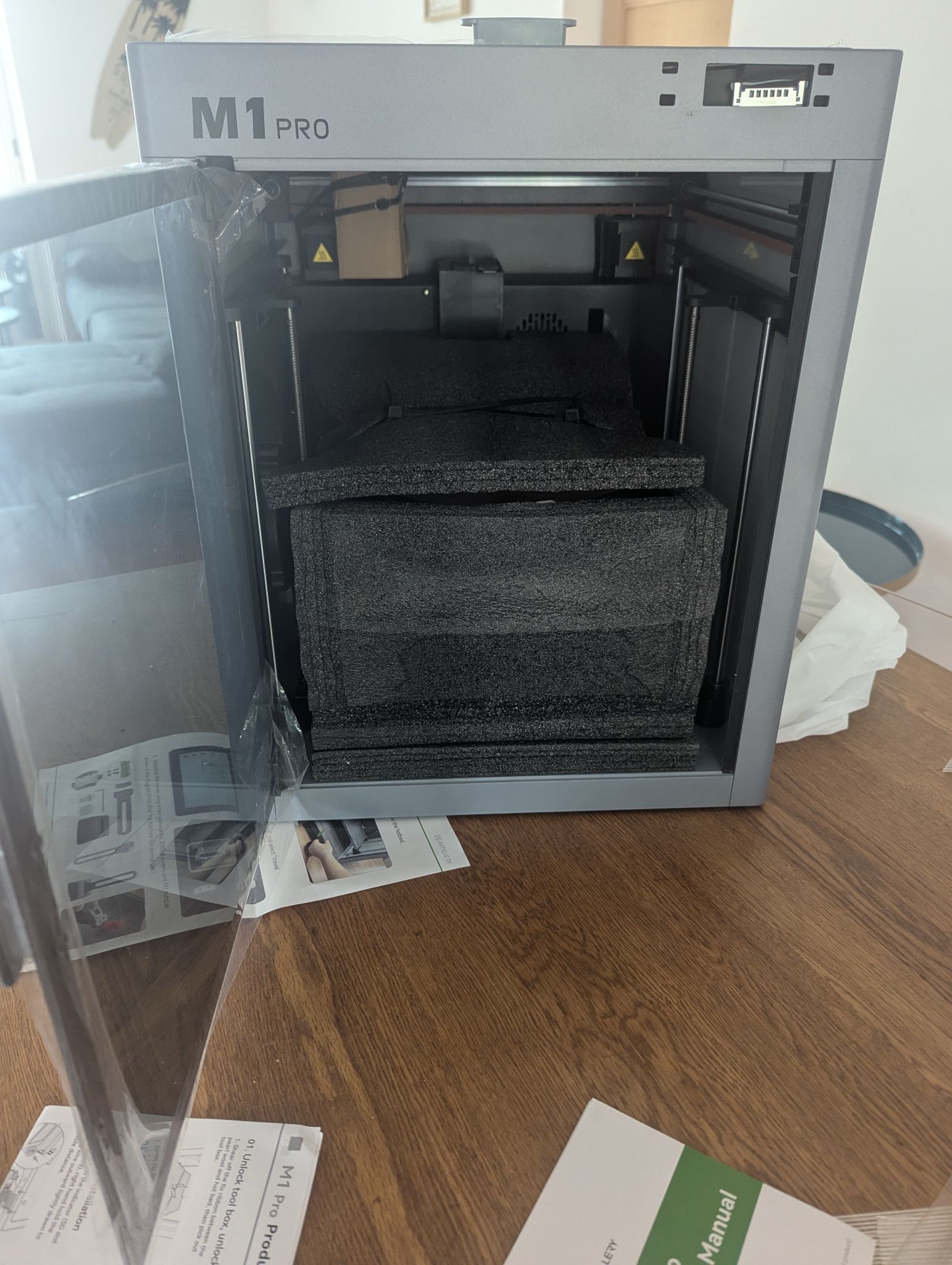

Bonjour, Après quelque mois d'attente,J'ai reçu mon imprimante Artillery M1 pro. Je n'ai pas encore eu le temps d'imprimer, mais j'ai installer la machine et réalisé tout ce qui est nécessaire avant le premier print. Je vous donne donc ici mes premières impressions, remarques. 1- J'avais commandé l'imprimante avec 5 kg de PLA afin d'essayer leurs filament. Ceux ci n'était pas dans le colis. j'ai envoyer un mail au fabriquant et j'attends leur réponse. 2- L'emballage est très bien fait. Carton très épais, mousses en tout genre. La machine ne risque vraiment rien. 3- A l'ouverture, on trouve une bobine de PLA blanc ainsi qu'une boite contenant ce qu'il faut pour un premier démarrage . La carte micro sd est déjà insérée dans l'imprimante 4- La notice est en anglais ou allemand et est a mon avis trés incomplète. Elle ne signale même pas de retirer les vis de fixation du plateau qui sont bien repérées avec des Stickers jaunes. Pour une personne n'ayant jamais possédé une imprimante cela peut être un frein. 5-Le montage se passe bien. le branchement de l'écran est OK même si un câble plus long et des instructions aurait facilité la chose (sens de l'écran, connectique..) La machine a l'ai bien conçue et respire la qualité. Par contre pas de caméra dans le colis. je vais contacter Artillery . 6. Au démarrage de la machine, celle ci est en chinois et on comprends facilement comment la passer en anglais puis une fois le firmware mis a jour, on peut la passer en français sans problème. Au final, une bonne première impression, malgré le manque d'instruction, de caméra et de filament. Ce sera un bon moyen de tester leur SAV. Vous avez des photos en pièce jointe. je reviendrais vers vous âpres mes premiers print. Pour le moment, ce sont les féria chez moi et on ne peux pas tout faire..
