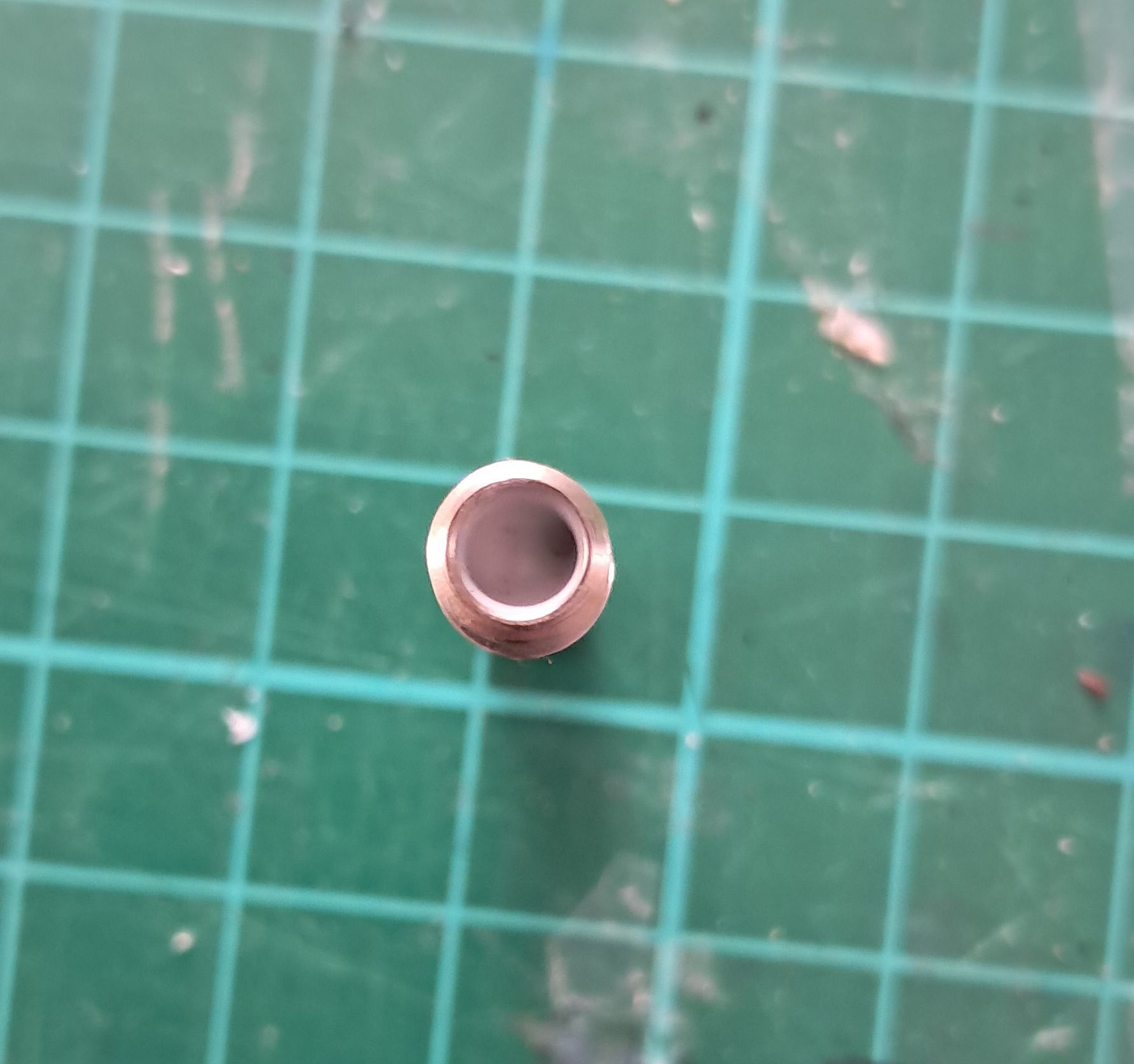

    Filament bloqué
    Hello, Dernier petit retour. J'ai fait pas mal de test avec le filament Arianeplast PLA+ et tout est nickel. D'ailleurs les résultats sont pas mal du tout. Donc ont peut dire que le sujet est clôt et que le problème venait de la surchauffe du PTFE dans le tube du Hot end suite à utilisation de PETG non permis par la Lotmaxx. J'ai donc moi même crée ma panne. Merci encore pour l'aide. Bye Stevar

    Filament bloqué
    C’est sûr
  13. stevar
    Filament bloqué
    Bonsoir. Alors j’hésite vraiment à retester avec le filament Arianeplast. En fait j’ai remarqué qu’il se casse. Je ne sais pas pourquoi et du coup j’hésite.
  14. stevar
    Filament bloqué
    Oui j'avais utilisé du PTFE. C'est surement la cause du problème. Je viens de relancer une autre impression de 3heures ce coup-ci. On verra bien. Ce que je ferait dans les prochains jours, c'est que je re-testerais le filament de chez Arianeplast avec lequel j'ai eu le problème. Nous verrons bien.
  15. stevar
    Filament bloqué
    Alors voilà, impression terminée au bout de 2h20. Tout s'est bien passé. C'est un boitier pour un Arduino, comme j'avais besoin. Donc, la question reste entière, pourquoi le Ptfe a fondue. C'est étrange tout ça. Peut être une pointe en température ? En tout cas Pascal merci pour ton aide.
