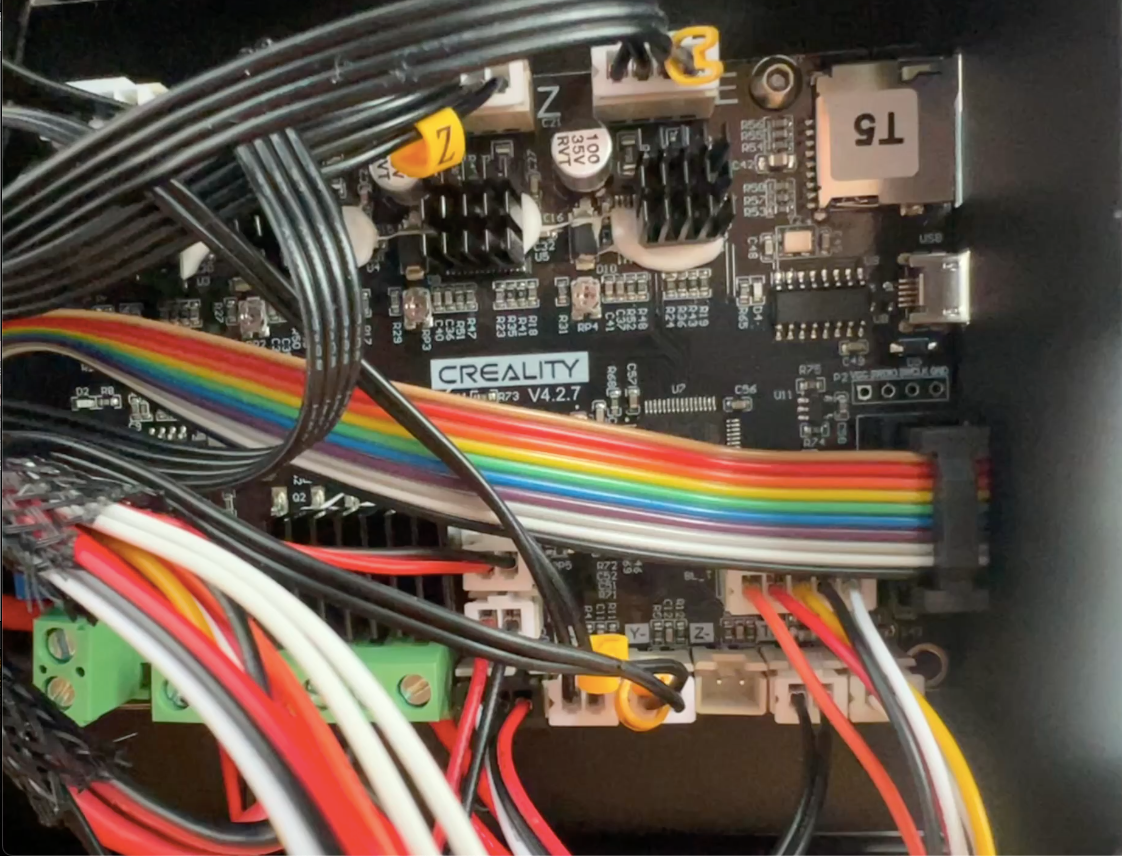

Oui lors du test M43 S l'aiguille remonte automatiquement lorsque je l'enfonce avec le doigt/ Voici le branchement de ma carte mère j'ai rien de brnché sur le Z en bas et en haut c'est le moteur @pommeverte Je viens d'installer le Firmware proposé par le site Creality Ender-3Marlin2.0.6HW4.2.7BLTouchFilament.bincela fonctionne. Tu as la possibilité de le mettre en français ? Par contre quand je fais AUTOHOME l'axe du Z m'indique +010.0 et je ne peux pas descendre en dessous de 0 pour régler le Zoffest par la suite.

Non j'ai connecté le 3D Touch sur le port 5 broches dédié et j'ai utilisé le firmware V2 que je viens de mettre en pièce jointe. Je viens de faire la manipulation avec pronterface en envoyant le Gcode M43 S ci dessous les résultats SENDING:M43 S Servo probe test . using index: 0, deploy angle: 10, stow angle: 90 . Probe Z_MIN_PROBE_PIN: 61 . Z_MIN_PROBE_ENDSTOP_INVERTING: false . Check for BLTOUCH = BLTouch Classic 1.2, 1.3, Smart 1.0, 2.0, 2.2, 3.0, 3.1 detected. ** Please trigger probe within 30 sec ** . Pulse width (+/- 4ms): 12 = BLTouch pre V3.1 (or compatible) detected. firmware-V2.bin J'ai envoyé le Gcode G28 Z la pin de 3D touch se déploie et quand je touche à la main il ne s'arrête pas . Résultat attendu : Le Z doit s’arrêter immédiatement. Sinon, il y a un souci dans : Z_MIN_PROBE_ENDSTOP_INVERTING (à inverser), ou #define USE_PROBE_FOR_Z_HOMING pas activé, ou une erreur dans #define Z_MIN_PROBE_USES_Z_MIN_ENDSTOP_PIN Je ne sais pas ci cela te parle?

Bonjour @pommeverte, Je me permets de revenir vers toi concernant le firmware. J’ai bien reçu la nouvelle carte mère 4.2.7 de chez Creality. J’ai refait tout le câblage de l’imprimante et j’ai flashé ton firmware V2. Malheureusement, j’ai toujours le même problème : le 3D Touch ne stoppe pas la descente du moteur Z lors de l’"Origine auto". À l’allumage, le 3D Touch effectue bien l’entrée/sortie de la tige. Dans le menu Configuration > BLTouch, les commandes fonctionnent aussi normalement : Déployer → la tige sort Ranger → elle rentre Self-test → elle sort et rentre en boucle Tout semble fonctionner côté BLTouch, mais le déclenchement ne stoppe pas le moteur Z pendant le "Home". Je ne vois pas d’où peut venir le souci. Aurais-tu une idée ou une piste à creuser ? Merci d’avance pour ton aide !

Voici des photos du branchement de mon 3DTouch ainsi que de celui de ma carte mère. (Pour info j'ai débranché l'écran de la carte mére pour une meilleur visibilité des autre branchement et le fil vert du 3Dtouch et devenue orange sur la carte mère ). Le fait d’avoir laissé le contact du Z branché ne crée-t-il pas une interférence avec le 3DTouch ? Petite question : une fois le firmware installé dans l’imprimante, n’y a-t-il pas d’autre manipulation à faire que de lancer un "auto home" ? Peut-être que j’oublie une étape, car si Junkou a la même configuration que moi et que cela fonctionne chez lui, c’est étrange que j’aie ce problème. Pourquoi je dois désactiver le détecteur de filament? j'en ai commandé un qui doit bientôt arriver . Merci pour ton aide

@pommeverte je viens de tester la continuité avec un multimètre entre la prise connecté sur le BL Touch et l'arrière de la carte mère au niveau des soudures tout est OK . J'ai fais le test de descendre le plateau et d'activer le BL Touch avec le doigt et la buse continue à descendre. Je pense que mon BL Touch est HS, il ne renvoi pas le CM . Je vais racheter un BL Touch et je te tiens au courant de l'évolution . Encore merci de prendre de ton temps pour me répondre et de trouver une solution .

@pommeverte voici mon câblage du BL Touch sur la carte mère 4.2.7 et la mise en place sur la tête d'impression. Merci pour ta réponse rapide @pommeverte quand je câble comme indiqué sur ton lien, le BL Touch ne fonctionnement pas et l'écran de contrôle s'allume en bleu illisible. Pour info j'ai utilisé votre firmawe V2.
