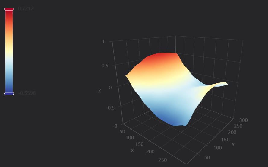

  1. Bonsoir @MrMagounet en fait c'etait "plus simple" que la config: avant de modifer les parametres, j'ai relancé un auto leveling deuis le pavé tactile. ca lance un clean de la buse et là, je me suis apercu que la buse se mettait en avant de plateau au lieu d'aller vers l'arriere sur le pad silicone... j'ai demonté le plateau et ... la courroie etait fixée à l'envers sous le plateau !! (vérifié avec le tuto video de remplacement de courroie) je l'ai remis dans le sens normall et là miracle, ca fonctionne beaucoup mieux l'autoleveling donne le resultat ci dessous pour le moment. Les écrous sont à la limite: les ressorts ne remontent pas plus. Je suppose qu'il faut aussi enlever les 2 entretoises sur la S1 ? Merci, bonne soirée
  2. Merci pour ta réponse @MrMagounet Le capteur et la buse sortent surtout a l'arrière du plateau. Donc Y. Je teste ça ce soir.
  3. Bonjour, Je viens d'acquerir une X4 plus S1 en 1ere imprimante. mon soucis c'est que l'auto leveling commence en dehors du plateau et s'arrete ... dans la config, j'ai trouvé ca : [bed_mesh] speed:120 horizontal_move_z:10 mesh_min:20,20 mesh_max:290,290 probe_count:6,6 algorithm:bicubic bicubic_tension:0.2 mesh_pps: 4, 4 et pour les stepper: [stepper_x] step_pin:PC14 dir_pin:!PC13 enable_pin:!PC15 microsteps: 16 rotation_distance: 40 full_steps_per_rotation:200 #set to 400 for 0.9 degree stepper #endstop_pin:!PC0 endstop_pin:tmc2209_stepper_x:virtual_endstop position_min: -6 position_endstop: -6 position_max: 300 homing_speed:40 homing_retract_dist:0 homing_positive_dir:false step_pulse_duration:0.000002 [stepper_y] step_pin:PB7 dir_pin:!PB6 enable_pin:!PB8 microsteps:16 rotation_distance: 40 full_steps_per_rotation:200 #set to 400 for 0.9 degree stepper #endstop_pin:!PC1 endstop_pin:tmc2209_stepper_y:virtual_endstop position_min: -10 position_endstop:-10 position_max:310 homing_speed:40 homing_retract_dist:0 homing_positive_dir:false step_pulse_duration:0.000002 quand je fais un leveling manuel, les points sont bien sur le plateau. avant de changer des parametres dans la config, je fais appel aux experts
