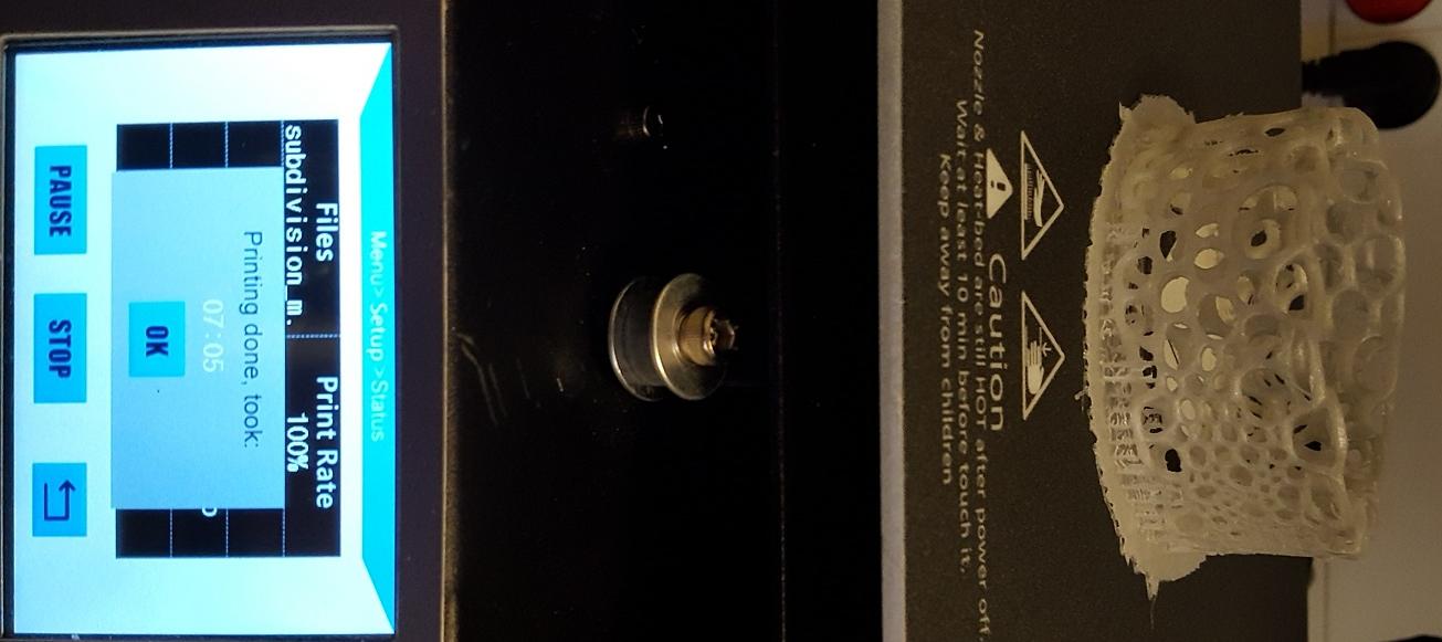

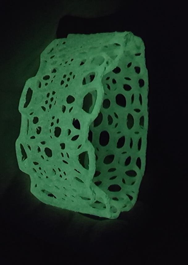

    Vos prints Anycubic

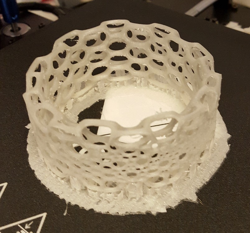

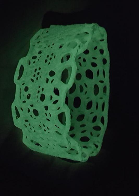

    Pour tester bijou pour une amis avec du fil fluo liens objet : https://www.thingiverse.com/thing:7048 Fils : https://www.filimprimante3d.fr/filament-pla-175-mm/1554-filament-pla-phosphorescent-dailyfil-175-mm-1kg.html Par contre j'ai des soucis quand c'est des partis épaisses sur la structure ca fait plus Gris que blanc je comprend pas trop... la dernière photo est dans le noir

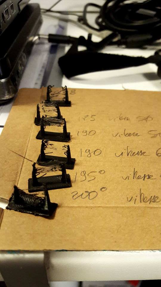

  4. salut Je me permet de venir squatter ton sujet car je crois qu'on a les même difficulté vu que j'avais comme toi des espèces de cheveux qui poluais les impressions j'ai cru comprendre que c'est des soucis de rétractation je tente d'imprimé ca https://www.thingiverse.com/thing:2219103 mais c'est pas encore ca je vais voir a imprimé moins vite comme toi... si je trouve pas de solution...

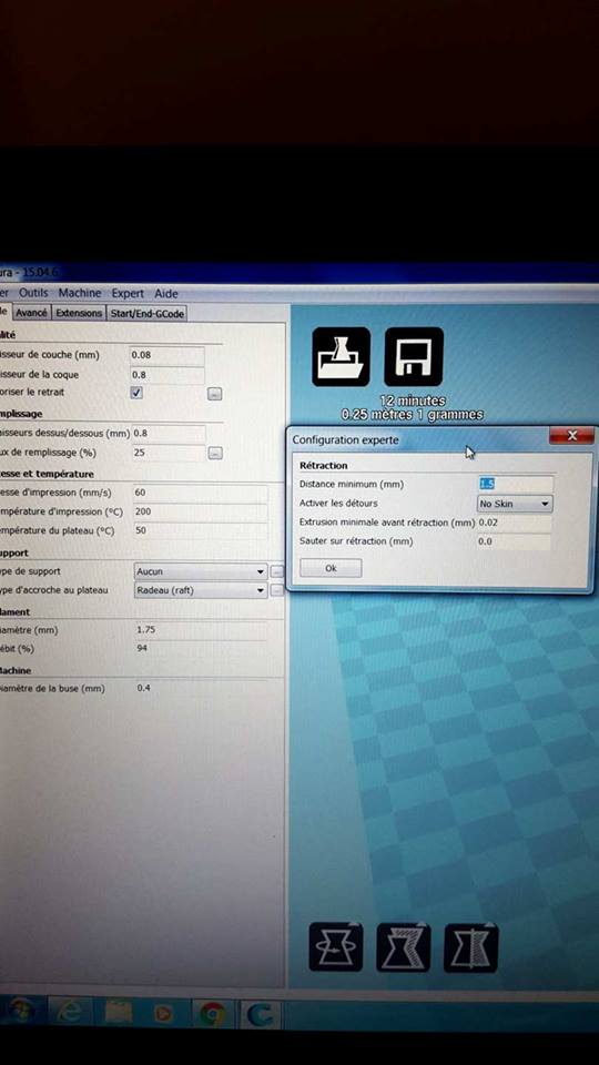

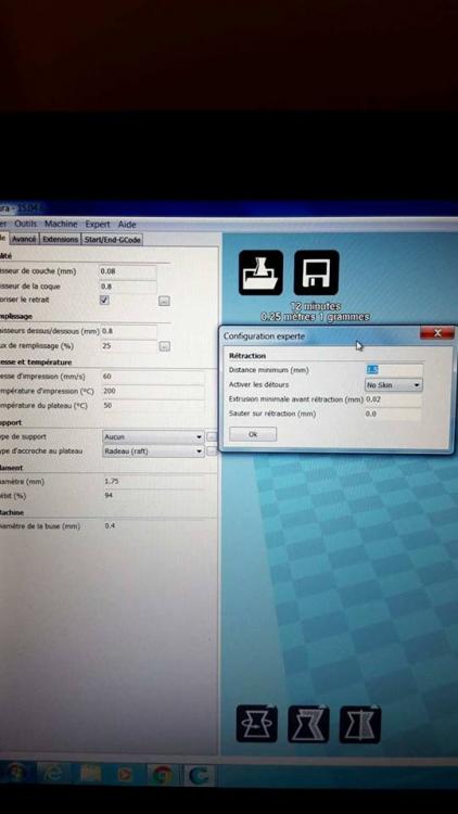

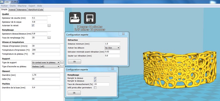

    Bon 1er impression moyenne réussi. model : https://www.thingiverse.com/thing:776748 Filament : https://www.filimprimante3d.fr/filament-pla-175-mm/1485-fil-pla-dailyfil-1kg-blanc-175-mm.html et les reglage en photo Je suis un amateur je test encore l'imprimante et cherche ma voie

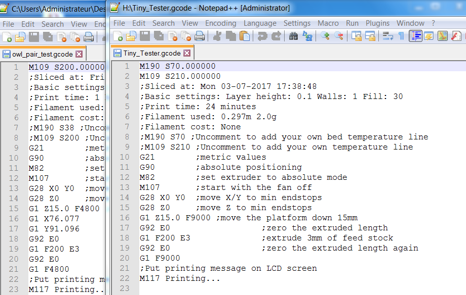

  13. Bon j'examine les Gcode A gauche celui des hiboux qui sont réussi A droite un test qui a fait de l'impression aérienne je comprend que le plateau est a 38° et la buse a 200° (je vais essayer de garder ces paramètre pour les autre PLA) Faut que je cherche pour les autre lignes
